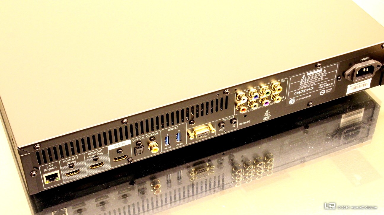

在各種狀況下,HDMI 的端口進出、數量、規格上是越方便越好
203 的端口建設即可見用心程度
是說以前華碩也有藍光機作 HDMI 雙輸出
當時也算派得上用場
但不像現在,是跨規格的強烈過渡期

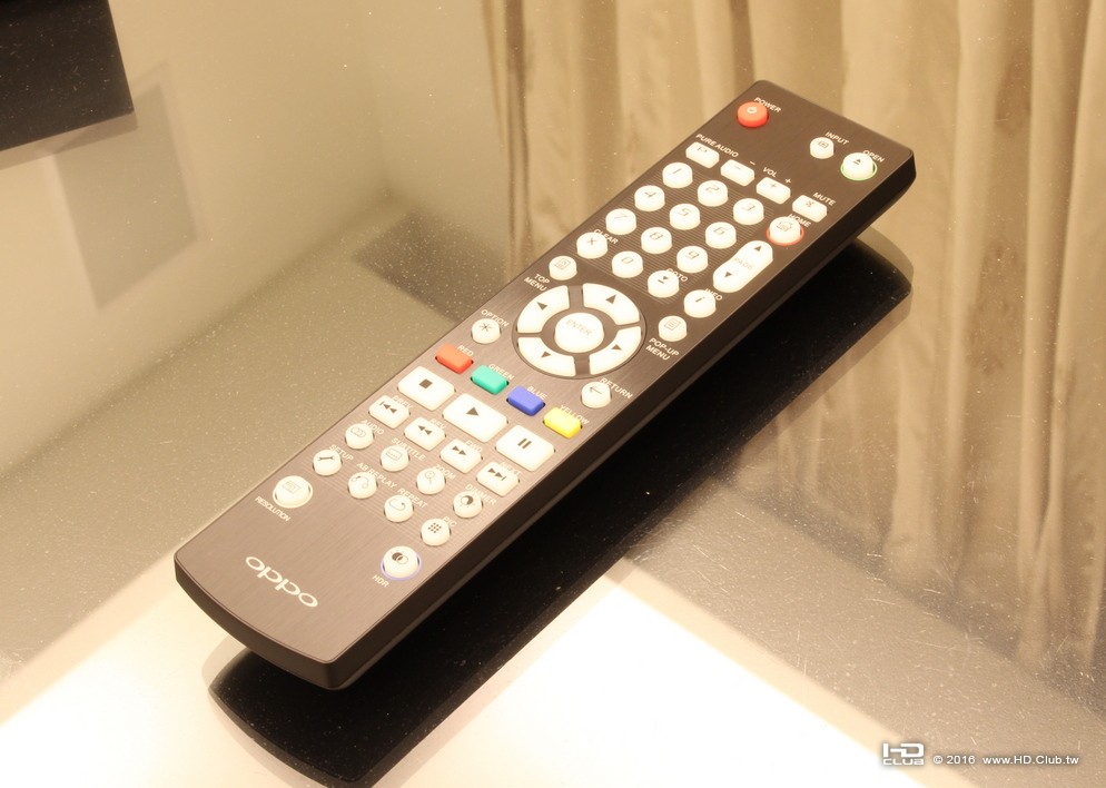

搖控器只要感應到有移動,就會亮燈 ~ 真方便 ~

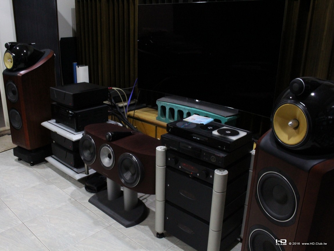

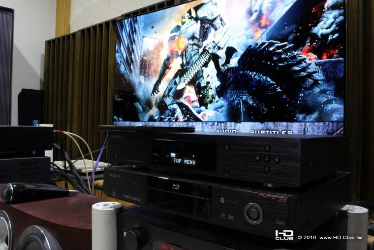

小弟有三套設備要測,測完的結論讓我茅塞頓開 !
1.
友人家
電視為 sony 65x8500c,擴大機是 yamaha 3060
dynaudio 5.1.4 系統

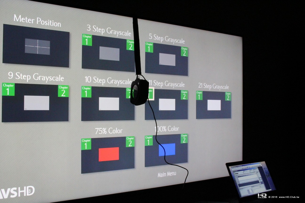

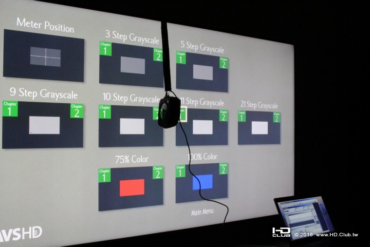

先作基礎灰階校正
(以我很有限的知識技術,完全稱不上校正...見笑啦 ~ )
203 影音設定都設為自動
播放 環太平洋 UHD BD
結論容後一起整理陳述
2.
另一友人家
電視為 LG 4k OLED,擴大機為 Anthem AVM 60 前級加接後級
B&W  5.1
友人在早年就買了當時的猛機,NuForce 版的 oppo 藍光機
3.

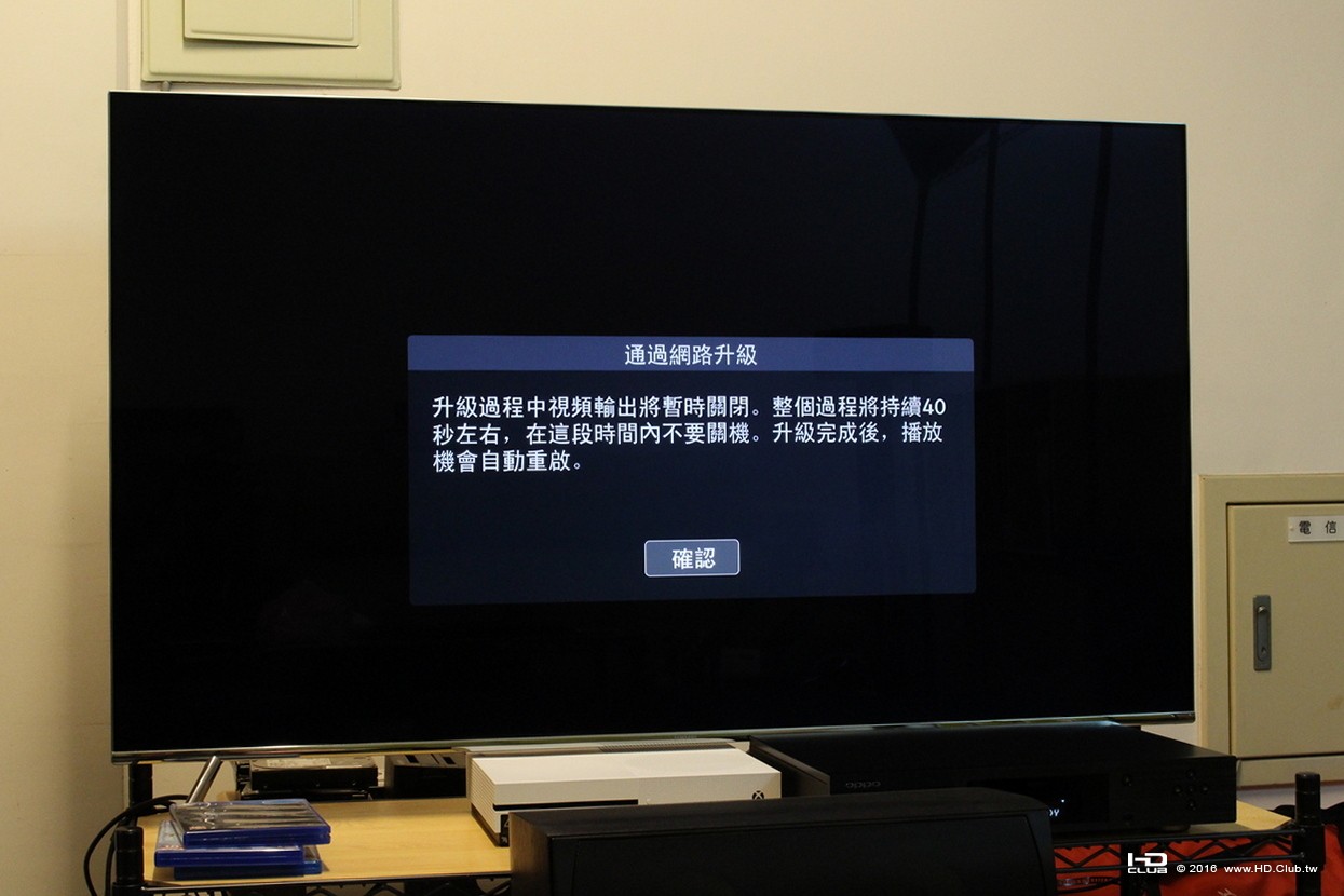

接下來回到自家
電視55ks7000,擴大機 pioneer LX-59
psb  5.1.4

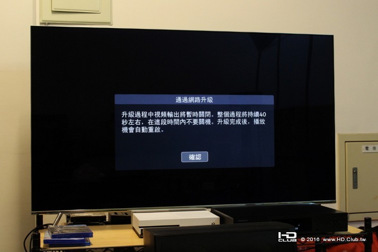

自家測試時才作更新
在此先對三套設備測試作個小結
以劇院的環節來說
針對入門或初階用家,小弟依然覺得 "最前端" 器材感受差別最大
沒有深究或無預算者,請先將預算投資在電視或喇叭 ~
開始進階的話,203 是目前訊號端最有感的升級 !

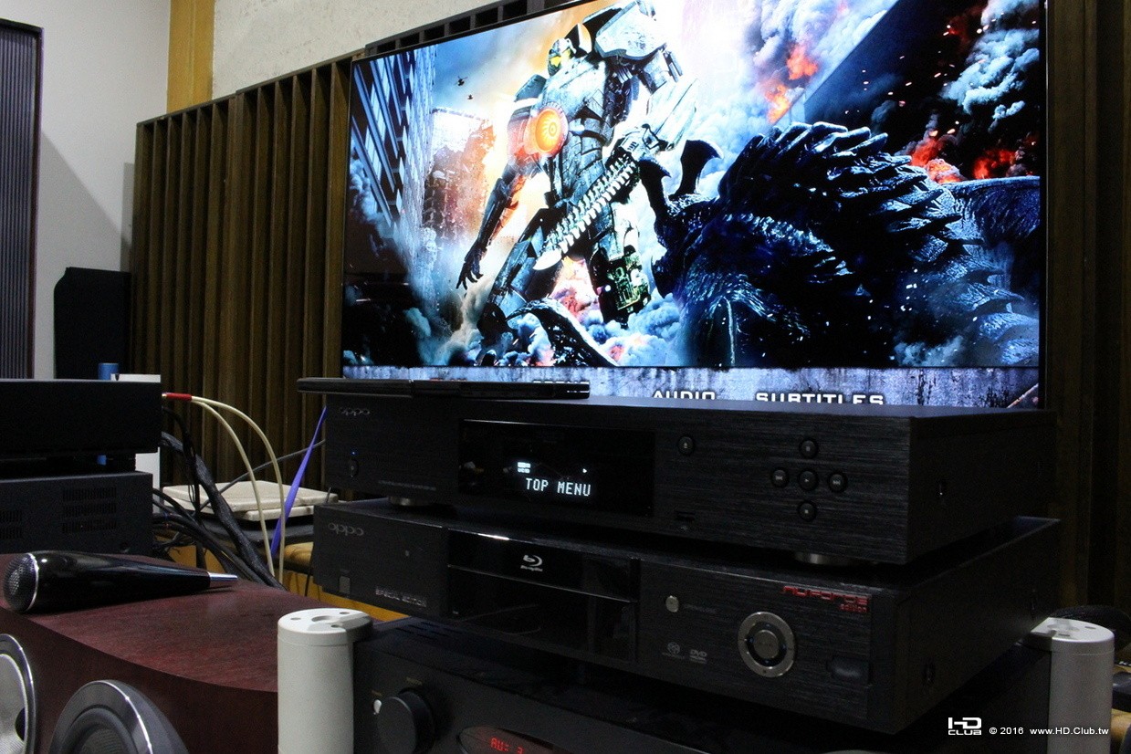

測試過一個禮拜了,小弟依然無法忘懷 203 接上 OLED 的畫面
真的有種 "DVD 跨藍光" 時的感動
203 有水準的訊號輸出 + OLED 超讚的訊號呈現
至於另兩台 LED 電視....就差不多啦還可以
播放環太平洋 UHD BD 原版附的 1080p 光碟

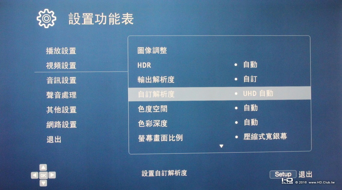

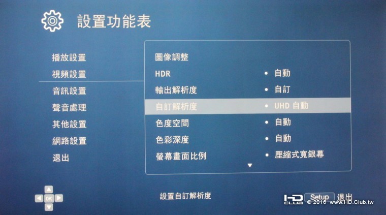

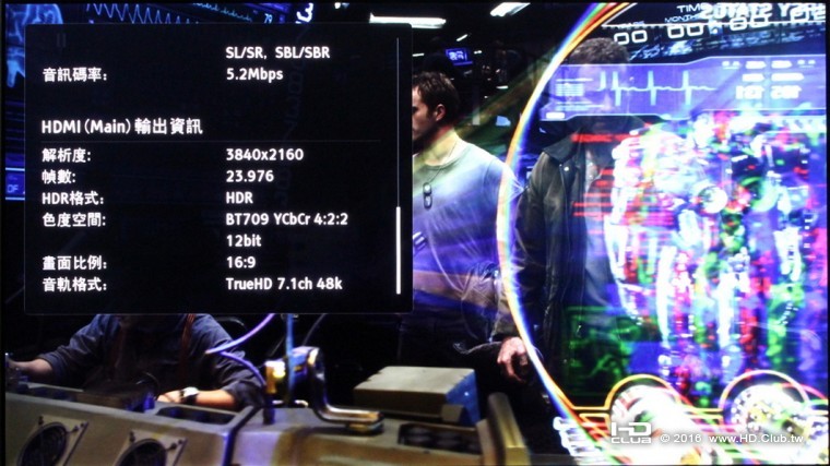

到 203 的設定中,將 HDR 改為 關
注意哦,所謂的 關,是指 "將 hdr 轉為 sdr 作輸出"
不得不稱讚一下 203,這樣的細節功能都做到了
(之前有精研版主開文探討色域 2020 與 709 的情感糾葛,請見此)
有人會說,HDR 跟色域有啥屁關係 !

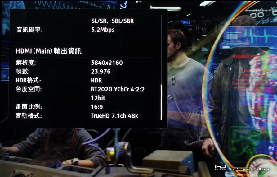

我將兩張圖貼出來
HDR 設定為 "自動或開" 時,HDR 格式為 "HDR"
訊號是以 2020 輸出
再來看下圖
HDR 設定為 關
(再次說明,203 的 HDR 關是指 HDR 轉 SDR)
HDR 格式依然為 HDR
訊號變成 709 輸出
關的狀況下,小弟的電視才表現出動人的畫面 ~

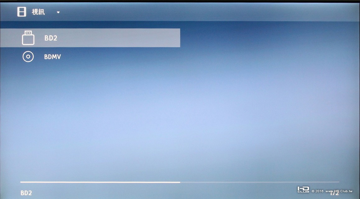

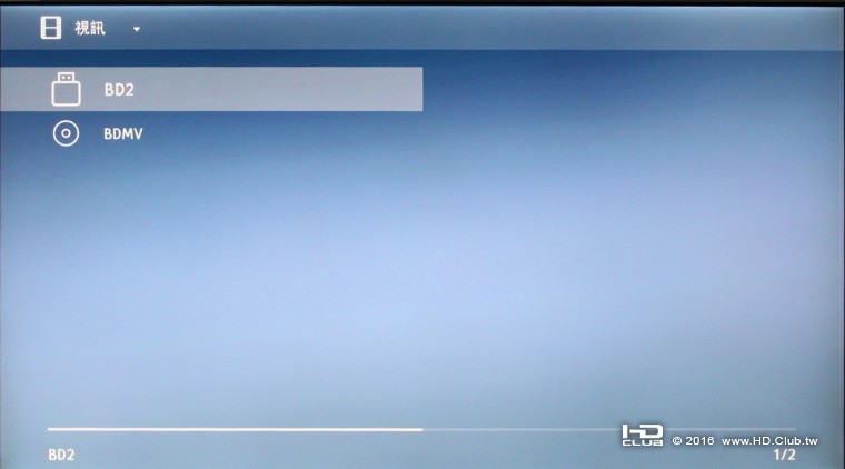

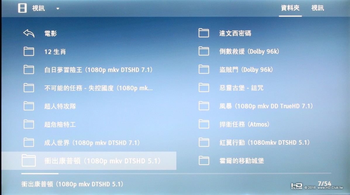

接下來測試外接硬碟,檔案播放
操作至此,203 不論是播放光碟或檔案
整個操作介面與運作速度,真的是順暢,用起來順手
這是一大加分 ~

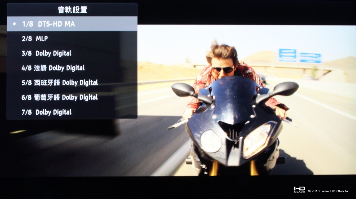

先試播很久以前轉存的 BDMV 格式
竟然能播ㄟ,字幕與音軌選擇都沒問題
但除了這片,其他所有小弟有的 BDMV 都無法播,有人可解答嗎 ~
解答未何封印未解開時,竟有可以播的 BDMV ?

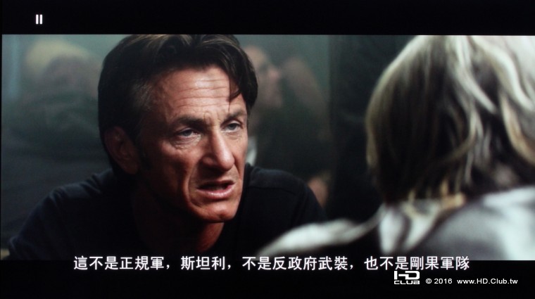

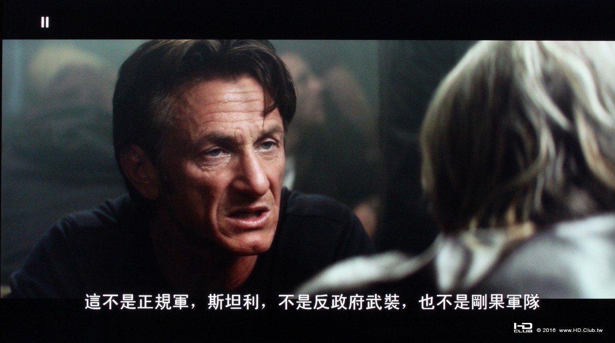

接下來測試 mkv 檔 (內置 Atmos 音軌)
mkv 外掛字幕沒問題
但.....解不出 Atmos ! (解不出的意思就是 DD TrueHD 無法位元流)
接著試了兩片 mkv 內置 Atmos 檔
也是不行 !
Atmos 音軌會被轉為 MLP (就是 PCM)
後續看看更新能不能解決此問題
(也就是需解決播放 mkv 無法位元流 DD TrueHD 的問題)

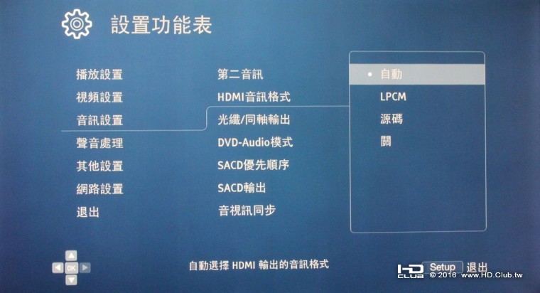

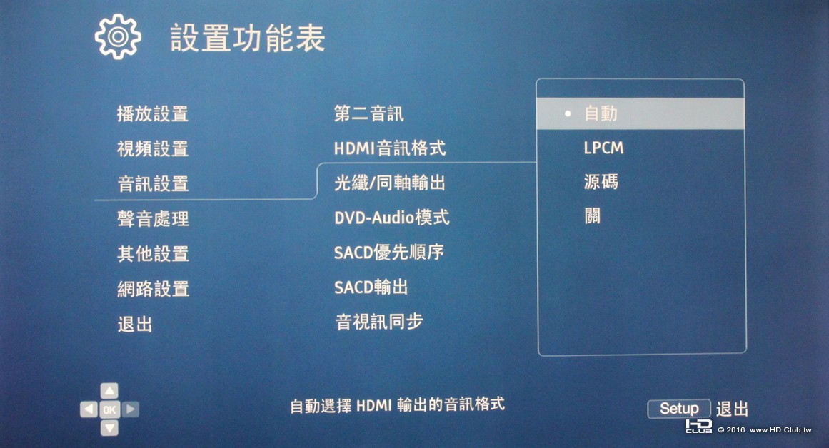

如果擴大機是接 203 的 "HDMI out audio only"
要源碼輸出的話,記得將聲音設定裡的 "第二音訊" 設定為關
是關哦 ! 設定關,擴大機才會點燈嘿 ~

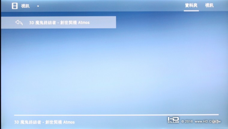

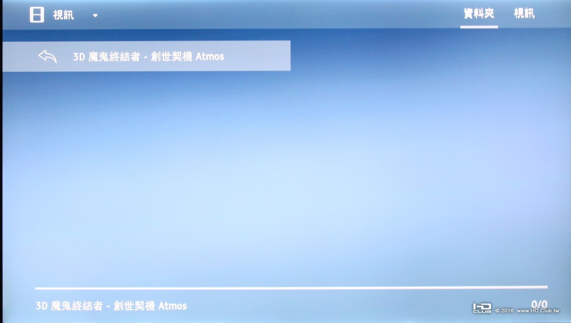

接下來測試 iso 檔,檔案是連看都看不到 ~
資料夾裡空空的 ~

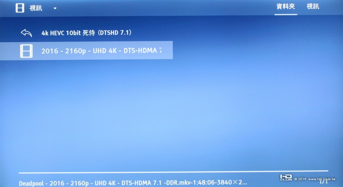

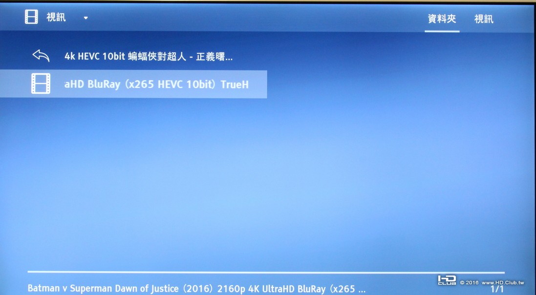

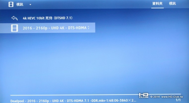

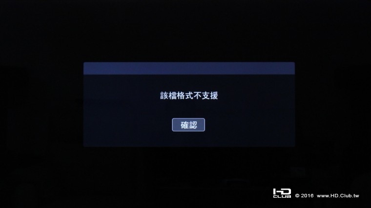

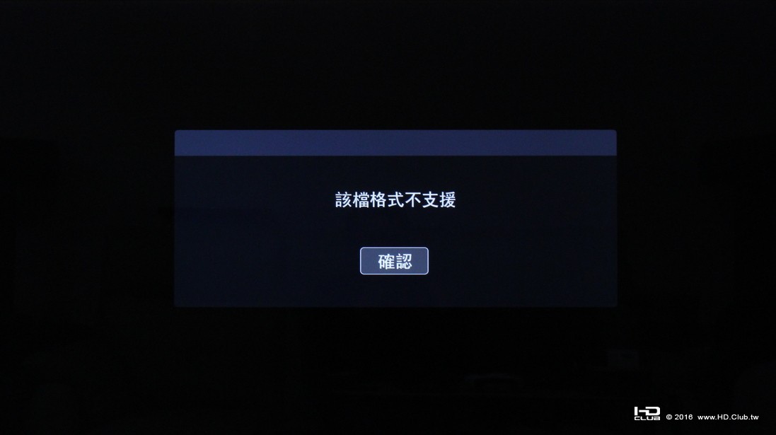

接下來測試 4k HEVC mkv 檔案
結果是....
哈哈,真哭腰
試試另一片 4k HEVC mkv
哦哦可以ㄟ ~
hey,yeah,I wanna shoop,baby

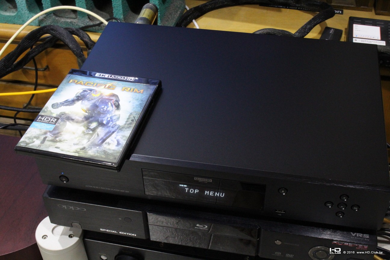

203 以播藍光光碟或 4k 藍光光碟來說
影像和音效維持在中高水準
光這點就很值得了

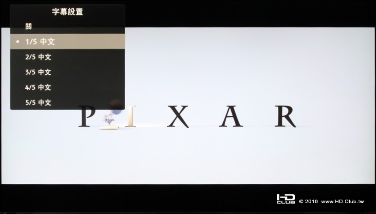

站長日前佛心教學,如何使用 203 在播放光碟時,以隨身碟外掛字幕
光是這招就夠嗆啦 ~

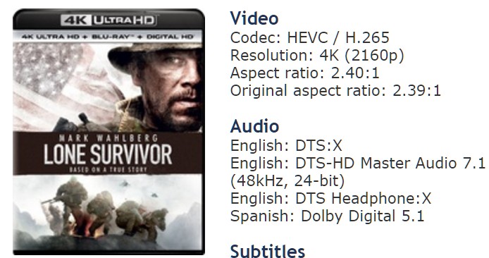

還有紅翼行動 !!!
4k 版是搭載 DTS - X !!!!!
我真的快漏尿了,太嗨了 ~~~~~~~~
