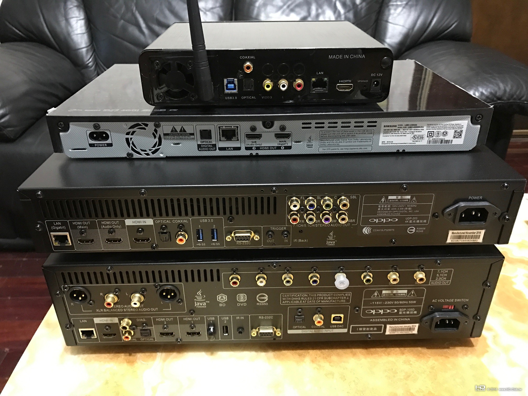

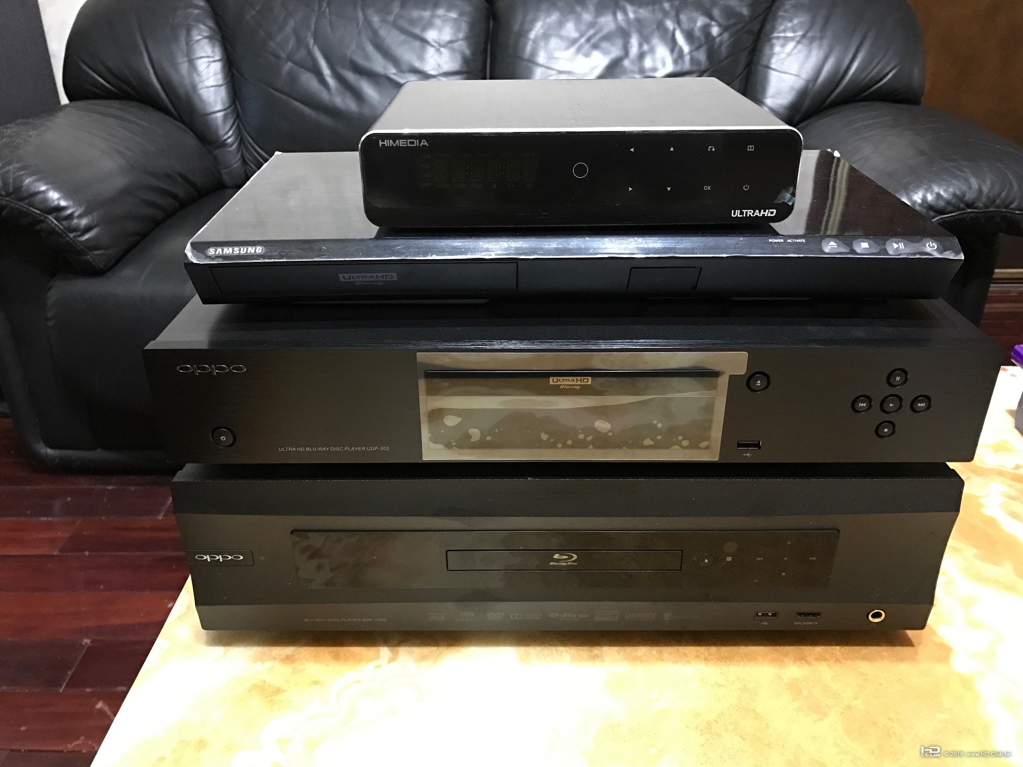

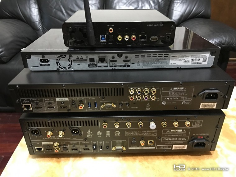

先介紹此次評測使用的播放機,從上到下分別是海美迪Q10 Pro,Samsung UBD-K8500,主角UDP-203,現役BDP-105D。
除了Q10 Pro之外,HDMI輸出都可影音分離。

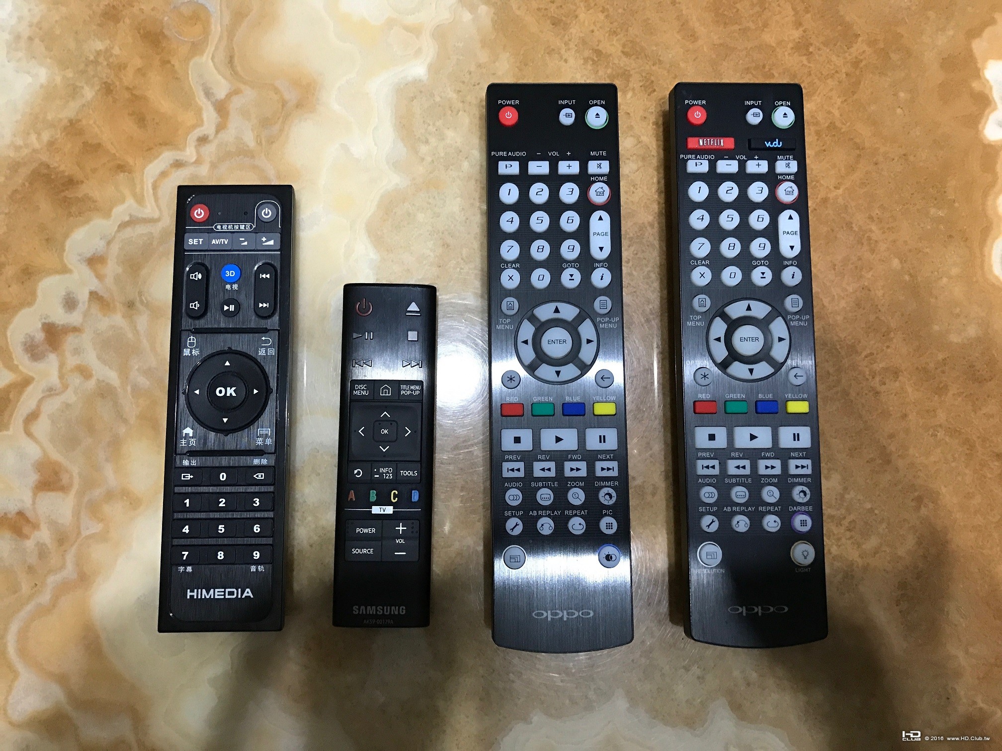

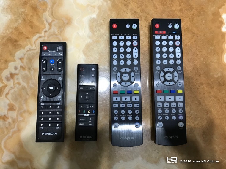

遙控器從左到右分別是Q10 Pro,UBD-K8500,UDP-203,BDP-105D。Q10 Pro跟UBD-K8500都沒有背光,UBD-K8500小小的一隻,而且使用的是水銀電池。

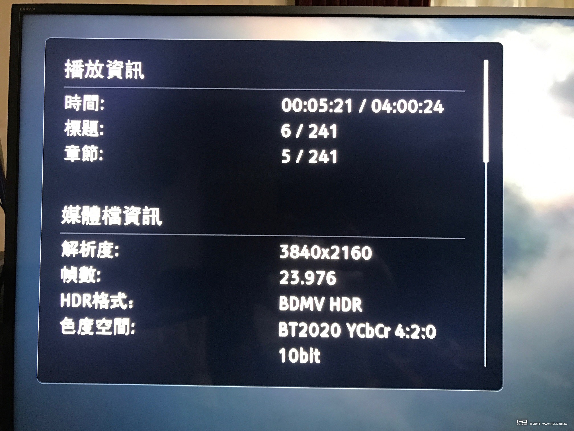

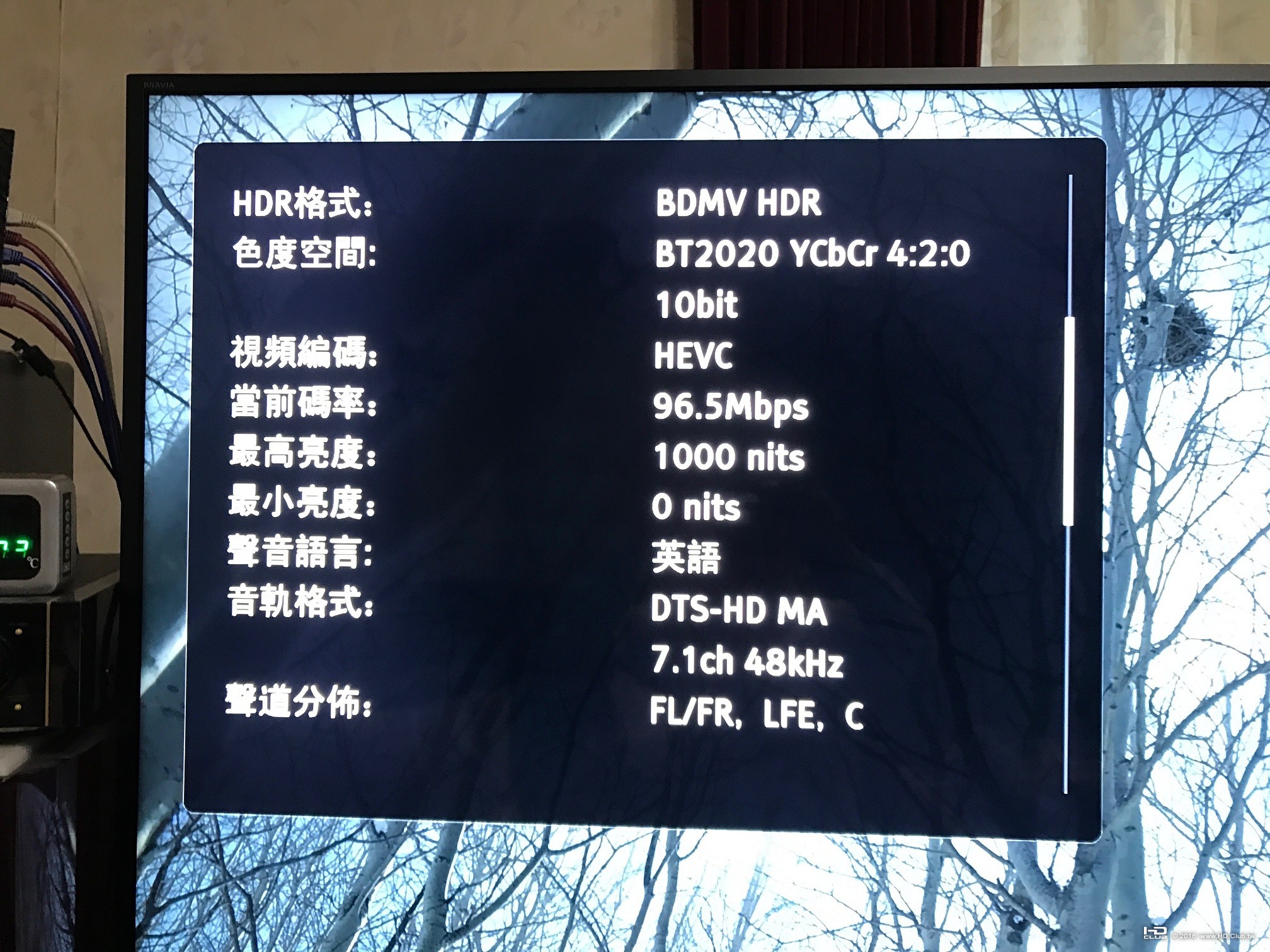

4K藍光的測試片是李奧納多今年得獎的"神鬼獵人",長按遙控器上info按鈕3秒後第一個畫面是影片內容的規格
第二個畫面,可以看到目前播放片段的流量,整段影片中的最大跟最小亮度。

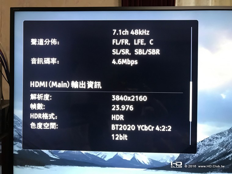

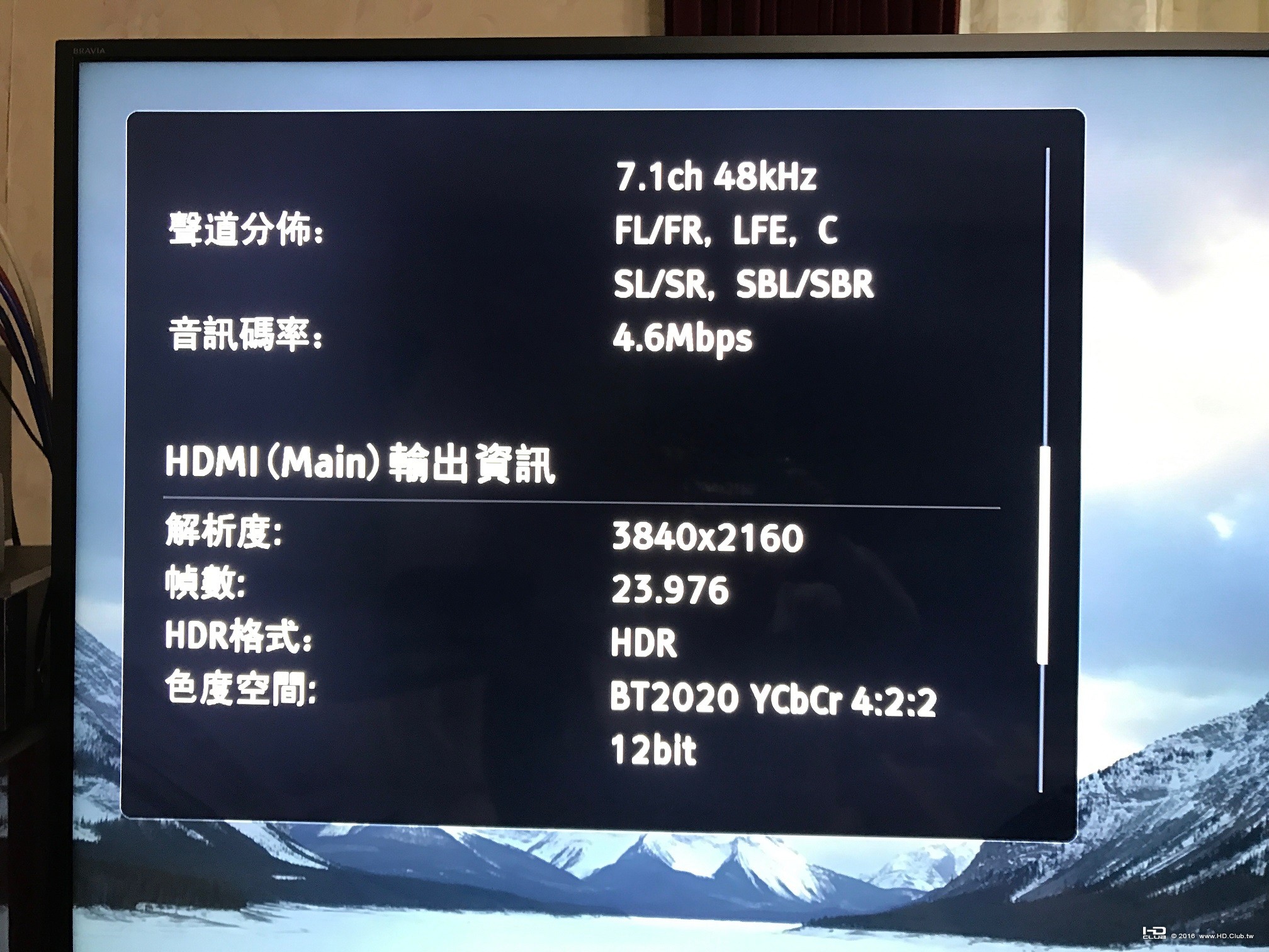

第三個畫面,影像HDMI的輸出資料

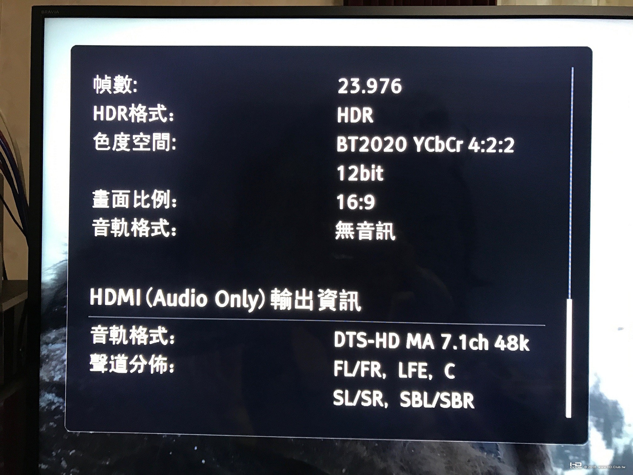

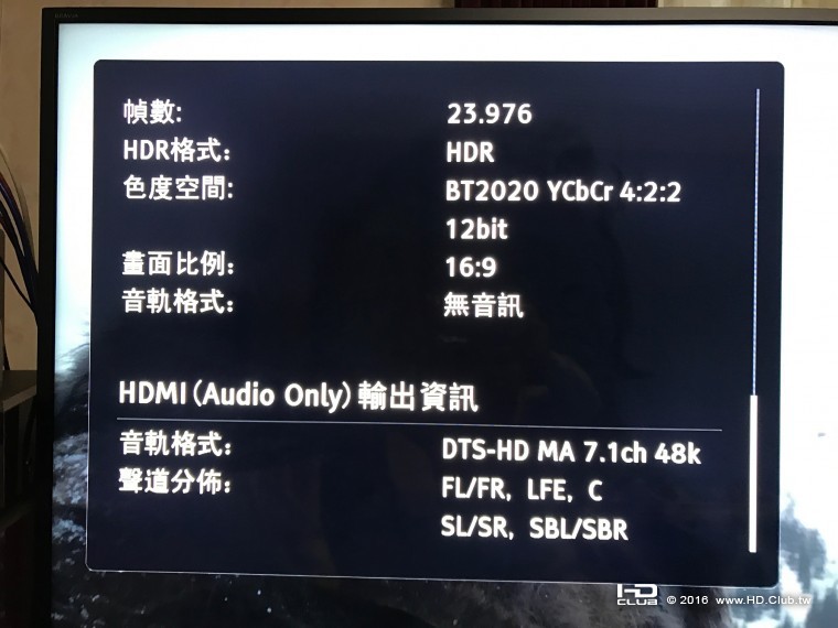

第四個畫面,聲音HDMI的輸出資料

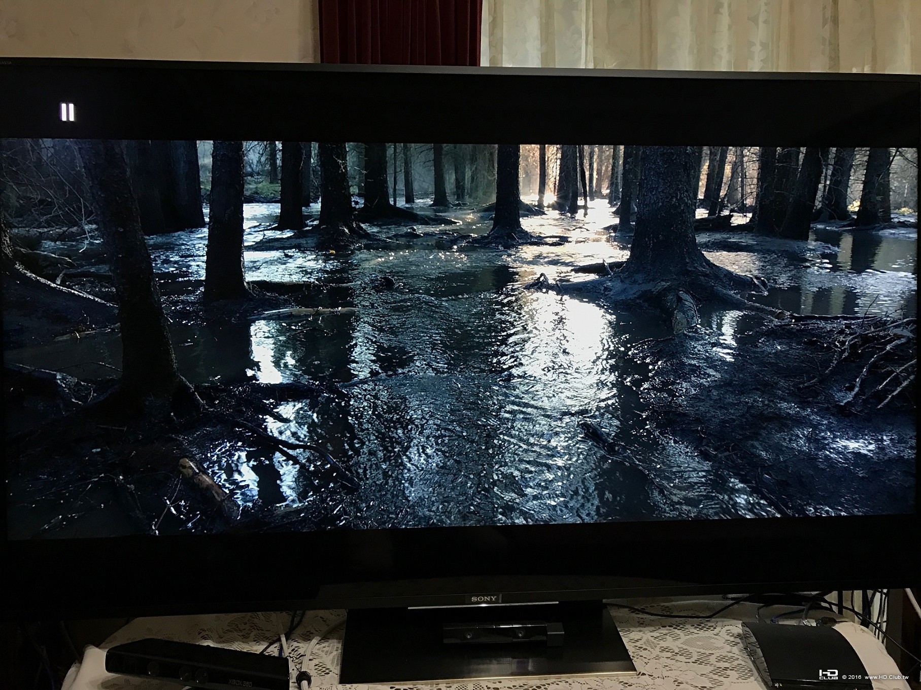

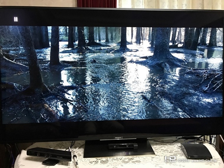

一般攝影器材很難把HDR影像完整的記錄下來,試了許多次都沒有辦法完整呈現。實際觀看時上方最亮的部分比第一章圖片裡還要再亮一些,但是左下樹皮部分依舊清晰可見。

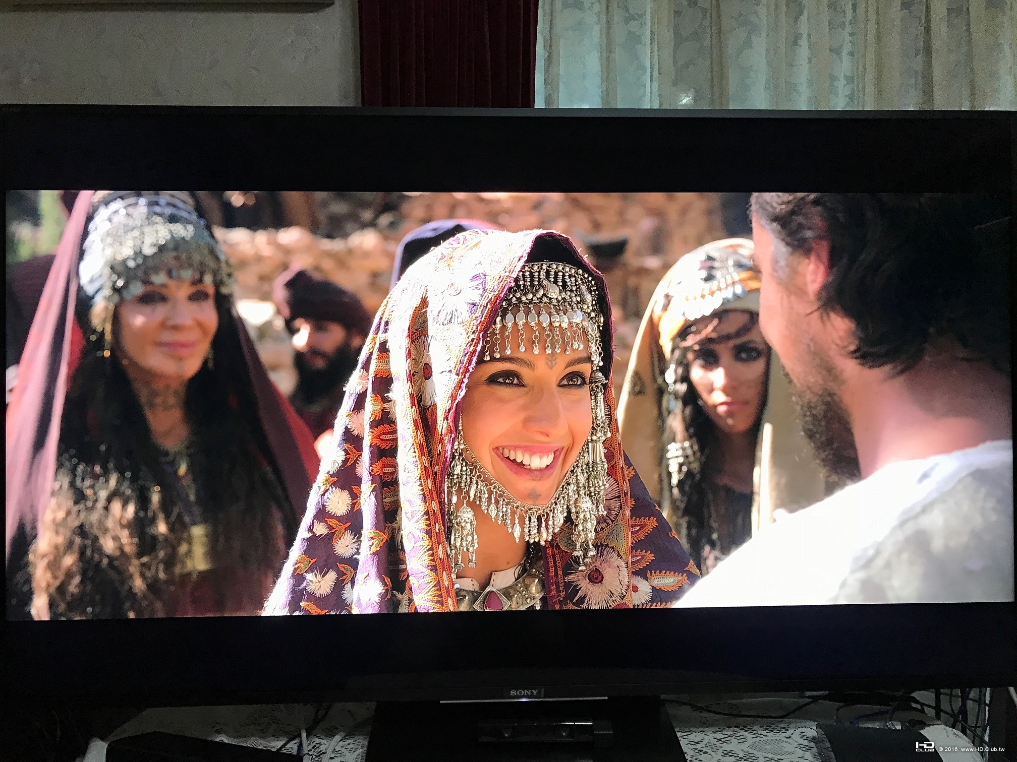

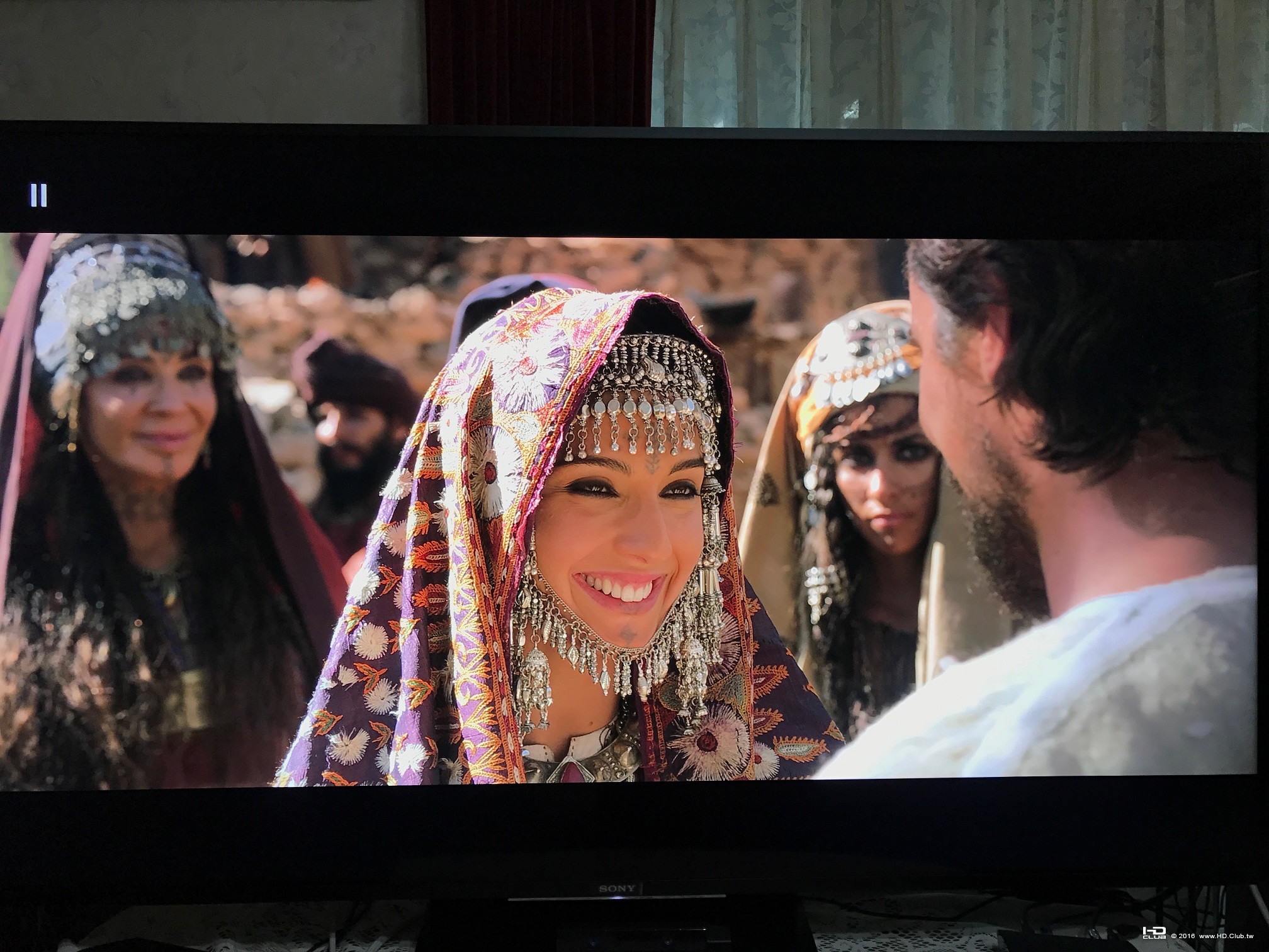

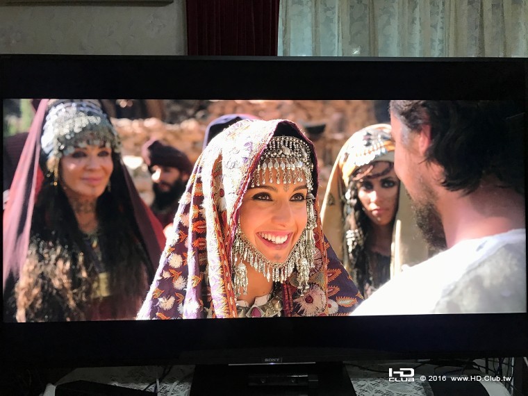

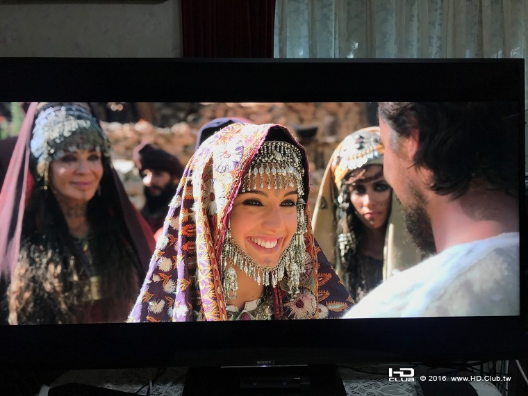

媒體播放功能是OPPO原本的強項,用"出埃及記"demo片段反而容易看出UBD-K8500,Q10 Pro跟UDP-203的差異。
UBD-K8500奇怪的是用USB播放時居然沒有支援HDR。

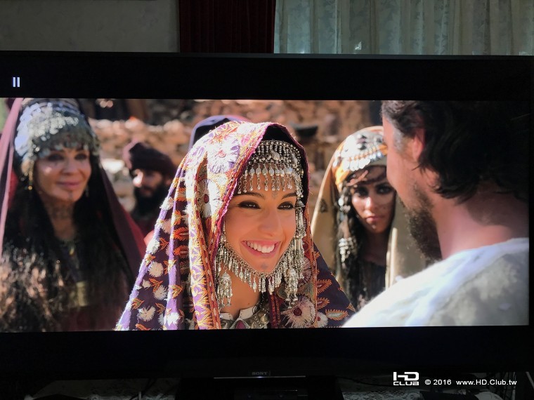

接著下來是Q10 Pro。

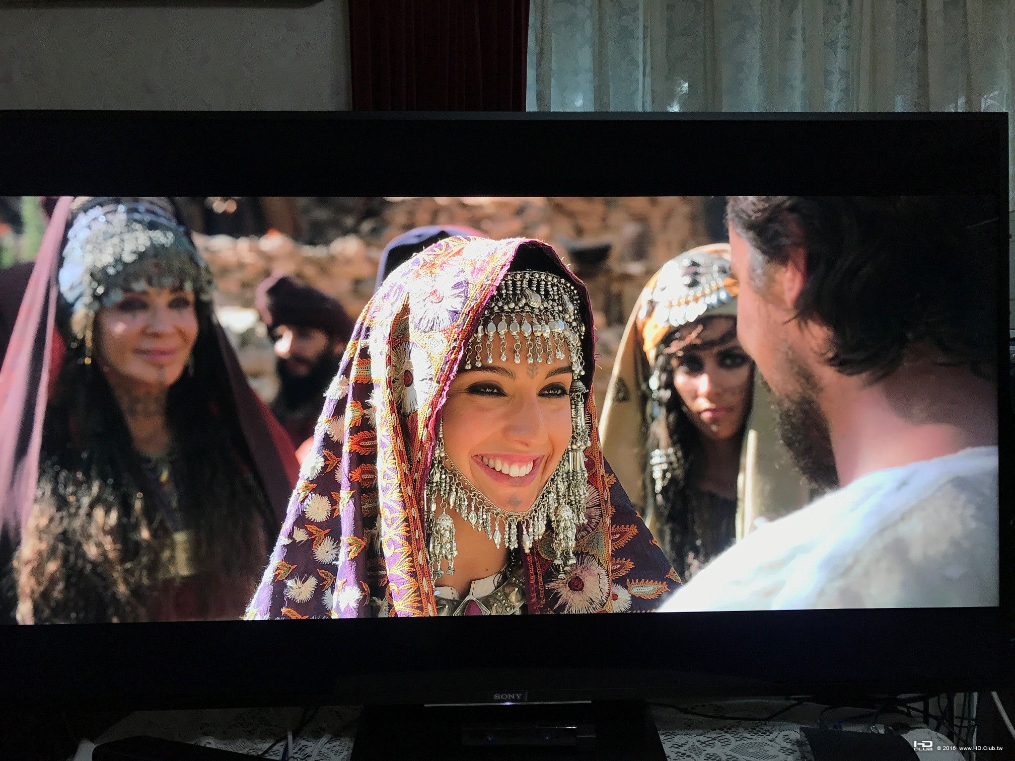

這張是 UDP-203
影像細節上可以明顯看得出來UDP-203比Q10 Pro要好上許多。

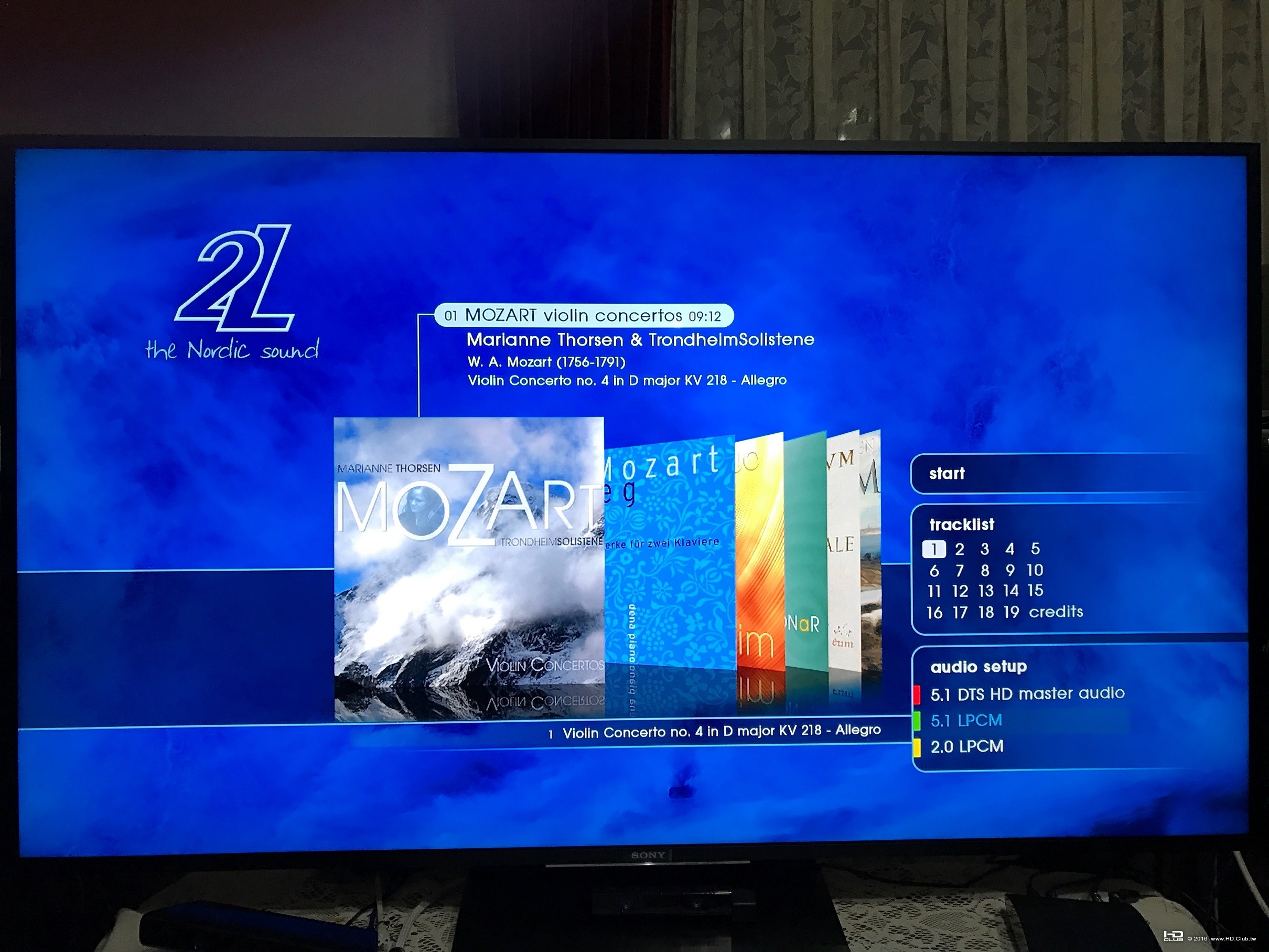

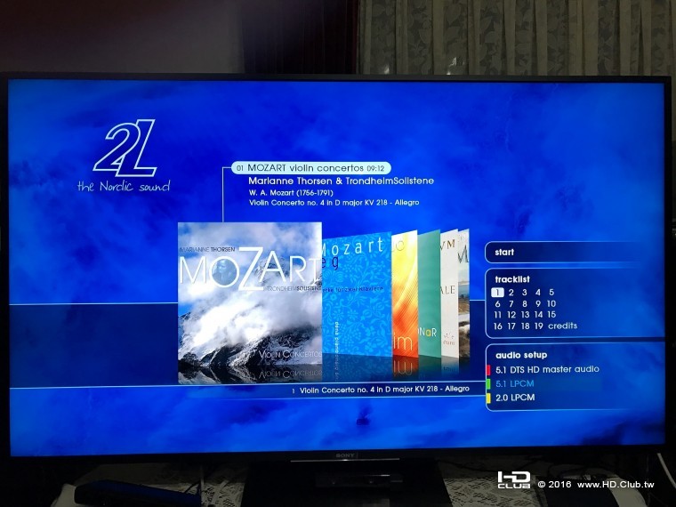

藍光音樂測試的部分是透過網路從NAS裡的檔案夾播放的,BDP-105D越獄之後可叫出完整表單

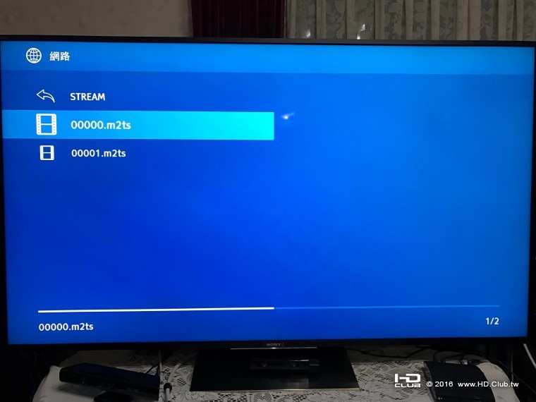

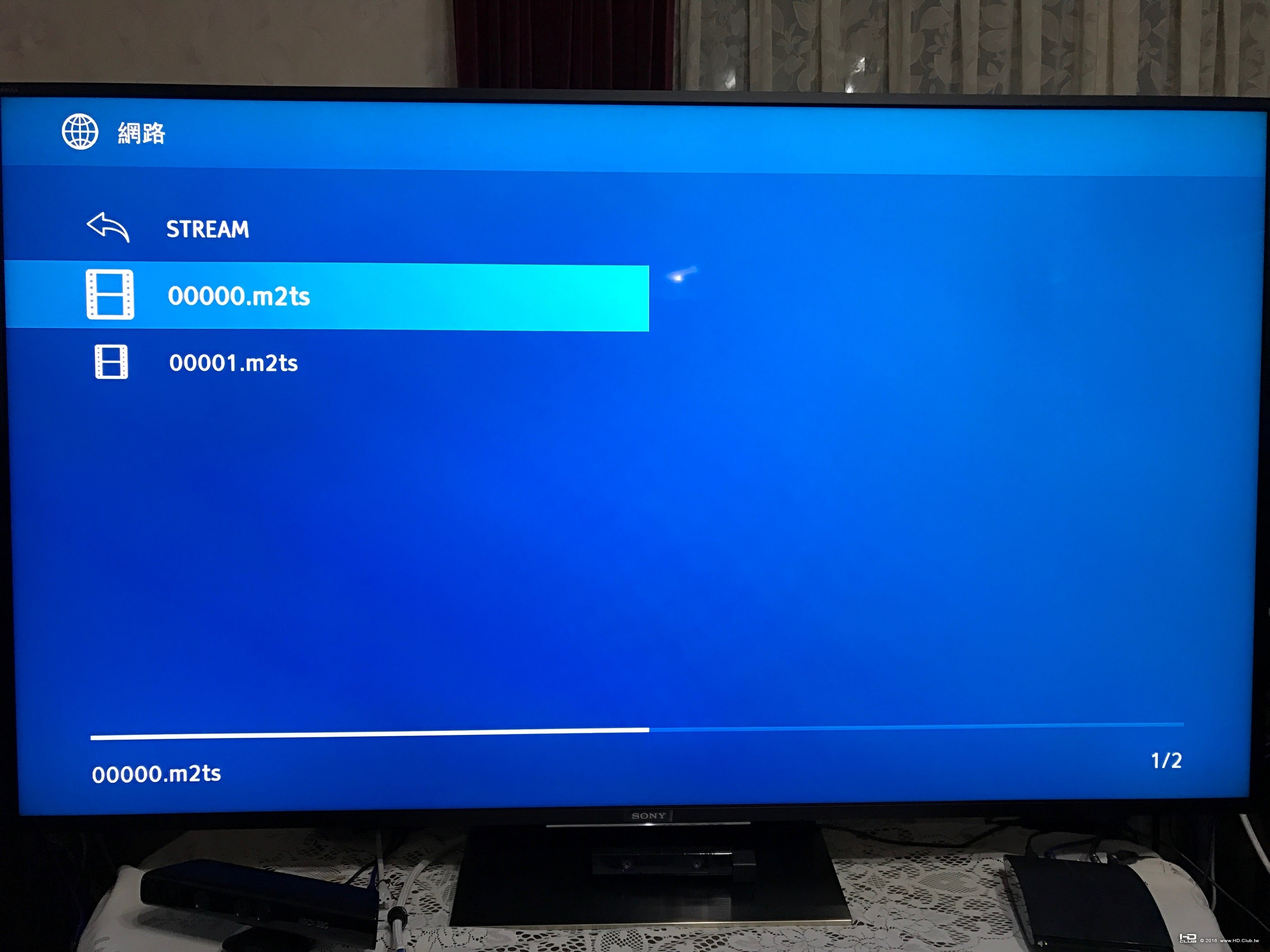

但是UDP-203只能自己進目錄裡選擇檔案播放

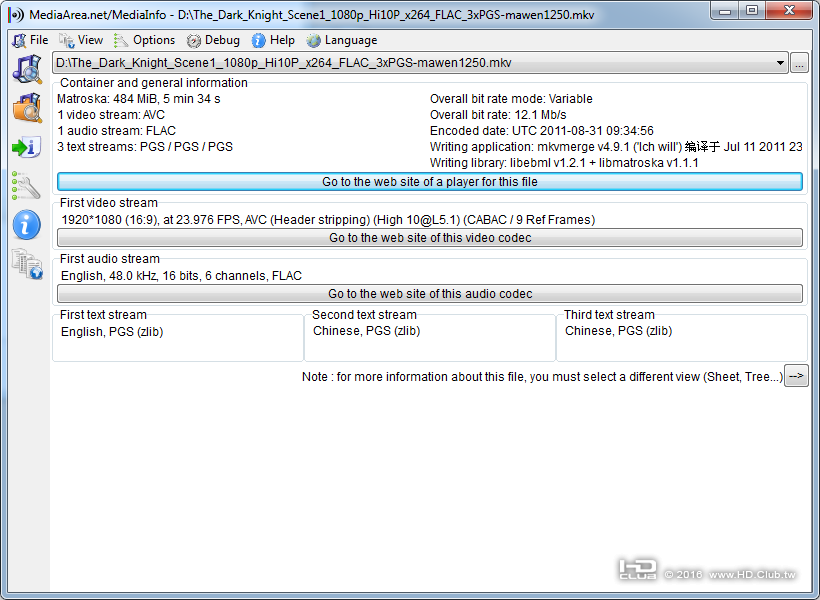

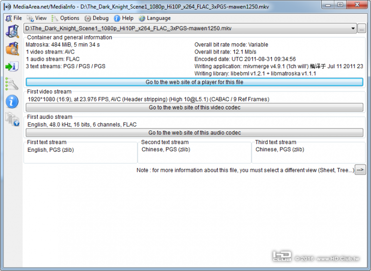

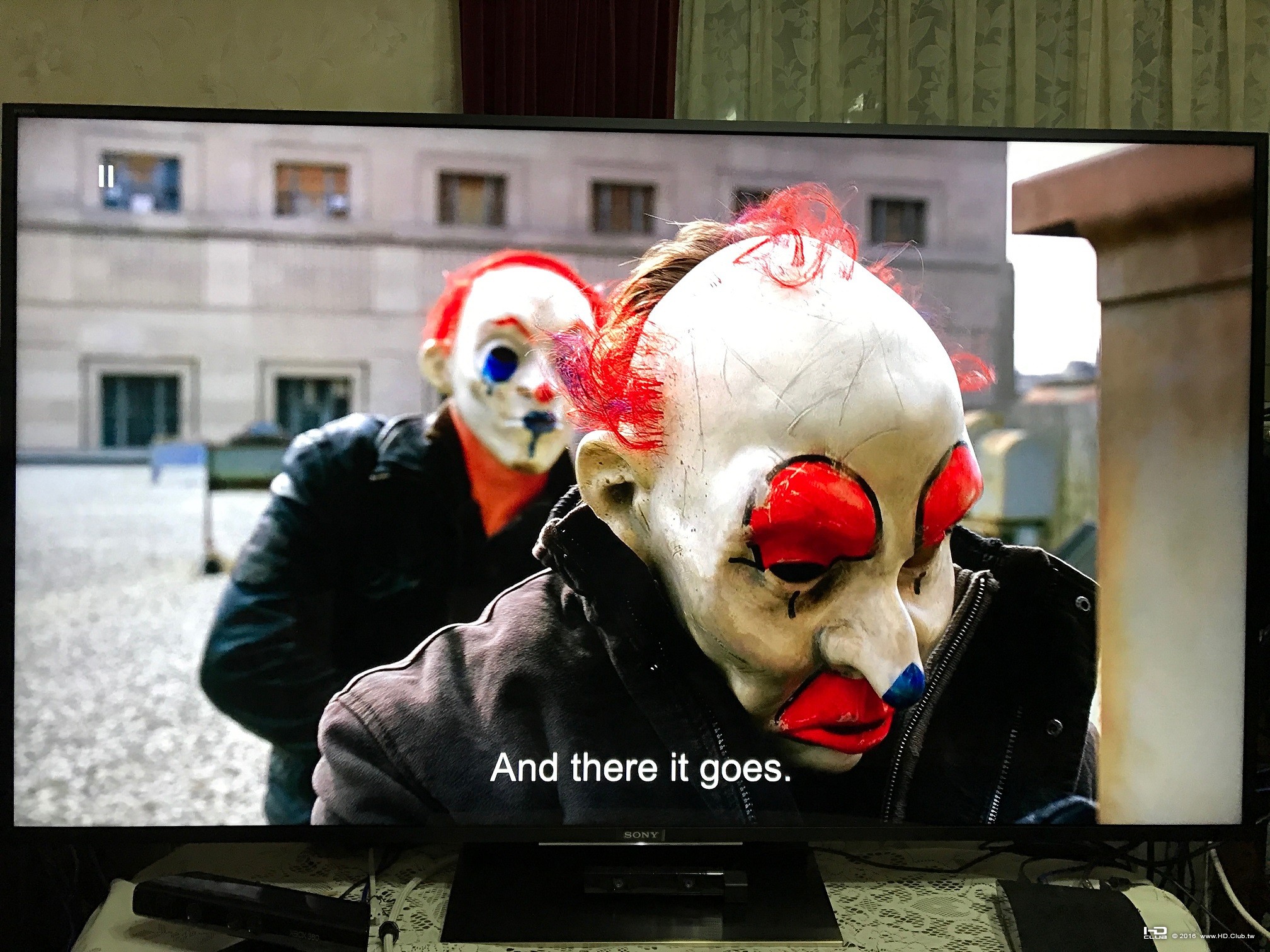

另外一個驚喜是UDP-203可以正確播放Hi10P編碼的檔案
播放的檔案內容如下

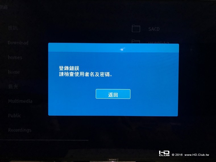

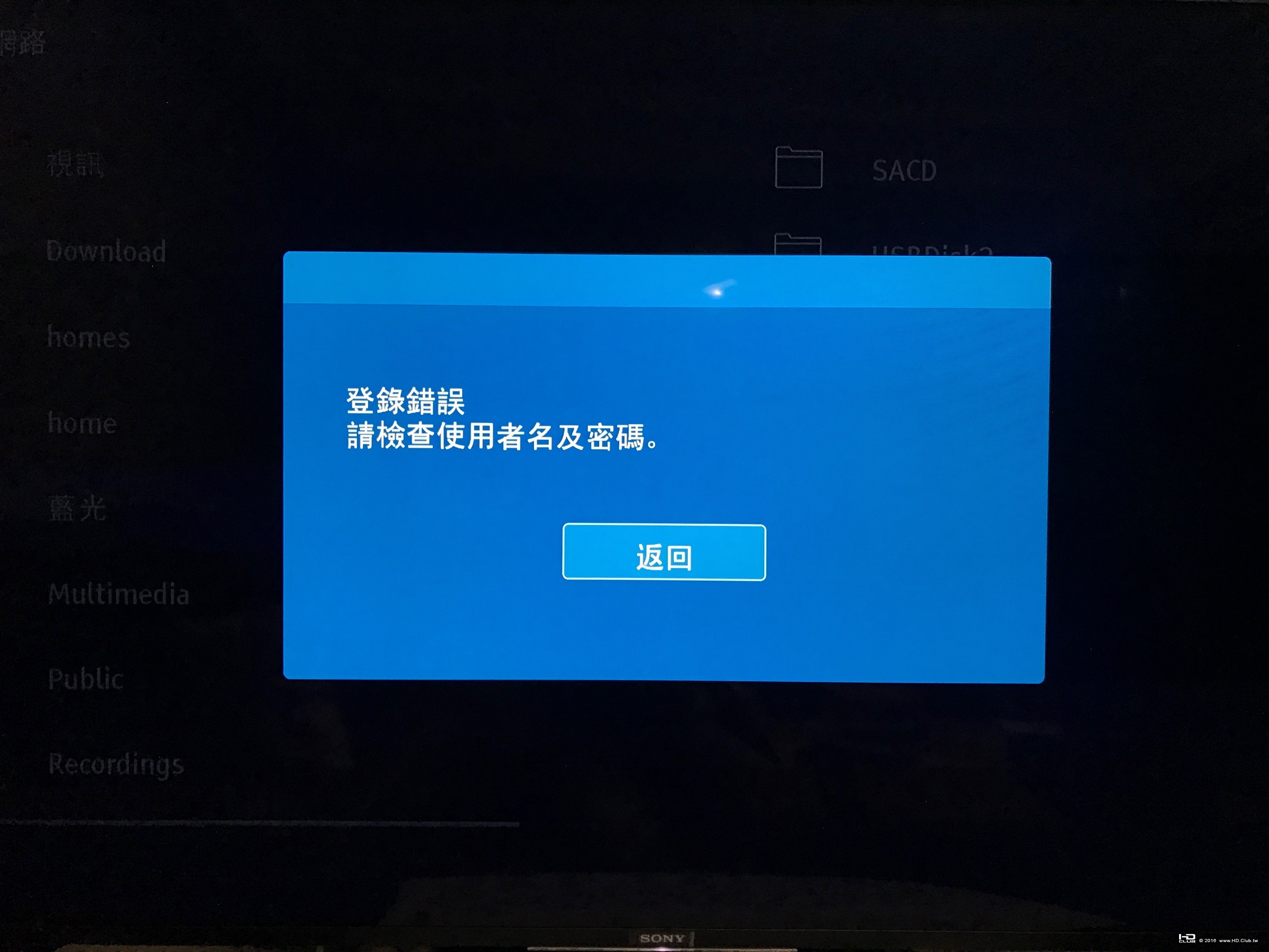

2. 透過網路存取時,經常會碰到錯誤如下圖,如果選擇其他目錄時可以進入,退出再選擇原本的目錄時又可以存取。
