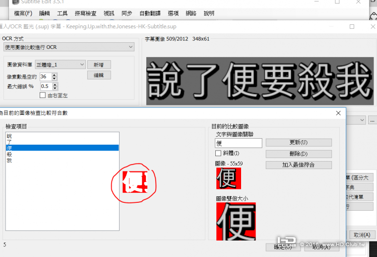

已發現HK SRT字幕裡的"便"後方的第一個字元有漏字,括弧內是漏掉的字元
分別是在509便(要) 532便(與) 541便(沒) 1090便(發) 1300便(是) 1589便(離) 1681便(去) 1690便(說)說 1800 便(撤)退 1836 便(互) 1994 便(太)
此字幕庫是全新建立,SubtitleEdit-3.5.1,最大錯誤比例是用0.5%,像素數是空的設定為36,發現發生上述漏字
目前只知道在108行的"便" OCR輸入時,此字元必須展開選擇,163行無漏字,但在509行開始會造成後方漏字.
1. 刪除字庫中的便,並且跳過108,163 (這2行的便都要展開選擇)
2. 從509行的便開始(此行"便"不用展開選擇)
   2.1) 後續有"便"的,若該行能順利跑過,不會有漏字
   2.2) 若有"便"的字跑不過(要求再輸入"便",且必須展開選擇),則後續會漏字
3. 變更像素數是空的設定大小(12,24,50)結果不變
4.在漏字的該行,按滑鼠右鍵>為目前的圖像檢察比較符合數...
   下圖可發現便字佔據部分後面的那個字元,造成漏字, 但為何會佔據??

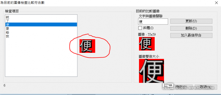

   在"便"字選擇更新,重跑該行可修補漏字
    更新後,便字不再佔據後方字元
