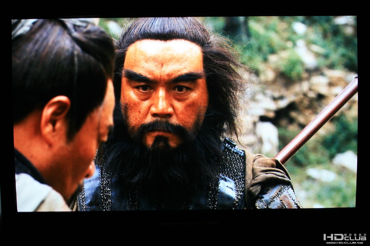

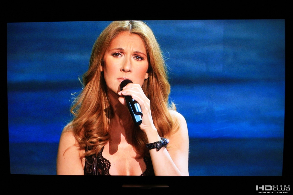

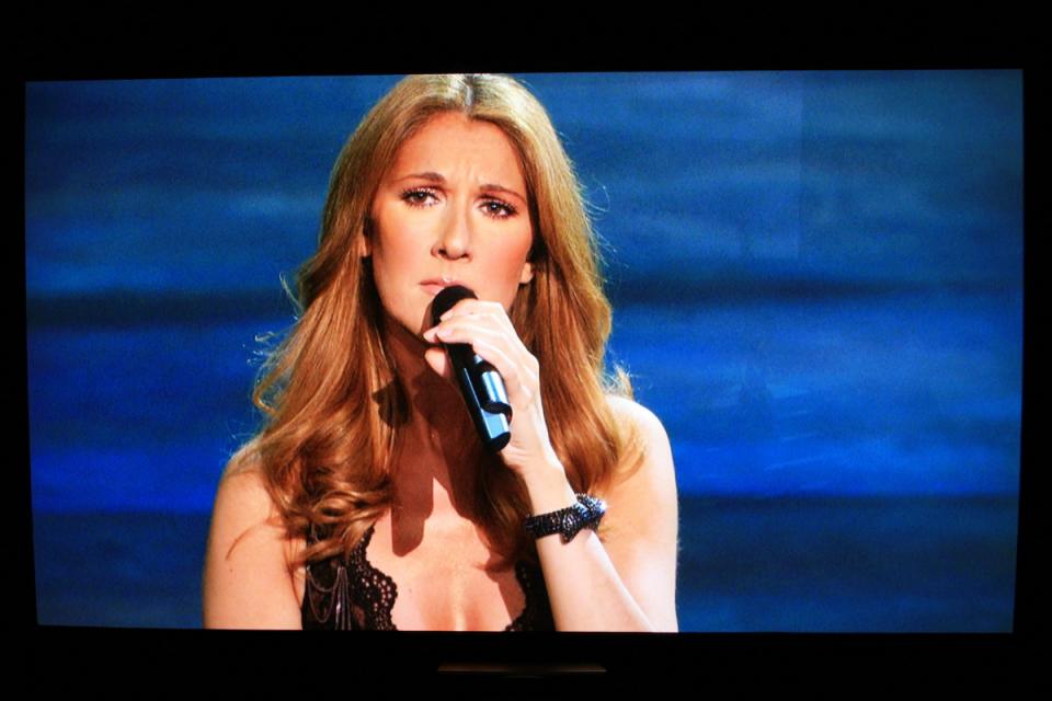

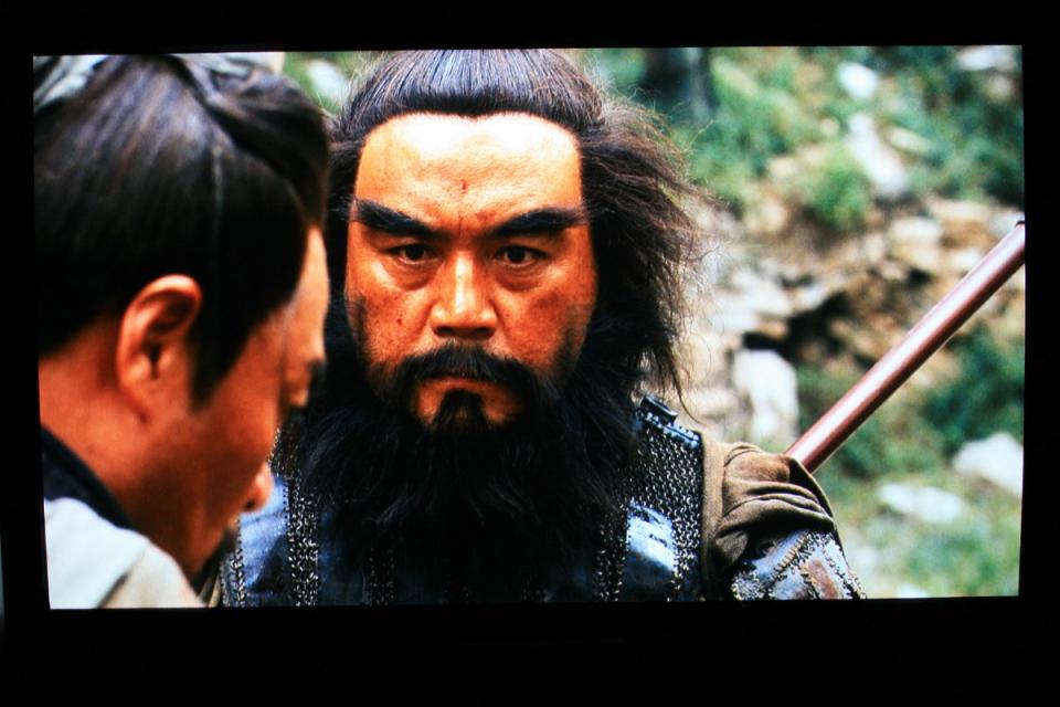

發表於 2009-4-22 04:19:36 | 顯示全部樓層
screenshots (Victor RS20(HD750)在右,In83在左)
老話一句,參考就好,實際還是要眼見為憑...
[ 本帖最後由 terry 於 2009-4-22 04:23 編輯 ]

 樓主| 發表於 2009-4-24 17:29:37 | 顯示全部樓層
回復 #18 terry 的帖子
非常感謝兄弟們的回復,感激TERRY的圖片,直觀明了。IN83 投影機的DLP特點明顯,亮度的力度夠猛,所以陽光感驚人,還有其人物膚色比較貼近自然準確,反而HD750顏色確實鮮艷,但是膚色有些偏紅或者是棕色(感覺有些過頭了,不知道能不能調整)。我決定入手HD750,畢竟鏡頭適合我的家居環境,我的房間也不是超大,安裝120寸的16:9的幕布顯得局促,而且HD750的亮度夠用就好了。再者,我每個眼睛近視1200度,害怕彩虹(我斜眼看的時候,比較明顯),擔心看的時間長了眼睛酸楚。
