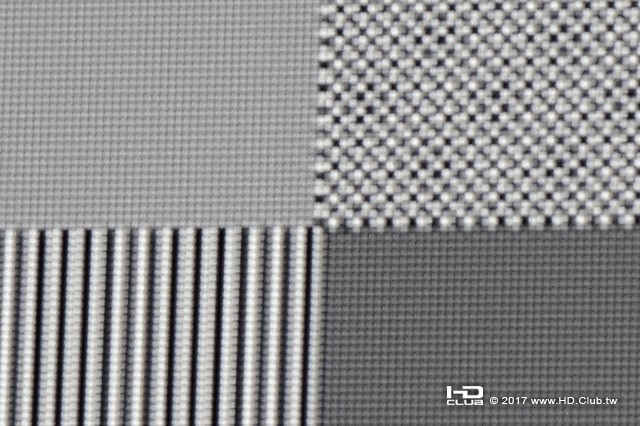

德國評測網站用4K點對點畫素測試圖形,檢視4K DLP投影機BenQ W11000,發現無法通過測試。
目前的家用投影機,只有使用原生4K面板的SONY 4K投影機與JVC DLA-Z1,能通過4K點對點畫素測試。

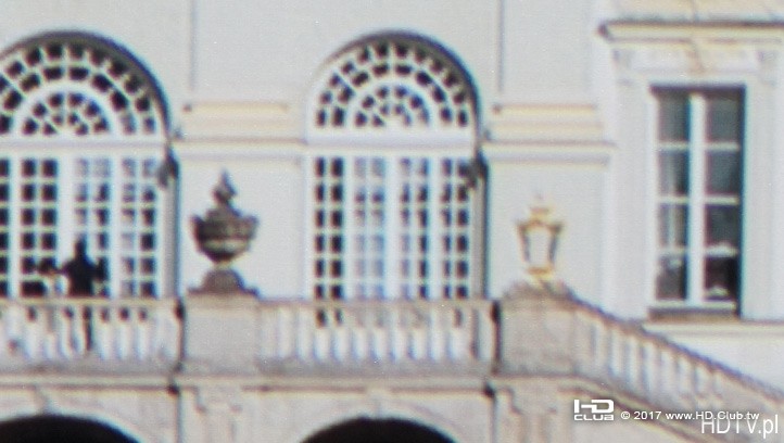

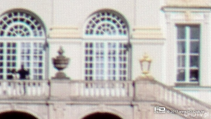

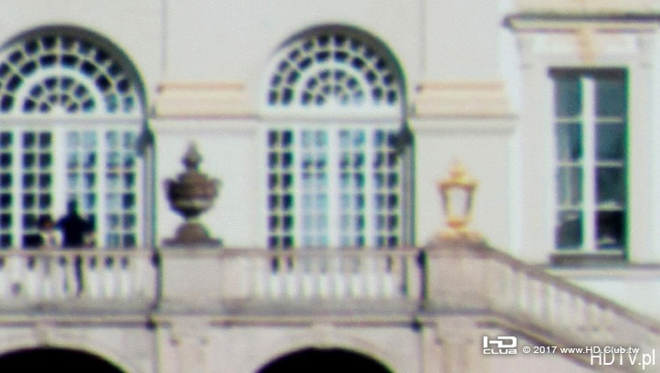

以下照片出自HDTVPolska網站:
EPSON LS10000的4K畫面 (4K enhancement技術)
JVC X550的4K畫面 (4K e-shift4技術)
SONY VW520的4K畫面 (原生4K)
JVC X750(4K e-shift4) 與 SONY 320ES(原生4K)的4K UHD BD畫面比較
建議選購投影機,可以參考歐美影音網站的專業評測報告,以及用家的比較與使用心得。
