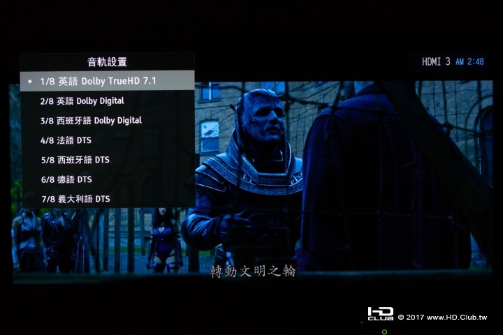

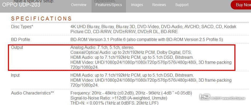

美國官方音效規格其實沒有寫支援Atmos, 因為......ooxx
X戰警:天啟 UHD片子, 音效Atmos

我測試的結果給您參考  (BD Atmos測試碟2015 & 2016, 4K UHD X戰警:天啟)
203音源設定:
1.選源碼: 輸出為 Dolby Digital
2.選自動或PCM: 輸出為 TureHD
