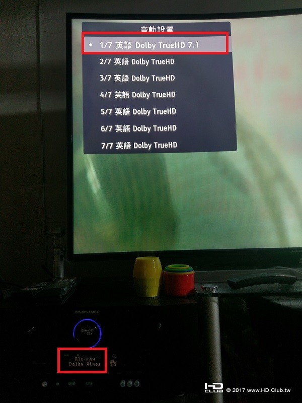

我也來幫忙測試了一下,一條HDMI輸出到擴大機(main),擴大機MARANTZ SR7010
影片:辛迪加13小時,源碼輸出,擴大機可以正常輸出ATMOS
影片影音選擇那都是TrueHD,但擴大機有顯示ATMOS
如下圖,請參考

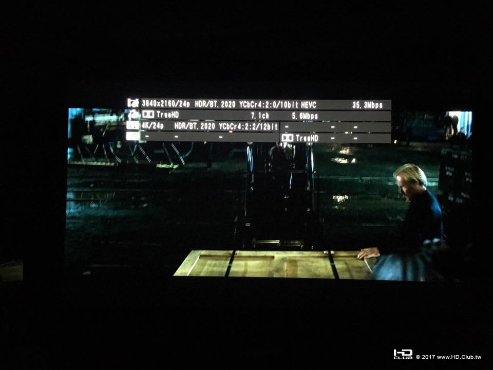

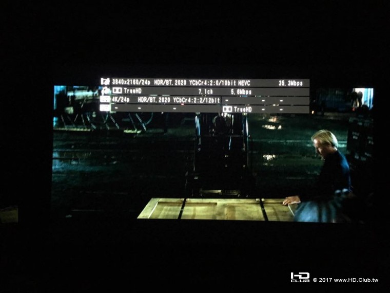

發表於 2017-1-25 11:58:31 | 顯示全部樓層
t0884401 發表於 2017-1-24 12:37
UDP-203在讀取UHD片子上,確實目前只能判別TrueHD,不能判讀Atmos訊號
UDP-203在讀取MKV檔案上,目前只能輸出D ...
判讀Atmos訊號的工作,是丟給後端擴大機去做,前端只負責輸出原始訊號TureHD,絕對不是OPPO 203直接降頻或是廠商有鬼!附一張UB900的照片給你,AV擴大機這邊的顯示資訊就不附了,有新規擴大機的網友應該都知道長什麼樣子!建議T兄趕快換掉舊規擴大機,不然發言可是會被質疑的喔
