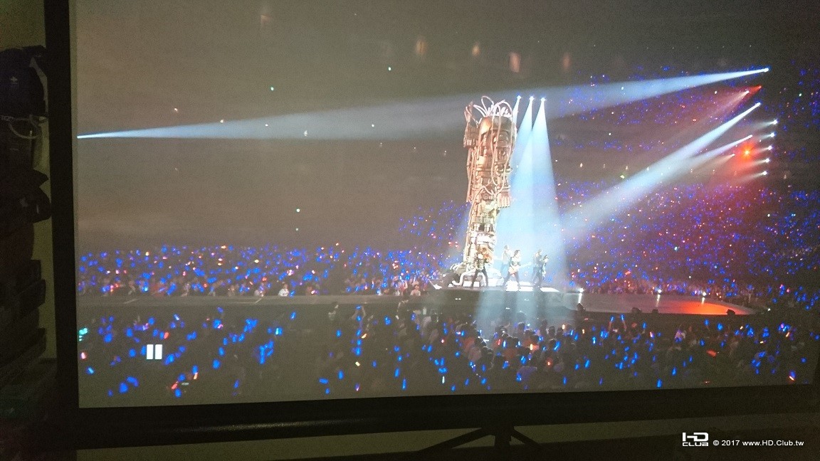

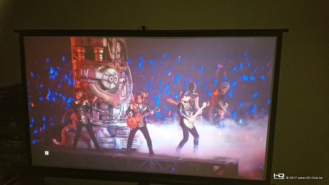

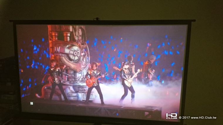

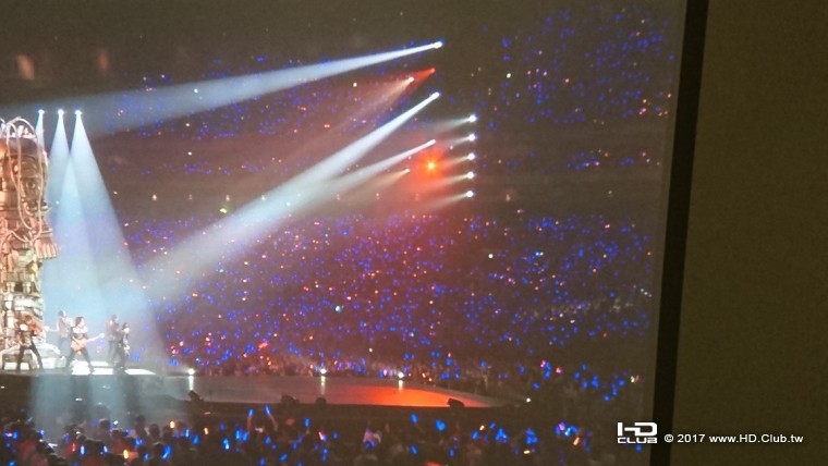

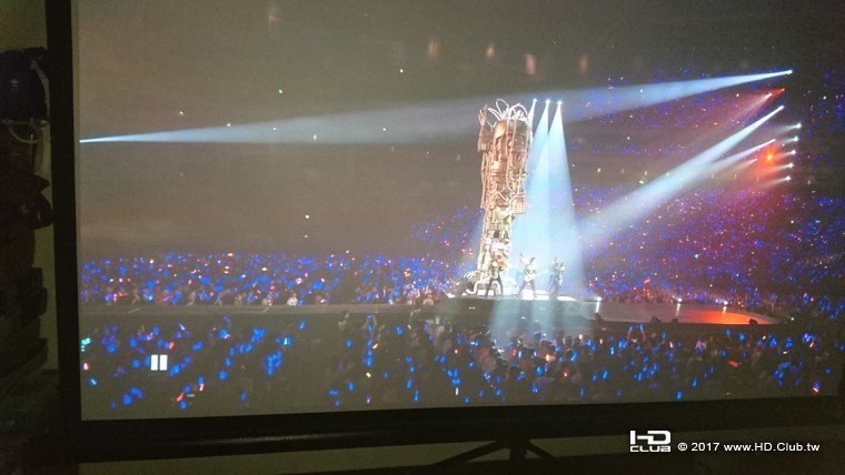

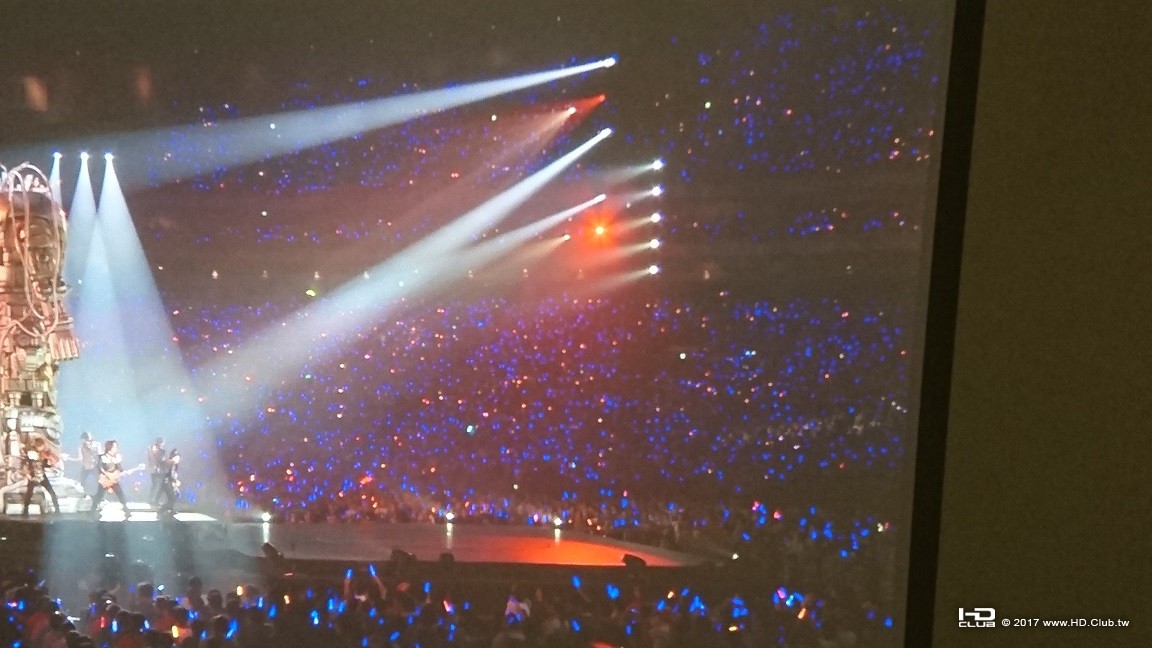

W1070+ 投影機畫面藍色會有暈開的現象這有沒有瓣法可以改善 不知有哪位高手可以幫忙

 樓主| 發表於 2017-2-3 21:56:20 | 顯示全部樓層
gin1234 發表於 2017-2-3 10:51
Benq的劇院機都故意把藍色gain值調高,你去色彩管理(color matching或是看OSD調整功能裡面有可以調RGBCMY的 ...
但調低了畫面會變黃 這樣有點像低藍光的畫面

開機logo是沒有
在暗色的畫面藍色就會有暈開的現象

是每一部都有在深色畫面
