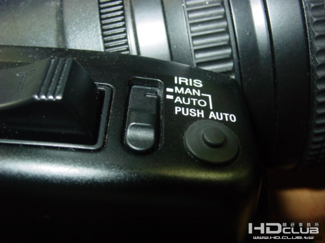

再來, 依續把Iris設定為Auto

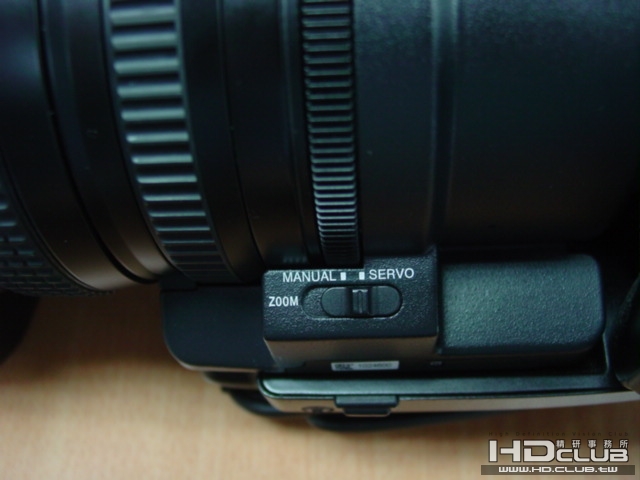

再把zoom設定在Servo

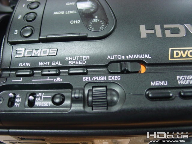

最後一步, 將攝影機設定為Auto mode
這樣就差不多弄好準備工作了..

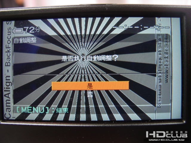

自動調整

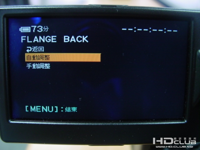

我強烈建議使用自動調整, 因為比較簡單.

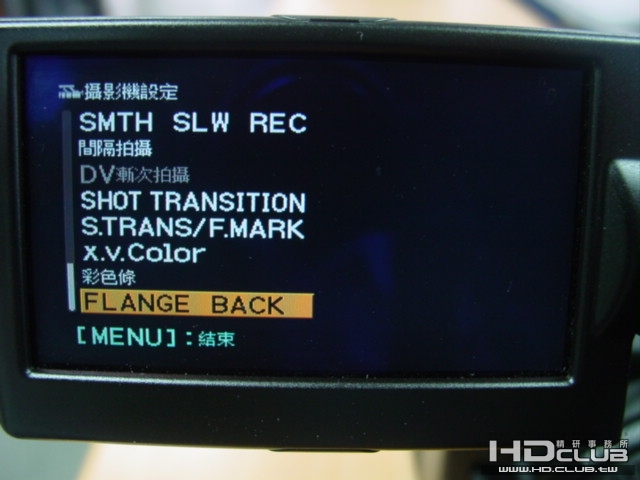

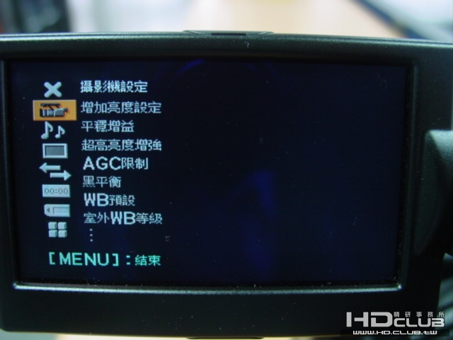

進入menu, 選擇"攝影機設定"
再轉動旋鈕至最後一項"FLANGE BACK"
選擇"自動調整"

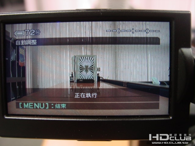

ZOOM IN到底, 先手動調好焦距後, 按下YES.

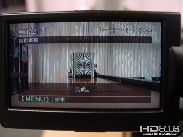

你會看到攝影機自動ZOOM OUT, 並執行後焦的校正
完成後的顯示.
就這麼簡單...
試看看吧!

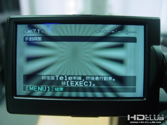

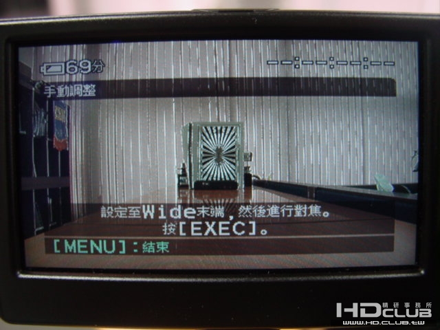

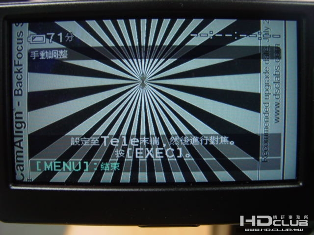

手動調整
如果你自信可以調得比自動還精準的話. 就試看看手動調整吧!
從自動調整改選擇成"手動調整"
執行手動調整
依照視窗提供的指示, zoom IN到底, 調整焦距.
調好焦距後, 按下EXEC鍵

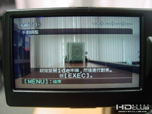

再來, 就zoom out到底. 再來修正焦距吧

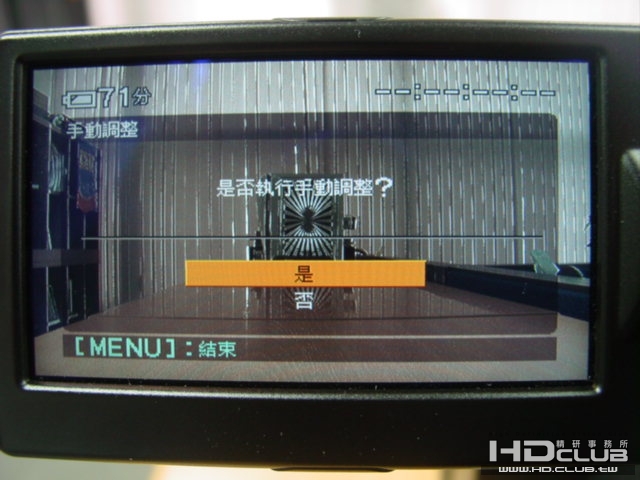

同樣, 你調好焦距後, 再按下EXEC鍵.

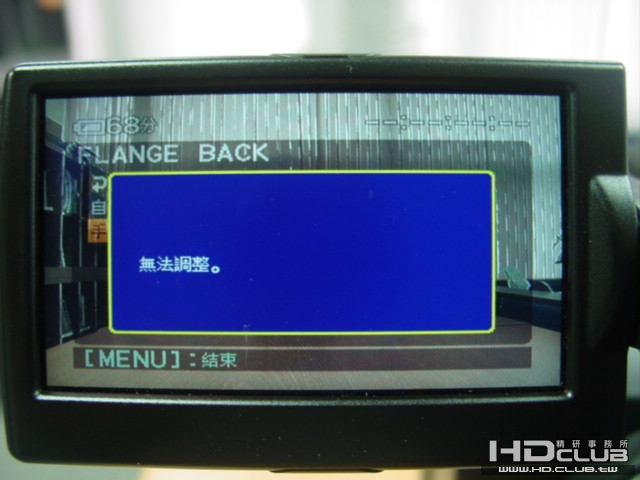

如果顯示以下訊息. 很抱歉. 那表示失敗.
請重新再來, 或改自動調整
