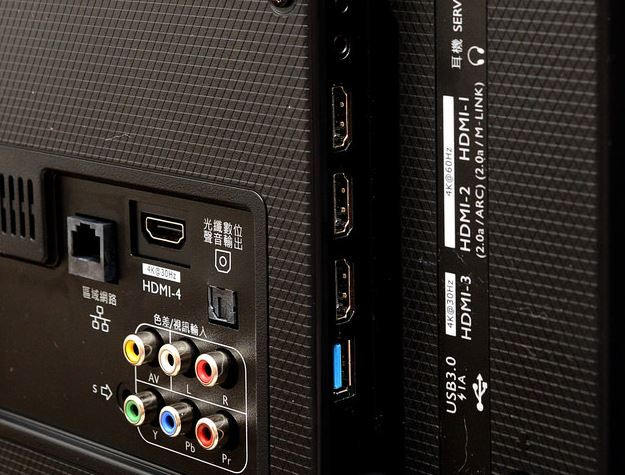

發表於 2018-1-16 22:27:12 來自手機 | 顯示全部樓層
請問我已經購買了Q10 pro,但是我無法設定電視為2160P 60Hz,而是最高只能設成2160P 30Hz,也有升級系統,請問是那裡有問題嗎?我的電視是Benq55sw700
 樓主| 發表於 2018-1-17 14:06:18 | 顯示全部樓層
alex01chu 發表於 2018-1-16 22:27
請問我已經購買了Q10 pro,但是我無法設定電視為2160P 60Hz,而是最高只能設成2160P 30Hz,也有升級系統, ...
您好,請問您是接在HDMI 1 /HDMI 2嗎?

是的,我接的是HDMI-2的連接埠,而且我事先連接到我的SONY擴大機STR-DH740再從HDMI OUT使用"PX大通 HD2-2MX 4K60Hz超高畫質PREMIUM特級高速HDMI 2.0編織影音傳輸線"連接到電視。而電視的HDMI & CEC 功能的CEC控制開關我也有開啟,它也有找到擴大機

alex01chu 發表於 2018-1-17 21:33
是的,我接的是HDMI-2的連接埠,而且我事先連接到我的SONY擴大機STR-DH740再從HDMI OUT使用"PX大通 HD2-2M ...
您好,請問如果由電視盒連接電視仍是無2160p 60Hz選項嗎?
