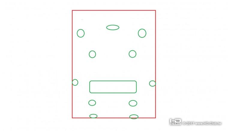

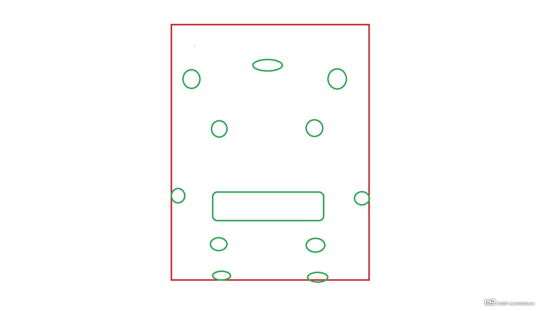

發表於 2017-3-30 18:58:13 | 顯示全部樓層
不知道您的空間長寬,所以隨便亂畫,參考參考
