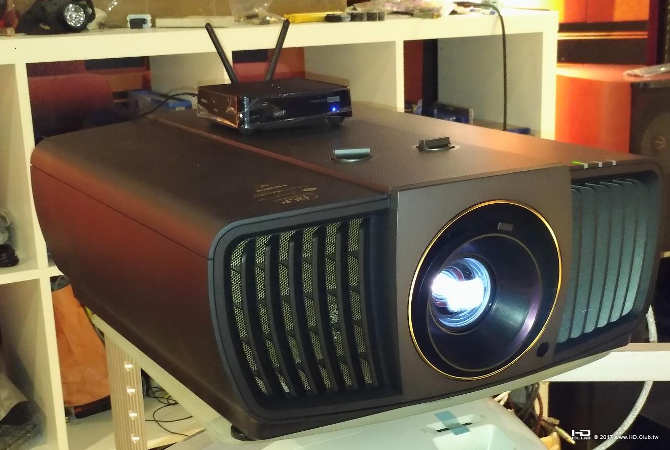

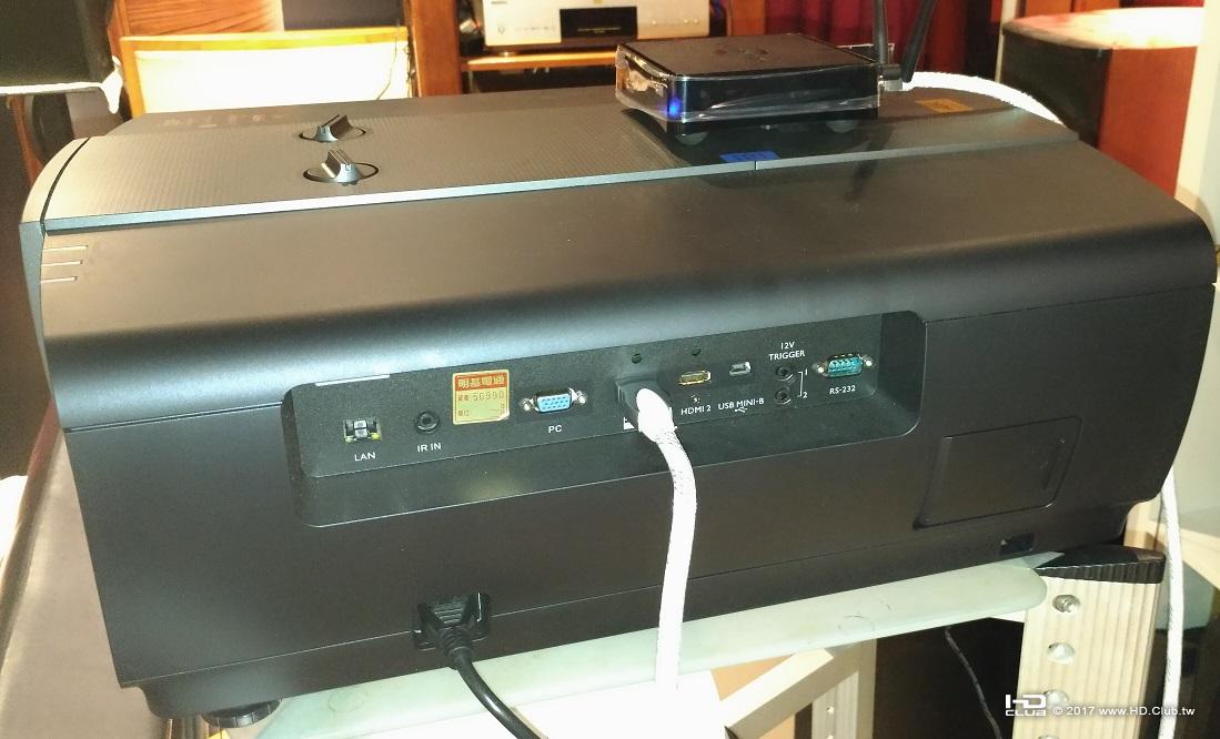

[分享] 真如所見,精於纖毫 BenQ HLD 4K X12000投影機
發表於 2017-3-10 11:11:17 | 顯示全部樓層 |閱讀模式
全新開發的超高結像力鏡頭
THX認證的優勢
符合CEA、UHD規範標準
我的投影機歷程~
自jvc x700賣掉之後~

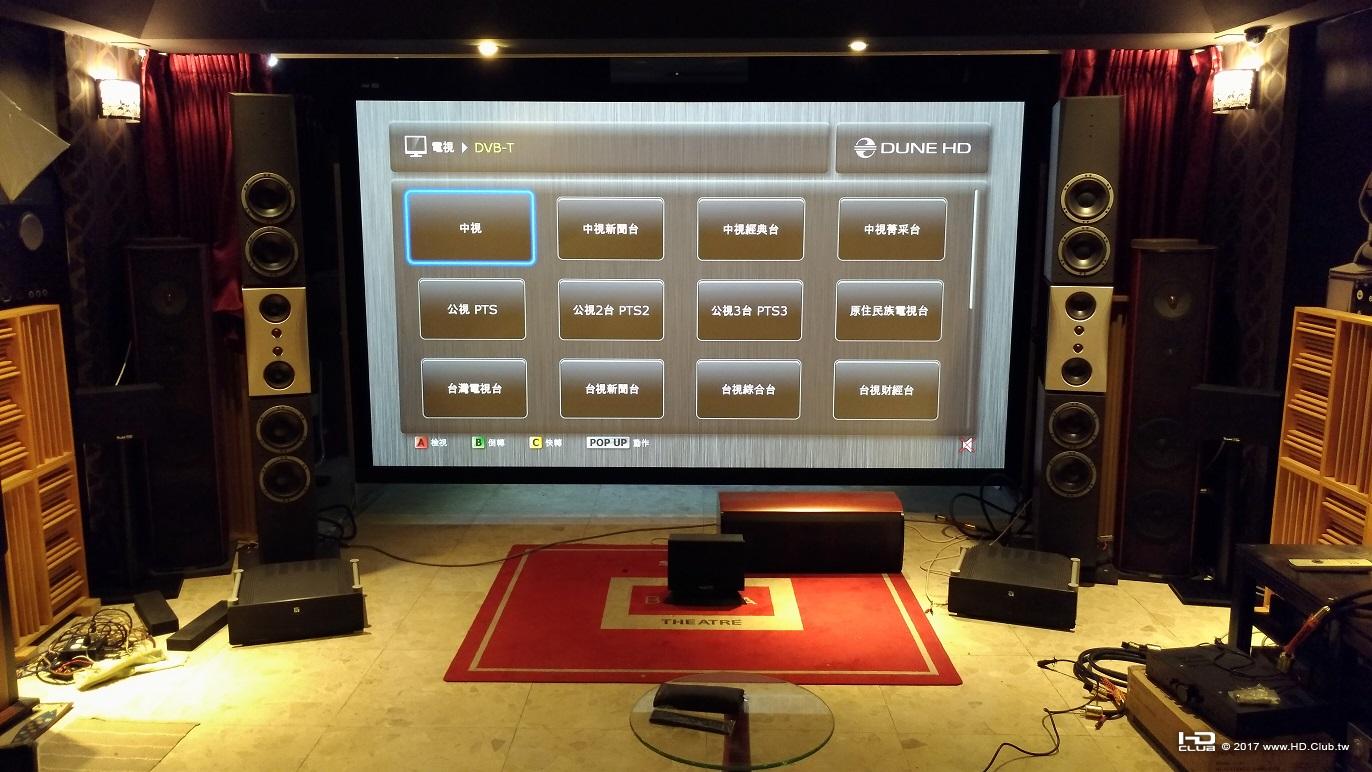

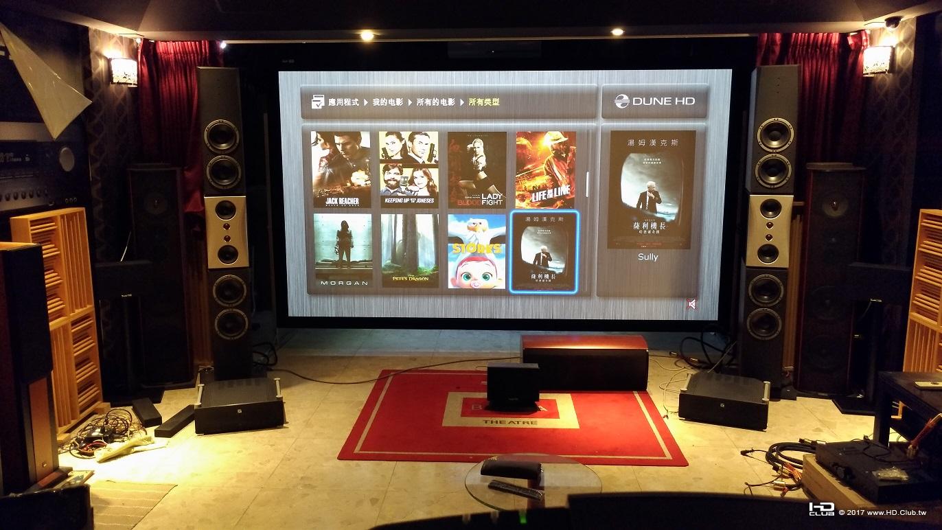

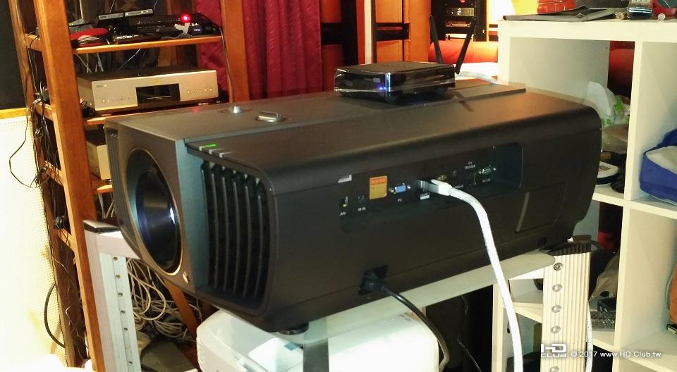

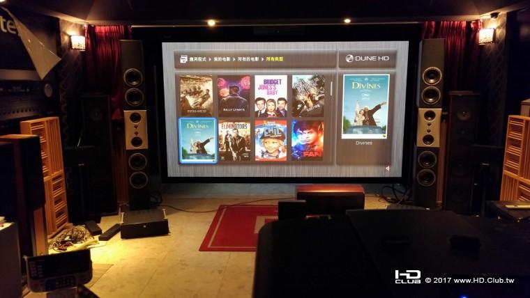

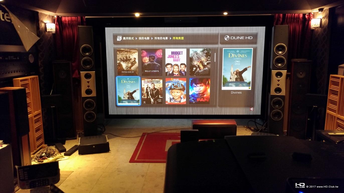

於是拿了DUNE SOLO 4K播放機去朝聖一下~

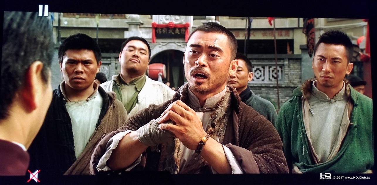

BENQ 讓我非常驚喜~
畫面跟W3000一樣乾淨~顏色清新更加自然~
4K將DLP的強項~銳利度建立嶄新的一頁~
葉問~老片了!就因為他是老片~
所以我在許多投影機與視聽室看過~
好壞立見~
BENQ 呈現出的電影膠捲味十足~

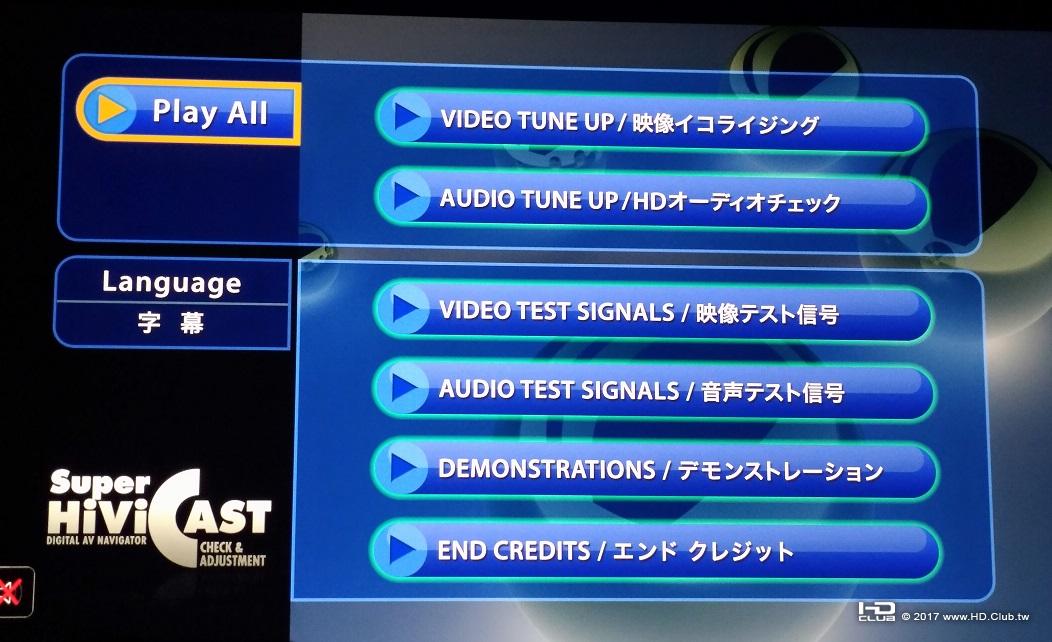

還好我帶了DUNE SOLO 4K播放機~

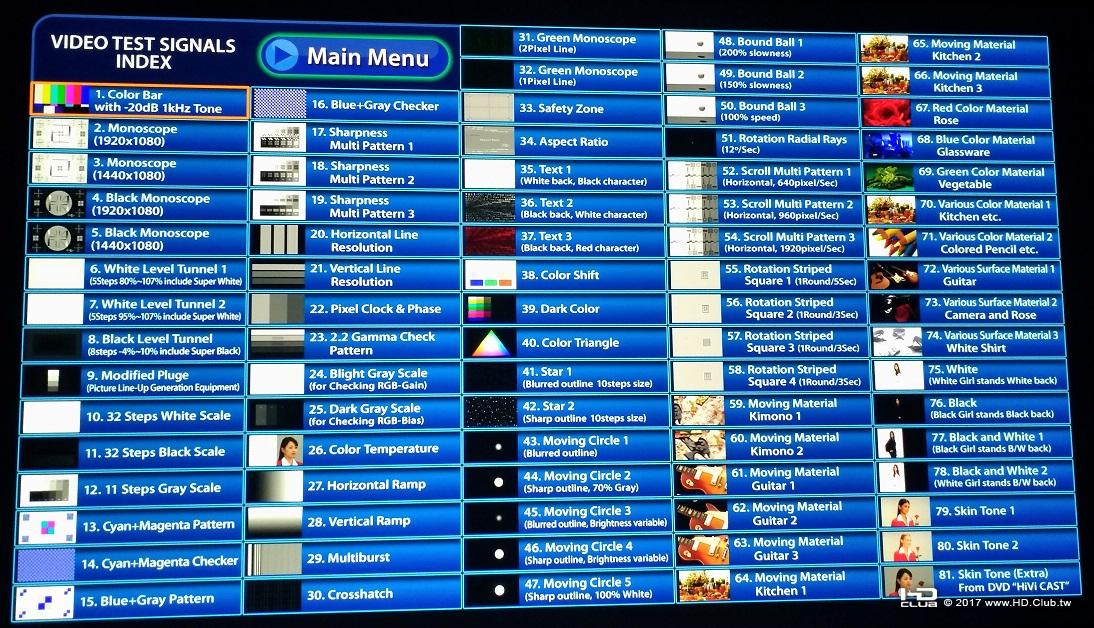

有藍光選單要測試影音水準就方便多了~

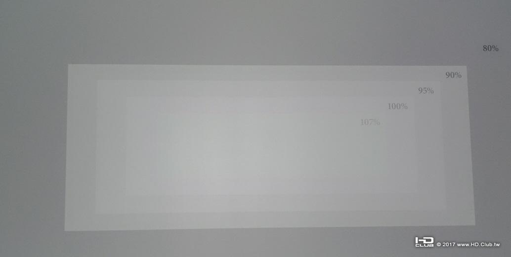

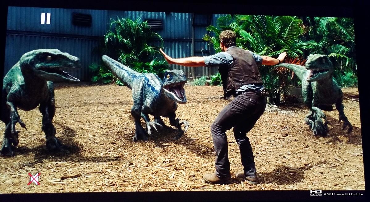

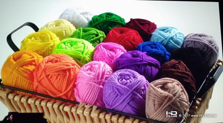

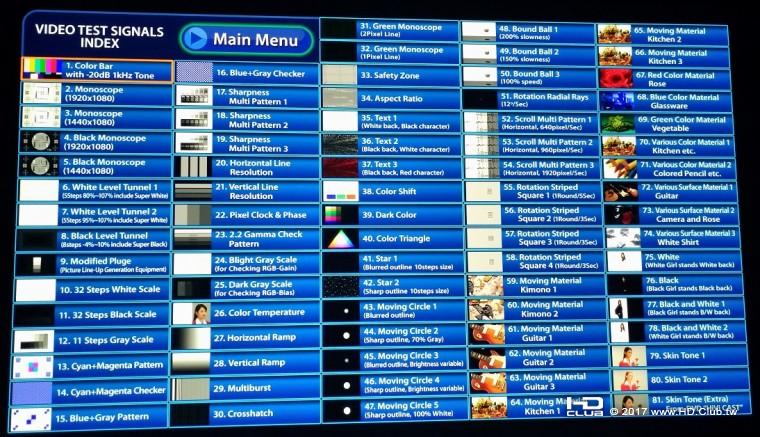

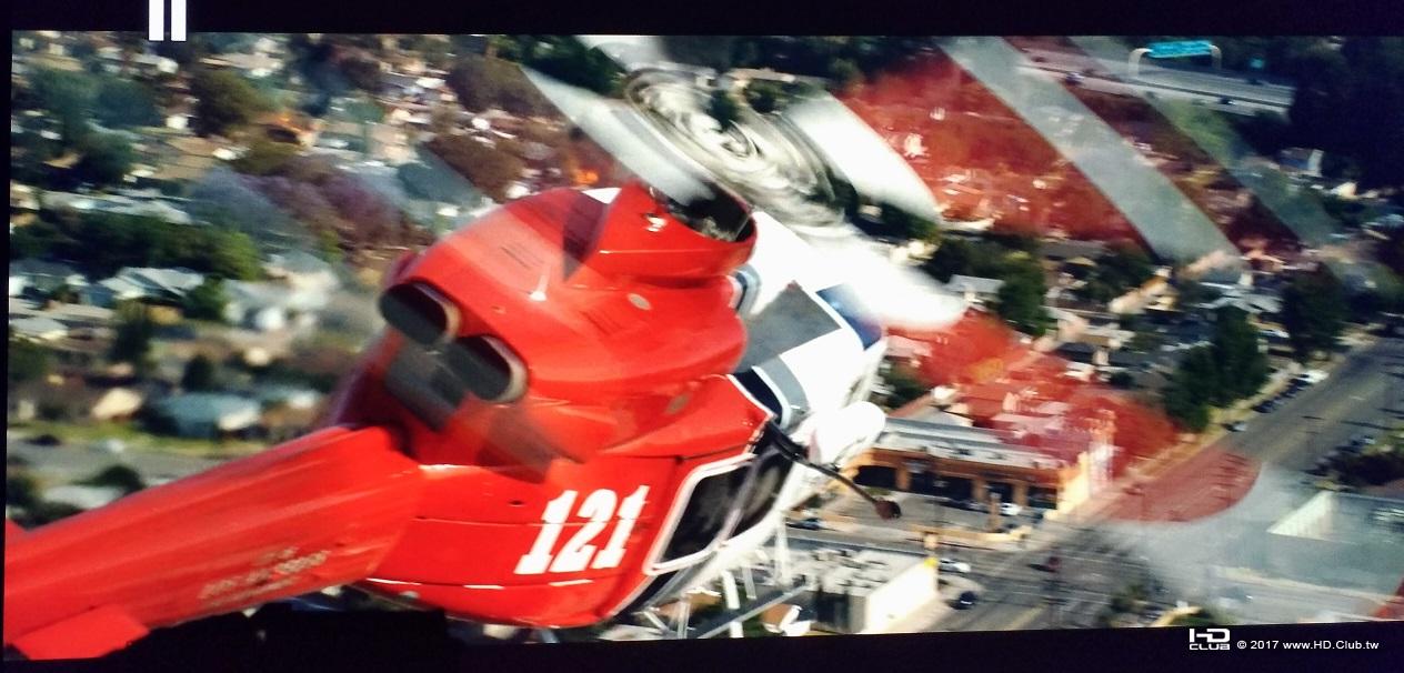

BenQ HLD 4K X12000 在對比測試圖中~
層次分明沒有明顯色偏~
幾個測試影片都可以看出來BENQ色準很不錯~漂亮

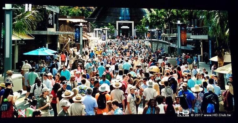

電影畫面非常有魄力與立體感~
接下來重要的來了~

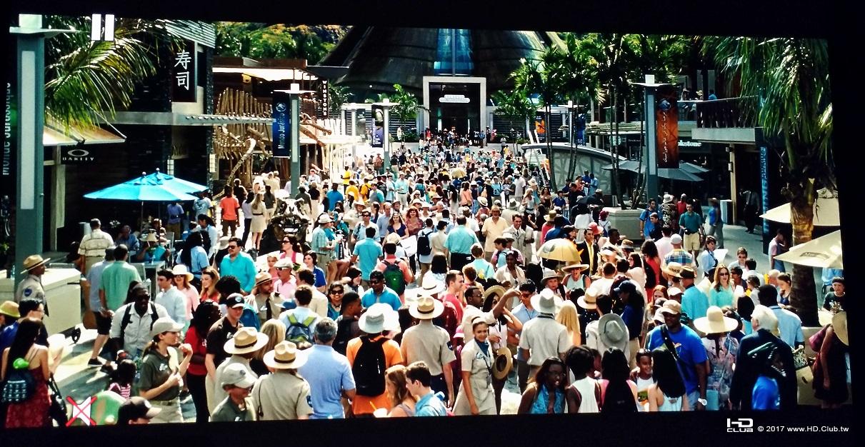

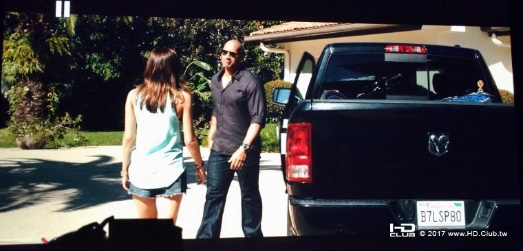

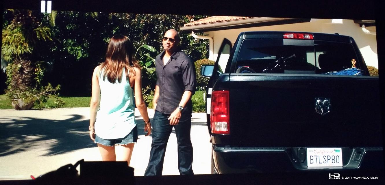

在這一張圖~我看過很多投影機~女子身上的衣服灰灰的~男子身上的衣服顏色也淡淡的~
BENQ 的表現~在水準之上~

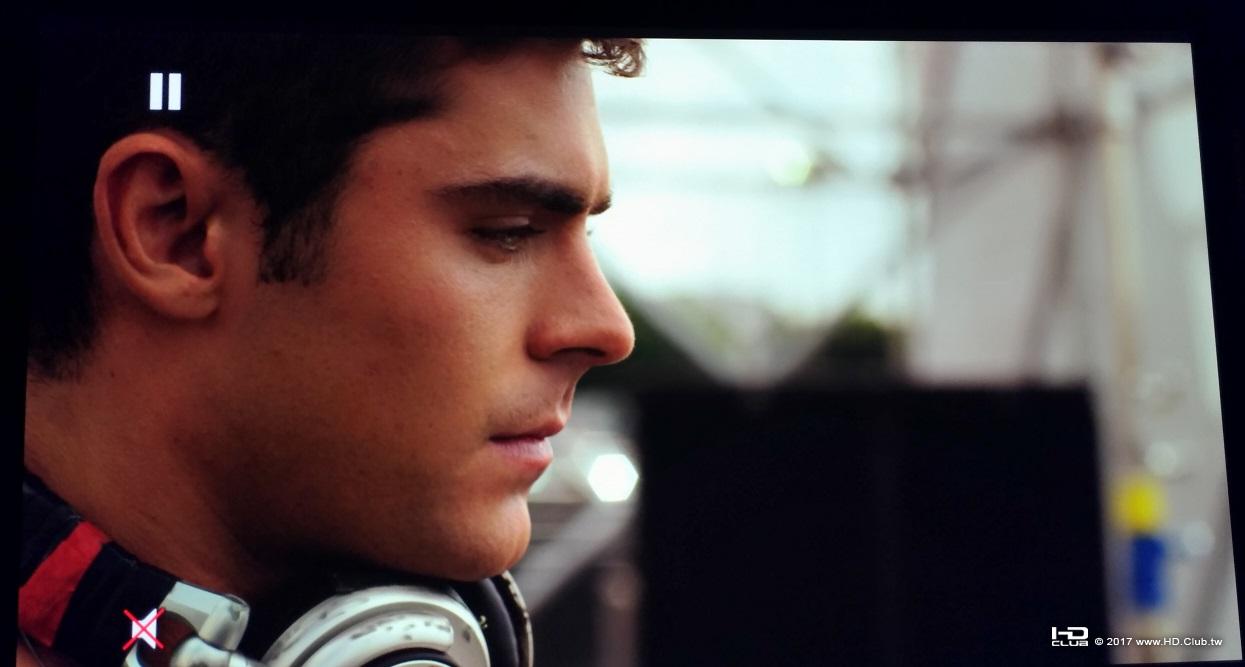

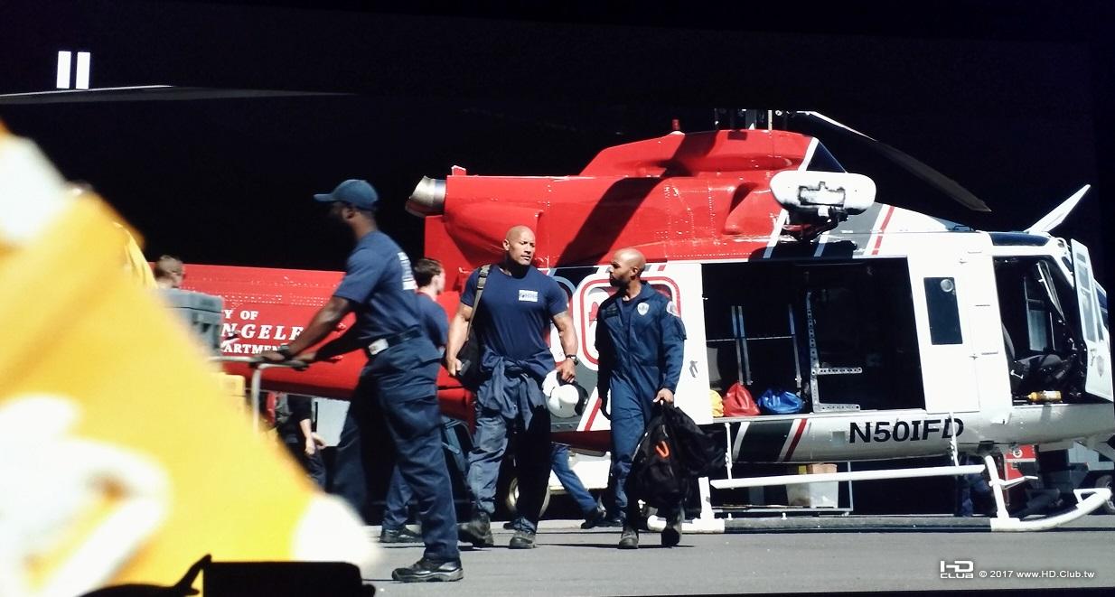

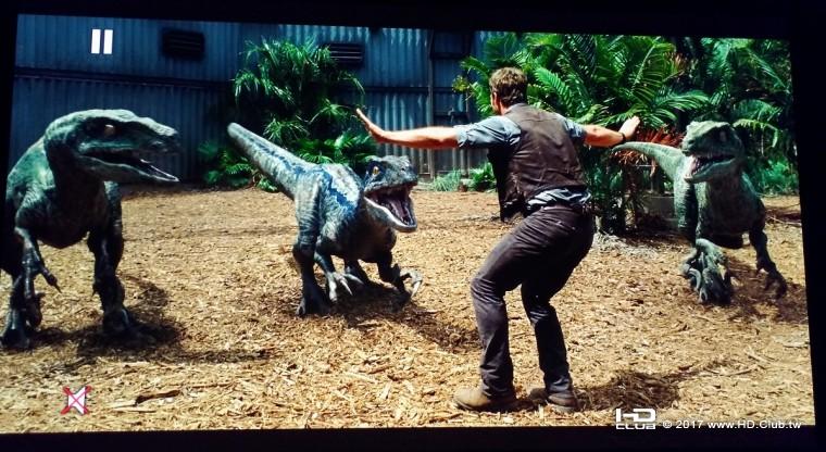

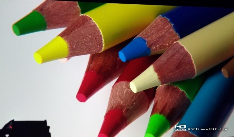

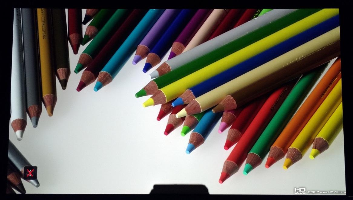

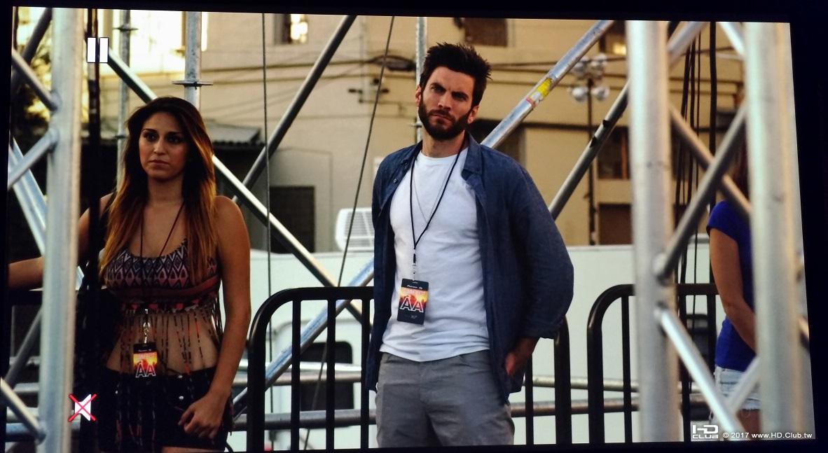

這三張圖片更重要~
就是因為這三張圖片~
我才喜歡DLP~把我的JVC X700給賣了~
DLP 呈現出來的金屬質感~與巨石強生頭頂油亮油亮的~我太喜歡了~
