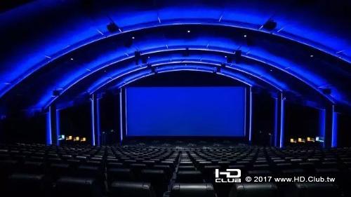

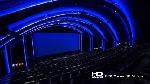

雖然它只是一個電影院的升級改造工程,但通過專業的設計團隊運用目前最先進的設計想法以及影音產品,讓整個電影院的聲音和畫質效果提升至世界級的水平。
這個電影院一共採用了68個Procella Audio Cinema的揚聲器產品,並且按照Dolby Atmos杜比全景聲的設計想法,配置出一個31.5.20的3D環繞聲系統,一共形成了56個獨立聲道。在投影畫面方面,採用了Barco最新的4K激光投影產品,並且最大限度利用了影院前牆的空間,實現了“wall to wall”的螢幕覆蓋設計,配合高品質和豪華的座椅和燈光設計,這個最新落成的電影院,可以稱得上是專業商業電影院的頂級之作。

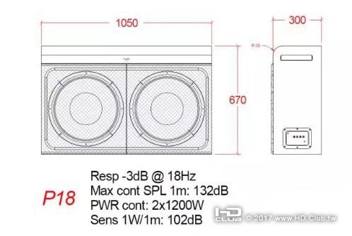

3、低頻還原部分,採用了17個擁有雙18寸的Procella P18超低音。

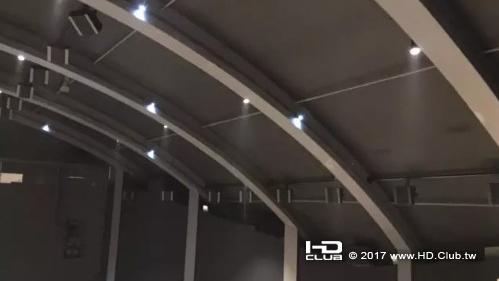

在Tallinn Scape的影院內,採用的68個揚聲器而打造的Dolby Atmos杜比全景聲系統,擁有31.5.20的3D環繞聲配置,在螢幕位置安裝了5個主揚聲器,另外還有26個基本的環繞聲聲道,以及20個位於頂部的環繞聲聲道,另外還有17個超低音用作還原5個獨立的低頻聲道。

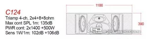

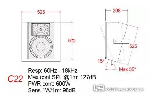

其中5個位於布幕內的主揚聲器,採用了Procella C124的Tri-Amplified三路分音設計的揚聲器,這款揚聲器採用了壓縮式的高音單元,以及8英寸的中頻單元,它採用了Procella常見的“Waveguides”設計方式,在低頻還原方面則是採用了4個12英寸的低音單元。

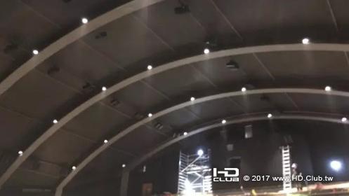

在環繞聲道以及頂部聲道上,採用的是Procella C22的揚聲器,這款揚聲器與C124一樣,擁有相同的高音單元和12英寸低音單元的設計,不僅保持了聲音還原的一致性,更是Procella揚聲器採用“Waveguides”技術的成熟表現。

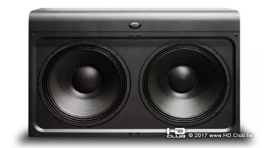

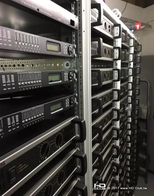

最後,這套影院系統所採用的超低音部分,是選用了Procella的P18揚聲器所組成的低音系統,每一隻P18都擁有雙18英寸低音單元的設計,所呈現的低頻效果也是在專業影院系統中,前所未見的。在功率輸出部分,影院的設計團隊,沿用了院線中原有的後級放大器設備,一共是53台的Yamaha雅馬哈功率放大器,同時工作時,功率輸出的總量可達79500W之巨。
Procella Audio P18 雙18寸超低音揚聲器
本案例中所採用的Procella P18雙18寸重低音音箱是THX認證揚聲器產品,它所獲得的“THX Approved”認證,性能上完全超過了目前許多家用版本“THX Certified”的產品!

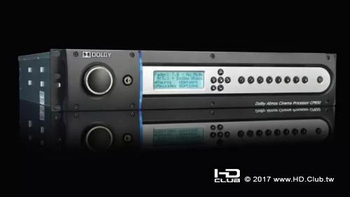

56個獨立聲道輸出,已經十分接近Dolby專業級功放CP850 64個獨立聲道的極限了!

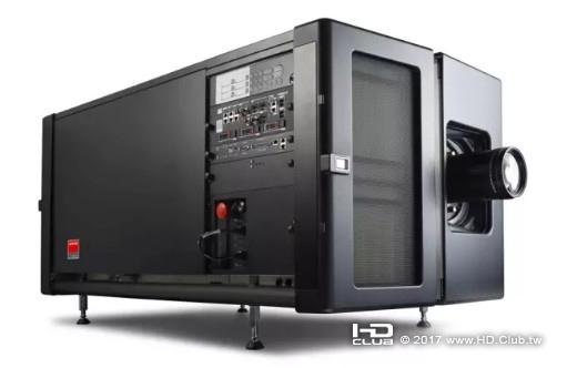

Barco巴可的DP4K-60L型號的4K激光投影機

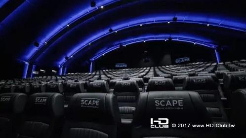

任何人都想親身體驗的頂級影院

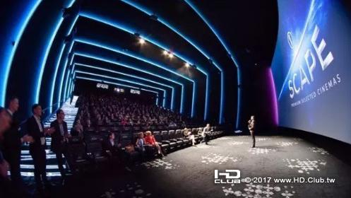

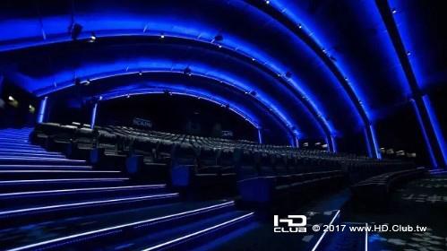

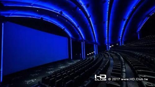

目前這個Tallinn Scape院線擁有465個座位,屏幕尺寸為20.4x8.6米,基本上已經填滿了整個影院的前牆的所有空間,採用的投影機當然不能馬虎,選用的是Barco巴可的DP4K-60L型號的4K激光投影機,這也是在Baltic和Nordic地區唯一一款商業化運作的頂級4K投影系統,它的最高亮度輸出可以達到56000流明。
