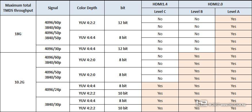

本文章最後由 KOBSS 於 2017-3-23 17:35 編輯
PS4 Pro 是一面照妖鏡, 很多顯示器或是擴大機在 HDMI 有含糊不清的部分
用 PS4 Pro 就可以知道設備的程度到哪裡
猜想應該是 MARANTZ SR7010 不支援 HDMI 2.0a passthrough, 建議您直接將 PS4 Pro 接上投影機再試試

發表於 2017-3-24 18:51:42 | 顯示全部樓層
MARANTZ SR7010 應該有支援HDMI 2.0A,可到官網去看,不是設定上要注意,就是連接的線材。至於520ES,看過規格,雖然有支援HDR,但似乎沒支援到18G的頻寬。
