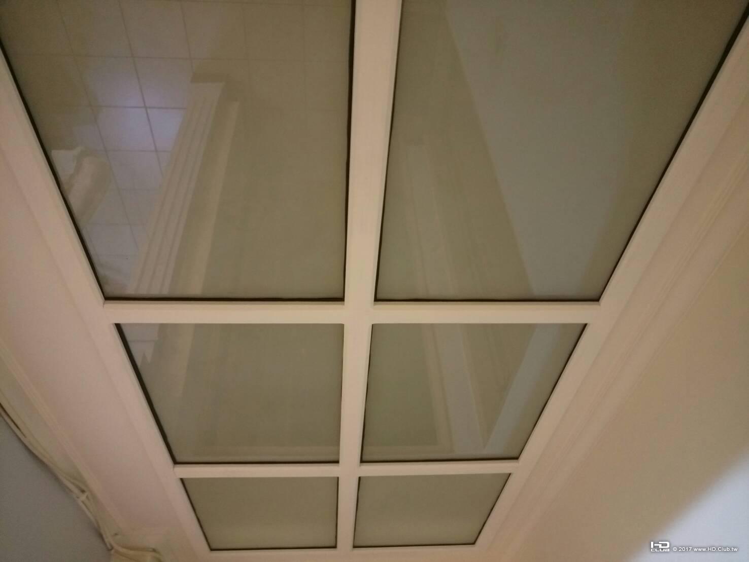

發表於 2017-5-7 22:48:01 | 顯示全部樓層
小許大說的真好,小弟我是劇院新手,這兩年才開始研究,前幾天才把以前家裡裝潢的天蓬玻璃貼上隔音膠帶,沒辦法中的辦法,但現在沒再聽到惱人的共振玻璃聲,整個自我感覺良好,哈。
