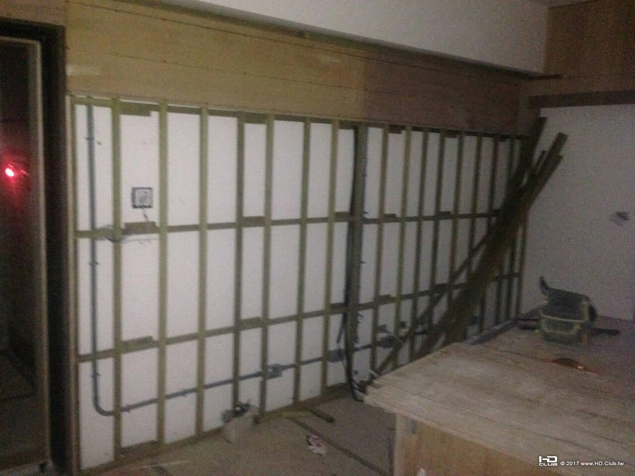

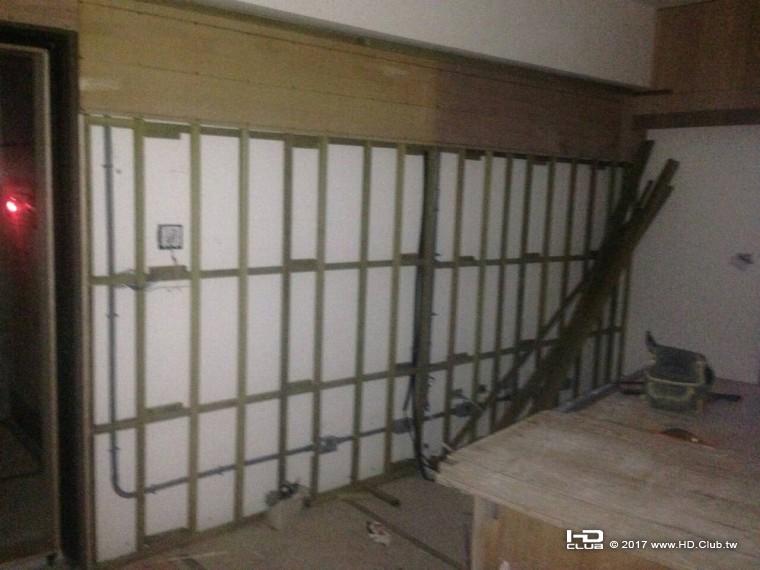

 樓主| 發表於 2017-6-15 00:01:36 | 顯示全部樓層
本文章最後由 小許 於 2017-6-15 00:06 編輯
說到異說!其實不外乎就是可以從幾個方向著手!
會產生異音,大部份都是低頻搞的鬼。我們很難預估低頻的駐波會在什麼位置打轉。
櫃體內的空腔、門片、抽屜、崁燈、窗戶、軌道燈、有時候運氣比較好連廚下櫃的刀具都在響~~
木座設工時粗略的工法往往也是元兇之一,所以在初期的規劃時我們儘可能的將這些問題縮下。
減少門片多使用開放櫃、現在已經有一片薄薄的LED崁燈,當然崁入時如果能在燈與板材接觸的地方下一點薄泡綿也可以減少、軌道燈就非常難了。而窗戶如果是新式的大樓,大部份都會使用氣密窗,這樣的問題幾乎沒有。
而在角材與板材的銜接處,工法如果可以細膩一點!例如電視牆的部份儘量使用厚的板材,三分板、六分板。板材與角材除了釘槍打以外,加幾顆木牙螺絲將它逼緊。都可以減低這方面的問題。也有更費工的一點!天花板由於板子是往上釘,如果讓天花板與角材接觸的地方貼上一層薄薄的雙面泡棉膠,再鎖、再釘。讓板材與角材中間有一個小小的伸縮空間。
就算未來木座因為時間的關係慢慢的鬆動,至少雙面膠可以讓他多了一點緩的空間。不至於木材間直接接觸。
圖面中的電視牆角材下的密度20CM下一支。而且所有的板材全部都是使用6分板,包含天花板都一樣。但是沒留到照片~
而工法就如小許所說的、釘槍以外都會加木牙螺絲+泡麵膠~

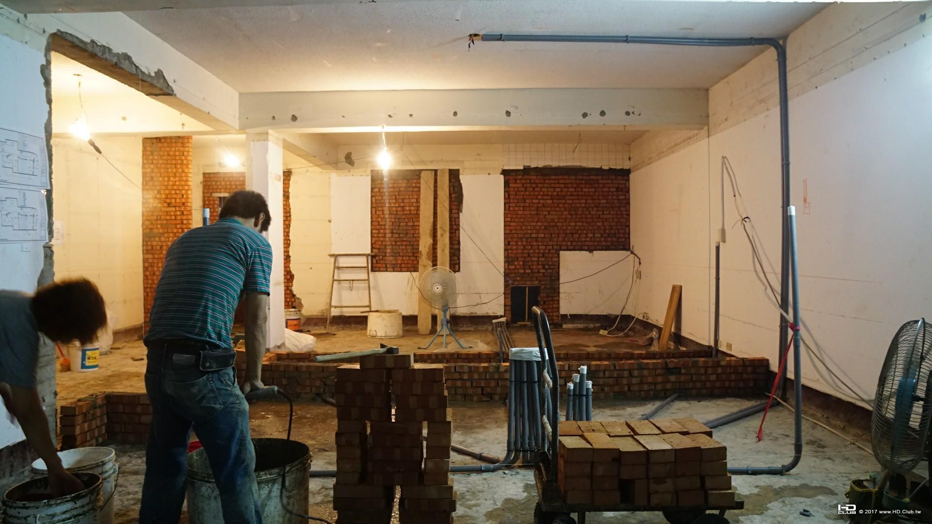

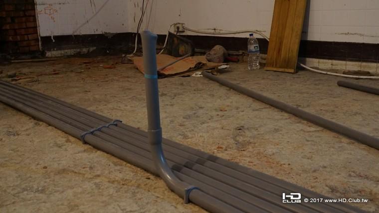

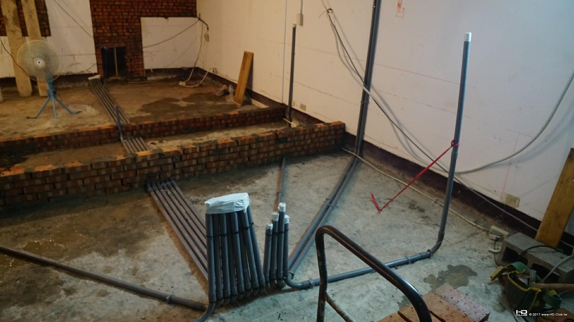

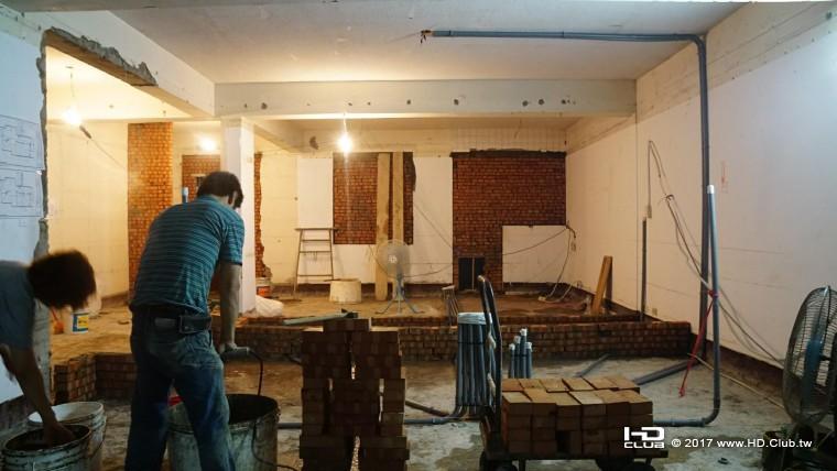

 樓主| 發表於 2017-9-19 21:11:47 | 顯示全部樓層
本文章最後由 小許 於 2017-9-19 21:14 編輯

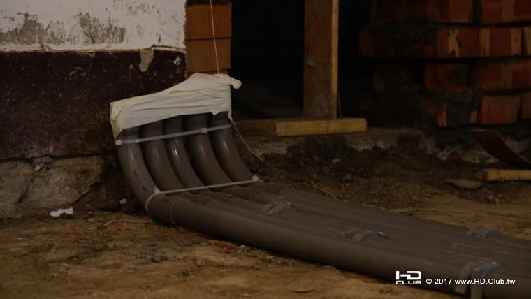

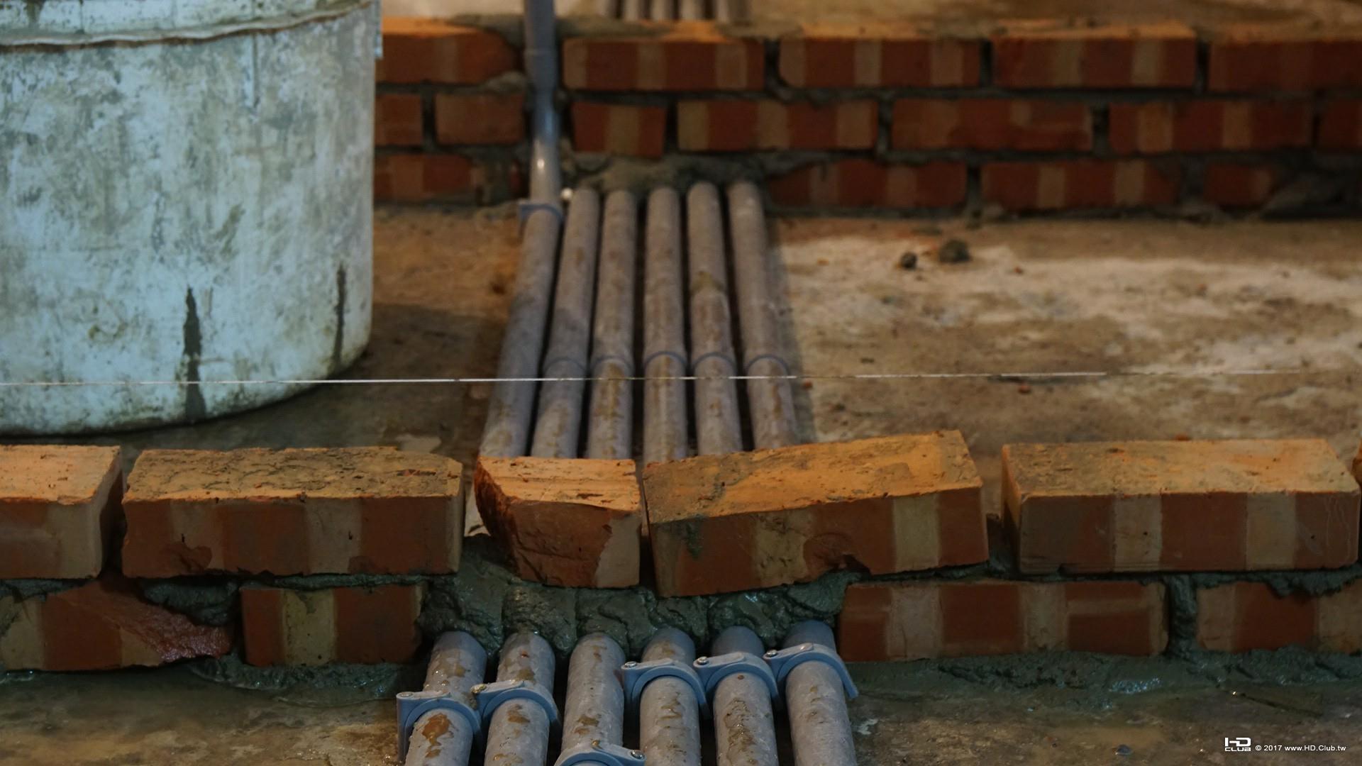

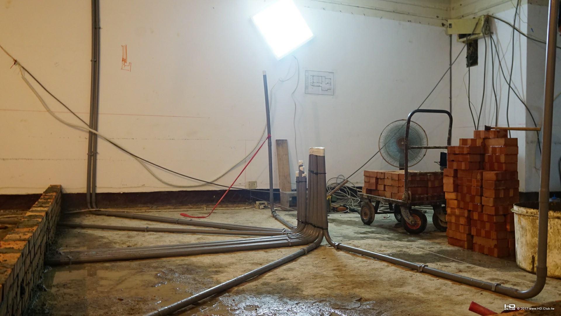

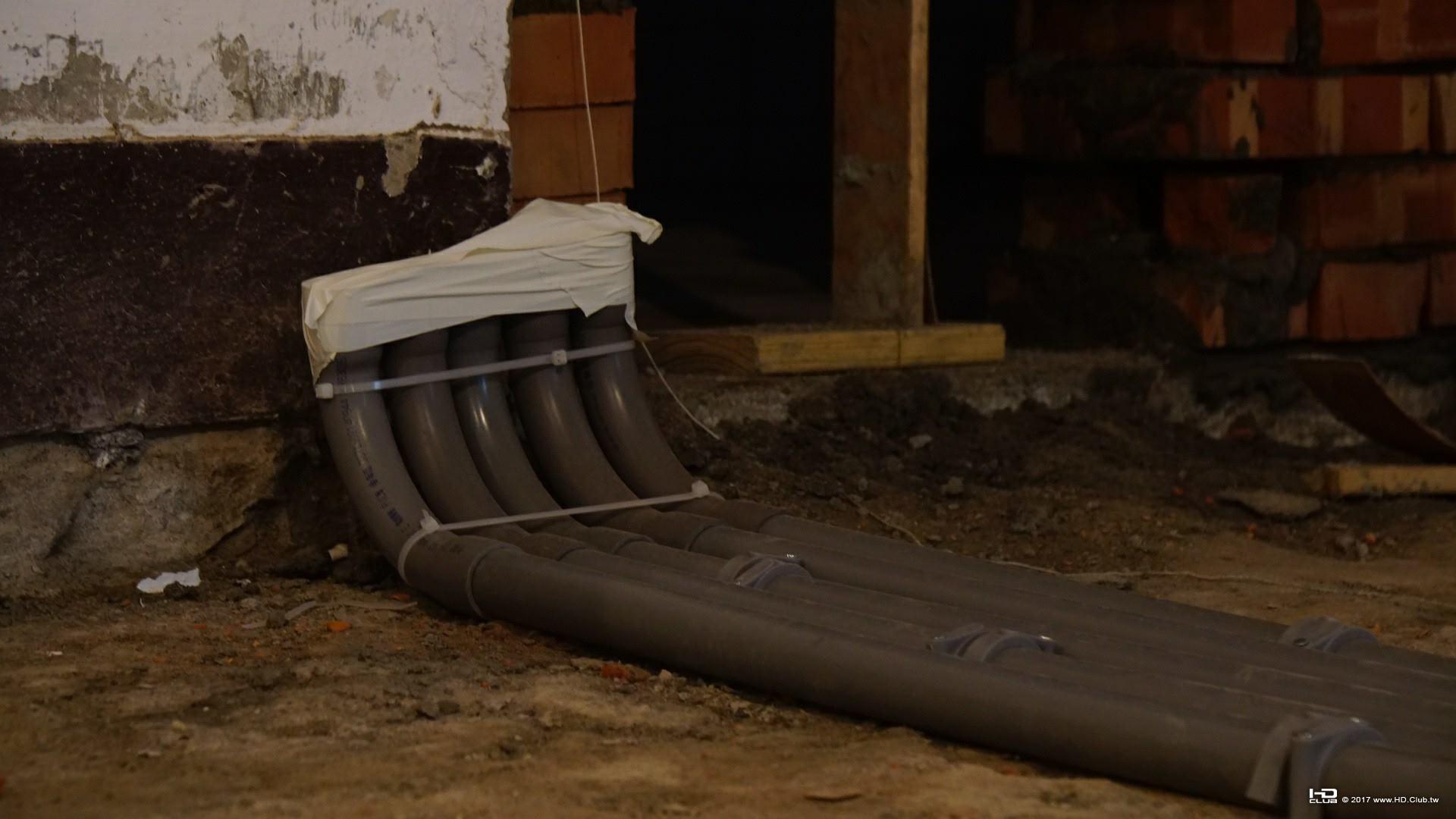

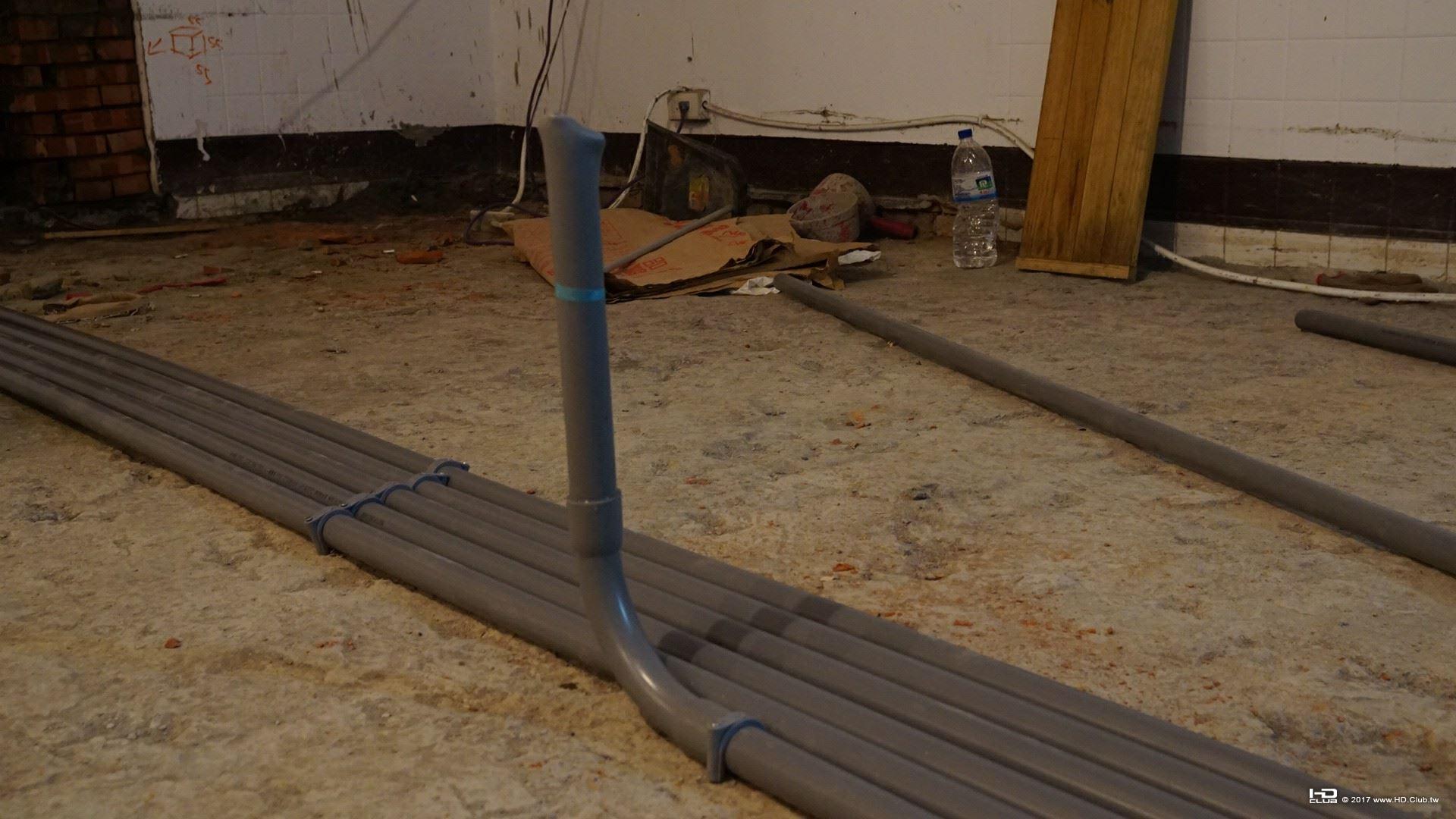

今天聊聊配管。大部份剛踏入音響的朋友們一定都希望在自已美美的客廳或是房間也許是專屬空間中放上一套屬於自已的音響。而精研的會員大部份都以AV為主!
所以大畫面一定是大家中心的一個夢,有的準備圓夢、有的還在努力朝夢想邁進。相信不少人已經圓夢的人始有一個遺憾,那就是為了讓空間更美觀,喇叭線、訊號線等等都在木工進場時已經放好了。
而且大部份的人都不會配管~有配管的也非常隨便。軟管或是CD管穿一穿就交差了。如果環繞喇叭線倒是無所謂。因為不太有機會抽換!要考量的點是可能會增加線。
所以在佈環繞喇叭線的時候,試著與配合的音響業者或是室內設計公司溝通。喇叭線多放一對在天花板,未來如果出現了更強大的規格時還可以給自已找退路。
更仔細的朋友可以放4蕊的線,就是一條線裡面有4條小的線。一樣放一組~如果未來的新的音效規格可以加更多喇叭時。1組等於可以加8顆喇叭~
而且在配線時先想好路徑怎麼走。通常天花板都會有崁頂燈的電源線,有的人會延著窗簾盒佈線。因為非常多設計公司都喜歡將冷氣室內機放在那邊。大部份的音響業者拉線都是直接順著牆拉到天花板然後放到定位。
用心一點的會配管,這時其實CD管就夠了!因為不太會抽換。更貼心一點的會順著牆角拉。看起來很整齊漂亮。但是我們佈線最好要注意電源線是否會與喇叭線太靠近、平行。
有些水電師傅看到你的喇叭線已經拉好了,他會將他的電線用束帶跟你的喇叭線綁在一起。這時!也許就容易發生干擾的問題。
用心一點的!會先確認好水電的位置,儘量避開。也要儘量避開釘槍可能會打到的地方,以免線受傷了。

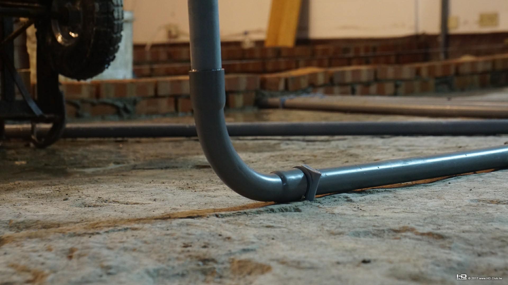

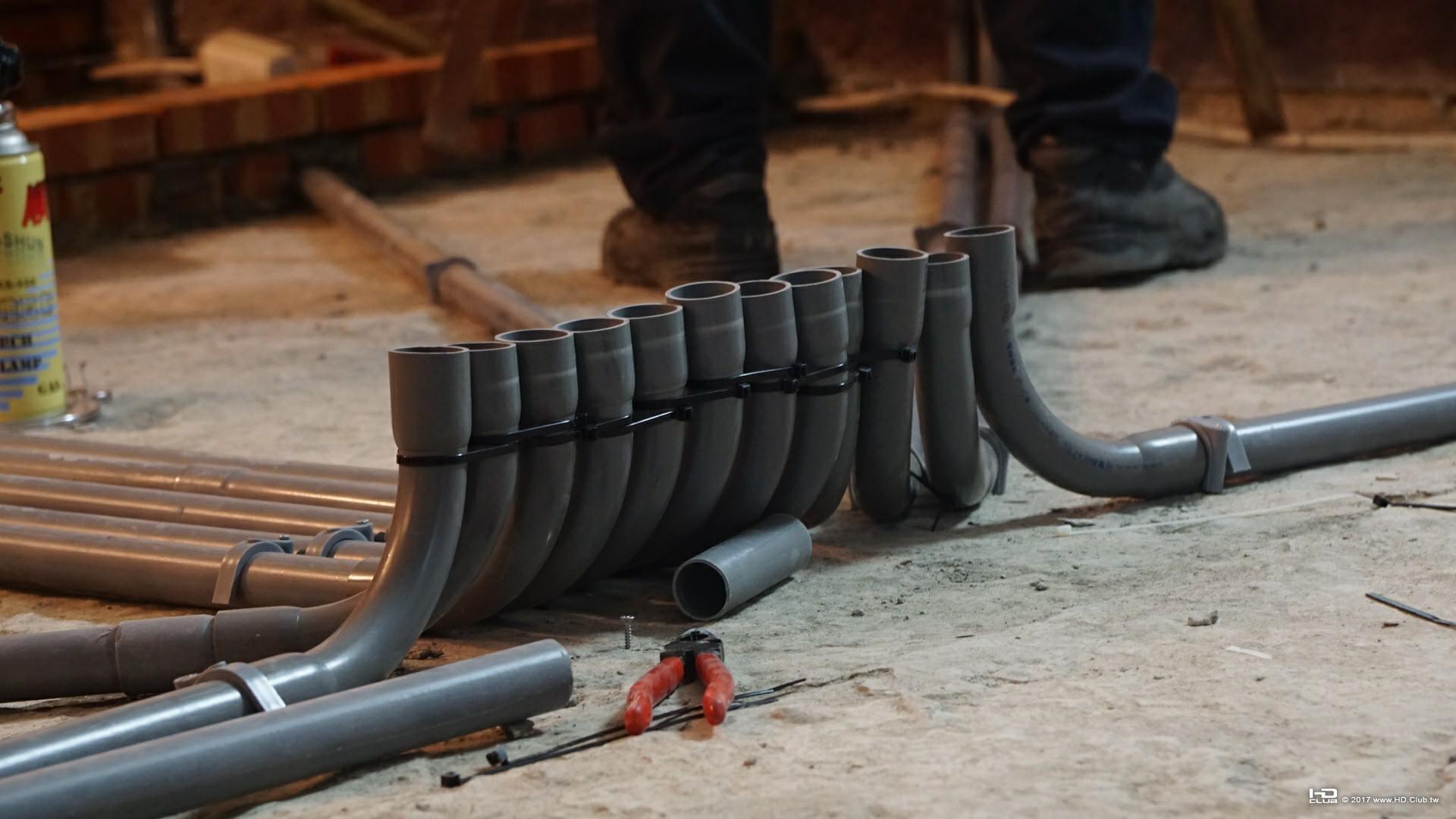

如果這時有投影機的規劃。其實先確認好器材櫃的位置,找一個最短的路徑配硬管(PC管)。千萬別配CD管,再怎麼硬他還是軟的,如果角度過大、或是木工為了方便施工幫你移了位或是喬一下。可能因為這一點點小小的角度就讓你的HDMI線拉不過!
所以千萬記得一定要配硬管。而硬管的轉折處建議10米內儘量不要超過2個彎、而且在尾端離出線越近的地方彎頭能少儘量少。記得彎頭要用大月彎!不要用到90度的灣頭。
大部次的音響店家都會將配管的工程請設內設計公司施作,10個有9個都會配CD管、10個有9個彎頭配太多。我還有看過配管竟然連管膠都沒上的。
順便分享最近配管現場的相片。
管好配好記得把口都封一封,免的在封版或是泥座裡不小心掉了東西進去~~那樣可能就要出動CO2去打了。
如果配好管直接放線的朋友,記得將線整理好,最好使用帶子將它包好、順便註明!不然~~這堆線被放在地上一直踩啊踩!
看到我都心疼了。有的更天兵,HDMI放好直接粿線捲一捲,然後用膠帶綁一綁~
