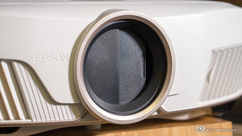

架設機器,一定是安裝投影機的第一步,由於8300使用的是電動變焦鏡頭,所以我們僅需使用搖控器即可完成放大縮小的動作。而它的變焦範圍達到2.1倍,舉個例子:如果我們使用8300打到120吋從最近的359CM一直到764CM都可以完成。一般中低價位的投影機在安裝時最麻煩的就是掛的準不準,如果非有經驗的專業施工團隊來安裝。可能一般人在安裝時都要花上大半天的時間,也許都無法定位,但是8300擁有超大鏡頭位移範圍,水平可達±47%、垂直 ±96%。就算你放在桌上直接打也可以簡單的投射在想要的範圍內,另外他還配備了電動鏡頭蓋開關速度非常的快而且安靜。市面上要有電動靜頭蓋的機型我想除了epson以外,它牌的4K投影機要價至少都20起跳,這也看得出epson對於中高階機種鏡頭保護的要求程度。

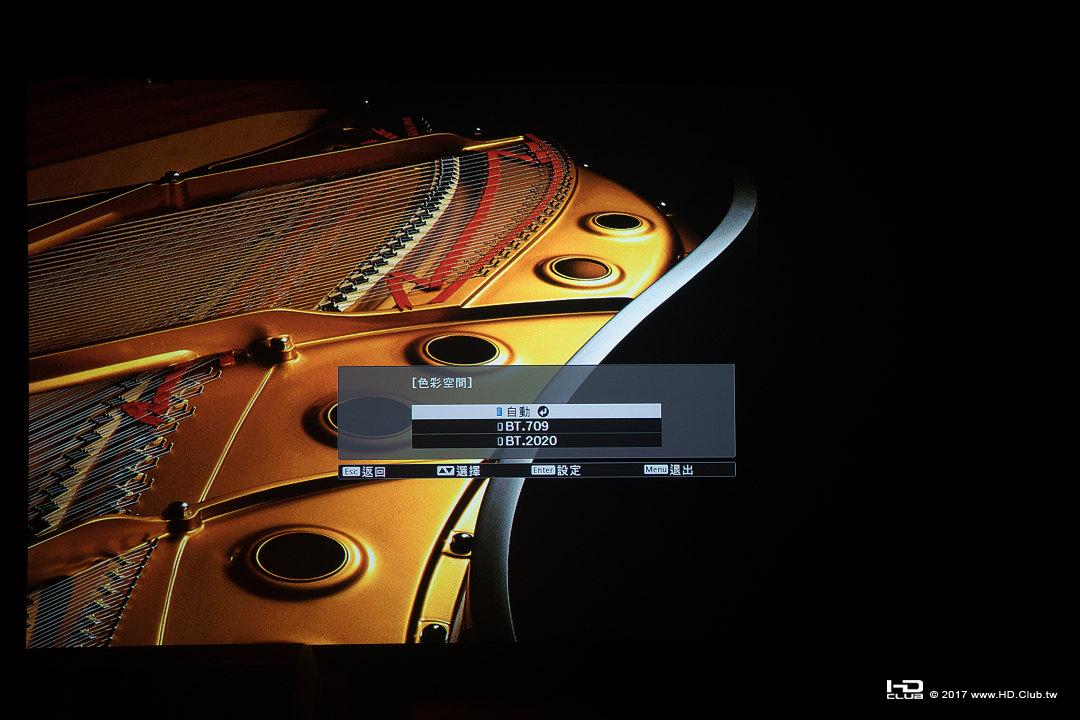

8300的色域範圍可以達到DCI-P3,向大家報告一下什麼叫做DCI-P3。
簡單的說我們目前最常聽到的REC.709為HDTV的色彩標準,從DVD一直到BD都適用。DCI-P3為電影後制輸出的色域標準。4K也就是3860X2140或是4096×2160的色域標準為BT.2020也適用於8k。但是目前家用市場上應該還沒有顯示器可以完全達到2020的標準。所以8300能完全達到DCI色域,已經算是非常厲害了。

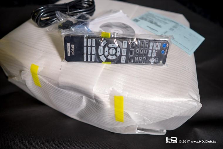

現階段4k的機器機身都非常大,所以箱子的體積自然也是非常大。不少人目前仍觀望中主要的原因可能都是體積太大。
搖控器保有EPSON高階機一慣的作風,所以對於EPSON的老玩而言,相當容易上手!

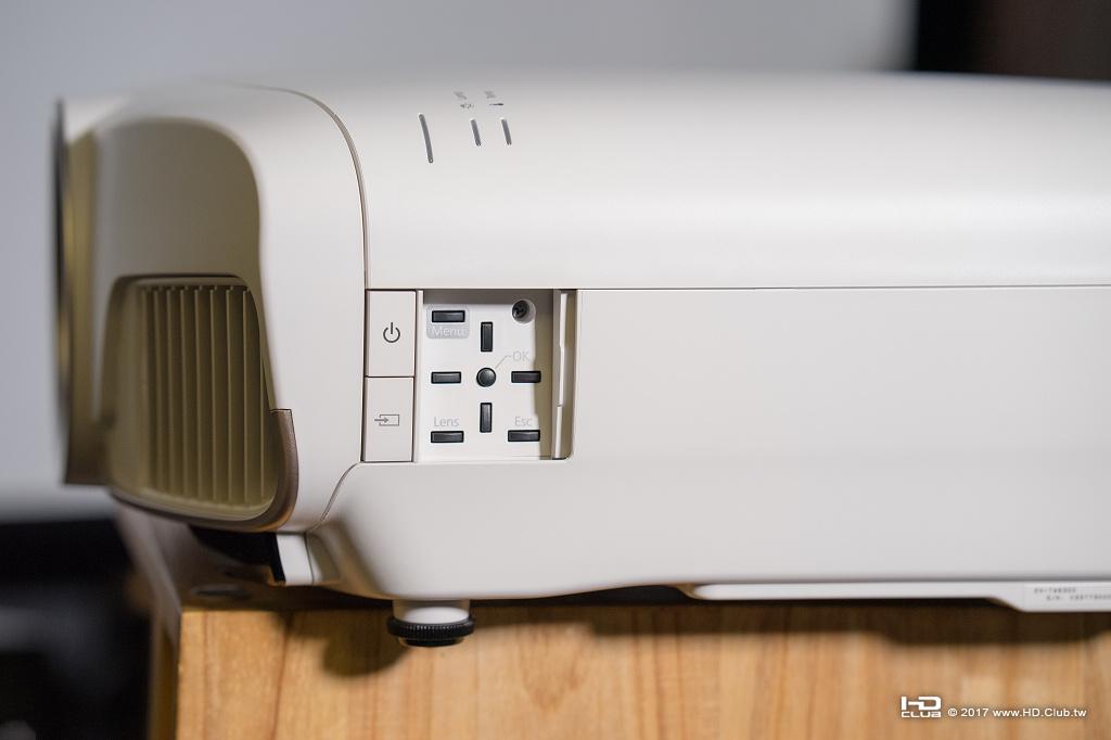

按鍵的部份全部都放在側邊接近前方,不過我不太喜歡按機身上的按鍵,不小心按太大力。等等投影機又偏掉了。
所以還是搖控器最實在,在EPSON的高階機中所以的調整包含對焦及變焦全部都可以透過搖控器調整。

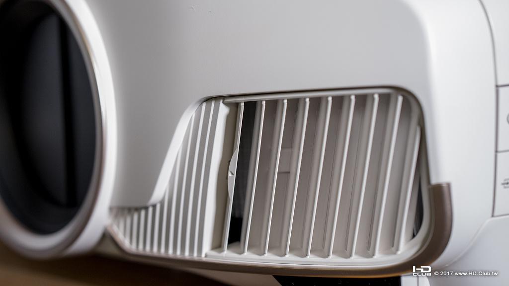

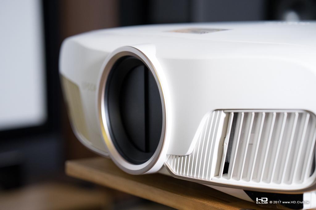

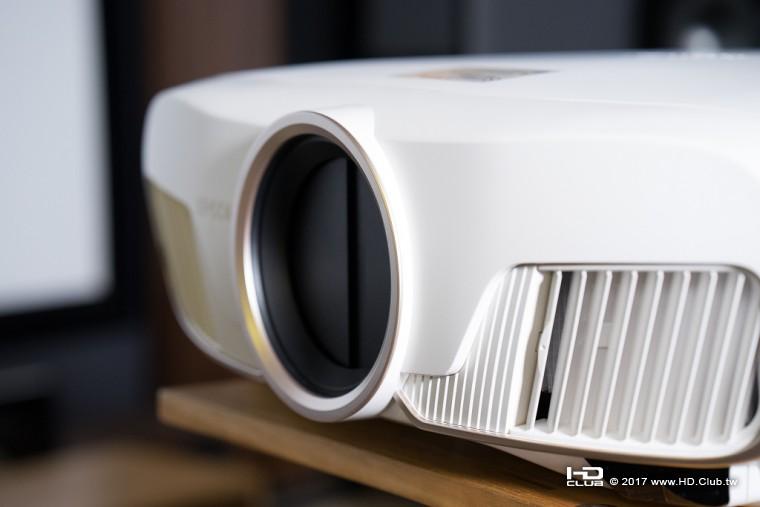

前方散熱孔,也是非常重要的。8300在組裝上非約細膩,而且機身不會漏光。

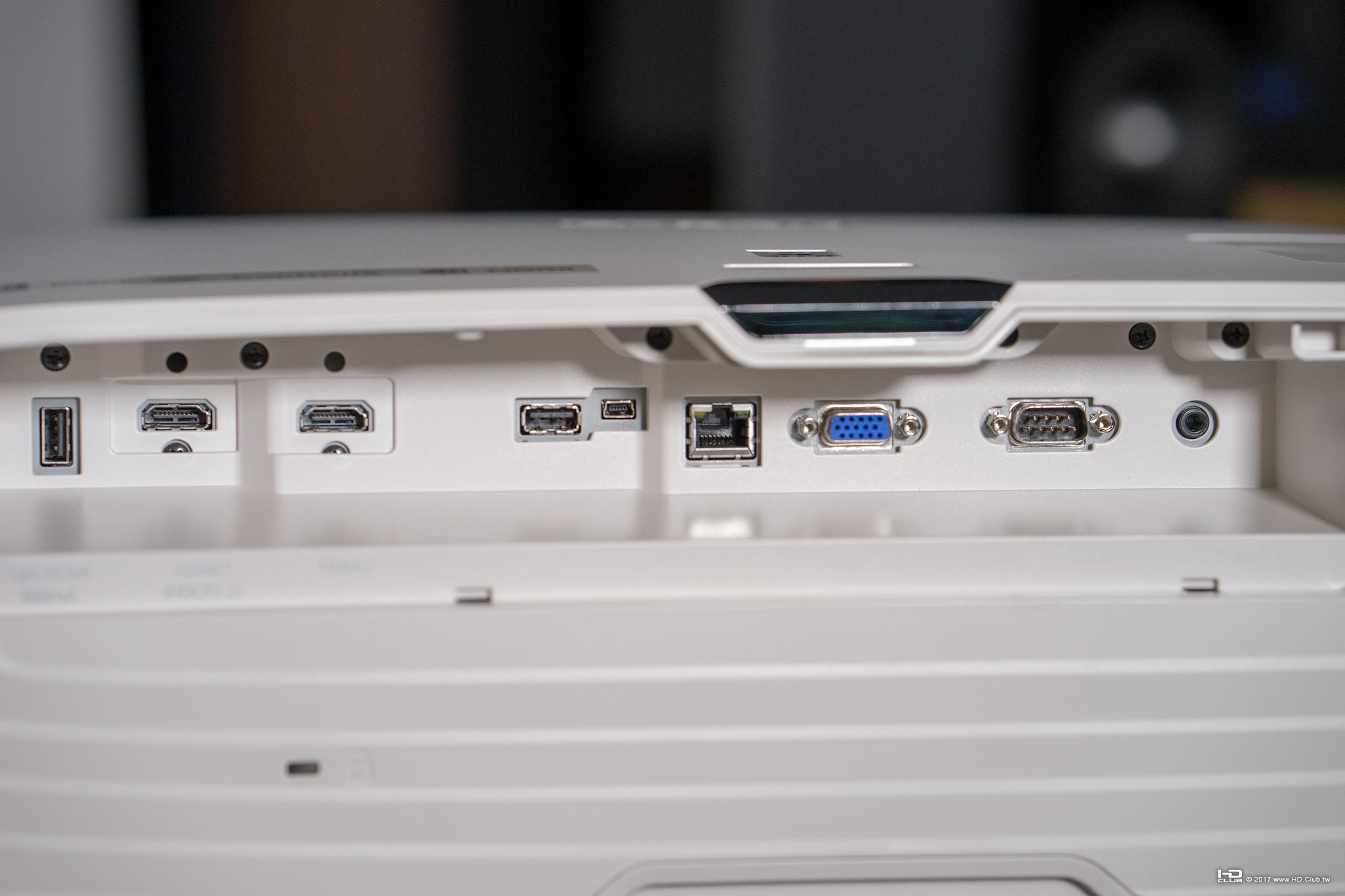

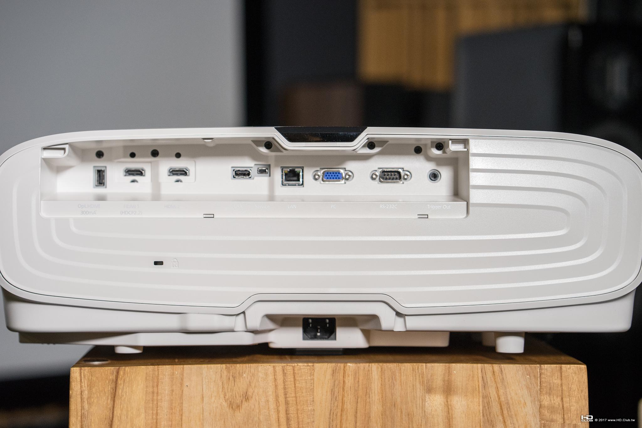

端子的部份,應該不用多做介紹了。基本上投影機該有的都有,最重要的是不要插錯洞。
如果您想上4k,一定要插在hdmi1,因為才有支援HDCP 2.2

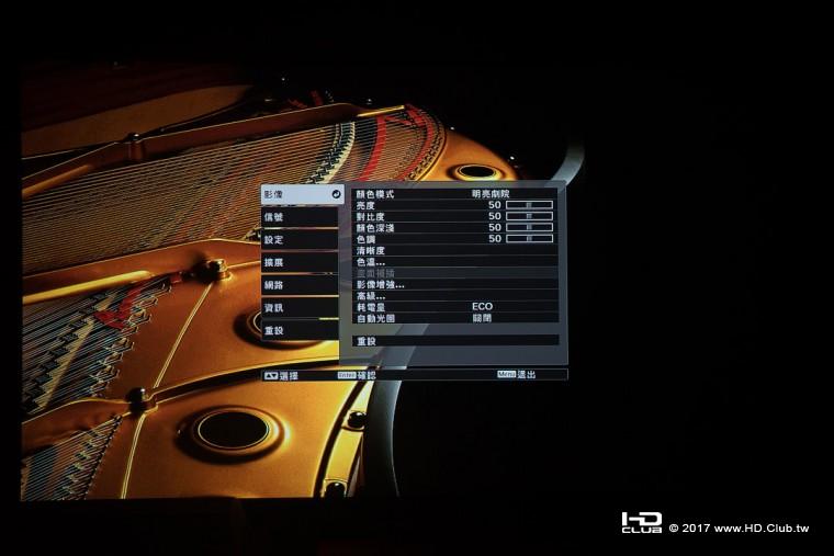

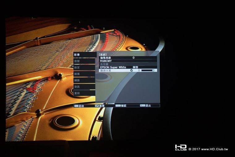

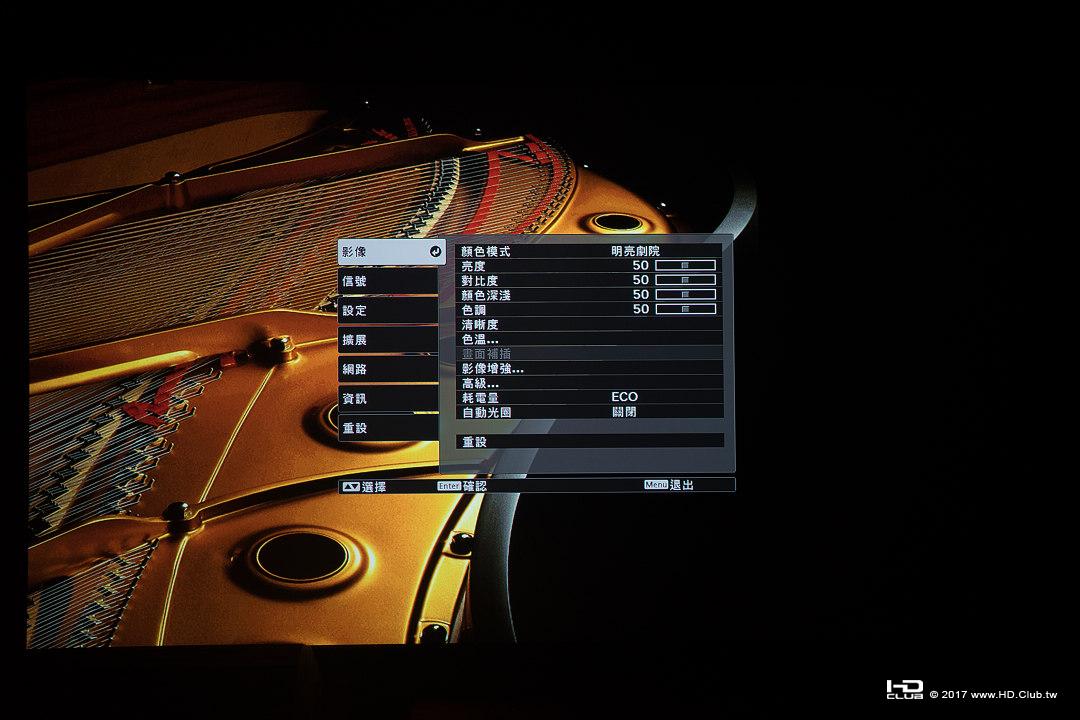

開機後先熟悉設定選單順便利用一點時間暖機。初看真的覺得有一點亮,亮部的地方稍微小爆了一點,目前的模式使用“劇院“,小許利用了手邊簡單的軟體AVS-HD先對一下黑位準。讓16-235都能非常平順。其它細調的部份,由於沒有架設儀器,我也懶得架設所以直接放片,大部份的玩家應該都是新機一開開馬上看。但是為了確保還是先對了一下。

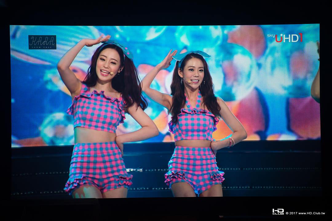

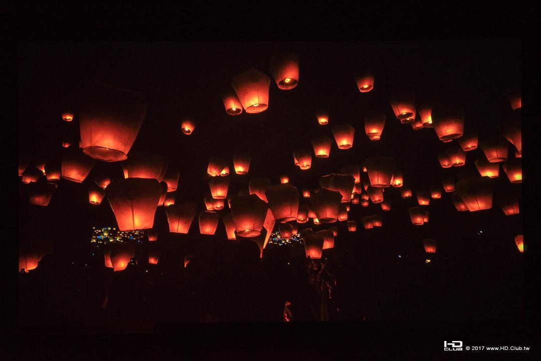

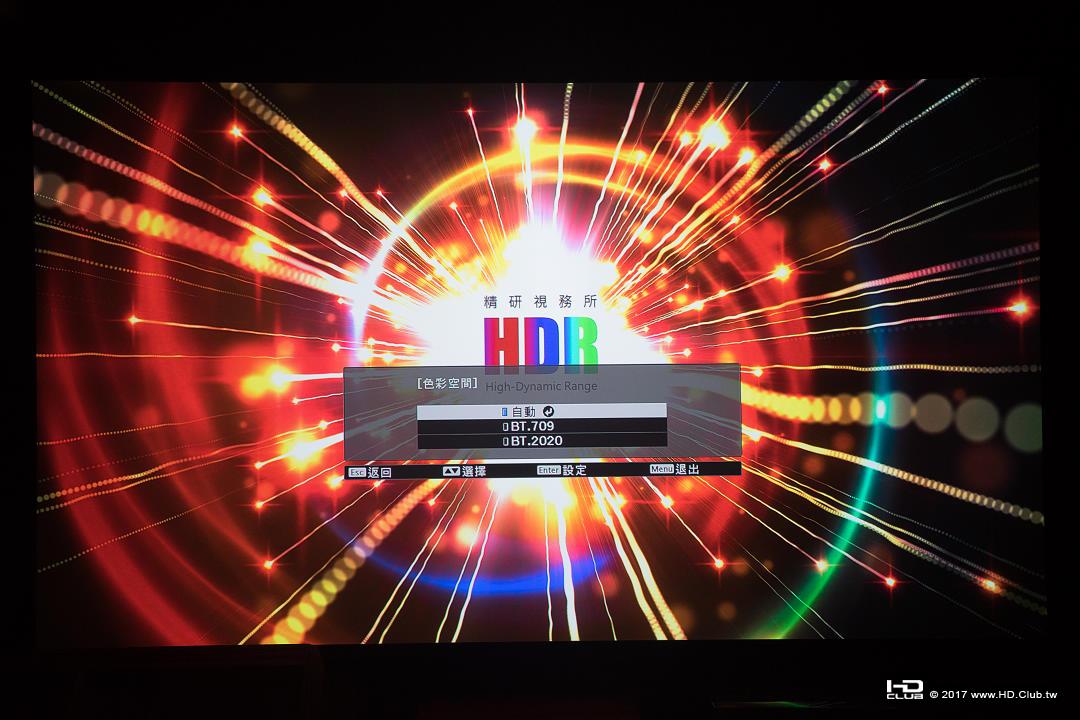

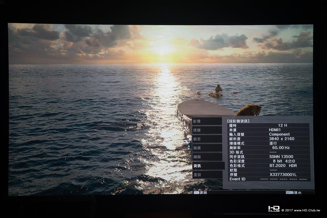

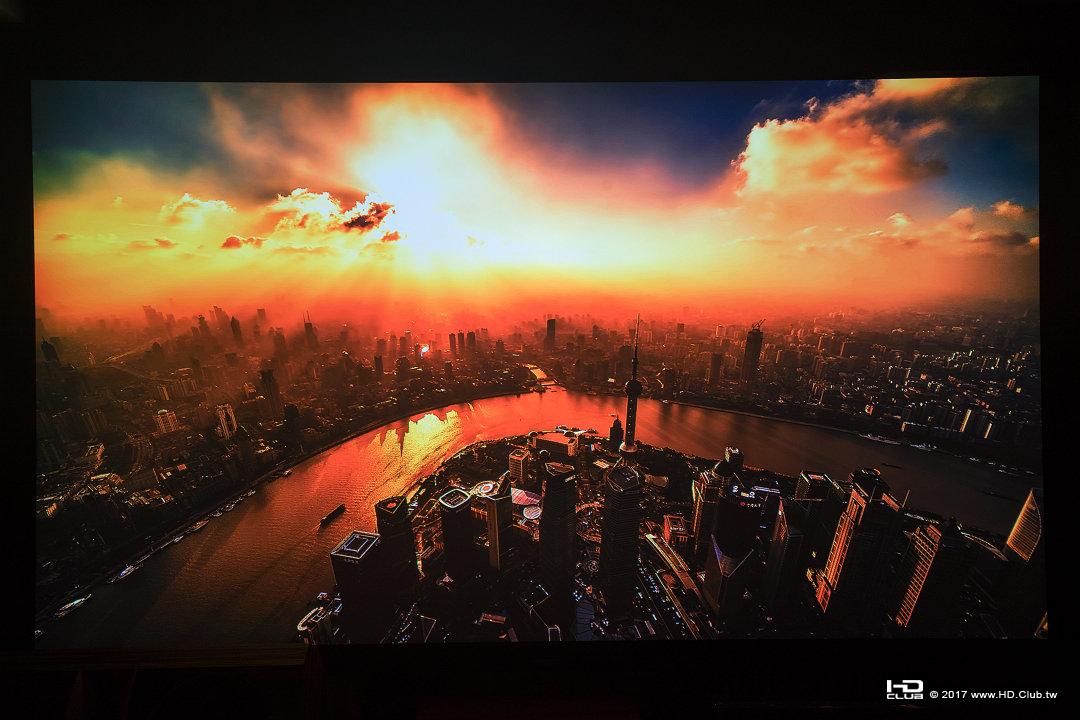

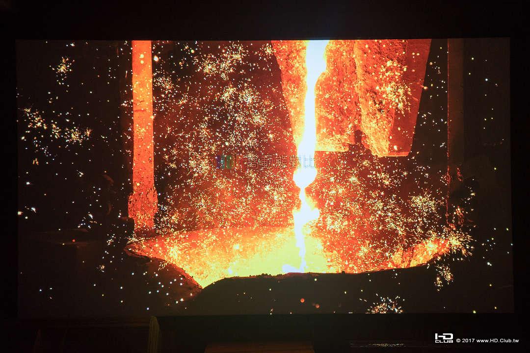

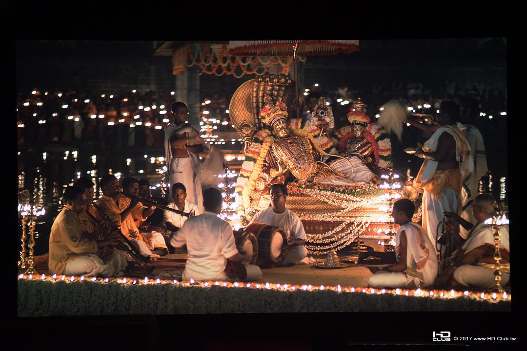

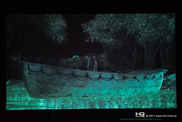

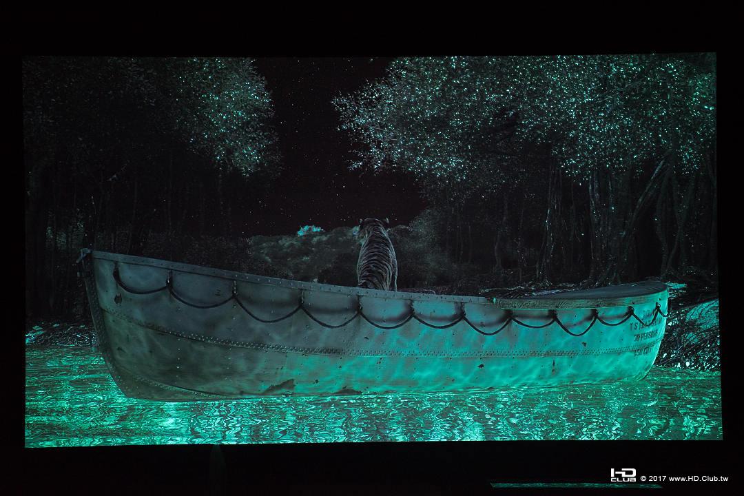

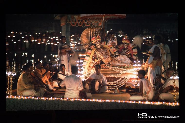

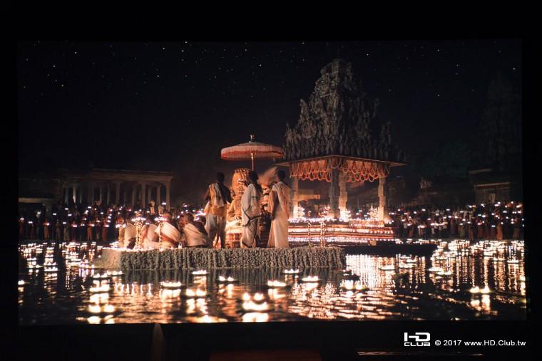

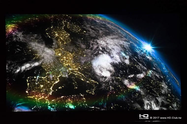

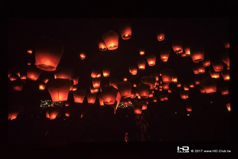

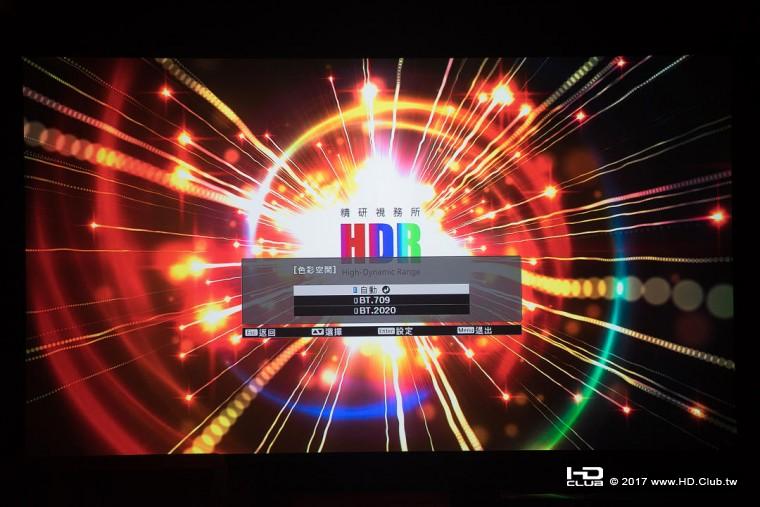

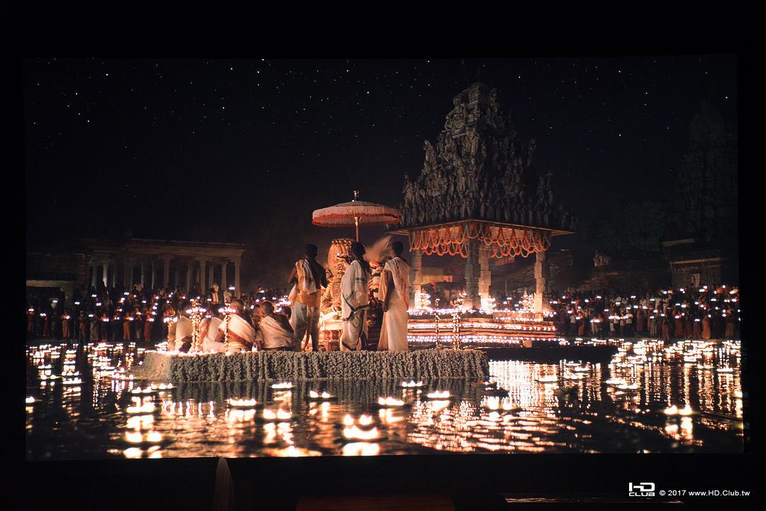

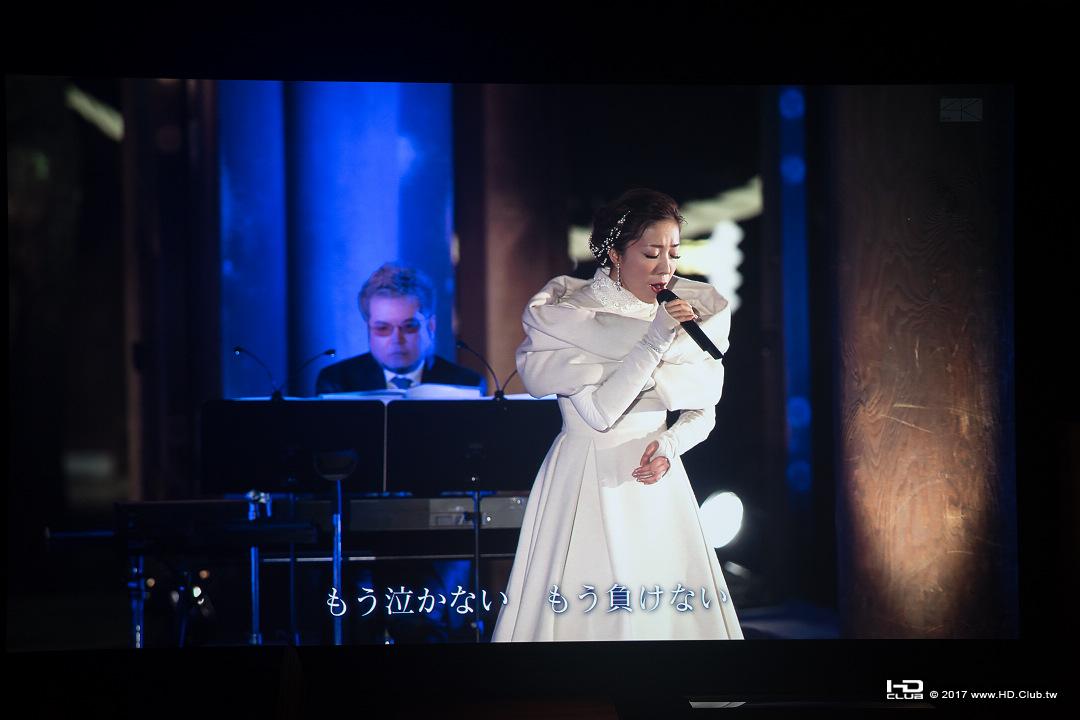

在分享泰山屏攝之前,先放幾張站長西楓老大的demo帶,也是目前市面上非常少見可以正確測試HDR的影片。屏射完全直出無修改,其實從相片中可以感受到背景的黑,幾乎讓主角出來,立體感十足。從相片上能感受到的有限,如果有機會現場感受,這樣子畫面的品質,原來在一台10萬元上下的機器就能表現。太超值了!其實我們從相片中仔細地看暗部是否清楚、亮部是否會爆掉,從相片中雖然無法非常明確的分辨,但是已經可以感受出明暗之間反射雖大,但是亮與暗部的細節仍然保留住非常多的資訊。

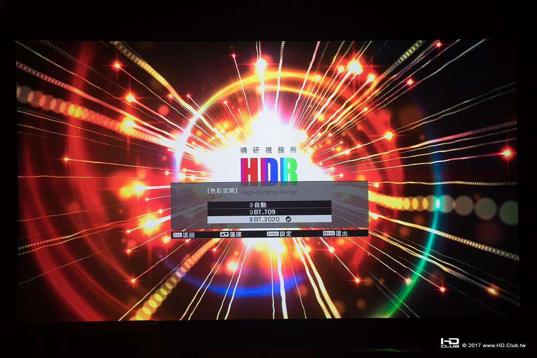

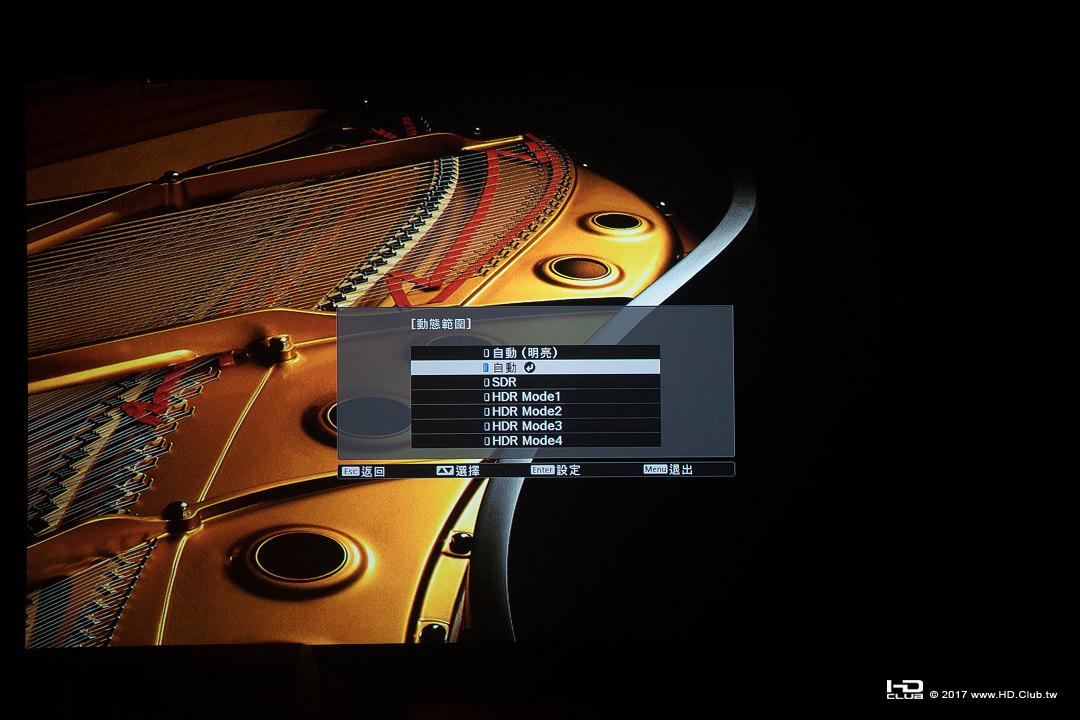

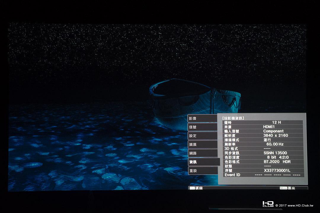

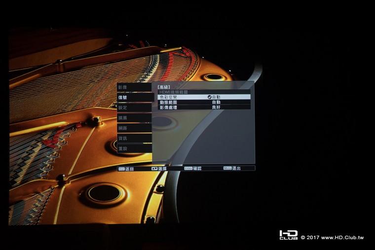

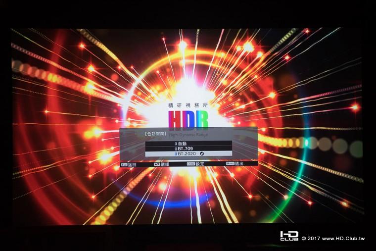

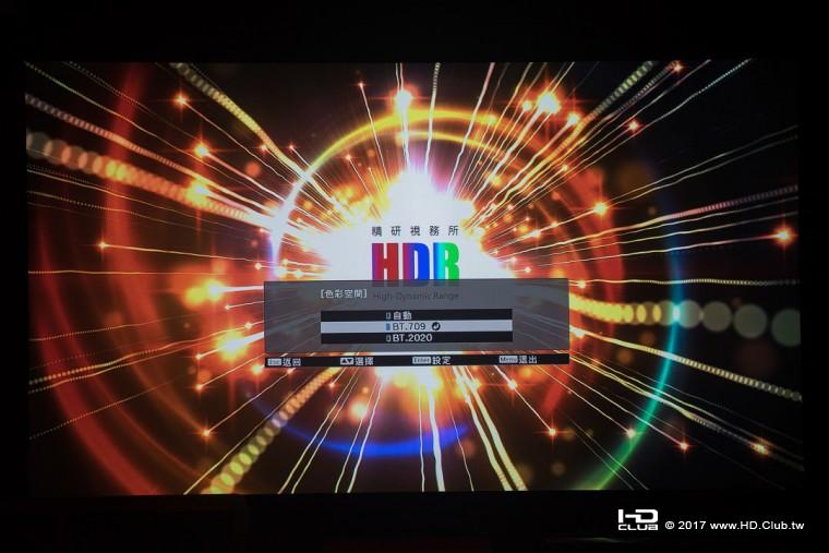

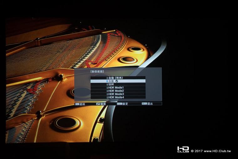

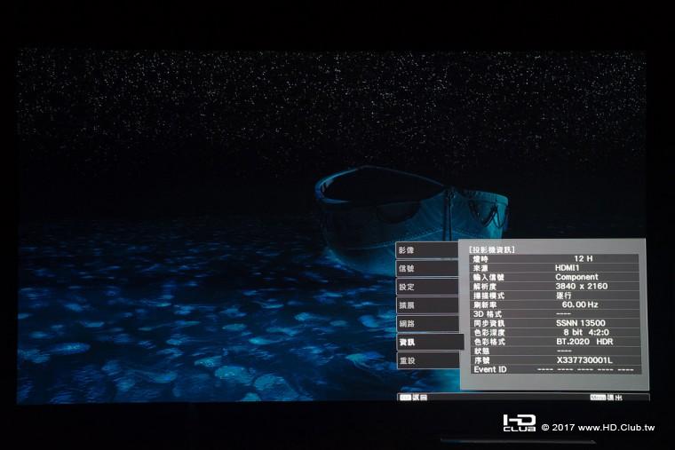

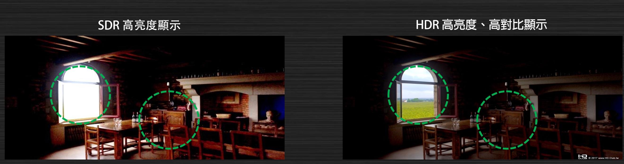

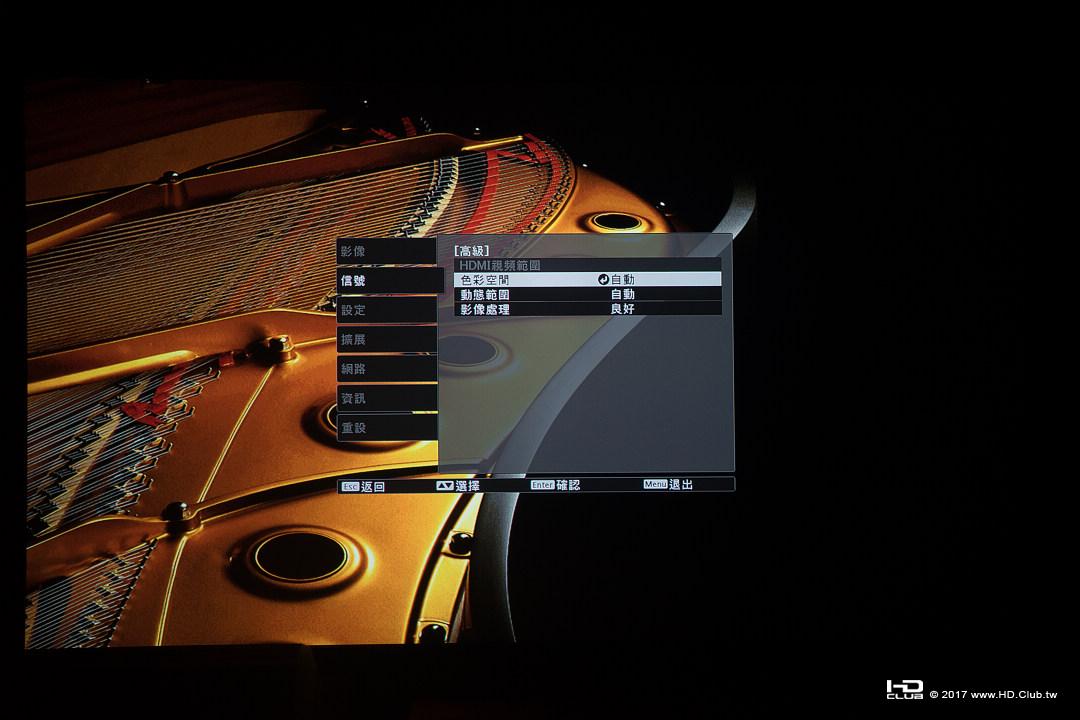

epson的設定選單中,我們可以切換SDR、HDR、自動,我們可以看出切換至SRD及HDR的前後差異,當影片本身有HDR,切自動時。8300會直接對應您給的訊息。切入該檔位。

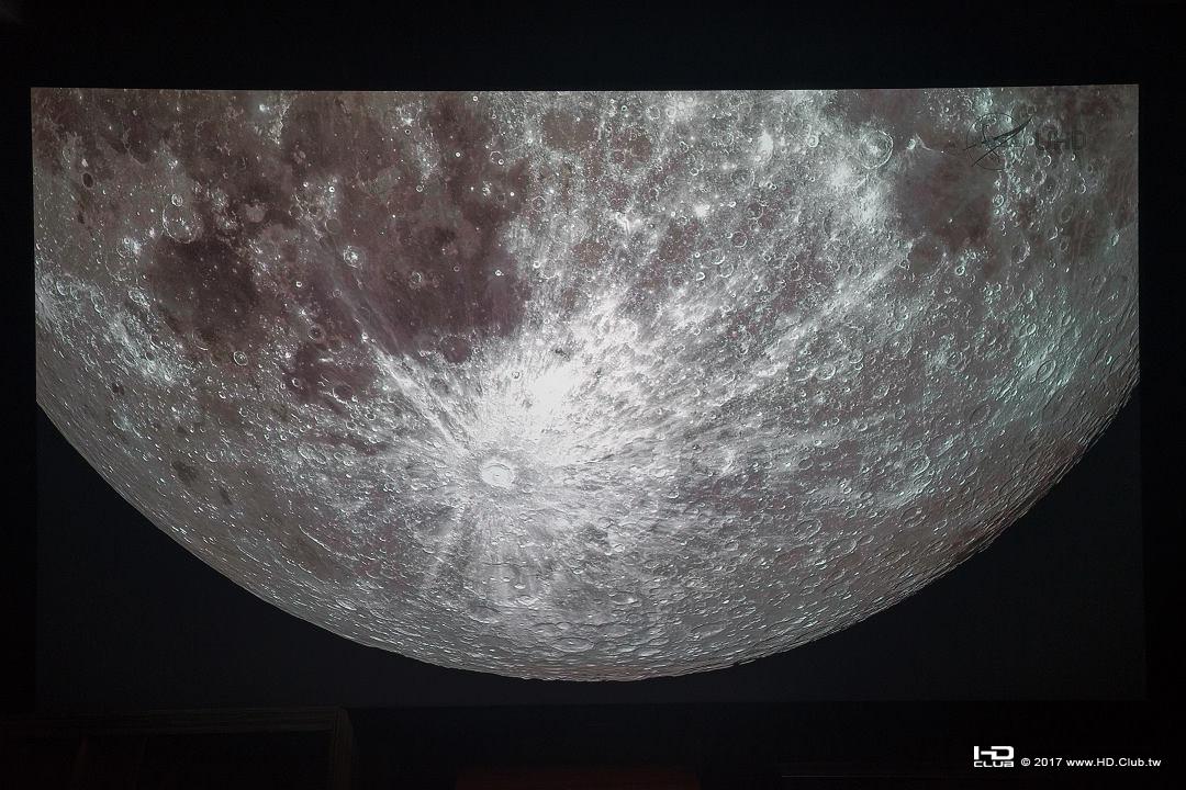

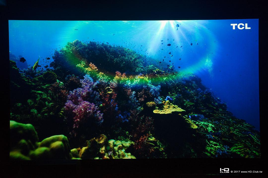

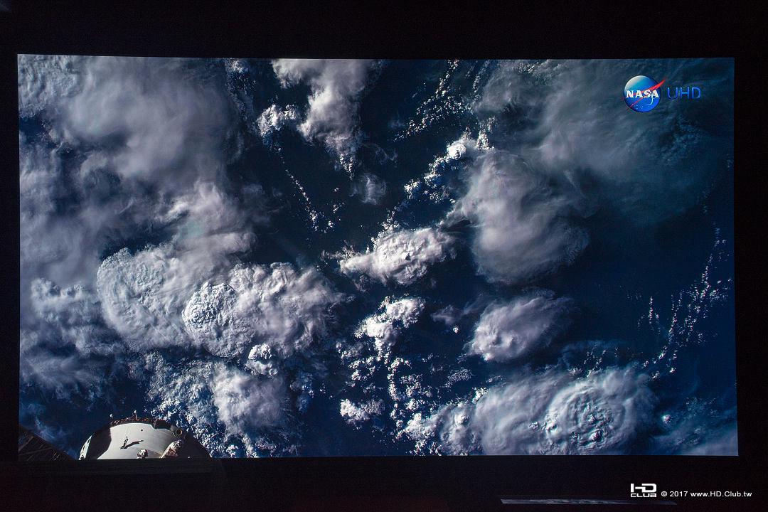

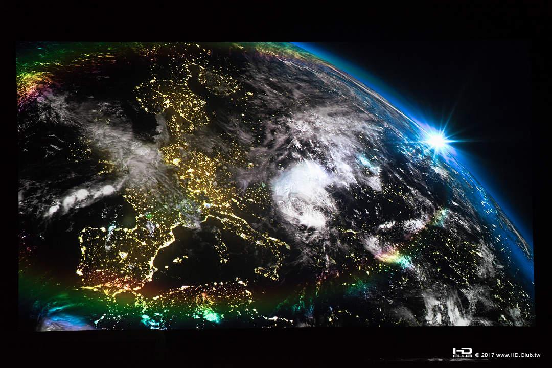

以下幾張為國外的展示品,將月球放大是不是非常的震撼?衛星空照圖中我們幾乎看得非常清楚任何的紋路。

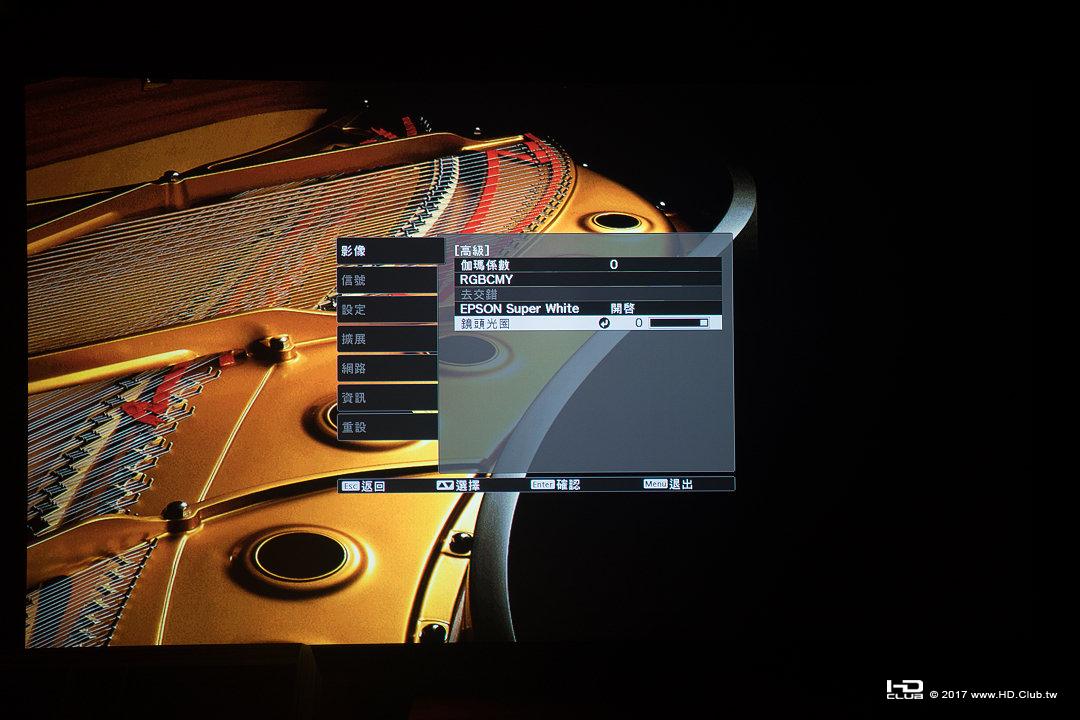

設定選單的豐富性,就算是首資使用投影機的人也可以輕易上手。如果專業級的玩家!在這些豐富的選項中更是如魚得水,要校出標準畫面。只要您對量測儀品夠深析。其實熟能生巧!效正大家都能辨得到。但是小許還是要強調一件事,其實想要得到標準校正的朋友們,在開始校正前要先做一件事情。那就是眼睛一定要對所謂的標準畫面印象深刻,看不少有儀器,會操作的人都自認為有儀器、會出報告!畫面或是音效就天下無敵,其實不然。如果連看都沒看過、聽都沒聽過什麼是優質的,調出來的結果可能與心中想要的落差不小。

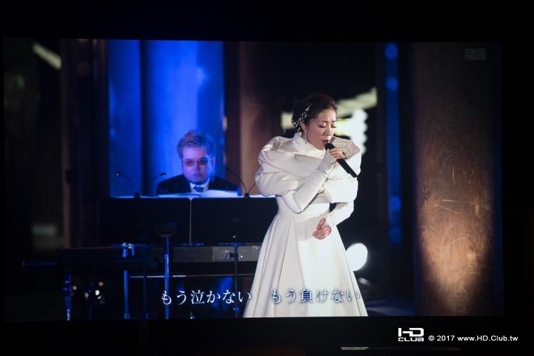

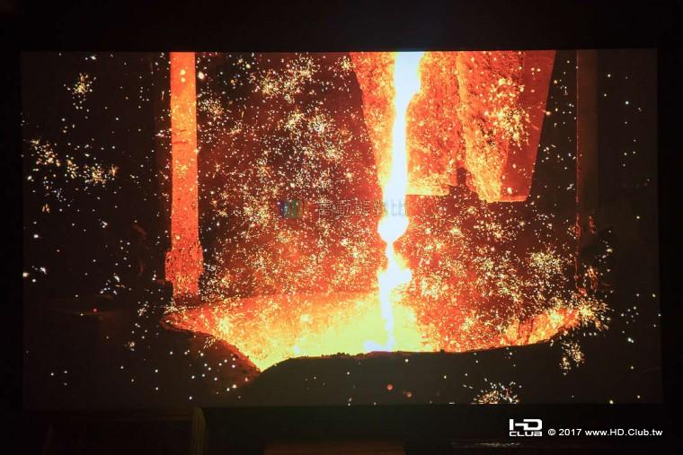

以下也是HDR初期非常精典的DEMO帶。

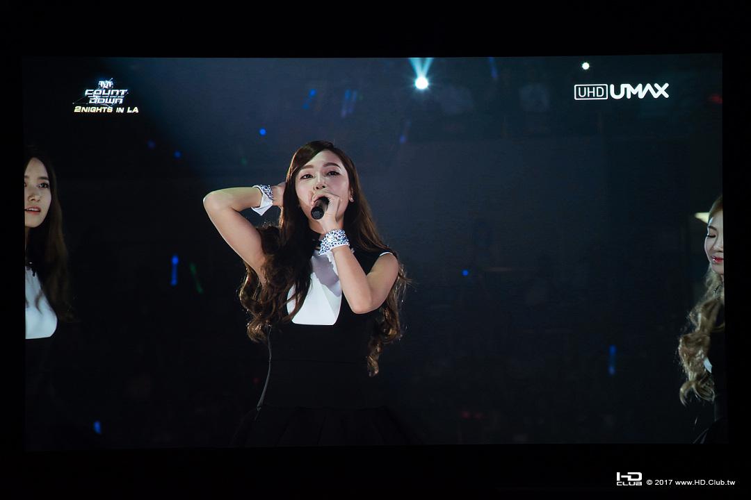

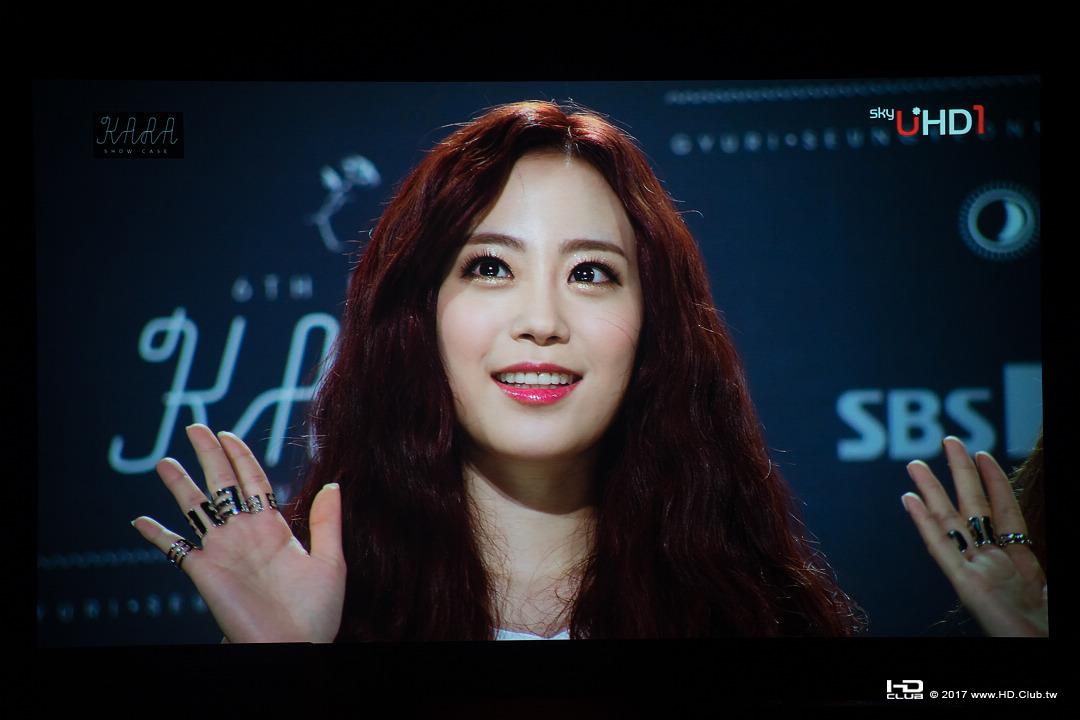

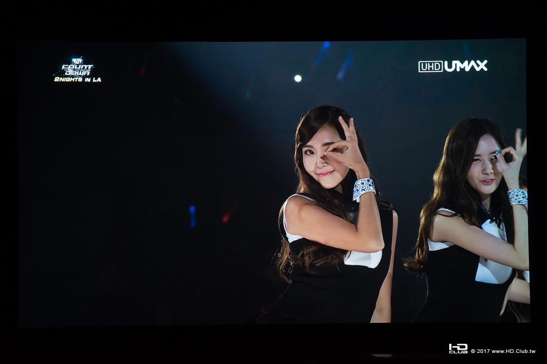

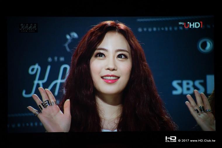

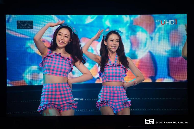

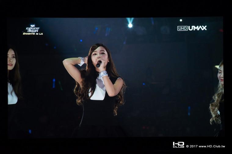

日韓的頻道始終進步太灣非常多步,日本及韓國早就在放送4K的頻段。我們看看國外的電視品質已經進步到什麼樣的竹查度。
而台灣還在480 720的水準。

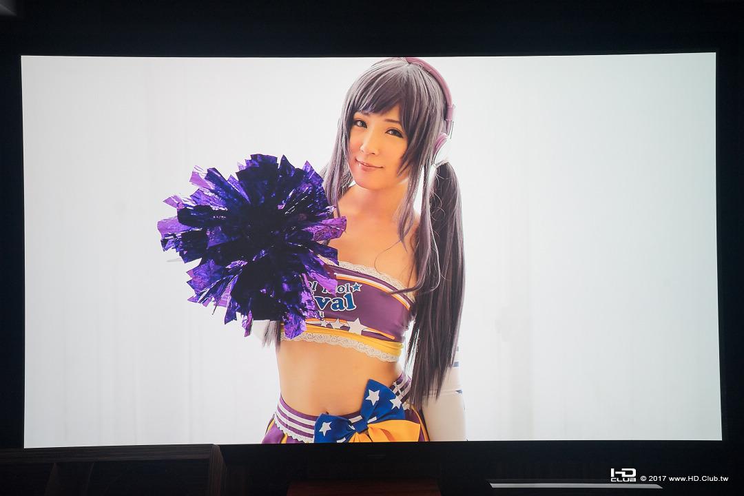

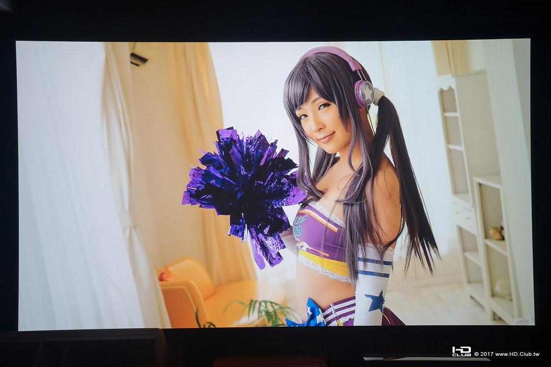

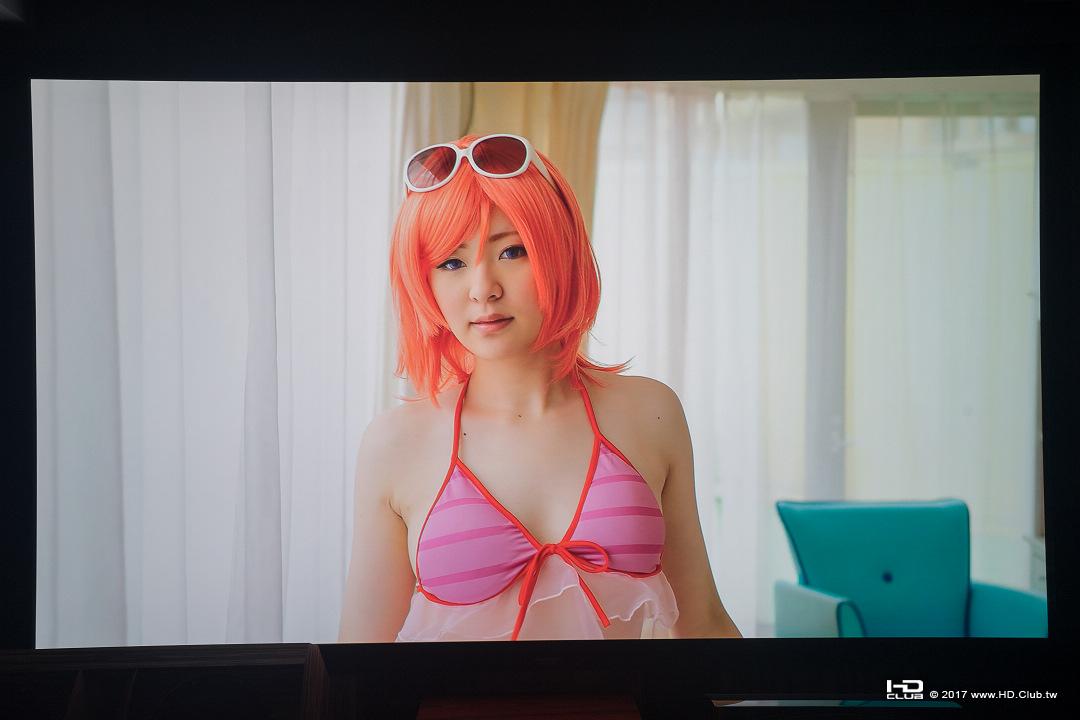

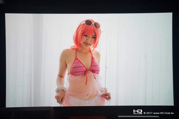

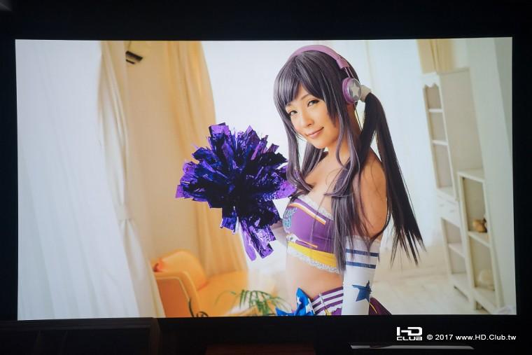

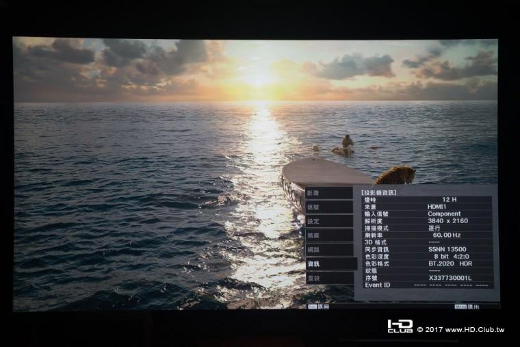

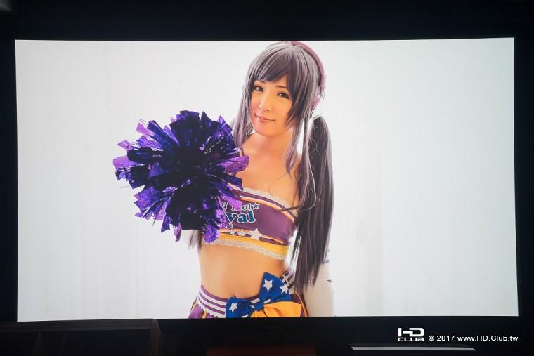

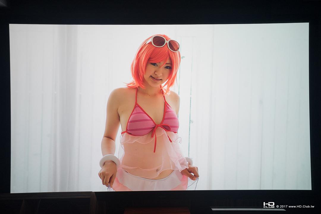

發表於 2017-5-23 01:11:52 | 顯示全部樓層
翻拍的照片比實際觀看的暗很多,因為HDR一啟動,動態範圍早就超過JPG照片能表現的了。

 樓主| 發表於 2017-5-23 10:59:14 | 顯示全部樓層
west 發表於 2017-5-23 01:11
翻拍的照片比實際觀看的暗很多,因為HDR一啟動,動態範圍早就超過JPG照片能表現的了。 ...
老大說的沒錯,要從屏攝上看出HDR的差異實在非常難,所以我們只能儘量以相片+文字讓會員們儘量感同身受,文字真的很難表達現場的感受。如果接下來還有8300的體驗會!有興趣的真的應該都參加!而且這次我們可以再放比利林恩來測試,目前電影中他是唯一4K 60P HDR。順便測試18G的頻寬要在什麼條件下才能完全展現。
