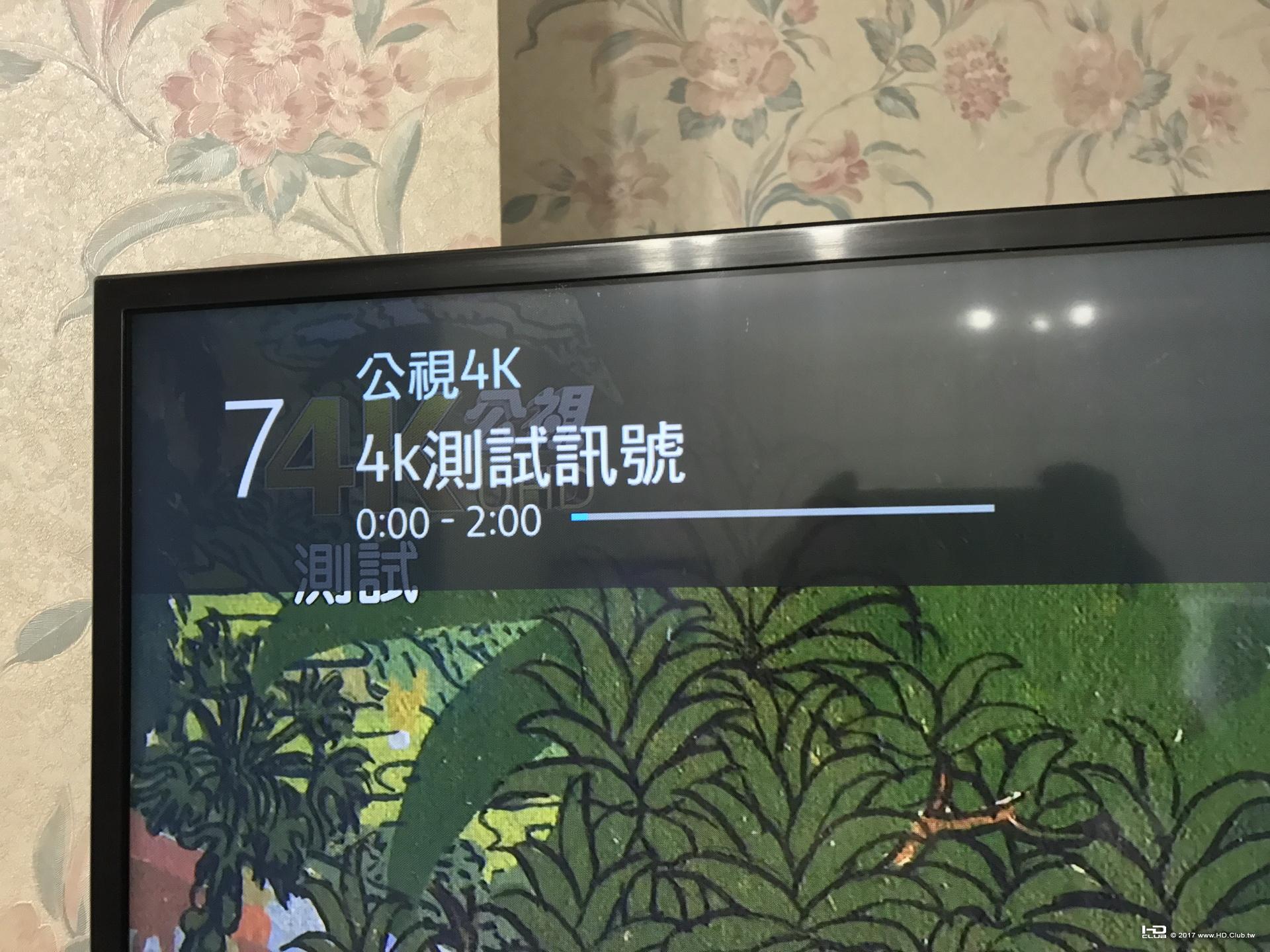

發表於 2017-7-17 22:54:44 | 顯示全部樓層
第一階段時間要來了,不知道這個是否收得到訊號!?
發表於 2017-7-18 01:07:21 | 顯示全部樓層
培根 發表於 2017-7-17 22:54
來了!

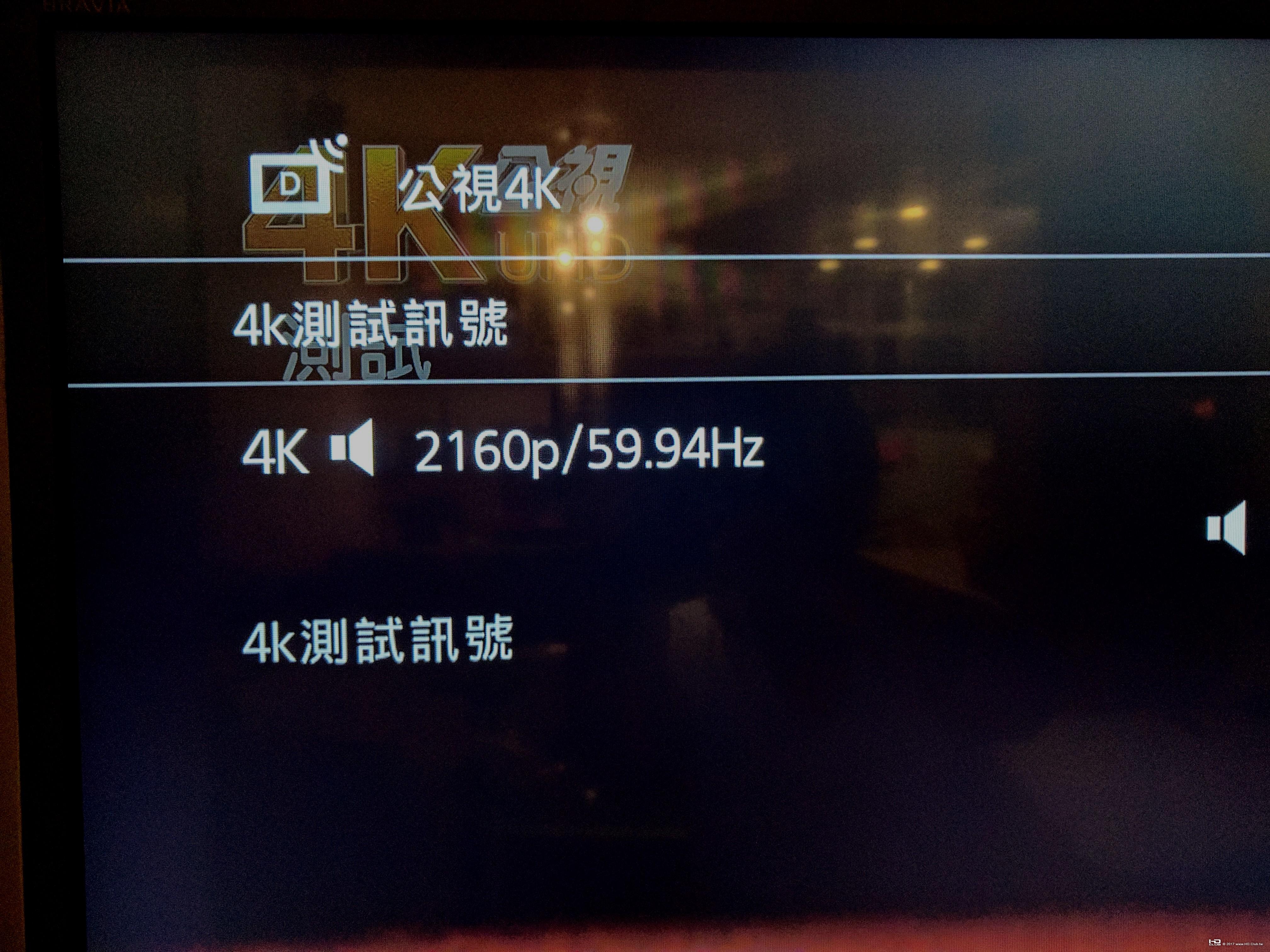

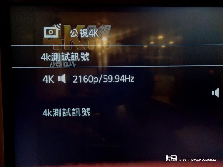

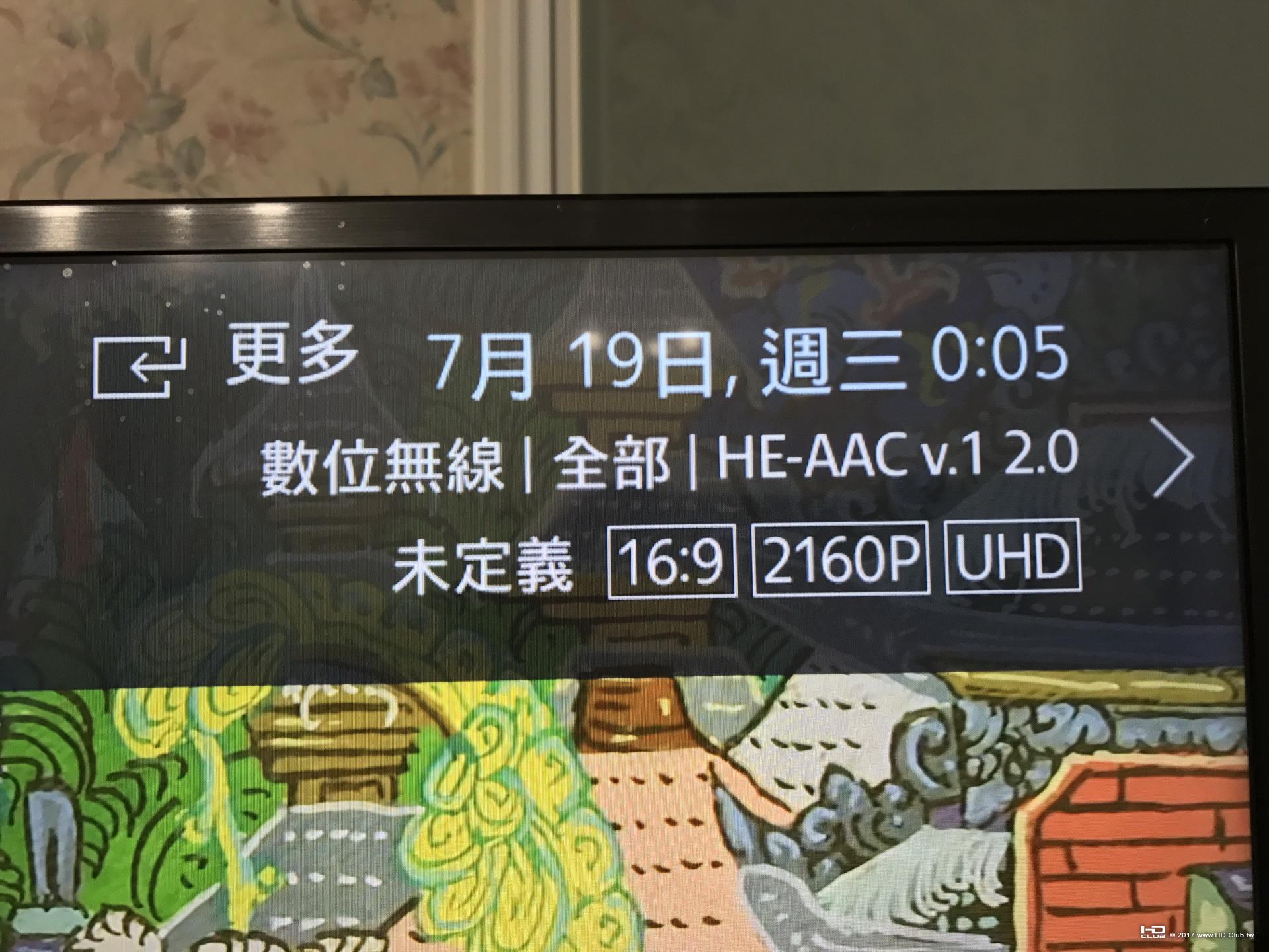

拿到一個ts,貼個信息
General
Format                         : MPEG-TS
File size                      : 97.0 MiB
Duration                       : 59 s 766 ms
Overall bit rate mode          : Variable
Overall bit rate               : 13.6 Mb/s
Video
Menu ID                        : 203 (0xCB)
Format                         : HEVC
Format/Info                    : High Efficiency Video Coding
Codec ID                       : 36
Audio #1
Format                         : AAC
Format/Info                    : Advanced Audio Codec
Format profile                 : HE-AAC / LC
Muxing mode                    : LATM
Codec ID                       : 17
Duration                       : 59 s 648 ms
Bit rate mode                  : Variable
Channel(s)                     : 2 channels
Channel positions              : Front: L R
Sampling rate                  : 48.0 kHz / 24.0 kHz
Frame rate                     : 23.438 FPS (1024 spf)
Compression mode               : Lossy
Audio #2
Format                         : AAC
Muxing mode                    : LATM
Codec ID                       : 17
Menu
List                           : 2031 (0x7EF) (HEVC) / 2032 (0x7F0) (AAC) / 2033 (0x7F1) (AAC)
Service name                   : Ql墫
Service type                   : digital television
發表於 2017-7-19 00:39:01 | 顯示全部樓層

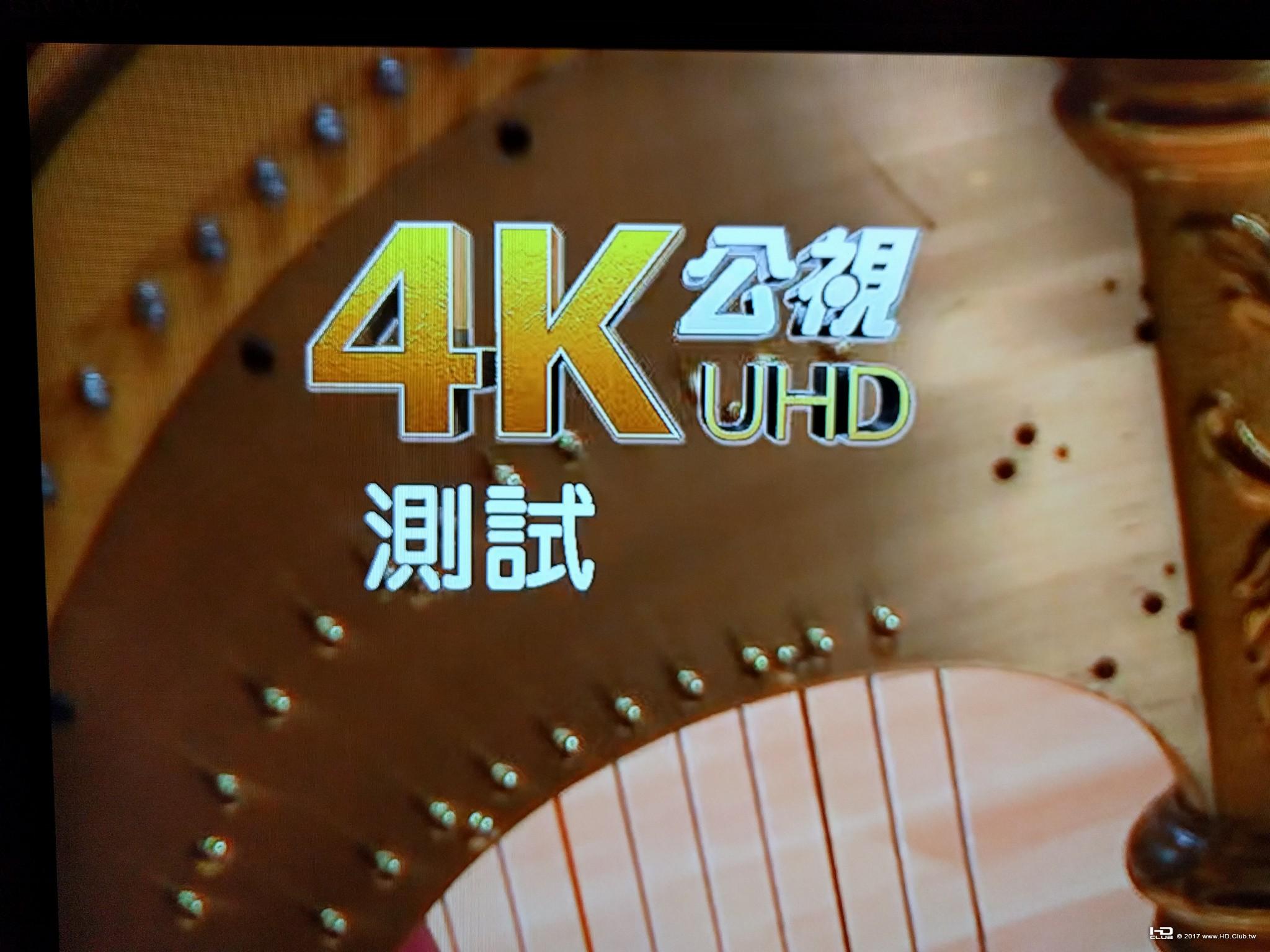

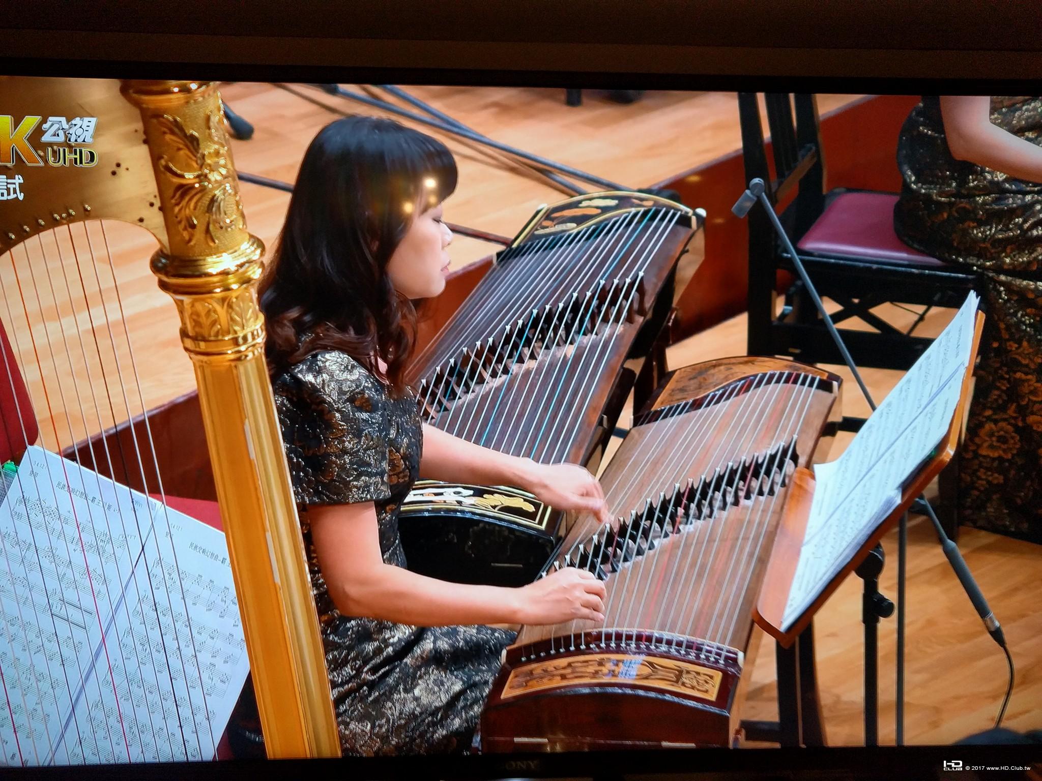

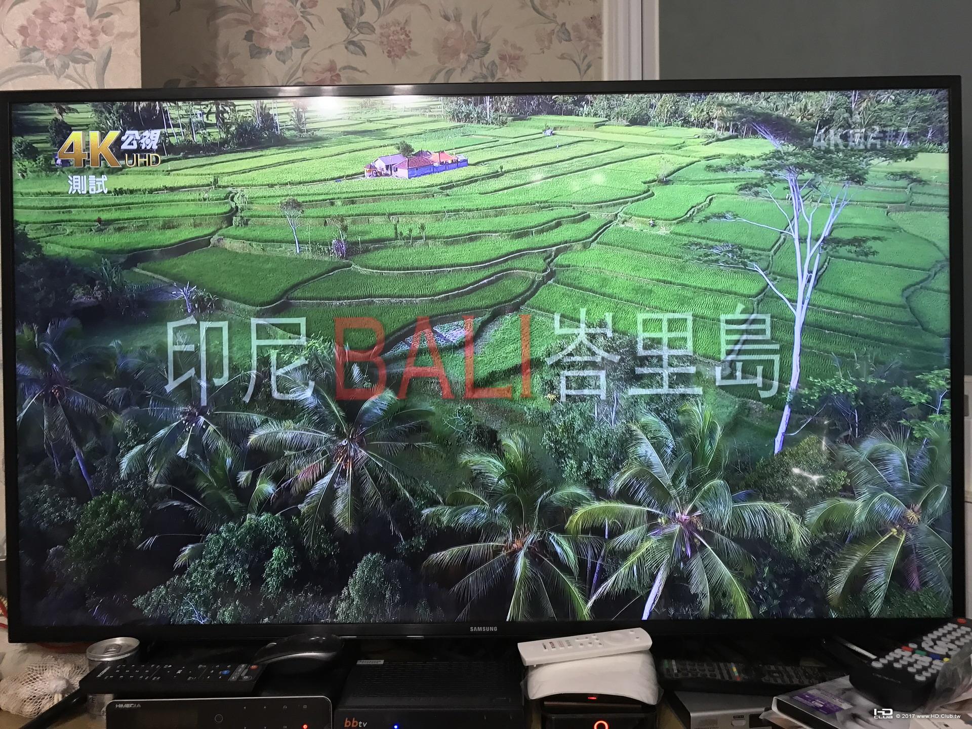

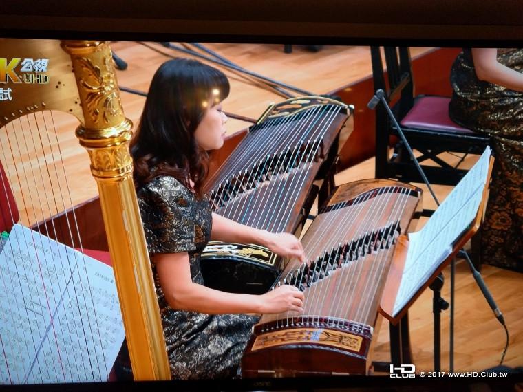

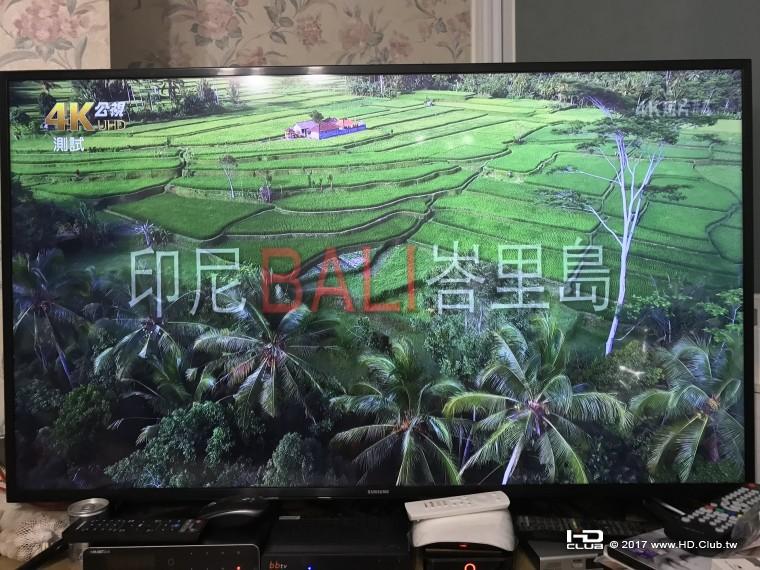

家裡電視 SAMSUNG UA48JU6000WXZW
也可以正常播放公視 4K UHD測試訊號
