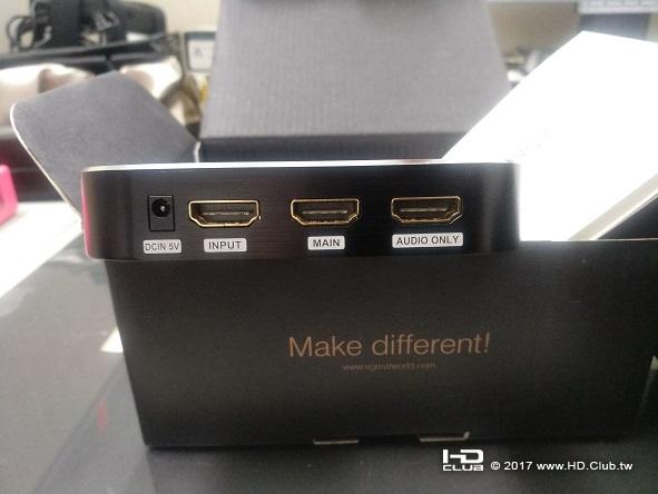

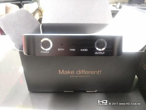

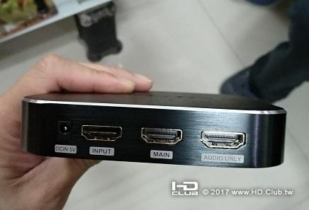

 樓主| 發表於 2017-12-4 08:07:52 | 顯示全部樓層
本文章最後由 KICHIGAI 於 2017-12-8 20:13 編輯

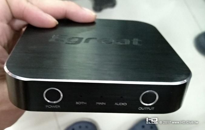

先前說過分離HDMI影音的東西總算拜託DERMAN數位工房雄哥借到
就是這個Egreat H10 HDMI2.0A影音分離器
外箱上有介紹配置規格和機能
打開後可看到本體十分小巧
箱內容物一覽,HDMI線和A11的相同,比A5/A10所附的高檔
H10功能很簡單,分離HDMI訊號的影音為HDMI雙出,影像輸出是HDMI2.0A聲音是HDMI1.4A
正面左右是電源與模式切換鈕,本體金屬材質質感很不錯
按鈕並不是突出的設計,初次使用時有點微妙,回饋力道適中
白色燈號亮度適中不會過亮或看不清,三種模式:BOTH兩口有聲/MAIN只有主口有聲/AUDIO只有音源口有聲
HDMI2.0A輸入,2.0A輸出主口,1.4A聲音輸出口
不只是能搭配A5/A10,H10是任何訊源端都可以搭配使用的HDMI影音分離法寶
H10內部所用的HDMI晶片和A11處理HDMI分離的晶片是同一組方案,
幾年前的擴大機沒有對應HDMI2.0的輸入,為了沒對應4K而賣掉又太可惜,這時候H10就是個不錯的解決方案,
訊源端輸出到H10上後影像端輸出給4K電視,聲音輸出到沒對應4K的擴大上,完美!
而HDMI影音分離後訊號更純淨,對影音皆有助益,可說是無HDMI雙出機種的究級升級秘密武器

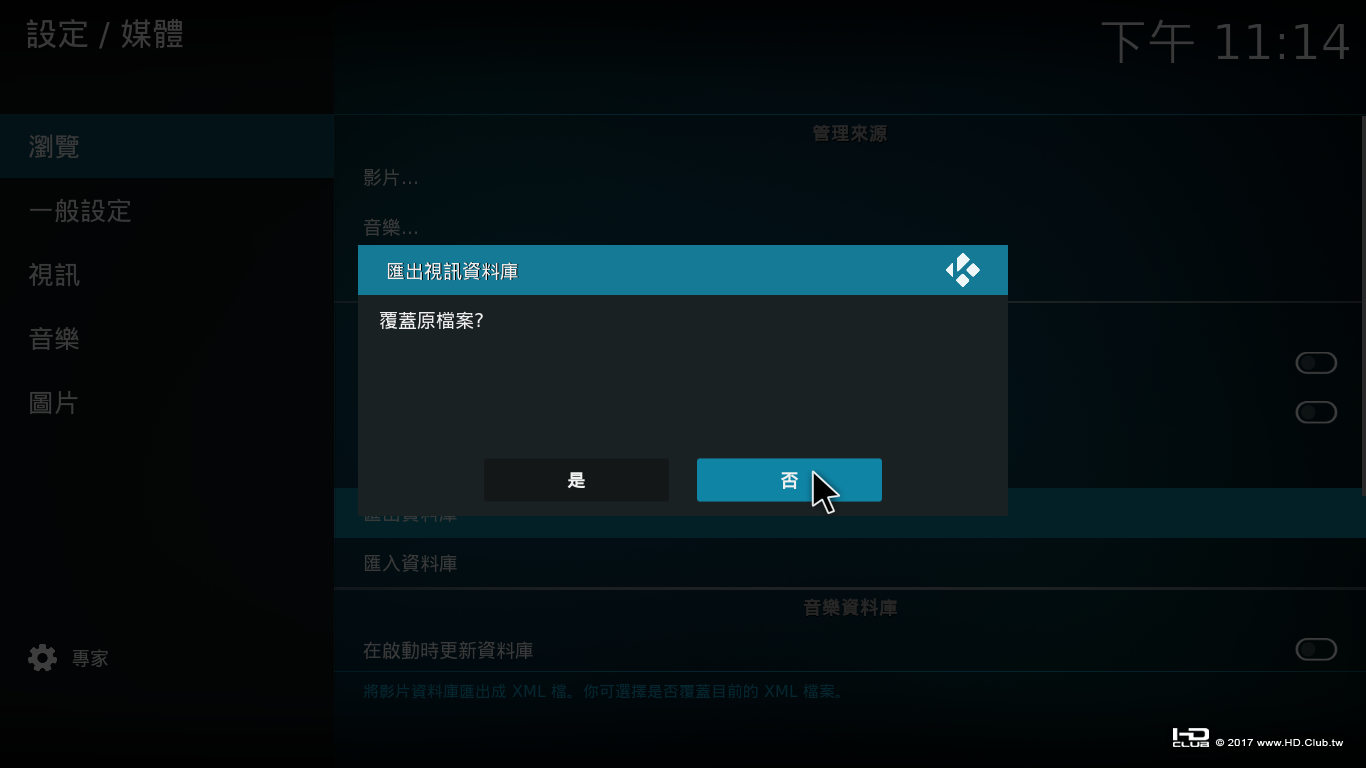

本文章最後由 ot500 於 2017-12-5 23:43 編輯
重覆, 自刪!

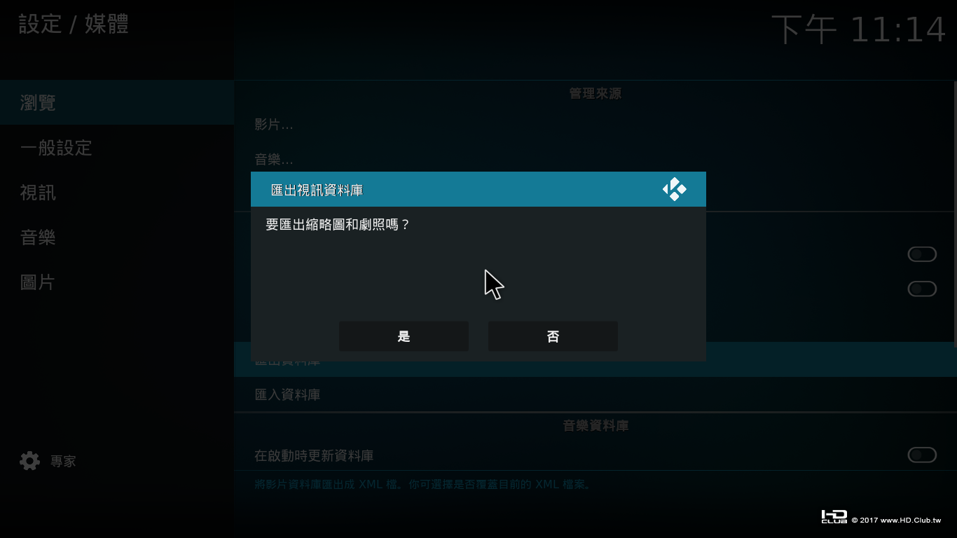

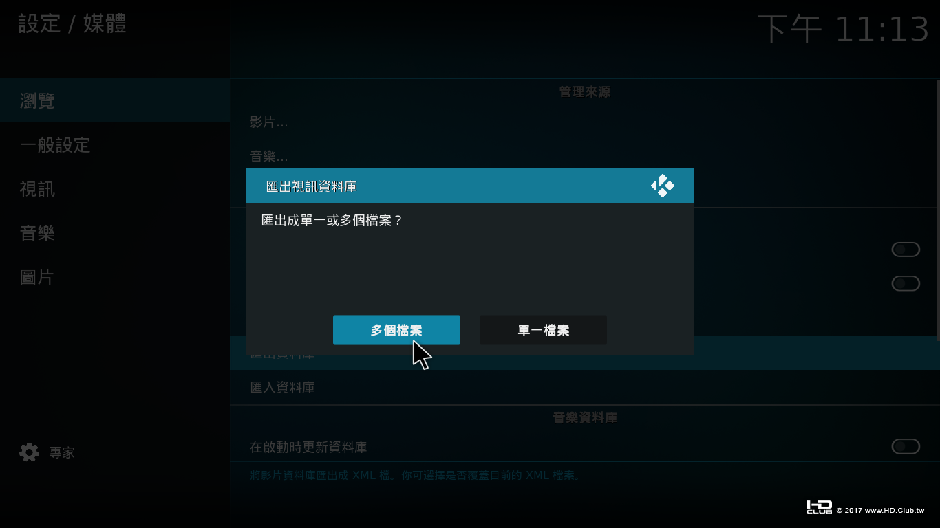

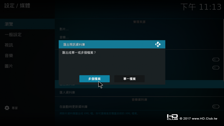

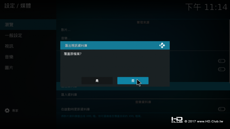

發表於 2017-12-6 00:35:27 | 顯示全部樓層
本文章最後由 popcornmovie 於 2017-12-6 22:43 編輯
ot500 發表於 2017-12-5 23:00
弟再來研究看看, 感謝popcornmovie兄的告知,
不過搜尋了一下還不是很了解, 還是有連結可以參考嗎?? ...

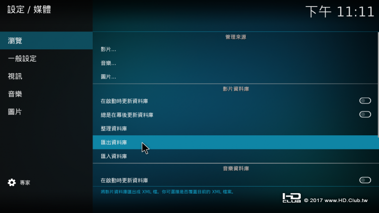

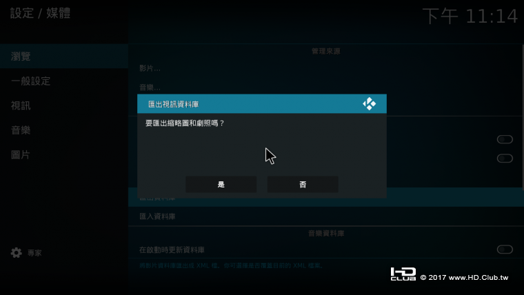

建議先在電腦上操作
每次新增影片,重複操作
①匯出資料庫
②匯出成單一或多個檔案
    單一 : 所有影片
    多個 : 每部影片
    建議選擇多個,每部影片匯出一個影片資訊
    若是選擇單一,隨著資料庫增加,不易自行修改
③縮略圖跟劇照
    縮落圖 : 海報
④當選擇單一資料庫,且新增影片,才選擇覆蓋
執行上述步驟後
若在②步驟選擇匯出多個
除了影片檔
每部影片會產生3個檔案
檔名.nfo (影片資訊)
很多播放機都吃上述檔名與格式
BDMV原盤要注意
3個檔案是
index.nfo (影片資訊)
index.nfo位置在BDMV資料夾內
影片資料夾 → BDMV → index.nfo
可將其移至上一層資料夾,一樣可以讀取
影片資料夾 → index.nfo → BDMV
檔名.nfo可以手動修改 (PC可用記事本)
檔名-poster跟檔名-fanrt也可以自行選擇或替換

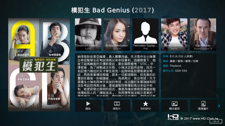

當Kodii掃描電影資料庫
若發現已有檔名-poster跟檔名-fanart
便不會再抓取這2項資料
自行選擇的海報與劇照,解析度儘量統一
這樣海報模式顯示時才會整齊

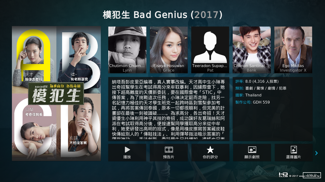

以模犯生這部影片為例
自行選擇海報與劇照
依命名原則
海報
Bad Genius 2017-poster
劇照
Bad Genius 2017-fanart
Kodi掃描資料庫後
電影資訊抓取開眼網站
海報與劇照會套用自行新增的圖片
上述步驟看似繁瑣
其實操作幾次熟練後,一分鐘內搞定
而且資料庫建立後
除非自行刪除檔案
往後可以套用在許多播放機
