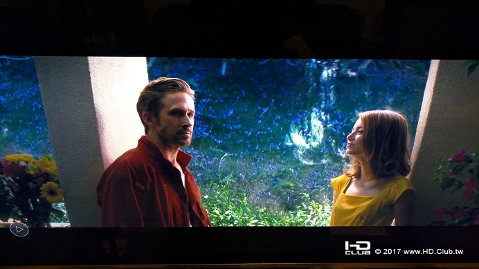

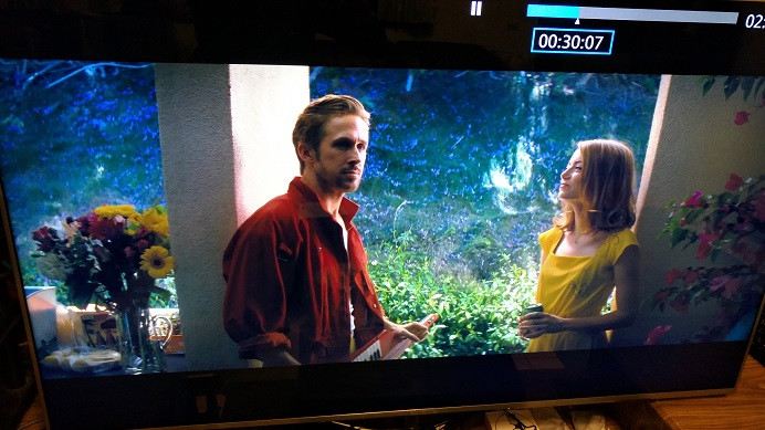

發表於 2017-12-28 22:15:18 | 顯示全部樓層
今天剛收到A5,一開機就更新韌體,
播放1080P 重編碼的MKV檔或原盤以及4K藍光原盤檔案均無問題
然而在播放4K重編碼的影片卻有顯示不正常的問題
拍攝電視畫面於下:
A5播放畫面
A5播放畫面
上圖是A5播放La.La.Land.2016.BluRay.2160p.x265.10bit.HDR.2Audio.mUHD-FRDS.mkv的畫面,
影片下方會被切掉一部分,整個畫面偏移到電視下方,上方的黑畫面比下方寬很多
電視內建播放畫面
電視內建播放畫面
上圖是電視內建播放器播放同一個檔案的畫面,可以正常顯示,畫面也正確顯示在螢幕正中央
小弟另外測試過十幾個4K重新編碼的檔案,約90%的檔案在A5都會有影片下方被切掉無法顯示的問題,
而這些影片用電視內建播放器則正常,請問有網兄知道此問題該如何解決嗎?

謝謝popcornmovie的分享,我進選單把wifi關閉後,果然播放影片會頓的問題就改善了,希望下個韌體能把這個bug修復,A5最嚴重的問題還是hdr非16:9重編碼影片播放無法正常顯示的問題,買這台主要就是為了播放4k hdr影片,想不到會有這麼嚴重的bug......
