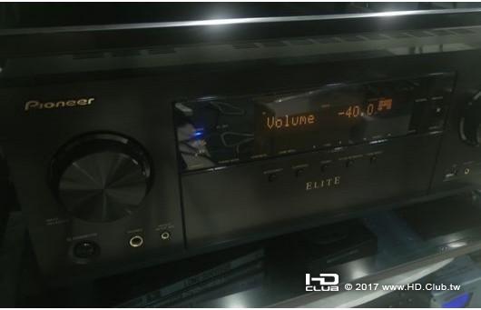

Pioneer 7.1擴大機 處理atmos和DTS-X等多聲道HD音效解碼

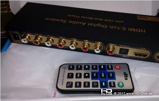

HDMI雙D解碼器 測試dts/AC3轉輸出5.1喇叭用 Screenshot_1.jpg

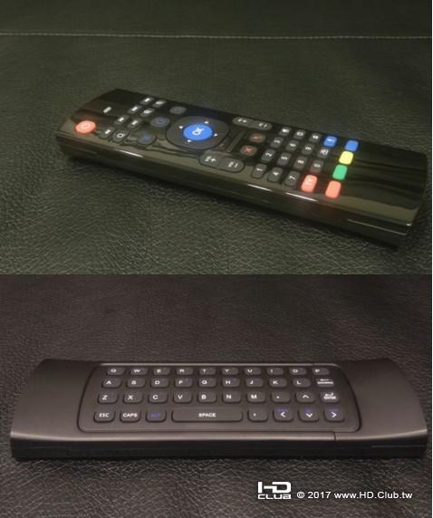

USB無線多媒體飛鼠鍵盤,替代滑鼠與鍵盤操作

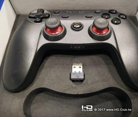

USB無線遊戲控制器,操作遊戲與模擬滑鼠

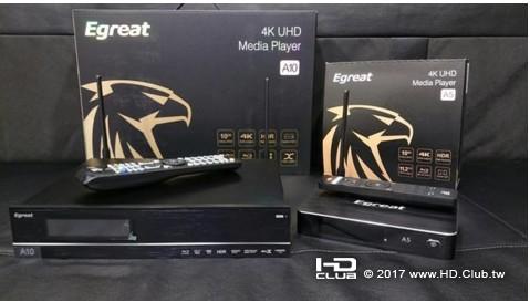

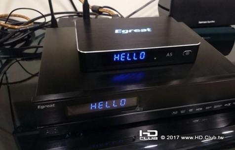

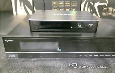

Egreat A10 & A5 合影

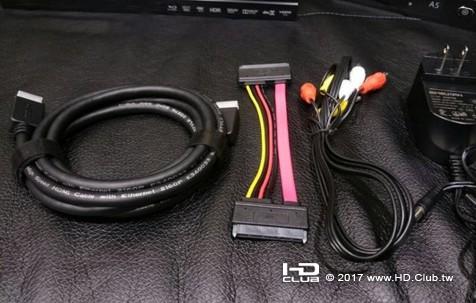

A5&A10箱內的配件 HDMI線 SATA線 AV線 電源(A10是8字頭電源線)

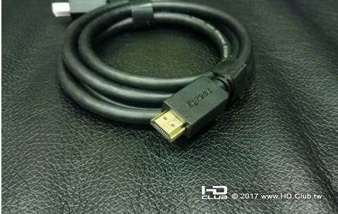

蠻粗的HDMI線2.0規格
接口鍍金

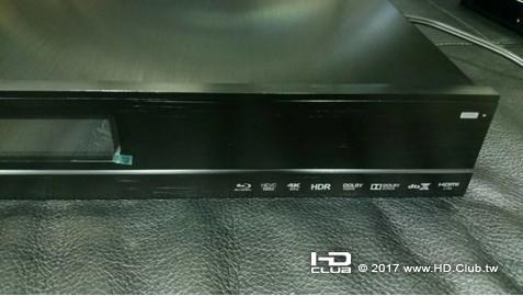

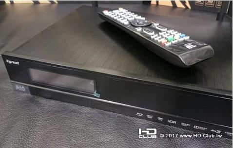

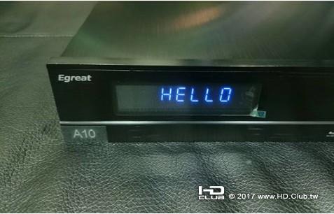

上位款的A10整體設計簡潔,機身前面板無按鍵,全金屬材質機殼
顯示幕很大資訊判讀容易,由於是LED點陣構成字體也比一般要漂亮
面板右下有標示主要機能

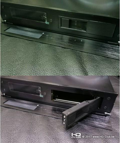

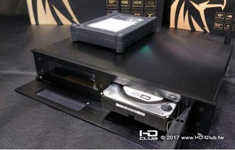

前面板打開後可以看到右側是標準5.25的硬碟抽取盒

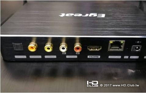

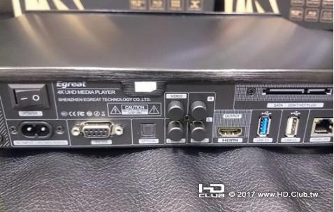

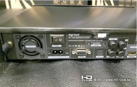

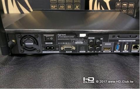

機背端口一覽,wifi雙天線可拆換(雙頻分離式天線?),RCA端子上原廠有付防塵蓋
左起靜音散熱風扇,電源開關/接口 RS232 光纖 AV 同軸 HDMI,電源插口位置沒靠邊是有點怪
SATA接口,USB兩組一組3.0一組2.0,1000m RJ45網口

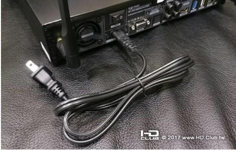

隨機的8字頭電源線,線徑稍細不是三孔規格有點可惜,8字頭線要找到替換電源線選擇較少

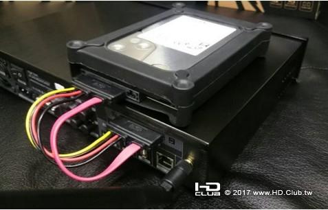

SATA搭配付屬的母頭接線可接硬碟
前倉跟後背接口加起來可掛上兩顆硬碟

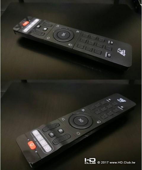

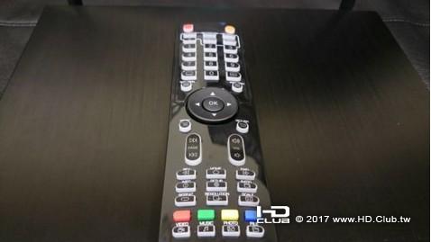

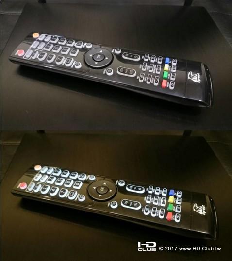

A10使用的遙控器外觀和sigma機種的很接近,按下後會有背光
播放控制功能集中在下半部,一般較常見的像PLAY/暫停 沒看到,和ok鍵融合
電源下方是學習鍵,數字0的左右是字幕與聲音切換鍵

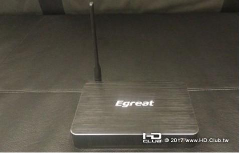

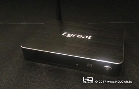

入門款A5,機殼採髮絲紋面全金屬材質,開機時中間商標會亮起
邊緣有做雷射切割,正面有一電源鍵﹝此鍵按下是即開即關設計,播放中關機對硬碟有危險,慎用﹞

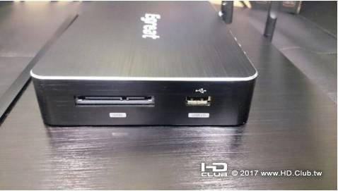

右側一組SATA輸入可用來接桌上型硬碟, USB2.0*1

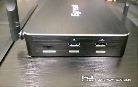

左側有擴充SD卡嘈 / USB3.0*1 / ISB2.0*1

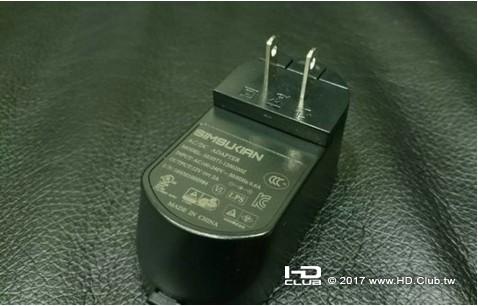

12V2A電源

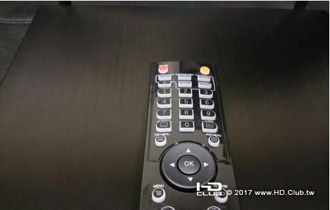

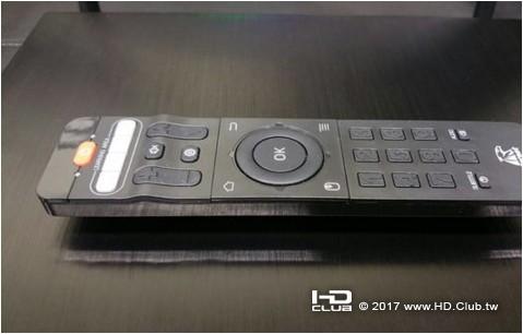

遙控與A10相比較遜色,播放控制鍵不多
有不少機器使用同型遙控器,要注意是不是會互相干擾

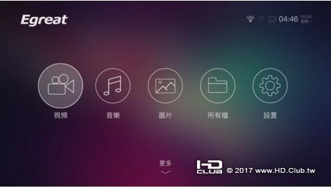

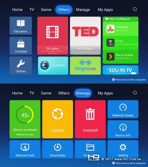

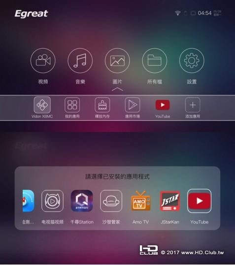

使用者主介面

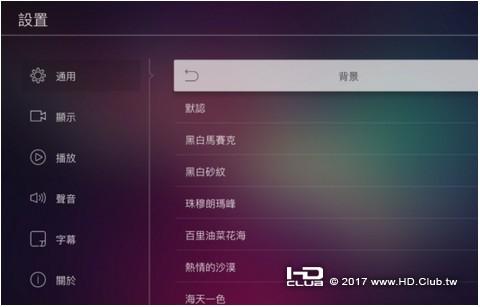

主選單按下可進入程式快速啟動列,可自行增加刪減

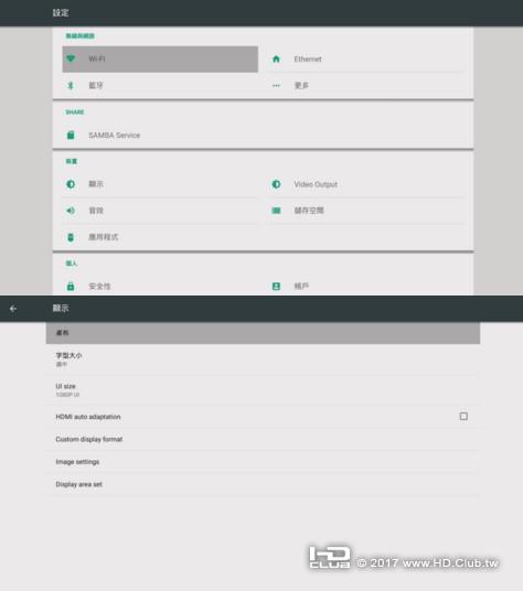

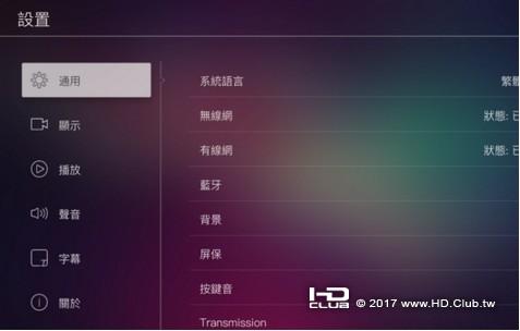

設定選單
可更換預設背景

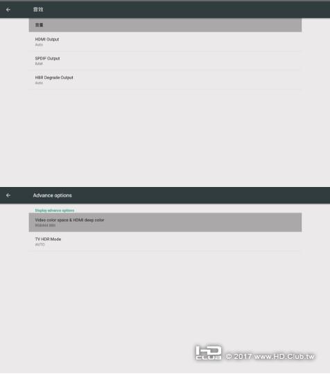

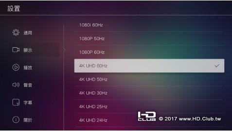

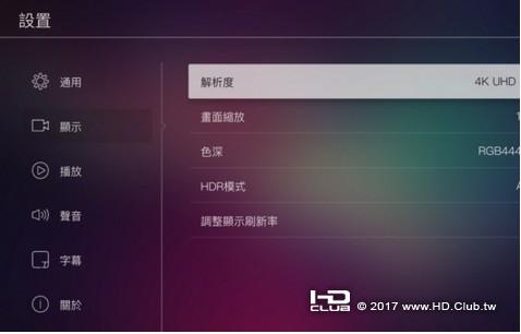

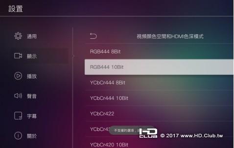

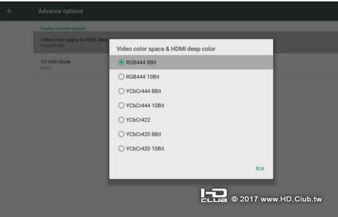

影像輸出設定
最高4K UHD 60Hz輸出解析度
目前UHD解析度下,有顏色空間輸出不可選10bit的BUG

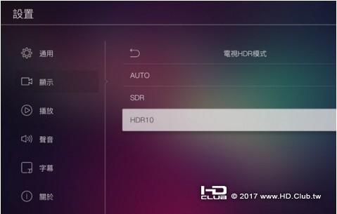

HDR輸出設定

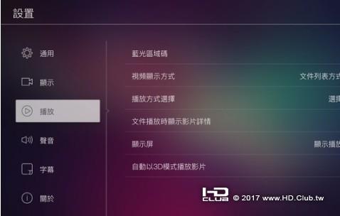

播放設定選單,要調整藍光區碼的話在這
檔案瀏覽可切換為海報牆方式

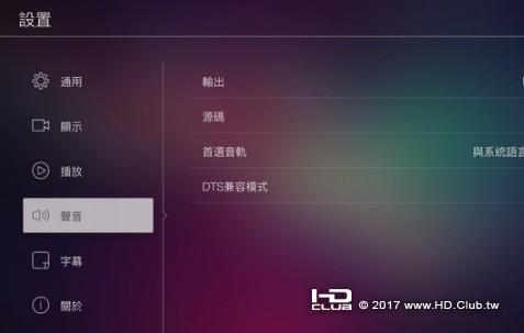

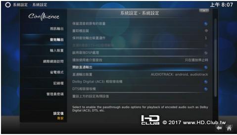

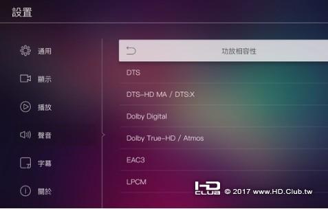

聲音設定選單,有接AMP的話需調整為源碼輸出,atmos和dtsX皆可直通輸出
可設定AMP對應的解碼

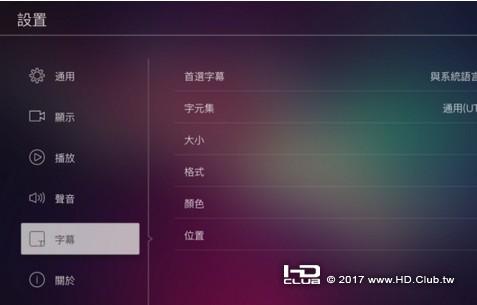

字幕預設選單,播放時預設的字幕狀態設定

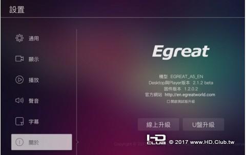

2017年5月更新最新韌體後本文內容重新編排

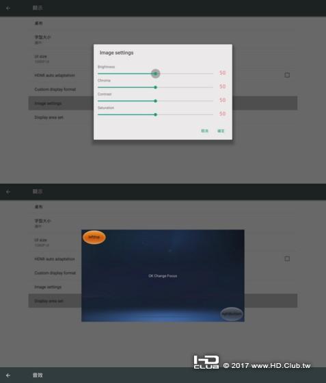

更多設定可進入熟悉的android設定介面
部份外層未開放的設定項對比和亮度這邊可設定

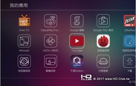

由快速啟動內的[我的應用]進入,可看到已經安裝的所有程式

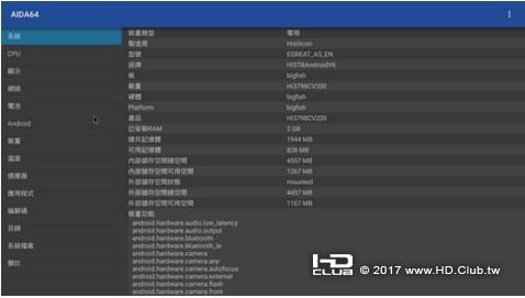

A5配置2GB ram+8GB rom,A10是2GB ram+16GB rom

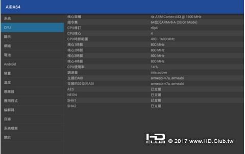

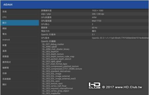

海思hi3798cv200 CPU基本參數
GPU:Mali-T720

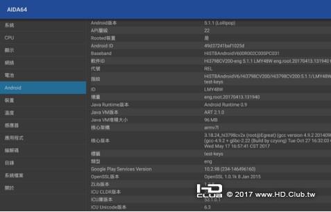

系統基礎Android5.1.1
A5&A10硬體上除接口設計不同,A10wifi配置是2.4/5ghz雙頻,A5是2.4ghz單頻

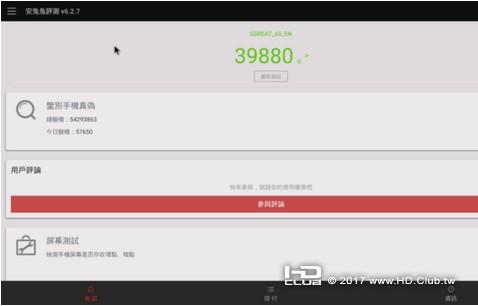

安兔兔跑分約在四萬左右

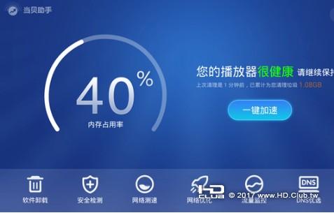

內建記憶體清理程式

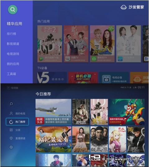

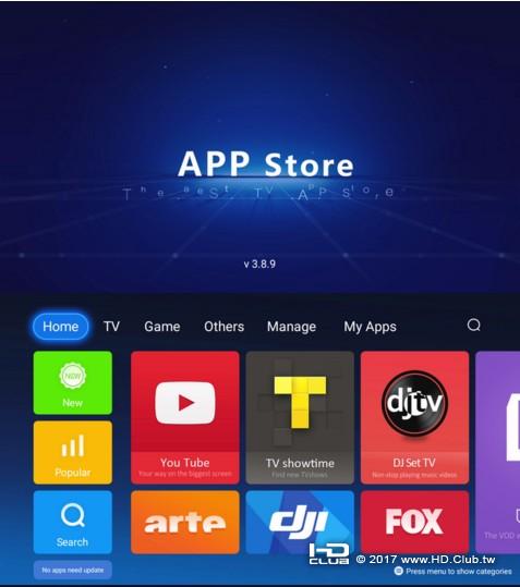

內建的商城程式

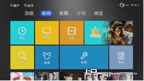

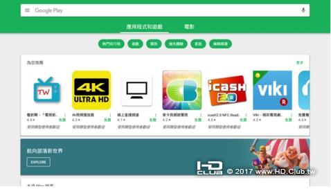

Google Play海外版韌體已經是標配不需另外安裝

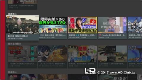

Youtube TV版本也能正確執行
安卓開放平台,可自行安裝各種商城或影視程式

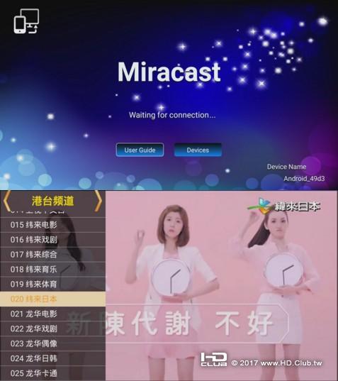

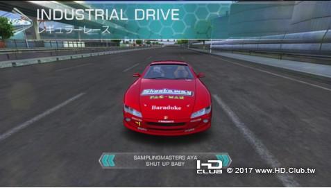

一般安卓機能做的像看直播或手機鏡射還是玩遊戲沒有一樣難的倒A5&A10

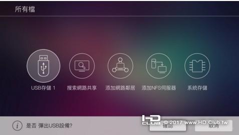

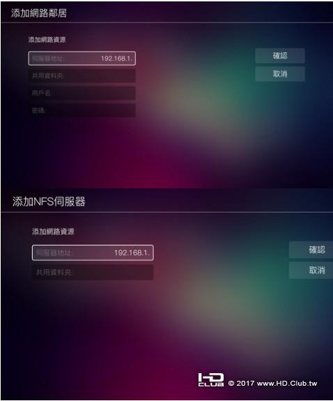

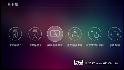

自帶播放器的部份就是A5&A10的重點機能,對應多種儲存來源
可選擇讀取區網內nas或分享的PC
如果要退出USB只要在該設備上按【上】就可以

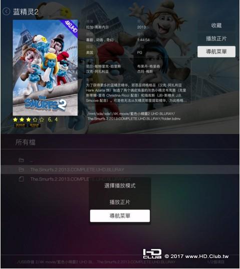

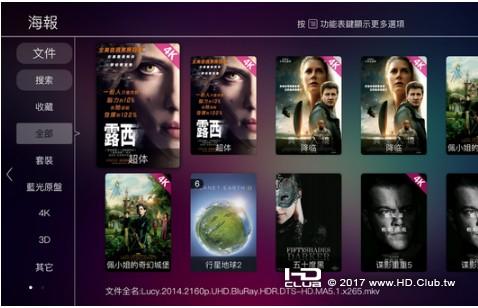

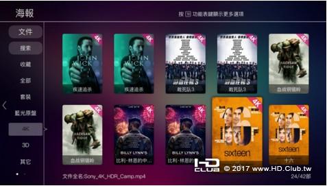

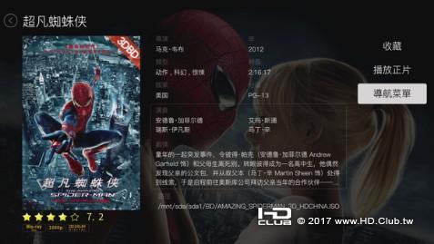

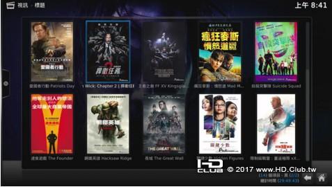

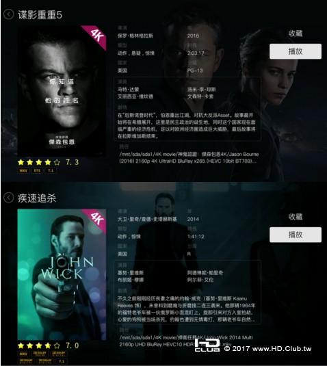

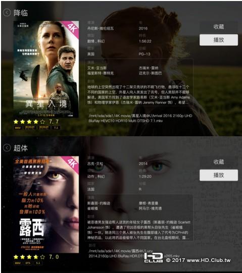

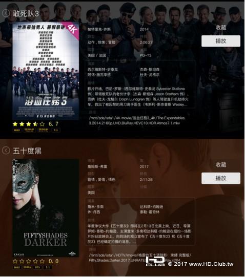

VidOn開發的海報牆模式,會自動匹配檔案找到相關海報,不知道為什麼一個檔會搜出兩張
影片的詳情畫面

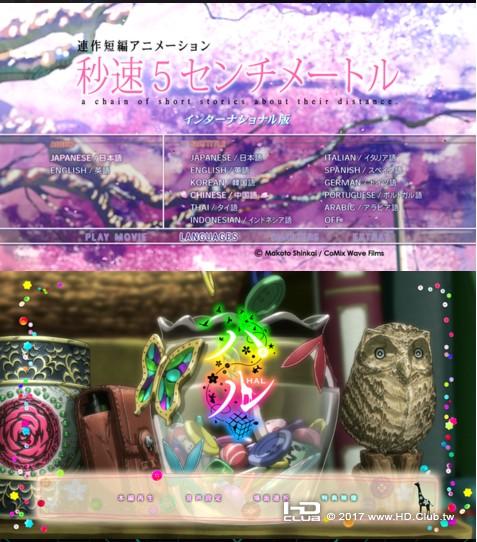

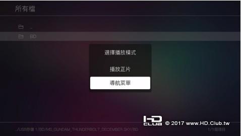

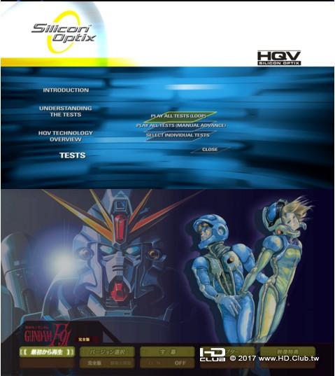

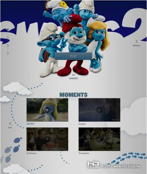

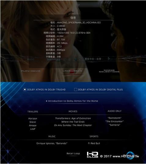

影片檔或原盤檔都可做匹配,藍光原盤檔播放可選正片或原選單導航
用文件瀏覽的方式也是一樣可開啟藍光選單式播放

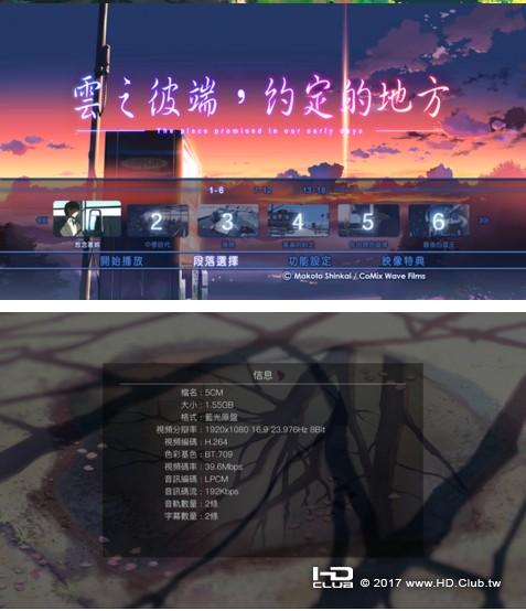

A5&A10主打藍光原盤選單導航播放,檔案開啟率高,鮮少發生選單不能操作情形
實際播放畫面也有水準以上表現

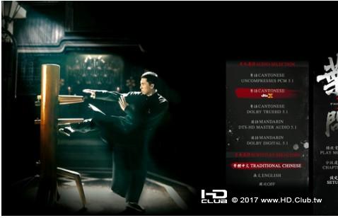

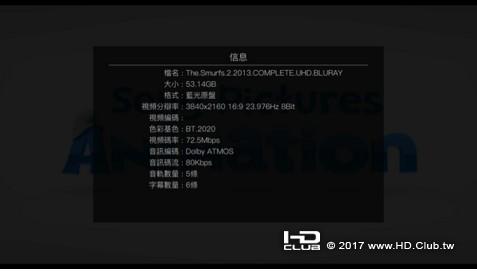

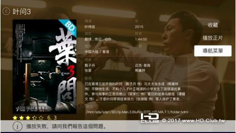

自帶播放器與影庫發現較怪異的毛病如:葉問3原盤第二條音軌源碼可出dtsX,設定機內解碼就變成無聲
海報影庫部份搜錯東西之類情形有,可說是難免

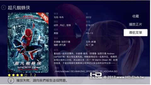

搜出後連結不上播放不了也有(文件模式下不會有此問題)

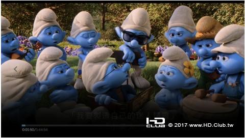

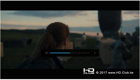

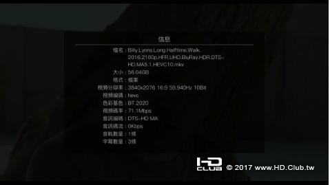

新世代盒子必備的播放能力之一就是4KUHD HEVC HDR 60格影片播放能力
60格的畫面可明顯看出和一般24格電影畫面的差別

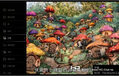

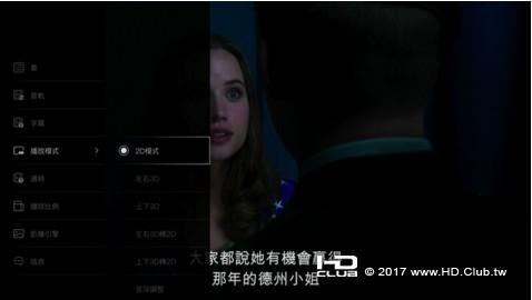

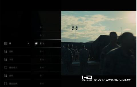

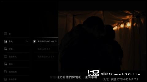

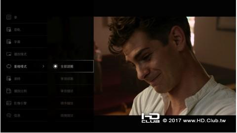

按下menu可叫出播放控制選單,影片對應章節選取
音軌與字幕的切換選取

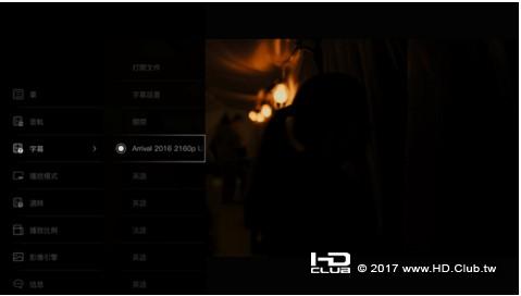

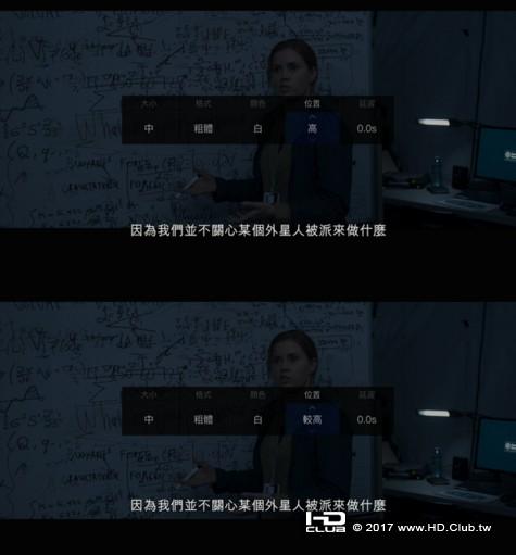

播放任何檔案皆可外掛字幕
3D模式切換
3D模式景深調整
重複播放模式

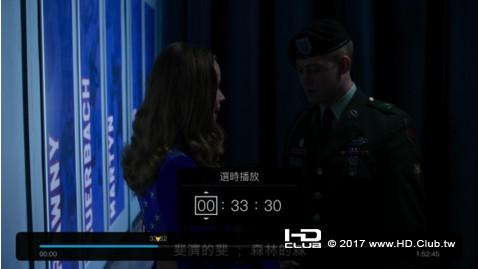

選時跳越功能

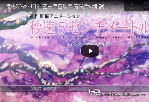

億格瑞A5&A10 4K檔+藍光原盤選單 實機播放影片

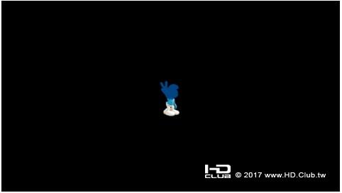

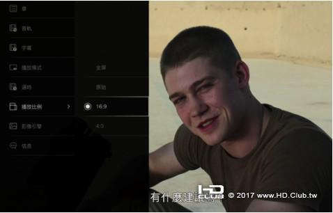

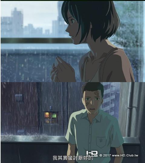

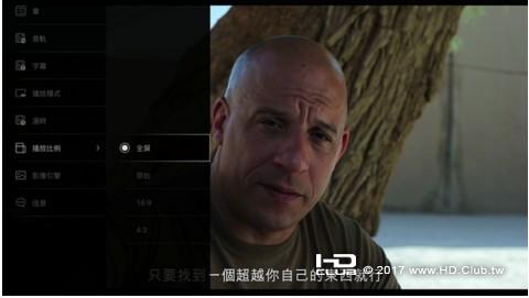

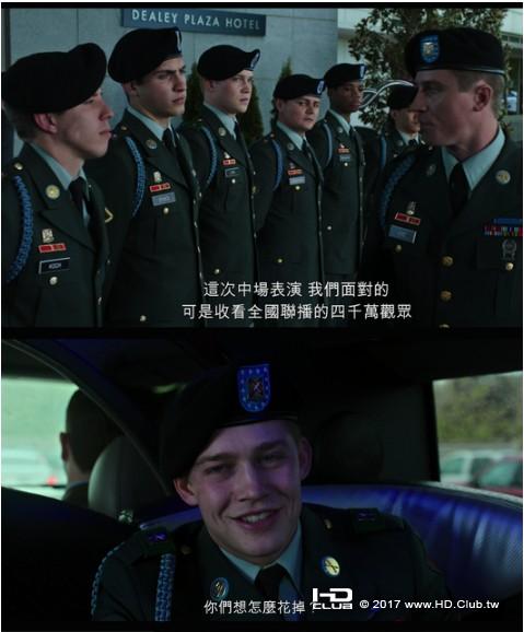

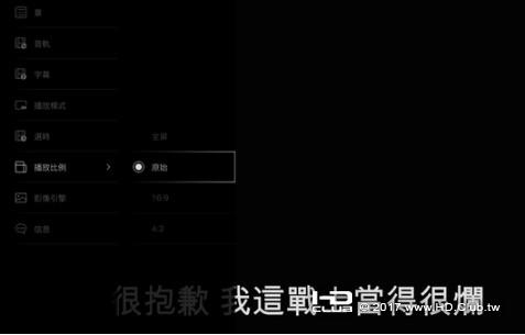

4K未滿屏影片播放比例上有些毛病,全屏非全屏,可看到是原始比例上下有小黑邊
調到原始畫面變黑整個不見
16:9才變正常全畫面

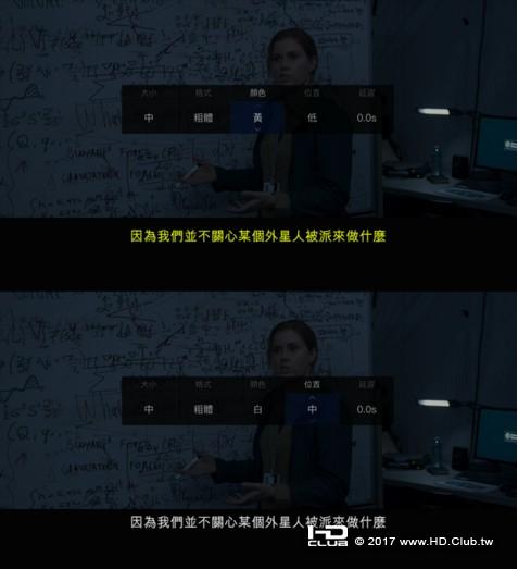

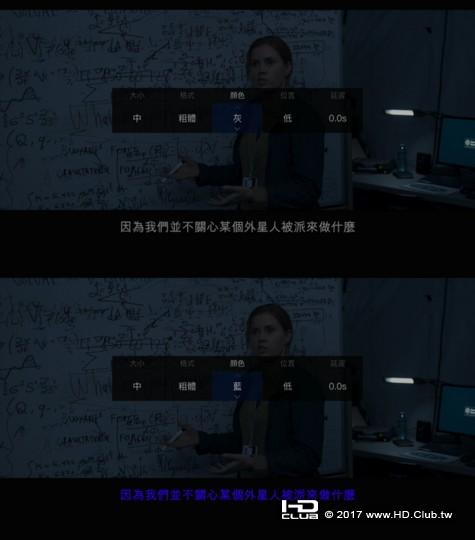

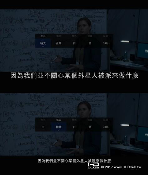

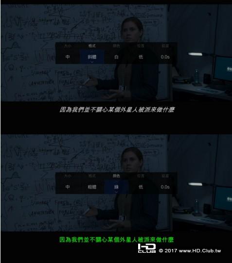

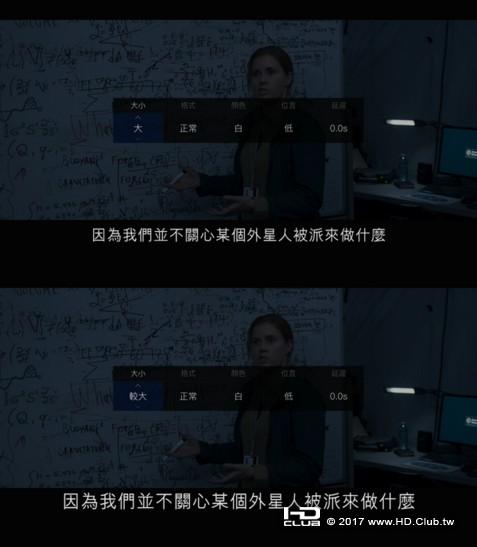

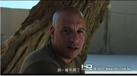

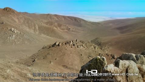

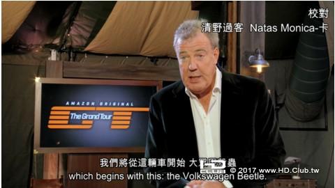

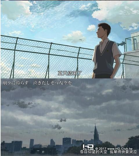

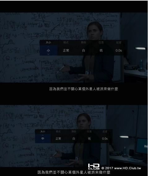

外掛SRT字幕功能是基本

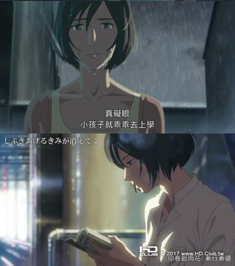

外掛ASS字幕對應特效
A5&A10對更進階的ASS多種效果與多行顯示也沒問題
無法顯示ASS效果的機器播放就會像下圖Q5全部擠在底下
外掛字幕效果調整一覽

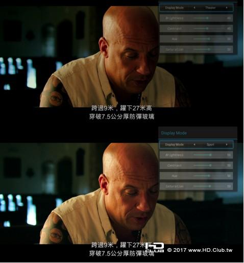

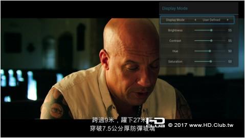

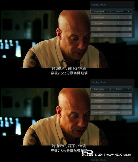

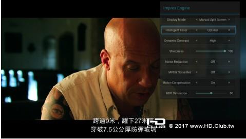

影片播放時可開啟影像增強引擎,有內定幾種模式可選
或完全由使用者手動調整
可打開對比模式,不過這影像引擎只對1080以下解析度影片才能動作,4K影片是無效的Orz
在下良心建議先將影像引擎關閉的好,畫面加料未必會變比較漂亮,先和自身環境做相應調整

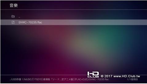

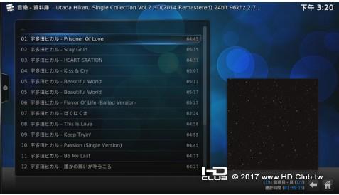

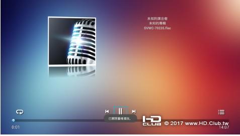

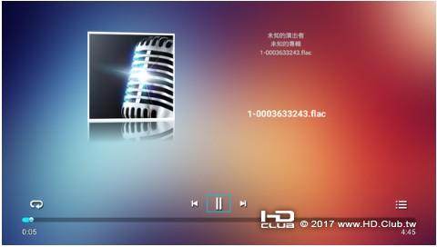

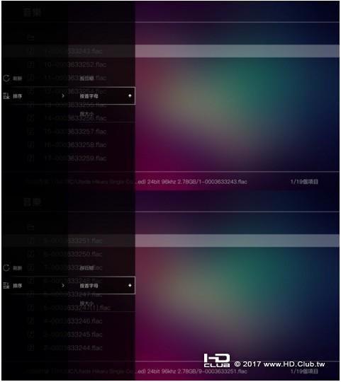

播放器檔案排序有時很奇怪,像音樂曲目有的怎麼改都無法照順序排列
音樂播放器對些特定檔無法讀出曲名只能讀到檔名
不對應cue檔,分類列表內看不到cue文件
由於不對應cue所以就看不到曲目,不過這些音樂播放的問題都可在VidOn xbmc上解決

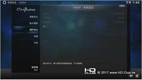

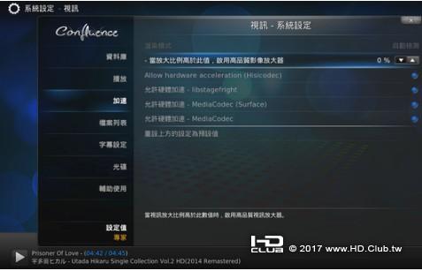

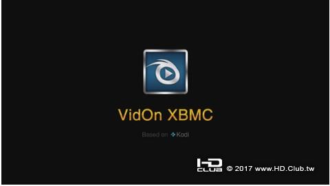

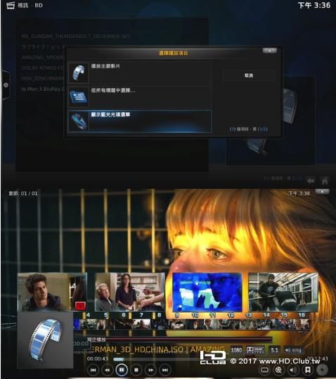

A5&A10專用的VidOn XBMC播放器,Vidon發行的付費版kodi在本機上完全免費
因為這是A5&A10專用的,所以有效期等於是無意義
一般kodi所沒有的海思專用硬解解碼
對應HD音效源碼直通
音樂檔不會有看不到曲目問題
可以安裝kodi插件使用海報方式瀏覽
藍光原盤檔對應原選單播放(不對應UHD BD)

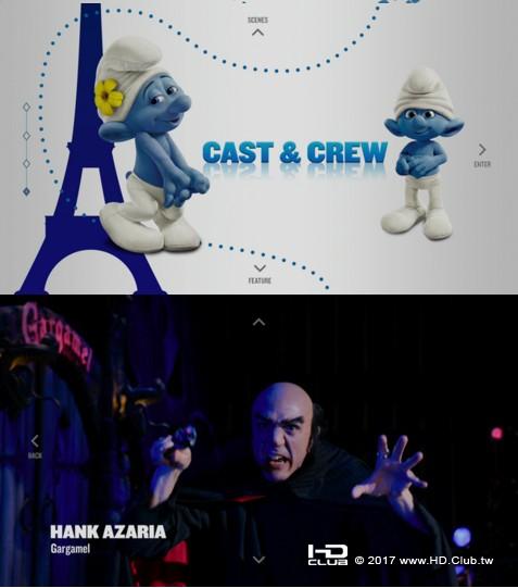

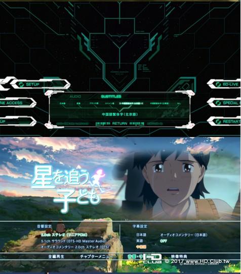

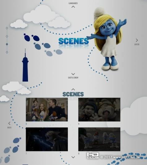

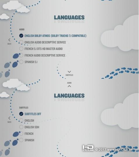

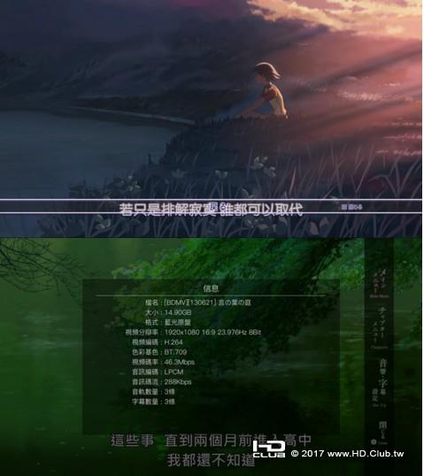

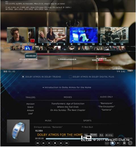

2017年5月更新的最新版韌體,自帶播放器對應UHD藍光原盤選單導航播放
點選播放後會進入光碟載入中的畫面
主選單
正片資訊
UHD藍光選單模式+外掛字幕
pop彈出菜單操作正常
可能受限於硬體性能關係,選單操作有些許不流暢,詳情可參考影片

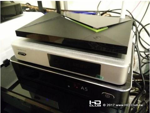

台灣論壇有個壞習慣就是老愛把【海美迪】跟【SHIELD】掛在嘴邊,
看是要找台【播放器】好來看電影?還是要找效能高強的來【玩機器】?
