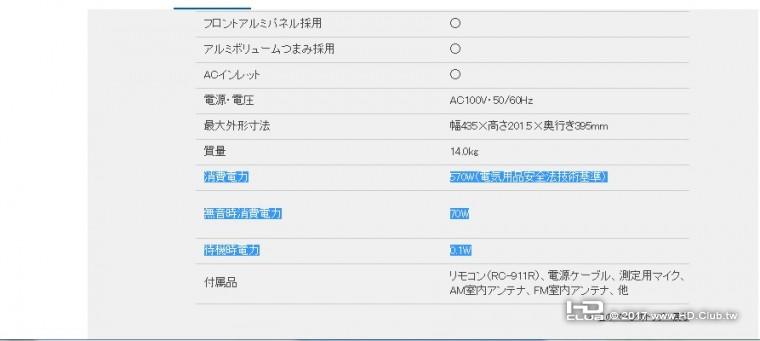

最近想買ONKYO TXZ820
它的消耗電力是570W
請問如果使用1000W容量的降壓器,請問這樣負載會很重的嗎
還是還要更上層樓用1500W
希望有經驗的網兄可以解答小弟問題,謝謝感恩
發表於 2017-6-7 09:02:29 | 顯示全部樓層
以前我的做法就是最少2倍以上....
越大越好....必竟誰知道瞬間電耗多少....
建議是1500W UP....

 樓主| 發表於 2017-6-15 17:28:06 | 顯示全部樓層
如果降壓器本身差的話,是會影響音質
發表於 2017-7-29 21:59:48 | 顯示全部樓層
要考慮瞬間電壓
建議買更大的

發表於 2017-8-13 18:19:36 | 顯示全部樓層
上2000的直接
發表於 2021-11-4 11:26:07 | 顯示全部樓層
起碼要3-5倍預留功率,應付大動態
