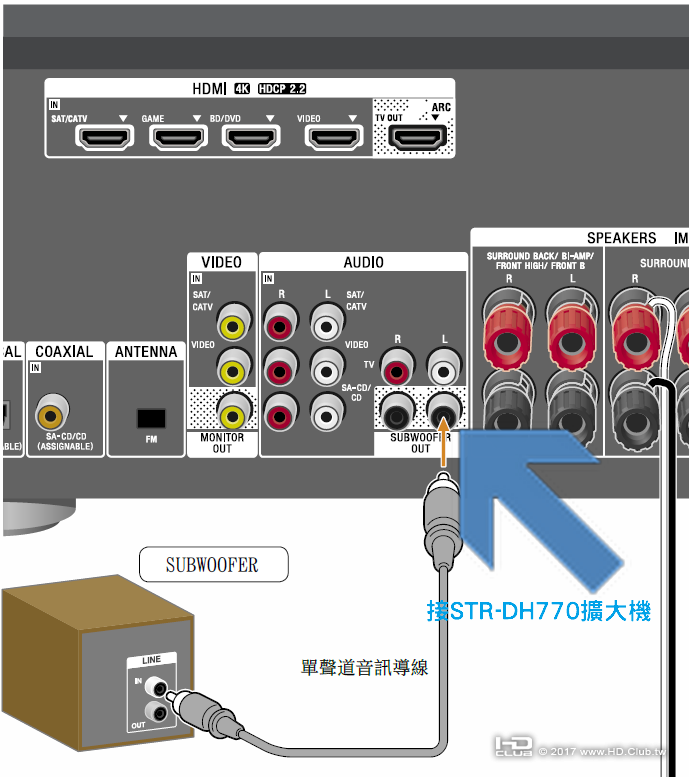

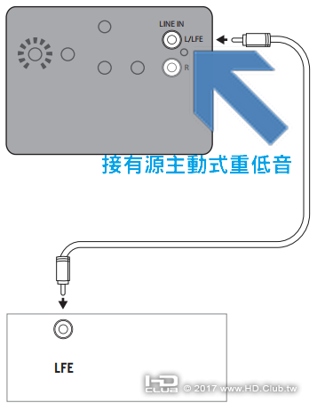

請問大家, 古力奇 Klipsch R-10SW 可以接 STR-DH770 嗎?
相關資訊如下
R-10SW網頁:
http://cn.klipsch.com/products/reference-subwoofers?model=r-10sw
R-10SW背後照:
STR-DH770背後照:
STR-DH770背後照
STR-DH770背後照
發表於 2017-7-5 11:39:28 | 顯示全部樓層
scottj0403 發表於 2017-7-4 13:51
相關資訊如下
R-10SW網頁:
您的接法看起來沒錯,請記得用RCA訊號線連接。
