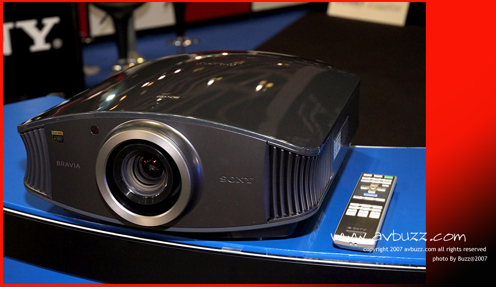

Sony VW60 "黑珍珠"在香港高級視聽展現身了!!!
發表於 2007-8-15 13:05:53 | 顯示全部樓層 |閱讀模式
請看巴斯光年網站的報導
http://www.avbuzz.com/audio-video/200708/vw60/index.htm
外殼果然改成黑色的[-(

 樓主| 發表於 2007-8-15 13:12:06 | 顯示全部樓層
發表於 2007-8-15 13:15:31 | 顯示全部樓層
外觀果然蠻漂亮的,使用AUTO 2 竟然可以達到35,000:1^^ ~~加上120Hz技術
