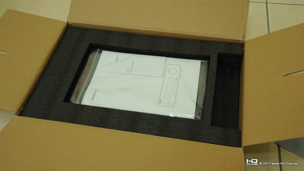

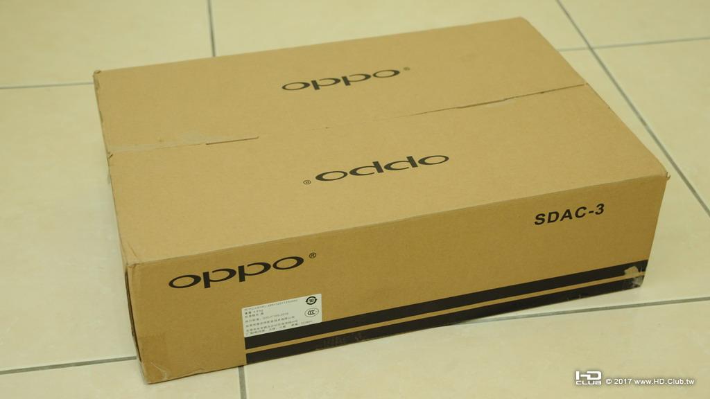

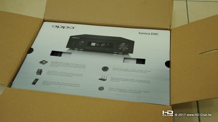

外箱是很樸實啦,這也是OPPO一貫的作風
再往下開進去,就能看到OPPO慣例般的包裝風格
這個機器照片的厚紙板,也是OPPO每台機子都有的包裝
拿開這張紙板,就能看到附屬的配件

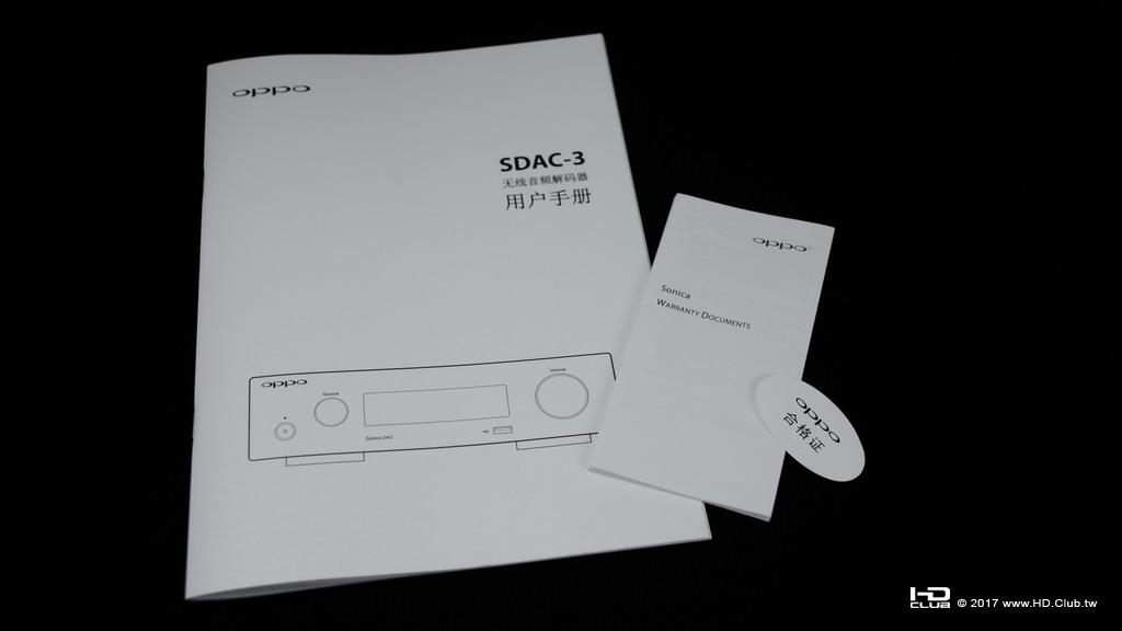

不過不同於UDP-205,Sonica DAC並沒有甚麼配件
只有簡單的說明文件、保證書而已
比較可惜的一點是,說明書並沒有繁體中文
簡體自不是看不懂,但有些用字遣詞看起來還是很奇怪
還好音響是買來聽的,DAC也沒啥繁雜的操作
如果是劇院前級這類功能繁複的機器,還沒繁體中文說明書
有些新手可能就沒辦法上手了吧......

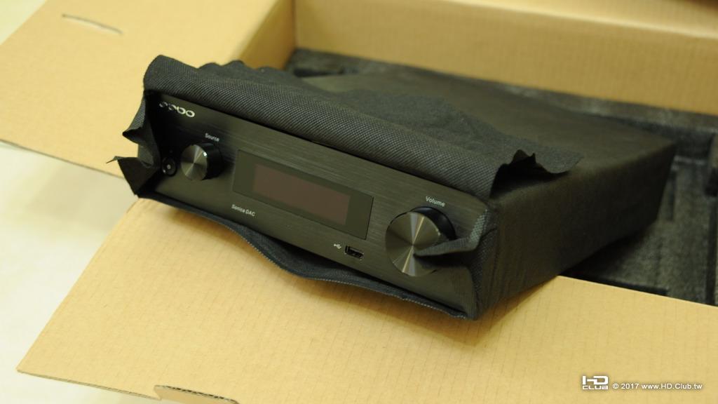

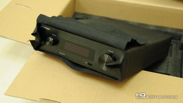

趕快再把主角"拉"出來,為什麼說用拉的呢?
因為OPPO一貫的風格,就是用環保袋來裝機子
我一直蠻喜歡OPPO這樣的設計,不管用不用這個環保袋
這個環保袋可以讓我輕鬆的開箱、裝箱,提著提帶部位就很好拆裝緩衝材
但可惜Sonica DAC的袋子沒有提帶,有提帶還是比較方便
比方帶著機器去別人家試機之類的,不過無所謂
因為Sonica DAC體積不大,蠻好攜帶的
但別小看個頭不大的Sonica DAC,手感意外的扎實
講手感是很奇怪的描述對吧,不過真的不唬爛

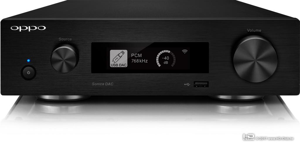

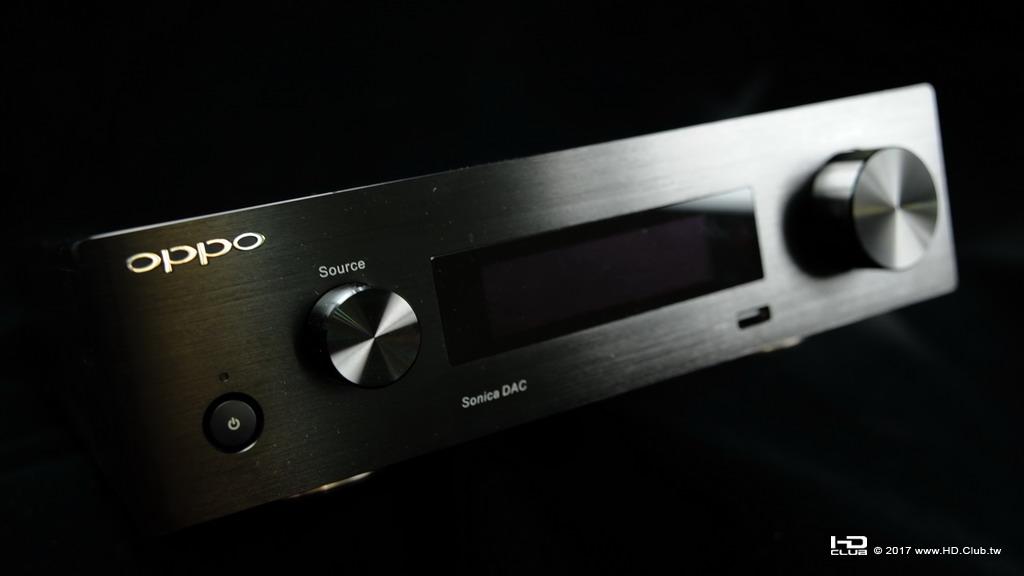

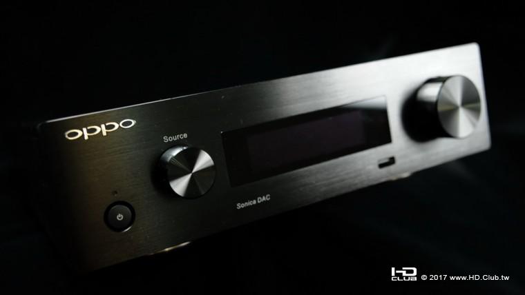

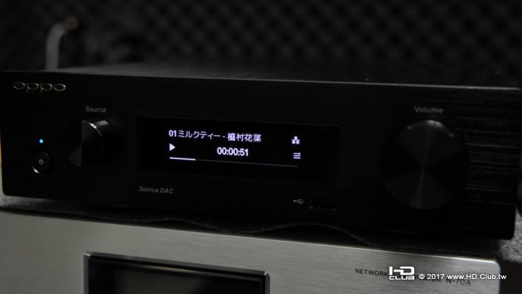

Sonica DAC的正面相當簡約,電源鈕與左、右各一個旋鈕
分別是輸入源(左)、音量(右),以及一個USB插槽而已
中間的螢幕也不大,只能顯示簡單的文字、音量資訊

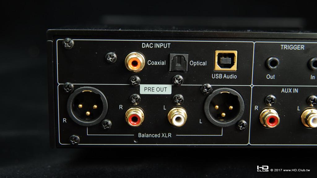

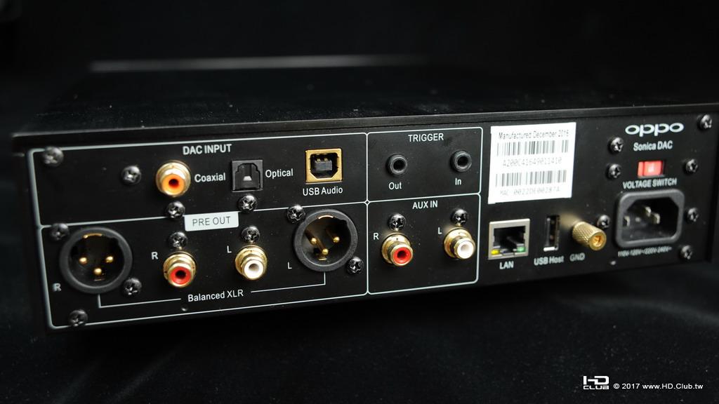

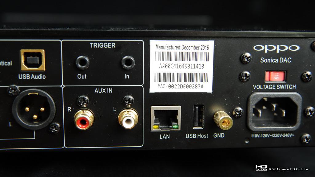

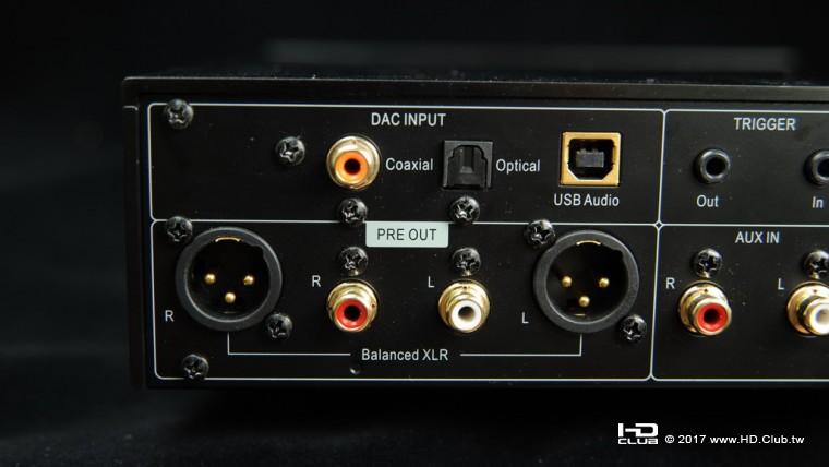

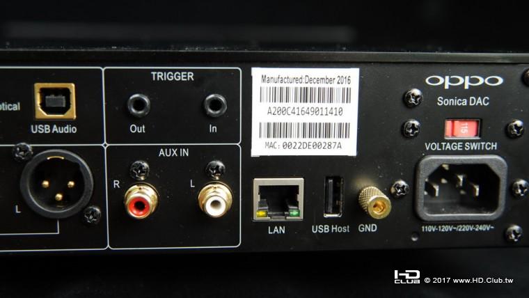

翻過來看一下屁股,也是相當琳瑯滿目啊
最左側是數位輸入與類比輸出,數位輸入支援光纖、同軸與USB,類比輸出則支援RCA與平衡,也能直入後級。
因為Sonica DAC是數位類比轉換器,所以這個是基本的啦
因為Sonica DAC也能當前級用,所以有另一組類比輸入
也還有一組USB可以連接儲存裝置,然後Sonica DAC使用實體網路線
電源部分使用三孔電源母座,可惜母座端子沒有鍍金
而時下很流行接地盒,也能用電源旁邊的GND連接
地盒這塊我知道有人認為是玄學,但我個人聽起確實有影響
因不在本篇的討論重點,就不多說了

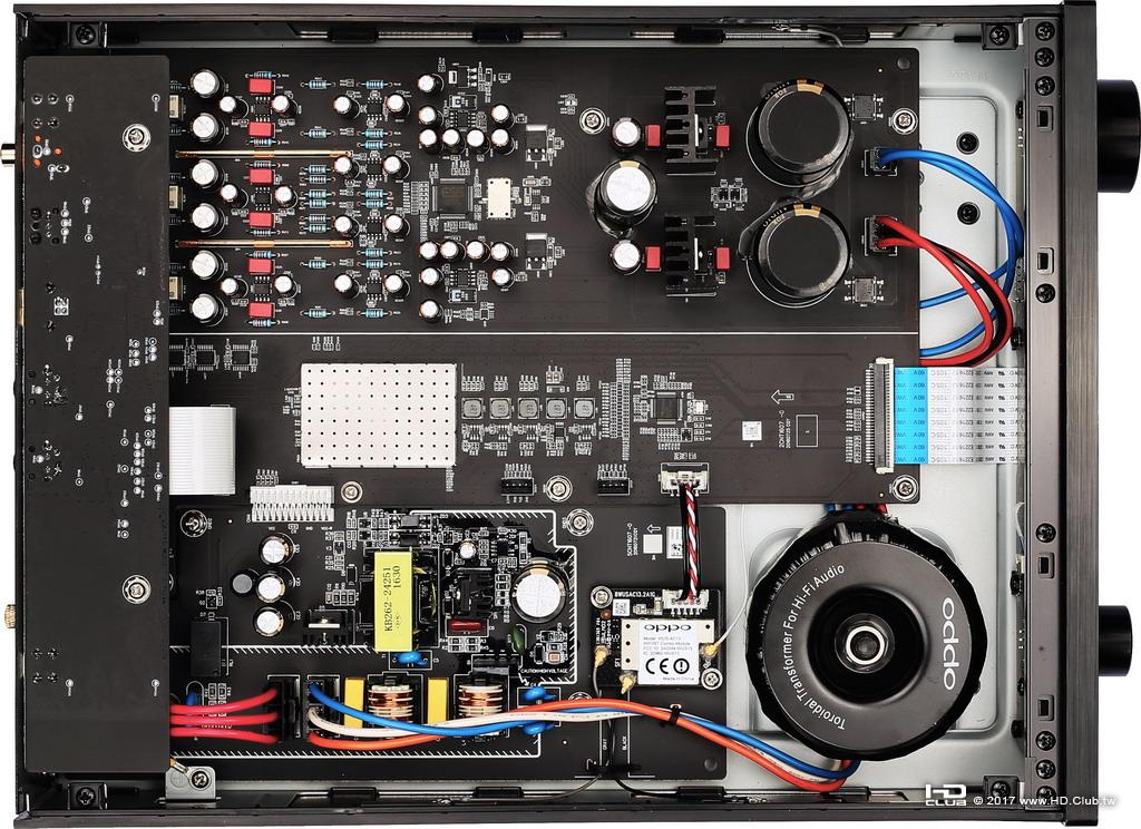

Sonica DAC不僅是外殼剛正不阿,內在也很端正
沒必要的話我是不自己開機殼的,所以從網路上找了這張圖
從下圖不難發現Sonica DAC的線路配置相當整齊
圖片的下方是一顆龐大的OPPO訂製環形變壓器
上方則是處理兩聲道的電路,而且看兩聲道音訊的電路板
不難發現是對稱的設計,而且自DAC晶片開始就為平衡設計
其所採用的DAC晶片為ES9038PRO,這是顆32-Bit的晶片
超高訊噪比140dB,總諧波失真(THD+N)才-122dB
而且這顆晶片支援8聲道,但Sonica DAC卻把它當兩聲道用
所以對ES9038PRO來說,絕對是游刃有餘

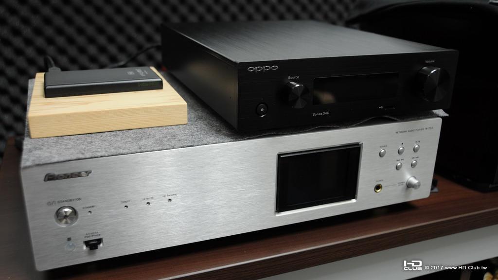

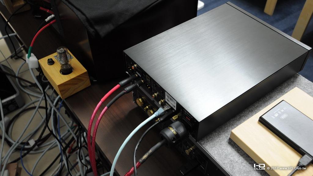

Sonica DAC的本體介紹完,先上機準備開聲
請容我偷個懶,直接先疊在N-70A的上面就好
以便將N-70A的線材轉移給Sonica DAC用
線材的話,主要是Nordost Heimdall 2
然後電源前端還有一台PS Audio P5
P5有自己的電源專線,同時也供電給前級
而後級則是用另一條專用的電源專線

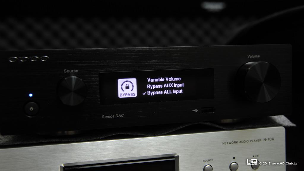

Sonica DAC的工作很單純,沒有繁複的設定選單
因我將其當作數位播放器使用,類比輸出給前級
所以先把Sonica DAC的音量控制設定為Bypass
而且為精簡化設計,減少干擾

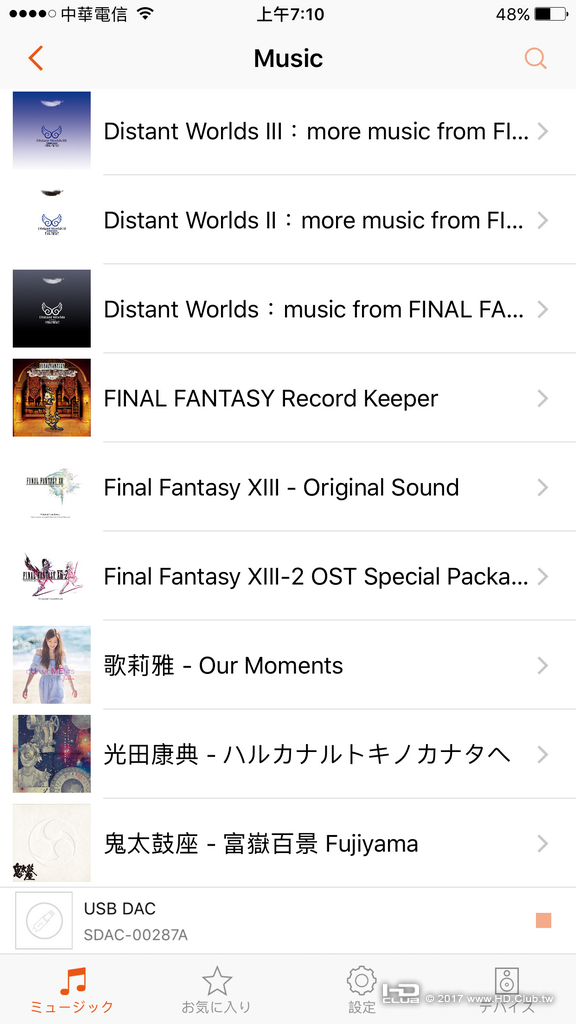

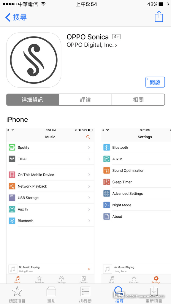

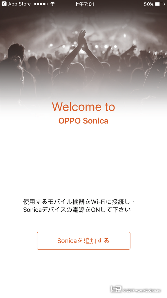

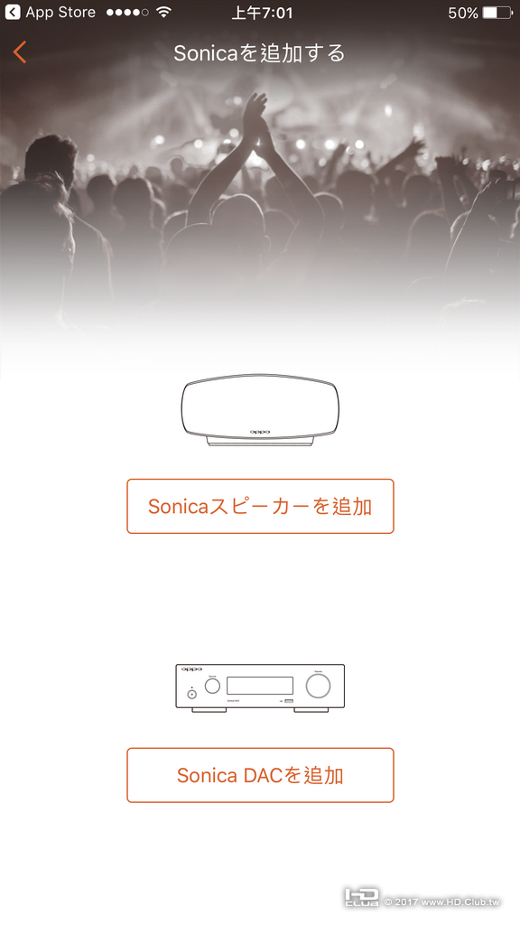

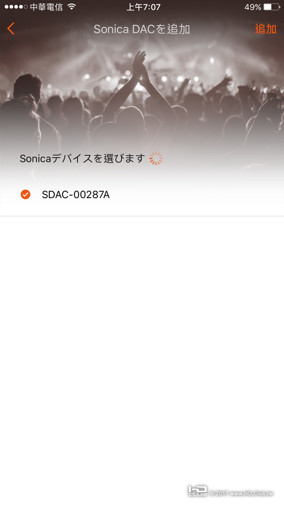

Sonica DAC用的APP與UDP-205不同
先上APP Sore下載OPPO Sonoica(這裡以APPLE為例)
開啟OPPO Sonoica APP,然後執行Sonicaを追加する
這裡我要講一下是,不知道為什麼我的OPPO Sonoica是顯示日文
還好一點基本的日文還難不倒我......
然後點下面的Sonica DACを追加

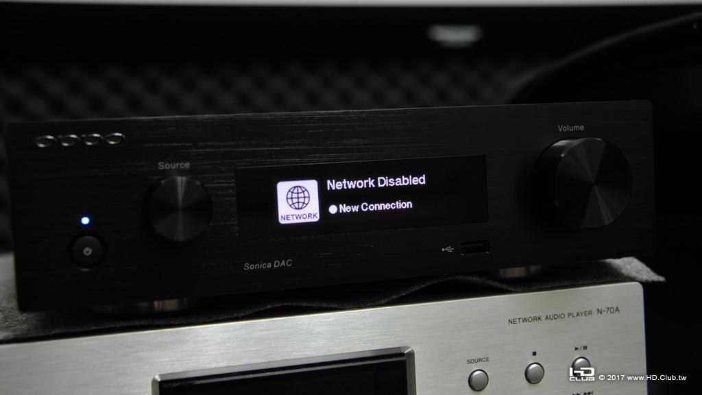

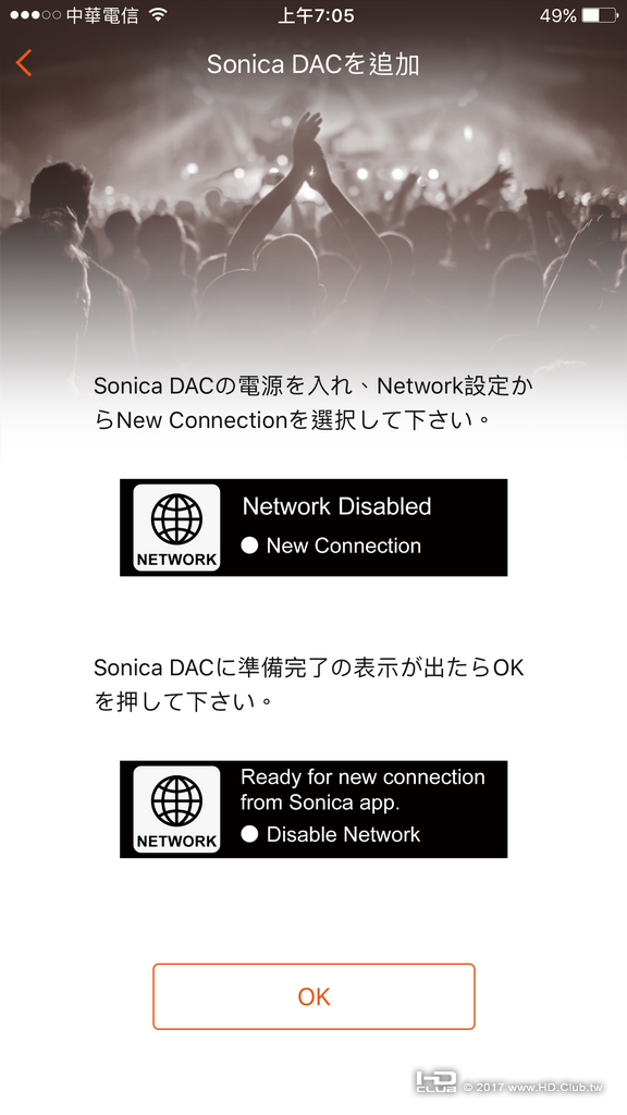

然後OPPO Sonoica APP會告訴我們如何設定Sonica DAC
只要開啟Sonica DAC的電源,選擇Network設定
點New Connection即可,Sonica DAC準備OK會顯示下圖的字樣
"Ready for new connedtion from Sonica app......."
在這時按下方的OK按鍵
然後就會找到我們的Sonica DAC了
不在Sonica DAC顯示上述畫面時,找到死也找不到Sonica DAC的

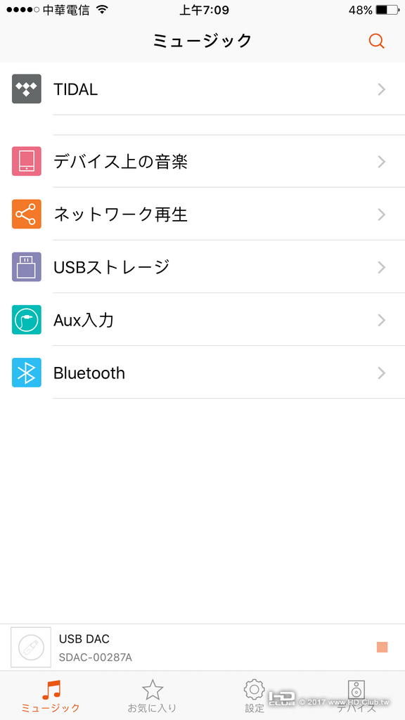

找到Sonica DAC之後就可進入到主操作介面
我這時候是把隨身硬碟接在Sonica DAC的上面直接讀取
這樣有個好處是儲存介面也吃Sonica DAC的電源
把事情單純化,比較能真實比較Sonica DAC的實力
而隨身硬碟內的音樂,都是我自購實體CD再轉AIFF檔
我比較奇怪,沒有拿到實體CD會覺得沒有買到東西......

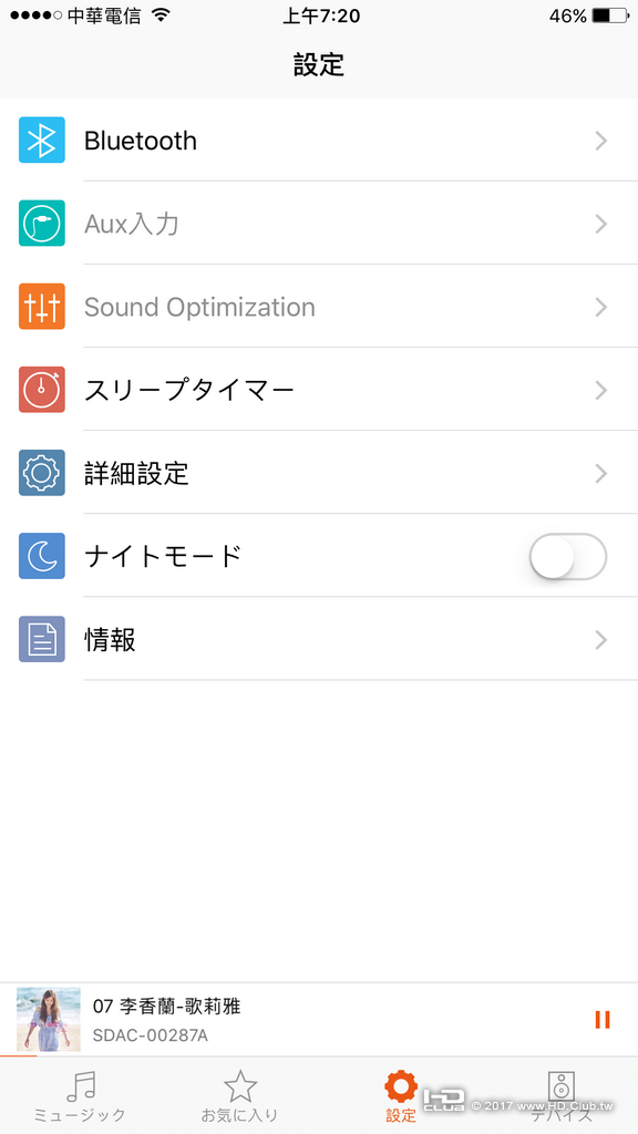

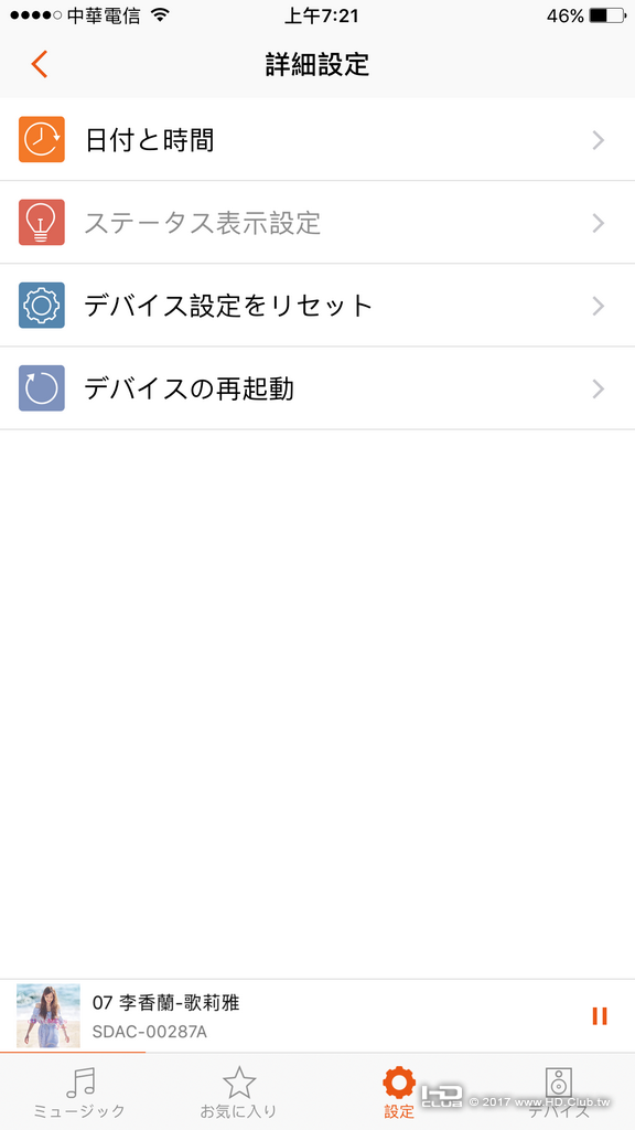

在分享Sonica DAC開聲感想之前,再看一下APP的設定選單
如同我前面講的,我的APP顯示日文
但我在設定選單中找不到切換語系的選項
詳細設定裡也沒有,不禁懷疑是否沒有繁體中文版APP?
後來看了一下,OPPO Sonoica支援簡中、日、英、俄
很可惜沒有繁體中文,然後也不是跳簡體中文介面

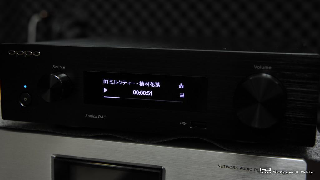

Sonica DAC的螢幕只有用文字顯示歌曲資訊
不過中文、日文字型支援度很高,不像N-70A中文會掉字
我試了一些歌曲,還沒遇到掉字的形況
不過歌曲資訊主要還是從智慧行動裝置看啦

繁體中文說明書要上OPPO台灣官網下載
OPPO Digital台灣
