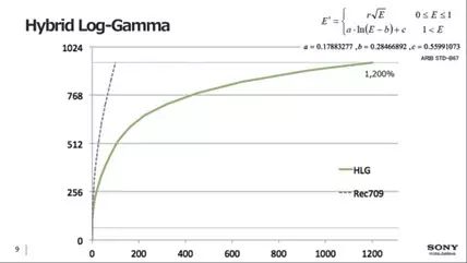

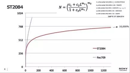

從2012年國際電聯頒布ITUR BT .2020超高清標準以來,4K技術分別在幾個維度上形成發展勢頭,2015年3月美國電影電視工程師協會SMPTE ST.2084標準頒布,開啟了HDR高動態範圍技術的產業化發展。2016年7月,國際電聯ITU R BT.2100高動態範圍電視圖像參數標準頒布,將ST.2084 PQ (Perceptual Quantization)感知量化電光轉換特性和日本電波產業會ARIB STD-B67標準中BBC/ NHK HLG(Hybrid-Log Gamma)混合對數光電轉換特性,定義為兩種HDR播出格式(見圖1),從而實現了HDR核心技術的標準化,進一步促進了HDR應用。
PQ/HLG轉換特性曲線【 由索尼(中國)提供】

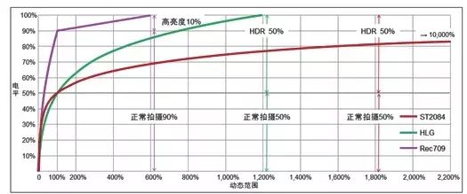

OETF(Opto - Electrical Transfer Function光電轉換特性)/EOTF (Electro-Optical Transfer Function 電光轉換特性)本質上是電平量化比特資源的分配方案。標準動態範圍Rec709 曲線用於高亮度HDR的電平資源僅為10%, 正常拍攝90%。高動態範圍ST2084 和HLG 曲線用於高亮度HDR 的電平資源與正常拍攝各佔50%,所以,如圖2 所示,HDR 曲線可容納更多的高亮度層次信息。
HDR 轉換曲線的電平資源分配【 由索尼(中國)提供】

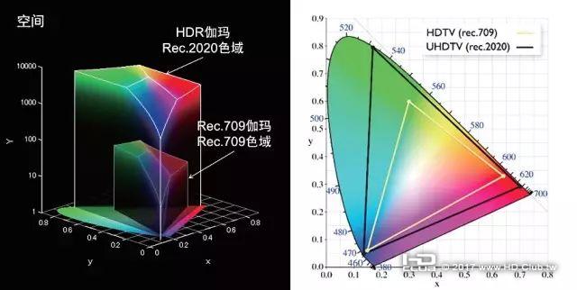

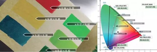

HDR技術特點一:與高亮度結合的色域空間
從圖3色域空間坐標圖可見,水平XY軸表示色域的相位和飽和度,當縱軸亮度100nit提升至10000nit時,Rec.2020色域遠超Rec.709色域,擴展了景物色彩的立體空間。HDR建立了一個比SDR更大的色彩/亮度坐標體係並改變了系統的傳輸函數,以再現更大的色域和更高的亮度動態範圍。
Rec 2020/ Rec 709色域空間【 由索尼(中國)提供】

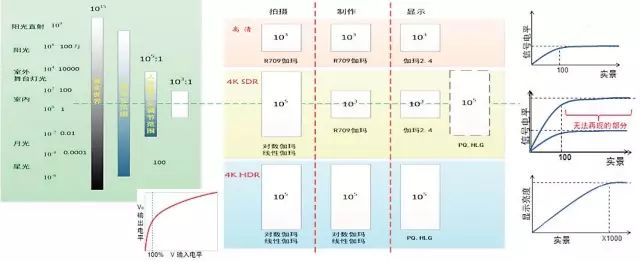

HDR技術特點二:高動態範圍
HDR技術的本質是還原更真實、更接近自然的圖像。在豐富的自然場景中測量可得,月光下亮度可低到0.01 尼特,晴天室外亮度會上百、上千、直至上萬尼特級別,一直以來,為適配顯示終端最高亮度100尼特,影視製作的圖像遠不及臨場觀看感受。據統計,自然界景物的實際動態範圍為1015 :1,高清影像製作的動態範圍僅在103以內;4K電視系統採用了LOG光電轉換特性,將拍攝端的源圖像動態範圍擴展到105 ,這相當於人眼瞳孔無調節時觀看的亮度範圍。
然而SDR製作中光電/電光曲線轉換,會將動態範圍壓縮到103以內顯示,即便器件顯示亮度提升,也不能還原出源圖像105的動態層次變化。所以,採用HDR技術拍攝製作,經過獨特的OETF/EOTF壓縮轉換,可以不丟失動態信息,完全再現源圖像105。
影視製作過程中動態範圍變化
綜上所述,現階段4K拍攝系統完全支持HDR影像所需要的高動態範圍;通過完善後期4K色彩分級處理(Color Grading)系統,嵌入相應的轉換曲線和監測方式,實現HDR 內容製作和輸出。

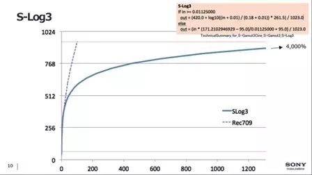

4K HDR技術生態環境是與高清、4K SDR共存的時代,在當前以高清內容為主、兼容4K製作階段,HDR技術在適配時效性強的現場電視轉播流程中,需要同時兼容高清直播、 4K  HDR錄製功能,為此,索尼提出了SLOG3母版製作流程,使得HDR製作技術不僅滿足高品質電影圖像製作,也滿足電視現場轉播的場景,實現重大賽事/活動的直播與高動態範圍HDR記錄並行,為推進HDR應用開闢了新途徑。SLOG3曲線如圖5所示。SLOG3轉換曲線預留了4000nit的圖像亮度空間,成熟的SLOG3 4K工藝流程,對應現階段兼容多種格式的需求是很好的選擇。
SLOG3 轉換特性曲線

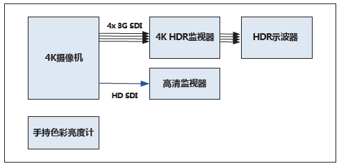

拍攝系統
HDR拍攝系統主要由4K攝像機、HDR監視器、HDR示波器、色彩亮度計、高清便攜監視器組成。採用索尼4K攝像機PMW-F55/ AXS-R5記錄RAW、XAVC、R709格式,滿足PQ、HLG標準HDR 製作,並可與R709 SDR進行比較。
攝像機鏡頭採用了ARRI/ZEI-SS定焦鏡頭Master  Prime組,具有超高解析力和優質光學傳輸性能。手持單反型點式色彩亮度計CS-100,用於現場測量亮度尼特值和色彩XY坐標,定位實拍場景的亮度環境和色域空間。
索尼4K OLED監視器BVM-X300支持HDR顯示,可正確還原RAW、SLOG3多種格式高動態範圍圖像的色彩亮度,對於現場正確曝光、獲得優質HDR 圖像起到重要作用。
利達LV-5490可選擇顏色顯示方式,直觀標註攝像機信號在HDR 範圍的分佈,顯示圖像內任意點的亮度數值,以及亮度最高、最低和平均值,顯示R709、R2020色域圖,實現對拍攝圖像的精確監控。
HDR拍攝系統框圖

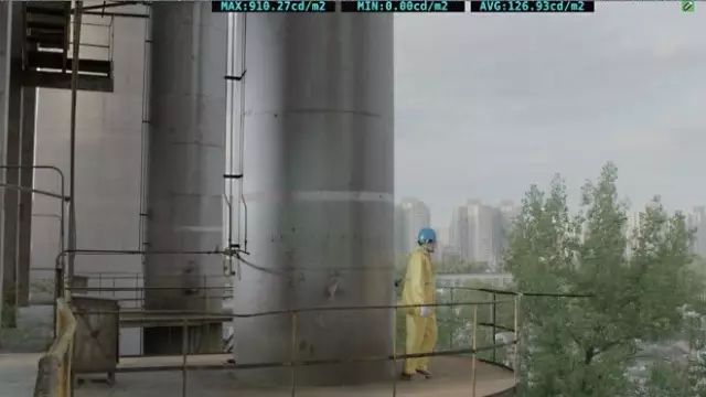

採用手持彩色亮度計CS-100 取得實景現場內景物和屏幕上畫面的尼特值:
採用CS-100測量現場景物主要亮部暗部層次的尼特值,判定是否滿足場景設計要求。
現場亮度測量值
採用CS-100測量被攝物色彩XY坐標值,標註到色域圖定位。
彩色條亮度值和對應的色度值

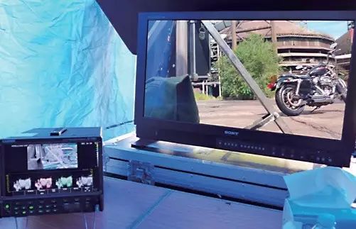

採用B-X300監視器、LV 5490 示波器對攝像機記錄的信號進行監控。

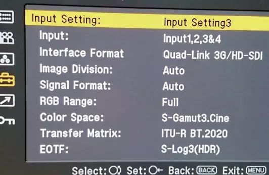

採用B- X300監視器,設置色彩空間、EOTF曲線對應攝像機輸出參數(如S LOG3),正確還原實景亮度和色彩。
X300設置參數值
拍攝現場監看設備

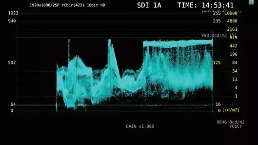

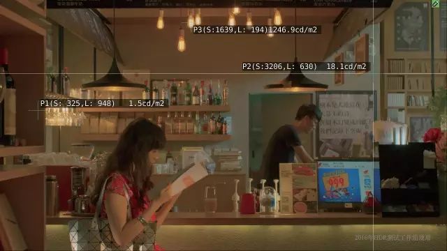

採用LV 5490讀取畫面任意一點數值,對光圈和佈光提出建議。
移動光標選擇畫面中任意點,顯示亮度值(尼特值或百分數),最多可選3個點,取值區域可設定為(1x1, 或3x3,或9x9像素)。
LV 5490讀取的任意點亮度值截圖

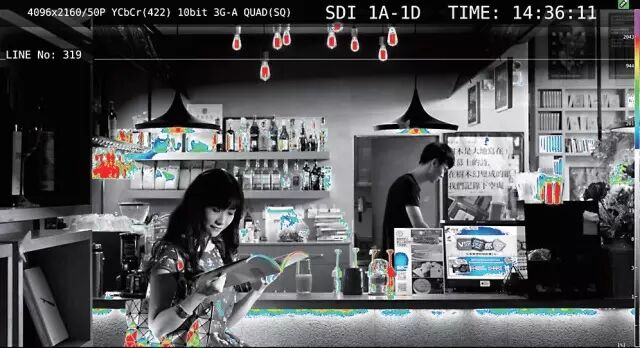

採用LV 5490觀察圖像在HDR區域分佈,對光圈和佈光提出建議。不同顏色代表不同亮度值區域,如100尼特以下顯示黑白,藍綠黃橙紅品色顯示由100向更高亮度區域分佈的情況。
LV 5490顯示HDR區域分佈

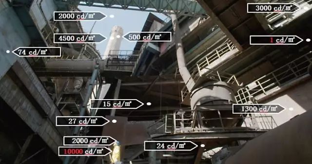

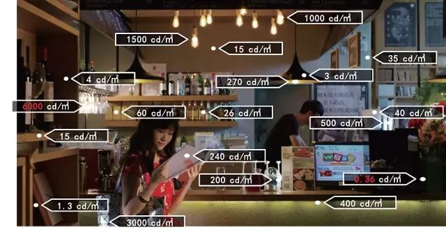

拍攝現場亮度尼特值舉例:
高對比度室內場景,動態範圍14 檔光圈。最低0.36nit,最高6000nit。
高對比度室內場景亮度測量值
高亮度高飽和度場景,動態範圍5 檔光圈。最低344nit,最高9600nit。
高亮度高飽和度場景亮度測量值

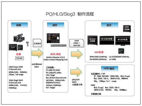

HDR拍攝製作工藝流程圖。
HDR 拍攝製作工藝流程圖

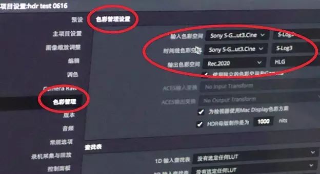

(2)設置:輸入色彩空間/伽瑪曲線、時間線色彩空間/伽瑪曲線、輸出色彩空間/伽瑪曲線,主顯示器最高亮度值,選擇彩色管理系統RCM (或ACES),選擇輸出圖像的量化範圍full range或limited range。彩色空間設置圖例如下。
彩色空間設置圖例

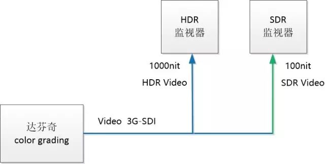

(6)顯示:製作HLG可同時監看HDR、SDR效果亮度層次都能正常顯示,HDR監視器圖像明亮,SDR監視器上圖像較暗。系統連接圖。
HLG製作系統連接圖

HDR拍攝製作工藝流程圖如圖15所示。
HDR 拍攝製作工藝流程圖

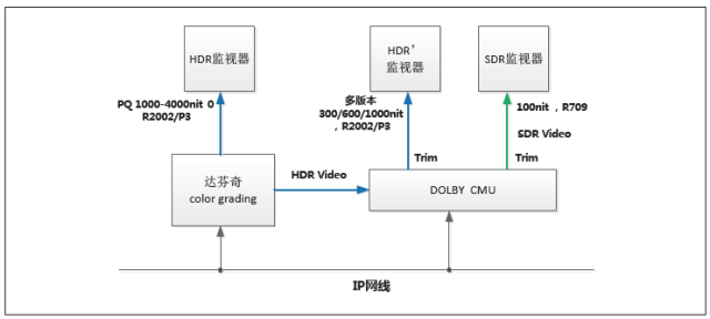

調色系統基本構成:調色系統+ HDR監視器+ CMU內容映射單元(Content Mapping Unit)。杜比內容映射單元CMU與工作站之間採用兩種通訊,通過SDI視頻線和IP網線與調色工作站連接。
DOLBY VISION 製作系統連接圖

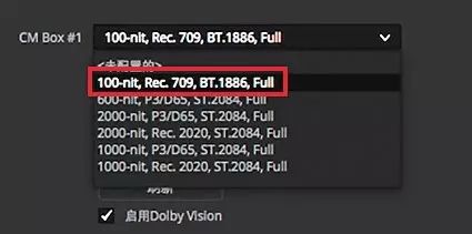

* 完成HDR 調色後,啟動Dolby Vision 功能。

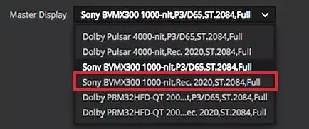

*設置主監視器亮度、EOT F曲線、色域方式。
系統HDR主顯示設置界面
*設置CMU輸出的版本亮度、EOTF曲線、色域方式。
CMU映射參數設置界面

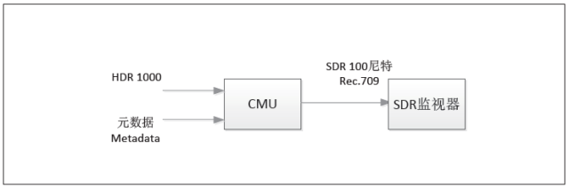

第三步:由CMU得到SDR和較低亮度值版本。
* 在鏡頭分析之前,設置了CMU 輸出SDR 選項。
* HDR圖像和元數據Metadata送CMU,CMU 完成由HDR到SDR的展現。
*元數據中也含有較低亮度值如600nit映射參數。杜比DOLBY VISION不同版本製作:
*杜比DOLBY VISION亮度值為絕對值,在製作時,先完成最高亮度版本。
* CMU接收到HDR信號和元數據信息,自動轉換 SDR(709色域,100尼特亮度),也可自動轉換其他低亮度版本,如600nit亮度版本。

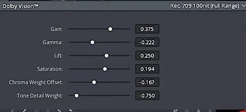

第四步:使用TRIM功能人工干預,按照需要精細調整SDR(此步驟不是必須)。
*調色師可以對CMU輸出的SDR圖像進行微調,使得在100尼特監視器上顯示滿意的SDR圖像。
TRIM功能可調整6個參數如gain、gamma、lift、飽和度Saturation、色度偏置Chrome Offset(最後一項預留),微調後的效果不影響HDR原版圖像,相關TRIM 數值會自動錄入到元數據中,不需要再做分析。如果調整HDR原版圖像,就會影響到CMU輸出的SDR圖像,需要重新做鏡頭分析生成元數據,才能在元數據中保留住HDR 的微調效果,也需重新檢查對應的SDR圖像。
* 對映射輸出畫面進行調整
微調TRIM操作界面
輸出的元數據中有最高、最低亮度版本信息,如 1000nit、100nit版本,也含有中間值默認版本(如600nit),終端芯片會據此自動適應電視機顯示。
CMU映射輸出示意圖

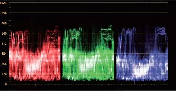

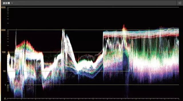

*採用達芬奇軟件內置波形示波器顯示尼特值、編碼值數值:
使用達芬奇軟件內置示波器,對於PQ格式製作,顯示0-10000nit 尼特值。製作時應注意圖像最高亮度值不超過主顯示器設置的最高亮度值。
軟件內置示波器顯示亮度值界面
達芬奇內置示波器,對於HLG、SLOG3格式10比特輸出,可選擇0-1023編碼值顯示。
軟件內置示波器顯示編碼值界面
*採用利達示波器LV 5490監看輸出HDR波形圖:顯示PQ曲線尼特值與編碼值的對應關係。
示波器顯示波形界面

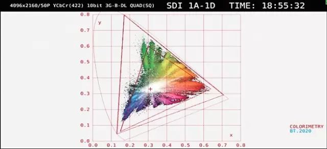

*採用利達示波器顯示色域坐標圖。示波器顯示色域圖界面
*採用利達示波器,可移動光標讀取畫面中任意點亮度值;可監看HDR畫面在不同亮度區域的分佈。
