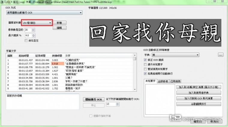

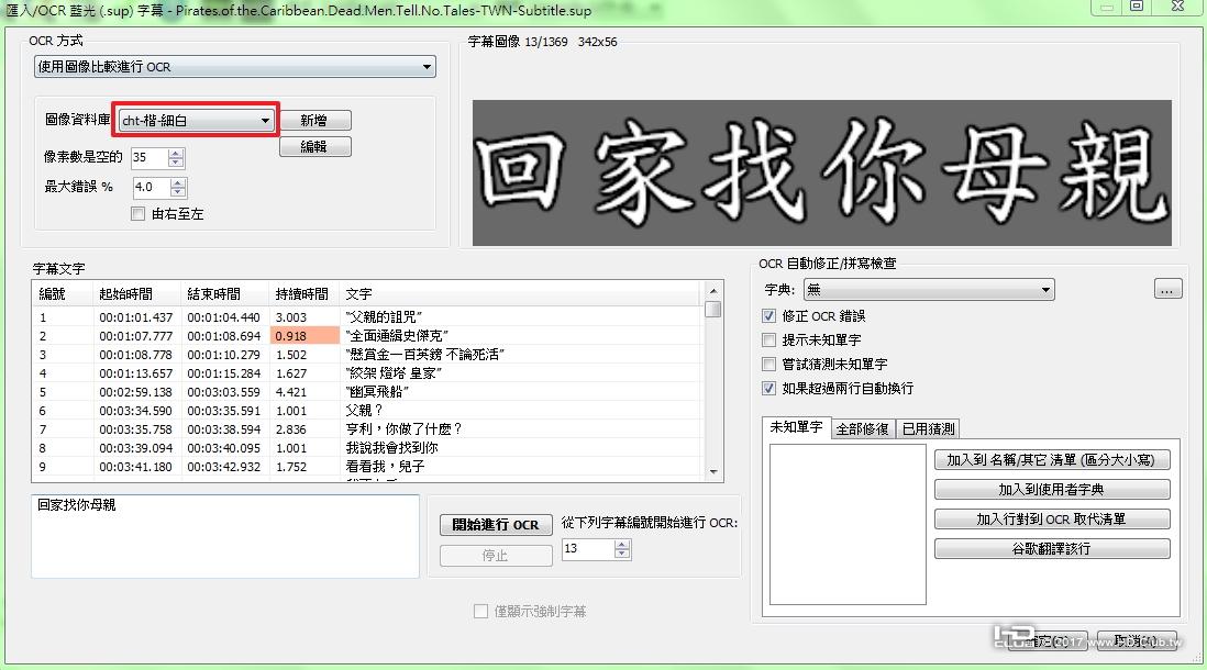

發表於 2017-9-16 06:25:33 | 顯示全部樓層
比方說:Pirates of the Caribbean: Dead Men Tell No Tales (加勒比海盜 神鬼奇航:死無對證)
我有試過字庫
不過無效啊
不知道問題出在哪
請問pharaohchang大用那字庫
可以辨識而不用再打字嗎?
 樓主| 發表於 2017-9-16 09:16:02 | 顯示全部樓層
wb2013 發表於 2017-9-16 06:25
我有試過字庫
不過無效啊
不知道問題出在哪

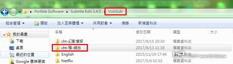

cht-楷-細白是對應(加勒比海盜 神鬼奇航:死無對證)要其他藍光字幕用一樣的字體才能辨識
cht-楷-細白解壓縮放進Subtitle Edit 底下 VobSub 資料夾
選擇cht-楷-細白字體的字庫然後就可以開始OCR了

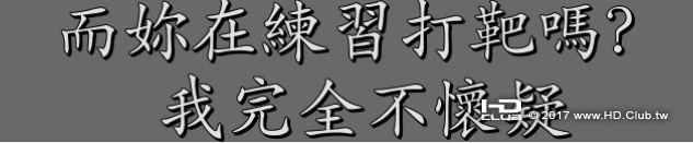

有人知道"天才的禮物"用的字體是什麼嗎??有其他藍光SUP跟這個是一樣的??
發表於 2017-9-17 19:13:46 | 顯示全部樓層
本文章最後由 before1012 於 2017-9-17 19:19 編輯
https://fontzone.net/font-details/kaiti
這個字體很像!

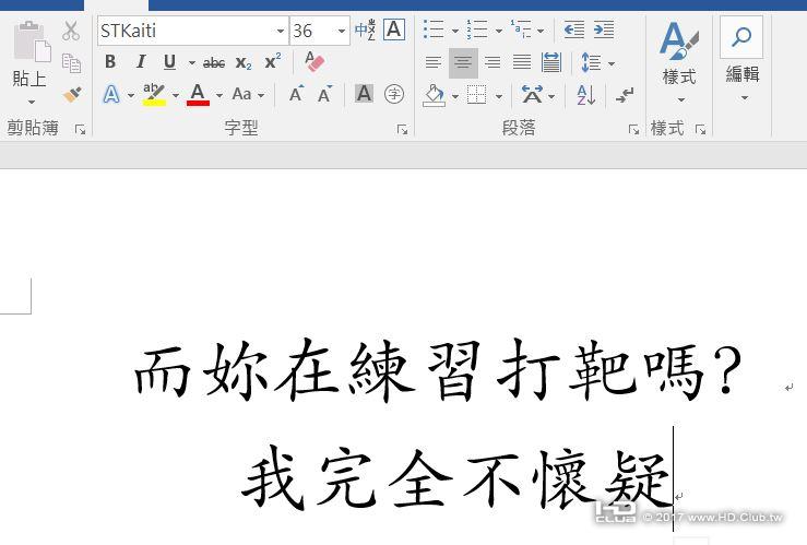

發表於 2017-9-19 10:32:37 | 顯示全部樓層
jimmy1817 發表於 2017-9-19 01:31
小弟我只有Netflix字庫
還有想請問有人有Big Little Lies S01(美麗心計 第一季)
跟這個字型很像
STKaiti.zip (8.34 MB, 下載次數: 227)

前面所提的字庫是用在"使用圖像比較進行OCR"法的
這個功能在Subtitle Edit 3.5.3之後的版本被移除了,所以要3.5.3(包括)前的版本才能用上面的字庫

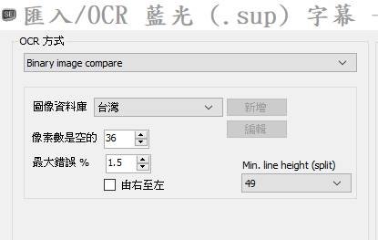

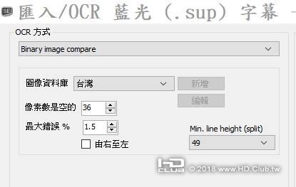

剛剛開始學習用SubtitleEdit ,用Binary Image Compare這方法OCR,同一個相同字都要每次輸入很煩
發表於 2019-7-21 10:17:58 | 顯示全部樓層
man125 發表於 2019-7-20 01:43 PM
剛剛開始學習用SubtitleEdit ,用Binary Image Compare這方法OCR,同一個相同字都要每次輸入很煩 ...
我設這樣 你試試
至於圖像資料庫 我是不分類的 呵呵 [RAM不大的朋友 可不要學]
