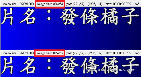

轉出來SUP檔案變大且字糊掉,那個是 bdsup2sub++1.0.2 的BUG (每一版的bdsup2sub++的BUG都不太一樣,某些版本開啟會少掉幾條字、時間上太相近的同樣字會被合併成一條)
第一次載入SUP後會看到像底下image size解析度被改變,上下的image size輸入與輸出的值不一樣,這時候Save/Export出來的SUP字幕不但字變得模糊,檔案大小也異常變大,因為image size多一個像素導致圖片被拉伸了,圖片被重新編輯拉伸破壞了,字幕就糊掉了,Save/Export過程也因為圖片被重新編輯而變得耗時。
解決方法:
載入SUP後出現Conversion Options不要執行任何動作,先按下OK,再到選單Settings再度開啟Conversion Options也是按下OK,這時會看到上下的image size輸入與輸出的值已經恢復一致,這樣就沒問題了,可以開始做修改了。只要上下的image size一致,Save/Export出來的檔案大小幾乎一致,圖形字幕也跟原來一樣清晰,Save/Export過程也只要一兩秒。
