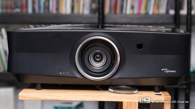

在投影機的演進當中,光源的壽命一直都是投影機的罩門。傳統的光源平均壽命約1500-2000小時。所以大部份投影機的使用時機都會用在刀口上。非常少人會將投影機常態性的使用在電視節目的欣賞。而近幾年非常夯的LED光源解決了壽命不夠長的問題,話題性十足!衰減慢、色域較一般光源寬,但是缺點就是亮度不足。而老玩家們都非常了解投影機的亮度非常重要!對比再高、色域再寬,如果亮度不足。只要環境光害高、投射距離太遠、投射呎吋太大,畫質表現令人不堪入目。
自從顯示設備進了入4K的時代,各廠家所追求的目標除了晶片本身的能力要強、亮度要夠以外!無不希望色域儘量貼近CIE(國際燈光照明協會)制定bt2020的表標。一般我們最常看到的光源在HD的年代,幾都可以符合REC709。但是到了4K時,我們都會看到接近DCI-P3(電影院中的色域規範)的多少%。2020是這個世代規範的目標。也是目前各廠家努力追求的境界。
雷射光源的投影機雖然不是什麼新鮮的話題,但是他却擁有官方數據2萬小時的壽命,而且色域的範圍更接近了DCI-P3。而流明也可以做的比LED光源還亮。但是唯一的缺點就是價格高居不下,動則數二、三十萬的價格才能入手。
而今年8月份音響展,台灣知名品牌optoma推出了UHC68。搭載了獨家的DuraCora雷射技術。並使用德儀DMD 0.67吋的晶片及TI最新的4K技術XPR,讓有效的像數可以達到CTA制定的830萬。並且將4K規範中玩家們最期待的HDR加入其中。一般家用機的流明大部份都在1500-2000流明之間,但是68竟然做到了3000流明。這2年我們普遍可以發現市售的4K投影機當HDR開啟時,亮度都會稍稍不足。但是68將這個惱人的問題拋在腦後了,亮度足代表我們可以投射到更大的呎吋,造福了追求超大畫面的玩家,實現家庭電影院的夢想。

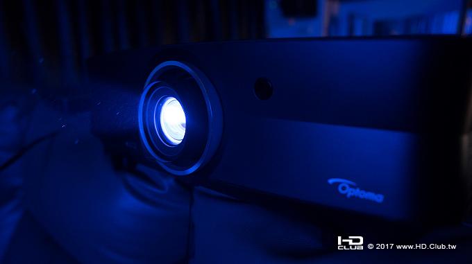

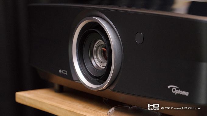

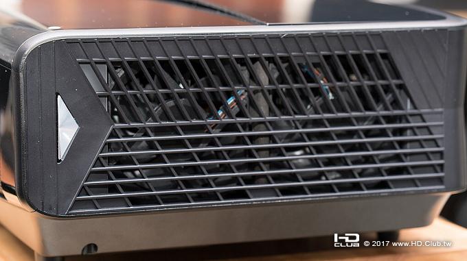

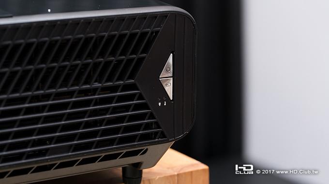

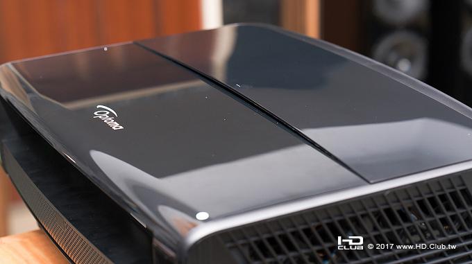

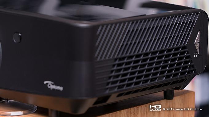

從外觀看!眼尖的朋友們也許會覺得他與UHD65非常相似,都以為是不是直接將65的模直接套在68上?並不是,而是重新開模。以往中低階的投影機都有一個通病,機身的漏光很嚴重。但在68上完全感受不到這樣的問題。在無光害的暗室中使用,我們僅能看到他的眼睛閃閃動人。暗室中黑色的機身相當有質感。
而68還有秒開、秒關,5秒即可達到足夠欣賞、穩定的亮度。雖然大部份的人應該都跟我一樣吊在天花板。但是也有少部份的人礙於裝潢侷限住,只能將投影機擺放在桌機或是特定的地方,要用的時候再拿出來。關機後都需要等上一段時間待散熱完畢後才能將其收納。68可以勉去這些問題。另外機器本身的變焦範圍達1.6倍。以DLP的機器來比較,可說是範圍相當大。
奧圖瑪獨家的技術也全部在68上呈現。
pureContrast自動調整局部畫面的亮暗。
pureColor針對不同訊號增加各色調的亮度與彩度。
pureMotion用運晶片的演算技術讓24p補插到更高,使的面更流暢。
由於小許手中的是工程機,所以有不少地方還達到市售的階段,所以選單的部份以及量測報告就不與大家分享了。
但是確定的是RGB非常準確!

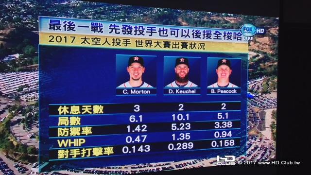

發表於 2017-11-2 09:54:14 | 顯示全部樓層
本文章最後由 andersson 於 2017-11-2 10:25 編輯
jackie888 發表於 2017-11-1 21:30
不知有網兄前輩入手此機了嗎?很想看開箱或評測文

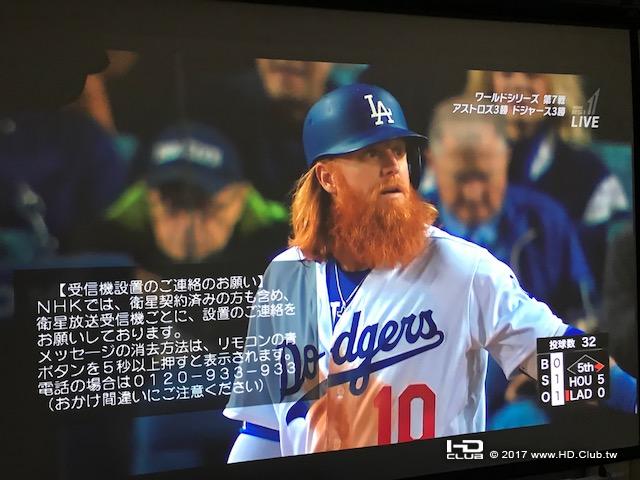

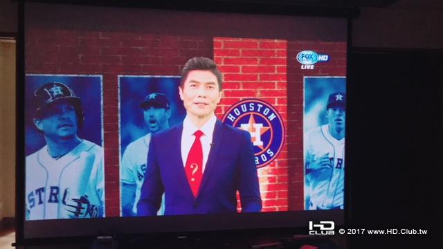

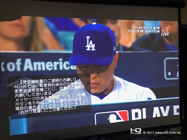

昨晚剛買,亮度夠如同電視
第四臺
第四臺
本機
本機
第四臺
第四臺
發表於 2017-11-2 21:05:43 | 顯示全部樓層
andersson 發表於 2017-11-2 09:54
昨晚剛買,亮度夠如同電視
恭喜大大入手好機,相片看起來似乎不是室內全暗的狀態下拍的,亮度果真不是蓋的,感謝大大分享

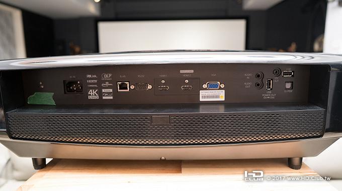

2. 2.2 只有 hdmi2 , hand shake 慢
3. 沒有horizontal len shift
4. focus , zoom, len shift 全手動
