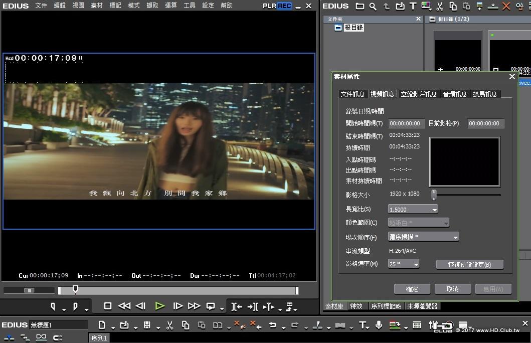

在素材上右鍵屬性或者點素材再按Alt+Enter 長寬比更改1.5000就直接成了電影格式了

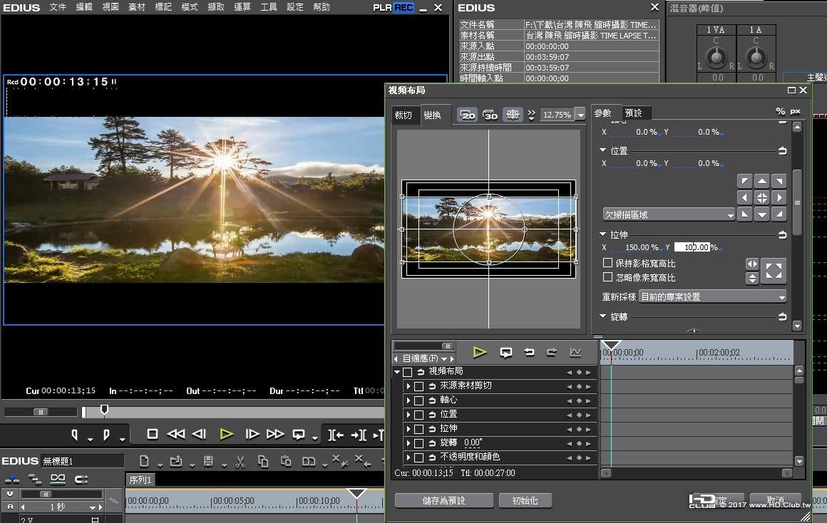

另一個方式訊息→視訊布局→拉伸→保持影格寬高比不要打勾→再調Y看你上下要多大就調多大如圖調100%的格式

那我想請問一下 假設我直接從影片(非2.39:1) 照大大的方法做
是不是就如 第一個圖片 有被重新抽拉變形的感覺?

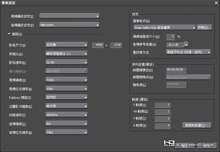

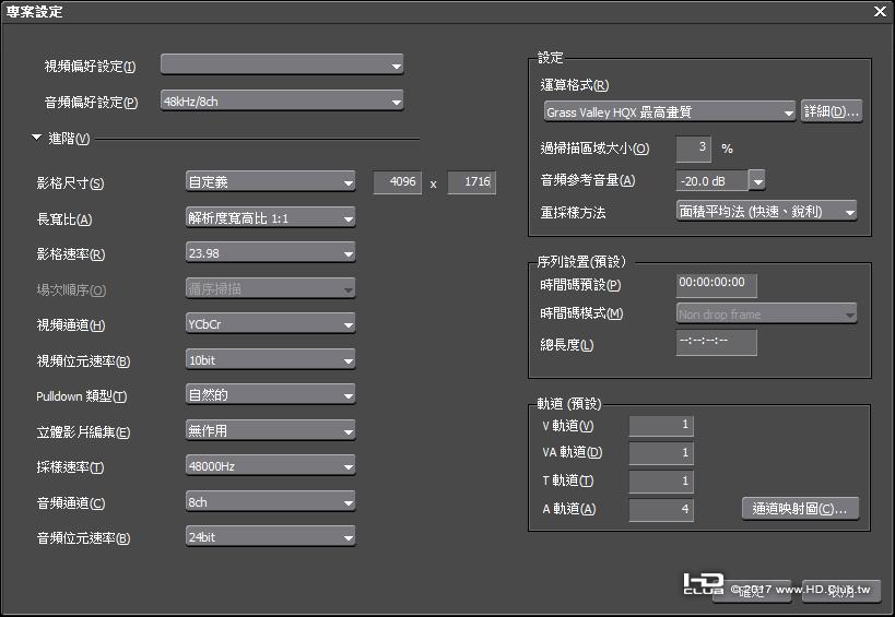

直接在開新專案的時候做自訂解析度的設定即可

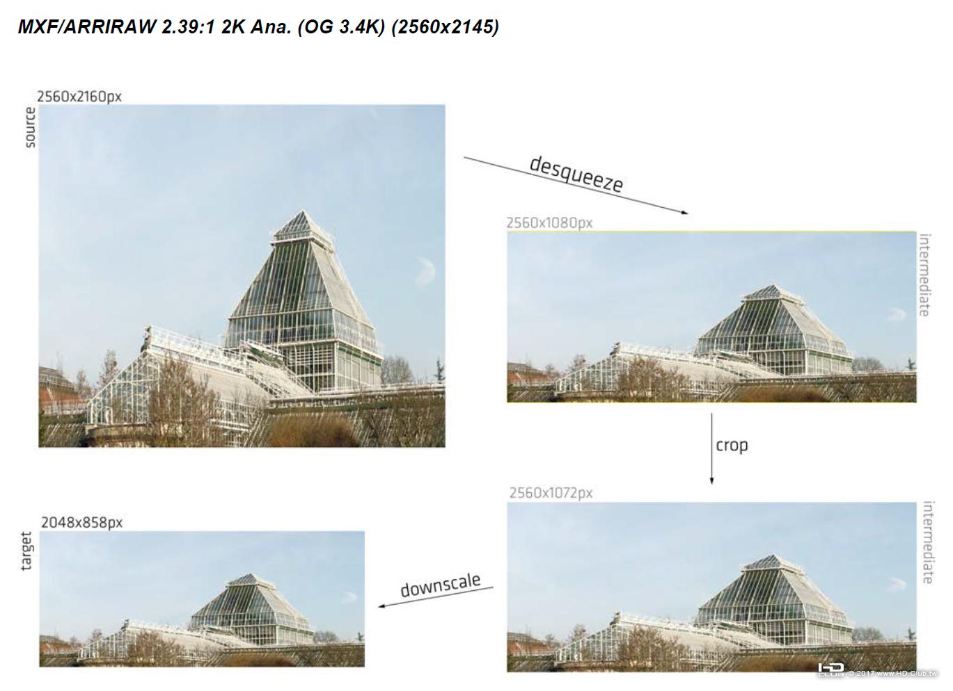

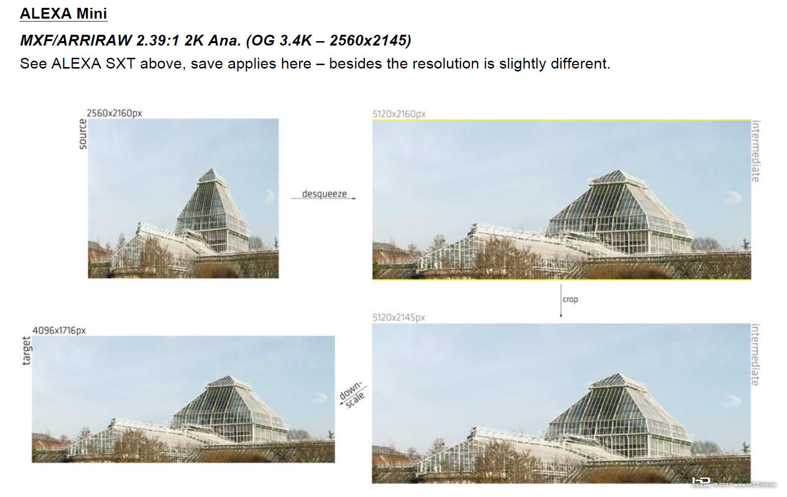

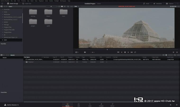

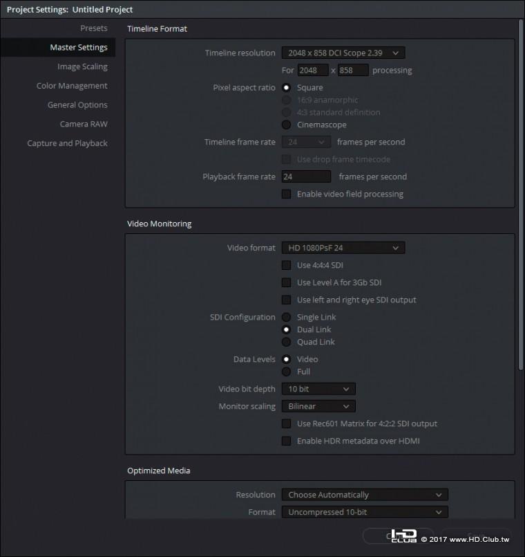

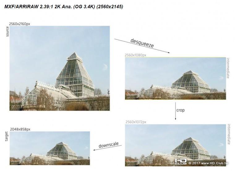

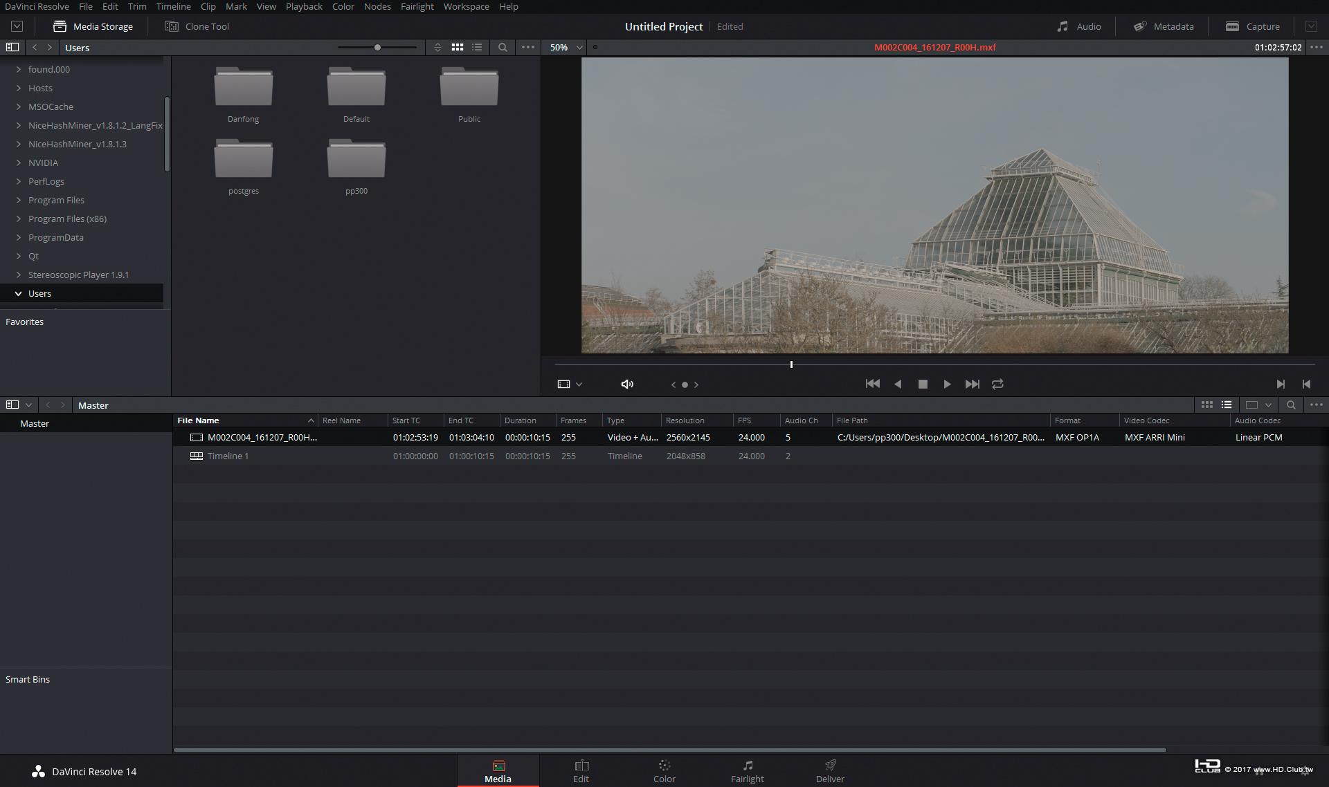

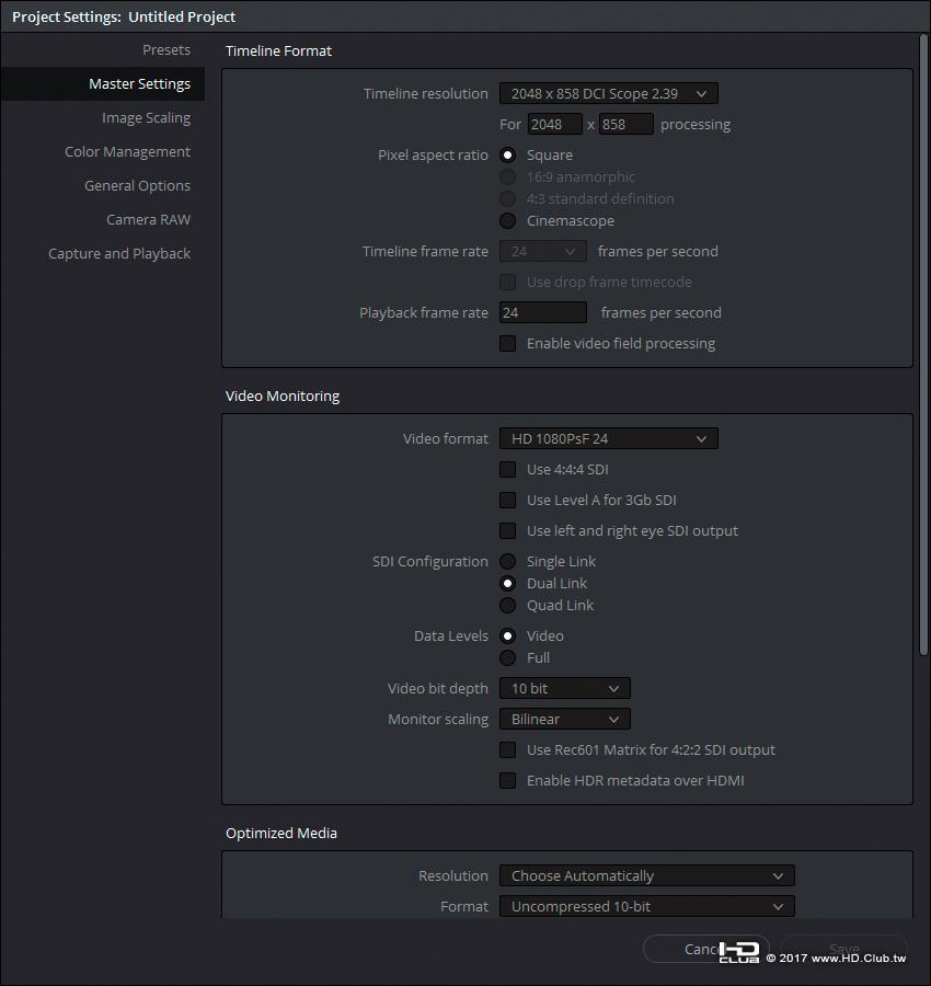

剛剛稍微瞄了一眼 ARRI 的 White Paper,看起來 2.39:1 只是單純寫入 Metadata,拍攝的檔案解析度還是 2560×2145px,EDIUS 應該是不會這麼 "聰明" 的自動幫你還原出正確的比例,所以最好還是照著原廠 White Paper 的指示做還原,不管用什麼機器拍攝,保護好原始檔最佳的畫質是後期最重要的任務之一
RecordingFormats_fCR_fStD_White_Paper.pdf (889.52 KB, 下載次數: 0)

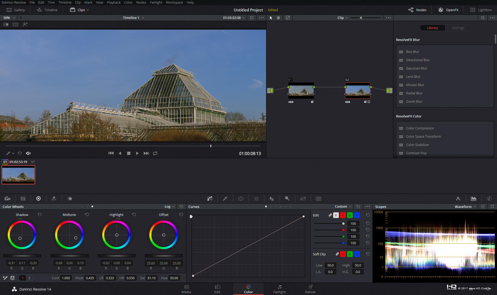

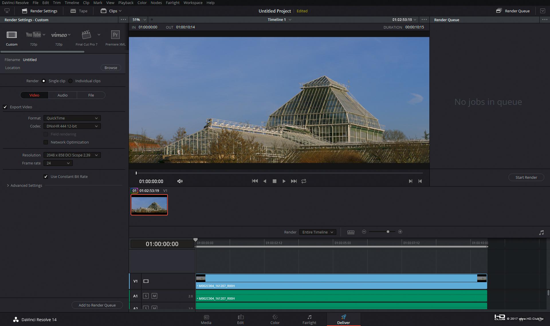

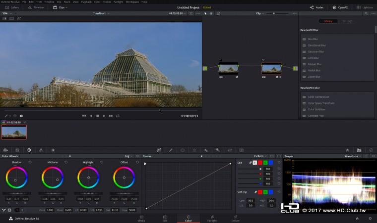

另外,如果使用達文西剪接,專案設定正確之後,素材自動就會還原成正確比例了
