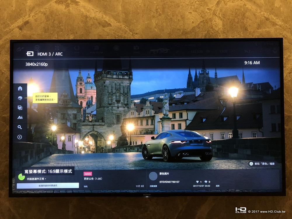

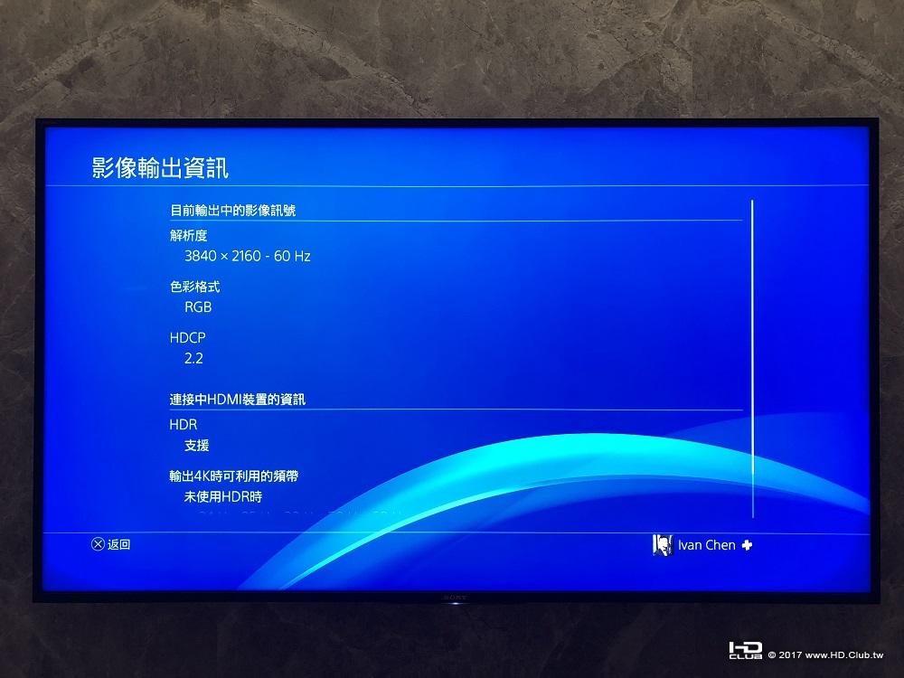

電視:SONY KD-65Z9D
擴大器:Denon AVR-X6300H
HDMI線:FIBBR Ultra Pro
狀況:

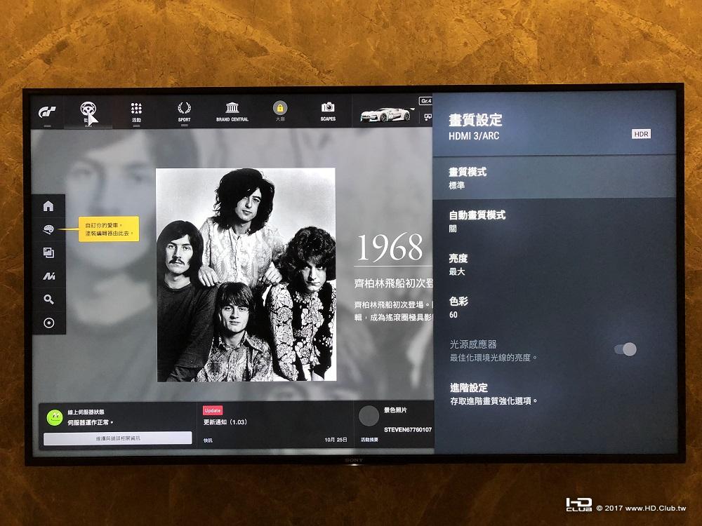

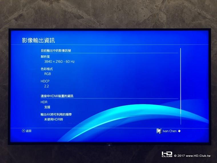

PS4 Pro直接接電視HDMI,電視有開啟"HDMI增強模式"
解析度可到2160p-RGB,所以遊戲可以很正常的跑4K HDR
但PS4 Pro如果接到擴大器,然後擴大器再接電視
電視如果有開啟"HDMI增強模式",會無法顯示(一片黑)
這時如果將電視的"HDMI增強模式"改為"標準",雖然可以看到畫面
但解所度只能到2160p-YUV420,所以遊戲只能開2K HDR......
網路上找了一堆資料發現有人有相同問題但也無解
所以上來請問有神人知道PS4 Pro接上擴大器
也可以正常遊戲4K HDR的解法嗎?
謝謝!
【特別補充】
當電視是在"HDMI增強模式"下
這時用OPPO UDP-203連接擴大器,再由擴大器連接電視
是可以正常播放有畫面的

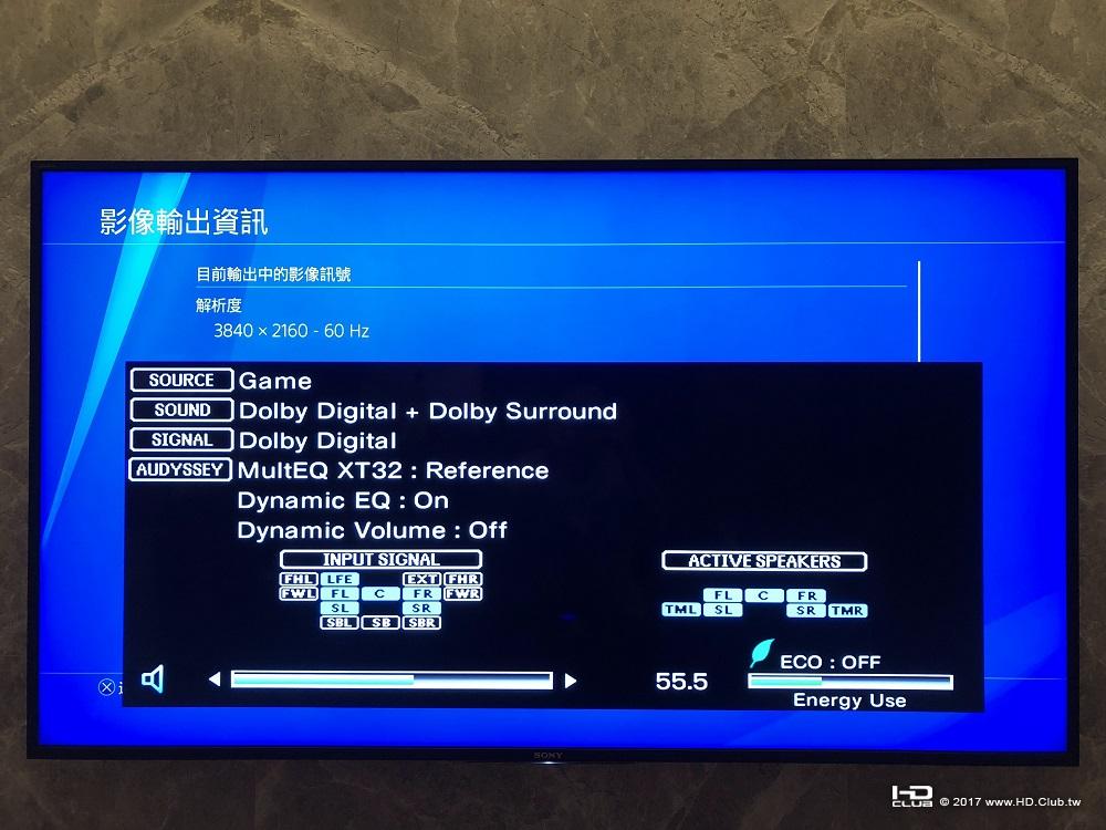

 樓主| 發表於 2017-11-9 09:35:44 | 顯示全部樓層
本文章最後由 ivan107 於 2017-11-9 09:38 編輯
早上想說開個機把"HDMI增強模式"改為"標準",然後跑一下GTS好了
結果莫名奇妙的事發生了,它竟然正常了!!!!!!
我什麼也沒做,可能半夜有小精靈來幫忙吧......
但不曉得會不會哪天又丟搞就是了......

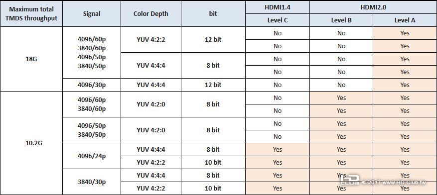

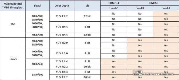

發表於 2017-11-9 09:55:22 | 顯示全部樓層
SONY 電視的 "增強模式" 是指 HDMI 2.0  18Gbps
標準模式 是 10.2Gbps
如果您設定在 "標準" 還能開 3840x2160 60Hz RGB, 那還真的是奇蹟
 樓主| 發表於 2017-11-9 10:06:17 | 顯示全部樓層
KOBSS 發表於 2017-11-9 09:55
標準模式 是 10.2Gbps
哈,我可能文意沒打清楚
我電視還在"HDMI增強模式"還沒改回來
它就又忽然能顯示了
