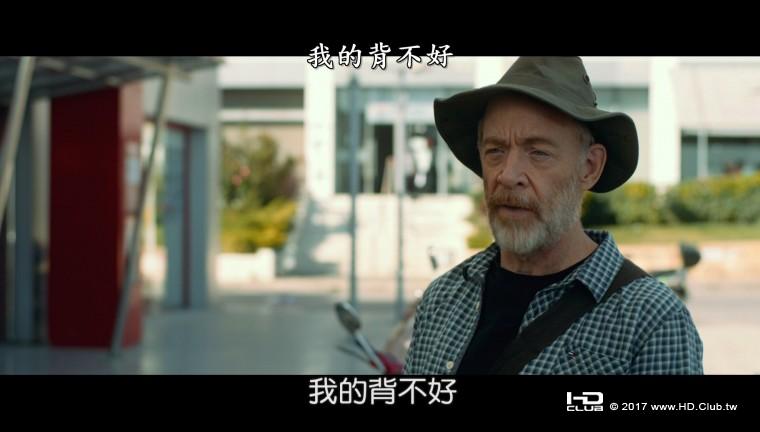

本片我已經有一個內嵌官方字幕的版本 Worlds Apart 2015 WEB-DL 1080P H264 AAC-TTG
我試著用台版字幕來調整對應這版本
以確認台版字幕它的幀率是多少
我用23.976FPS轉24FPS可以對應
確認台版DVD字幕是23.976FPS
如截圖
下方的字幕是硬字幕
上方的字幕是我調整的SRT檔字幕
這版本 Worlds.Apart.(Enas.Allos.Kosmos).2015.720p.HDTV.x264-GrLTv 是25FPS
所以就23.976fps-->25fps
但是字幕還是無法對應影片
這「無法對應影片」的型式
看起來就像是要24fps-->23.976fps才可以對應
所以了
就這樣
