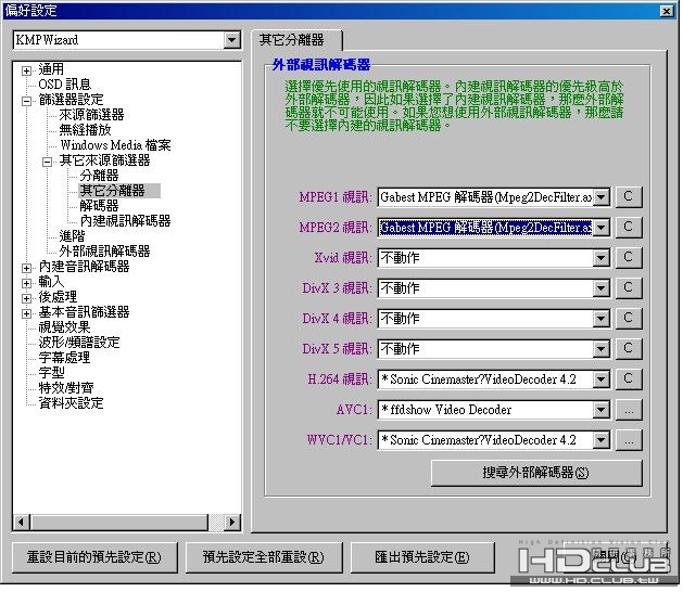

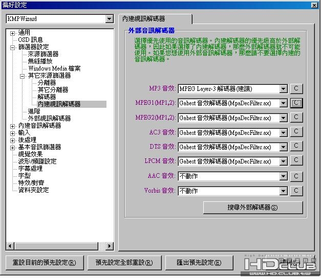

發表於 2009-4-25 00:45:14 | 顯示全部樓層 |閱讀模式

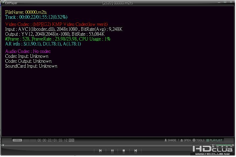

用了kmplayer播放FF7 的.m2ts file 沒有聲 但播其他file 是有聲的...
不知為什麼會這樣... 請問有冇人可幫助...
發表於 2009-4-25 01:58:12 | 顯示全部樓層
因為那是 Dolby TrueHD 音軌..

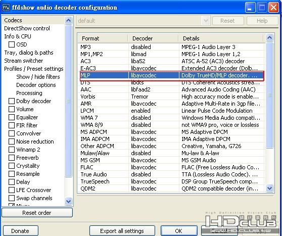

發表於 2009-4-25 06:41:27 | 顯示全部樓層
版上有cabin版主等二位前輩曾發表過如何利用ffdshow此軟體搭配設定來撥放…正常輸出dd音軌,搜尋看看!!

發表於 2009-4-25 15:42:27 | 顯示全部樓層
回復 #1 kitkit133 的帖子
如果要用KMP撥的話
記得分離器要換成Gabest
才能正確分離出TrueHD音軌
音效解碼器要改成ffdshow一定可以撥!!
不果如果影片是VC1+TrueHD目前好像是無解..

回復 #10 kitkit133 的帖子
FFDSHOW有這樣設定嗎??

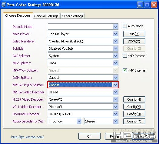

發表於 2009-4-29 12:45:24 | 顯示全部樓層
回復 #12 kitkit133 的帖子
要不然你就是把你所有的解碼器,撥放程式都刪掉
只裝一個完美解碼,照我下圖一定能撥
