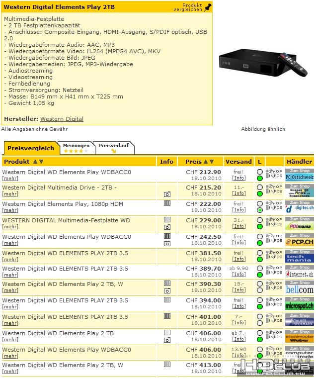

此機出售價錢參差很大﹐最平為213瑞朗(6900新台幣)﹐最貴價錢近倍﹐見附圖。
