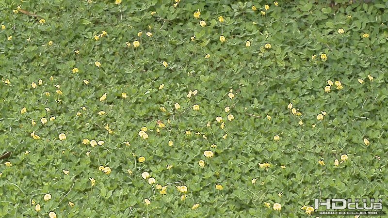

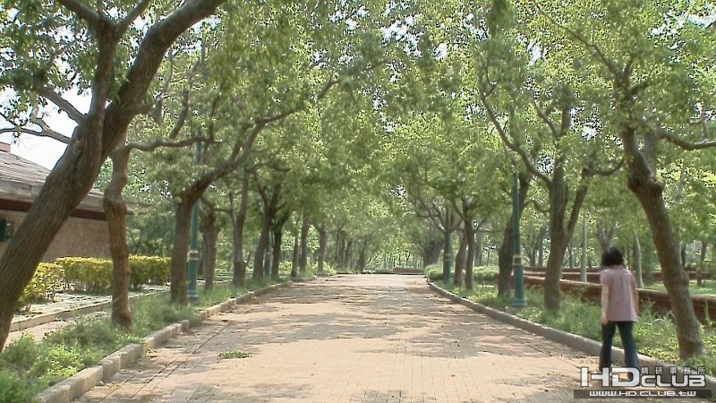

最近小弟拿EX1跟EX3出去拍攝,卻發現了幾個嚴重的問題,EX系列在特寫的時候都很漂亮,可是一拉遠景,細節的部分都失焦模糊,畫面沒辦法達到全焦,整個畫面裡面只有一部分有焦,如果是在一些結構比較簡單的畫面,還勉強可以,可是只要遇到像是公園或是山上,有很多的樹林的地方,樹葉.草等細節較多的地方,一定整個糊掉,情況有點類似之前使用Z1的時候,是否是機器等級不足,無法處理太多的細節部分
而且拍攝的時候,會發現焦都非常的淺,有時候淺到只有四五十公分,要把光圈開大,焦才會比較長,可是相對的會造成畫面過暴,一縮光圈,反而整個糊掉,幾乎沒有辦法達到長焦
有試過把後焦重對,但是情況還是一樣,不知道各位先進,在使用EX系列的時候有沒有類似的情況,

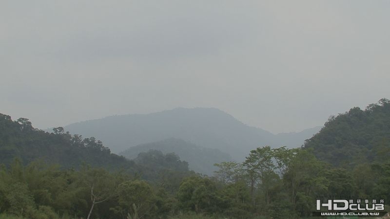

補上之前有問題的畫面

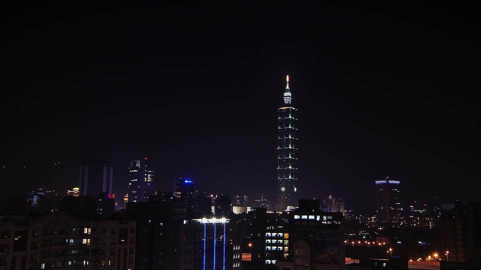

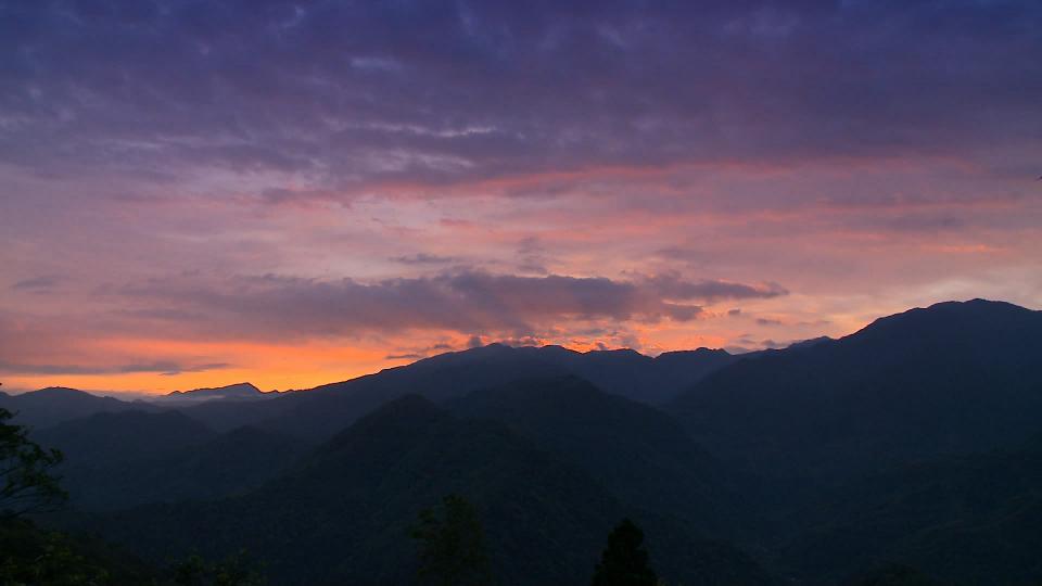

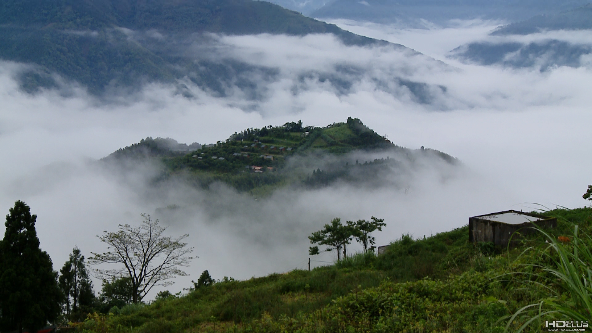

沒錯,就像是COFFEE 版主PO的畫面一樣,下方的樹葉,跟草地已經是一片模糊,
沒有辦法讓EX達到長焦嗎

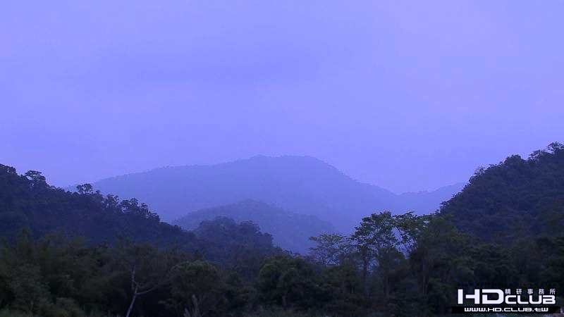

發表於 2009-4-28 18:02:05 | 顯示全部樓層
這種青椒可以嗎???
 樓主| 發表於 2009-4-28 18:09:56 | 顯示全部樓層

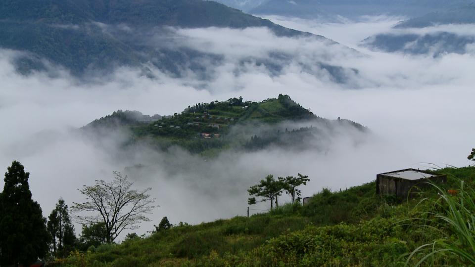

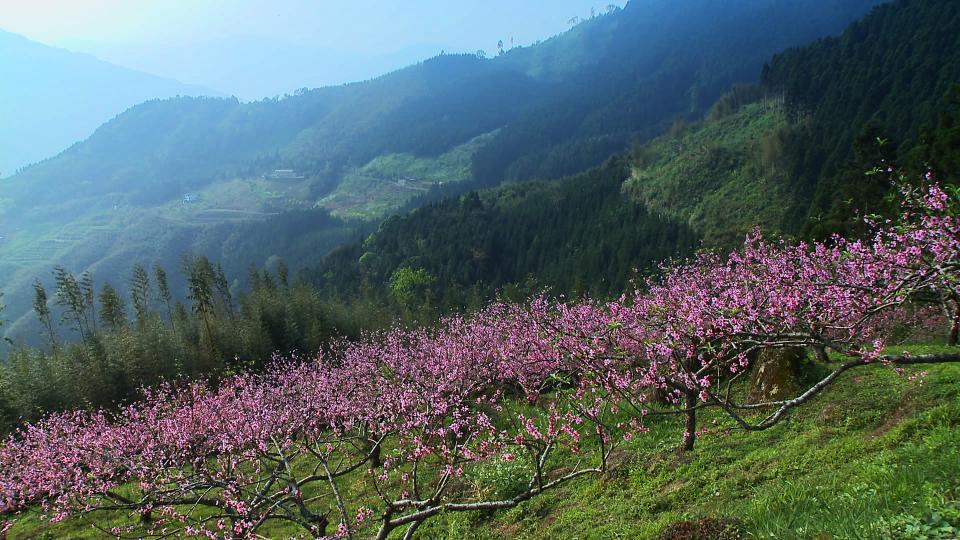

先感謝PHD270的熱心,的確像這樣加強反差對比,看起來會好點,但是不知您有發現,細節部分的喪失依舊,以第二張圖來說,下方的樹林更是整個糊成一片
試過在機身調整暗部加強對比,是有好一點,但是對於細節依舊幫助有限..當然也有可能是我調整的不好

impabe兄
你旳要求蠻高的喔!
精研旳作品有許多都是EX系列拍出來旳
畫質雖不是很好,但已經可以接受了

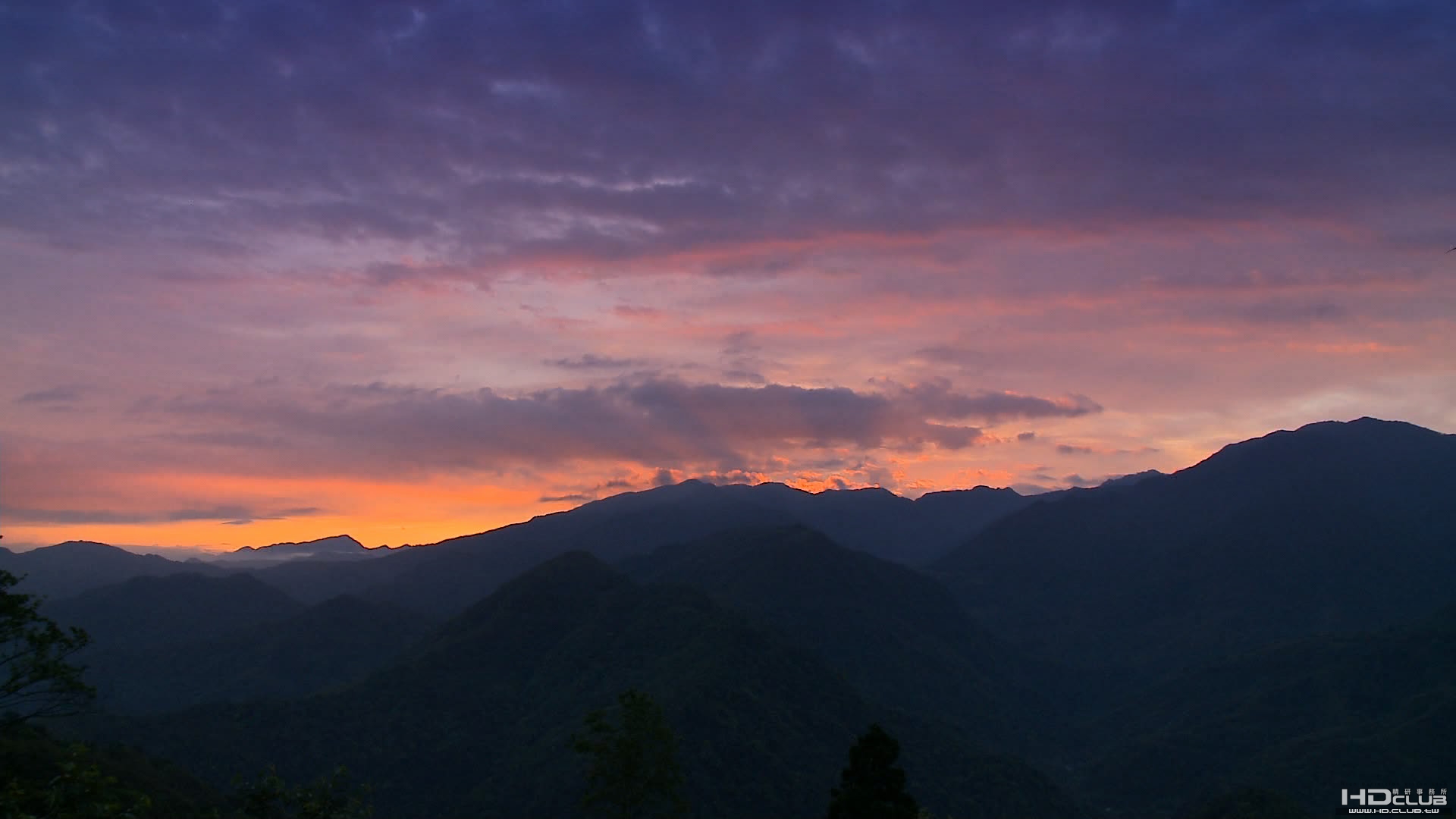

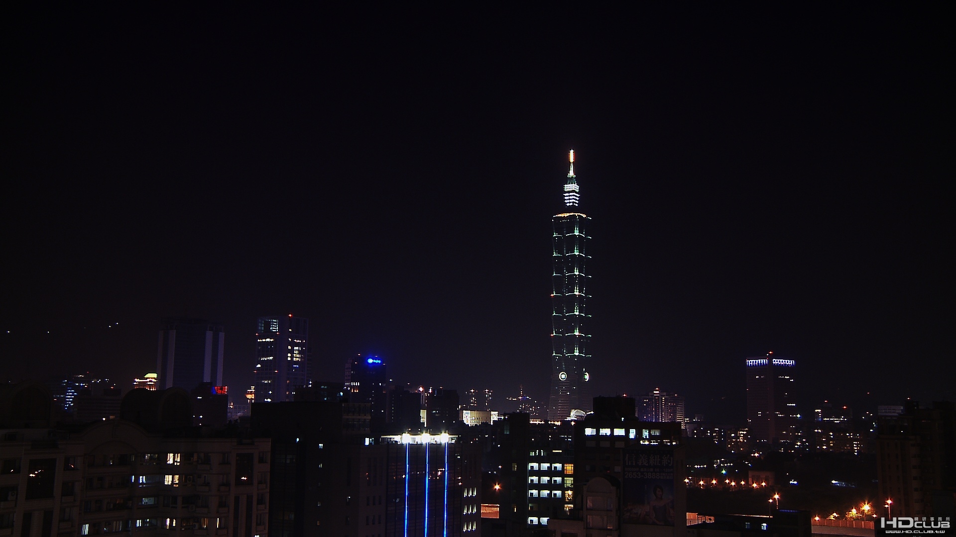

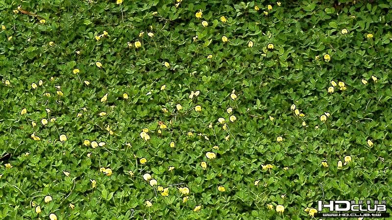

看了你的擷圖,大概了解你旳拍攝方式
建議你多拍.多了解機器旳特性......
[ 本帖最後由 COFFEE 於 2009-4-28 23:04 編輯 ]

COFFEE 版主..不敢說要求高拉..只是覺得這樣的情況在HD的螢幕上的時候模糊的情況會更加的明顯,所以才會覺得有點沒辦法接受,或許是790的畫面看習慣了,看到這樣的畫面,簡直頭暈,也再請教您,像您PO的第二張跟第四張圖,有樹林樹葉的地方也呈現模糊狀,您在HD的螢幕上看起來是覺得可以接受的嗎

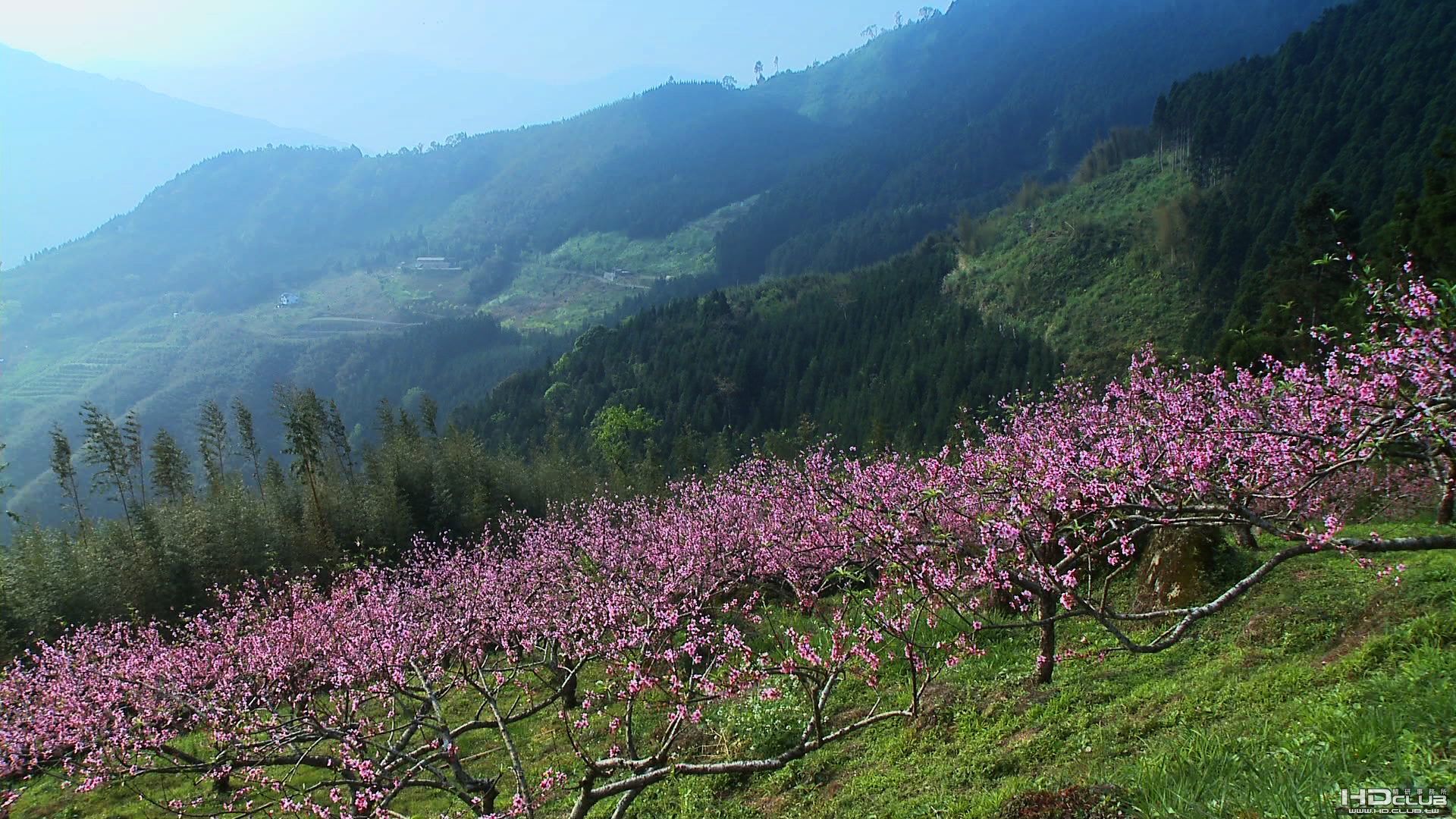

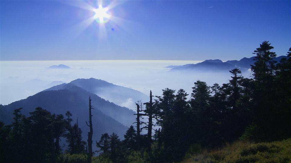

另外像是我PO的第三張圖,其實拍攝的時候在機器上面焦距顯示是顯示全焦段,光圈大約是在8,有加ND
TO 西楓大,的確目前是希望有HD感的影像,Gamma 的確一直是使用STD模式,快門速度也提高過,但是效果很有限,至於後製方面,我發現由於影像是呈現模糊狀,再加上銳化也沒有辦法改善

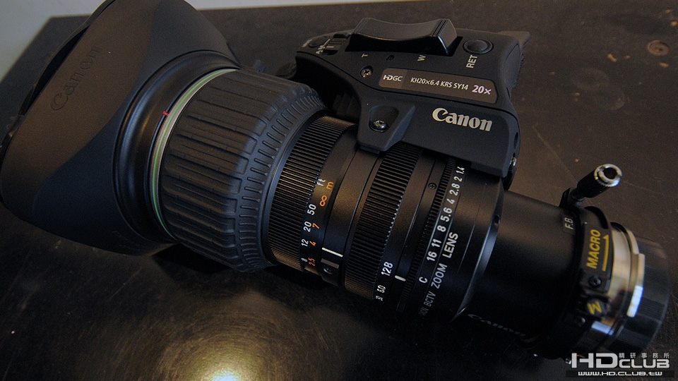

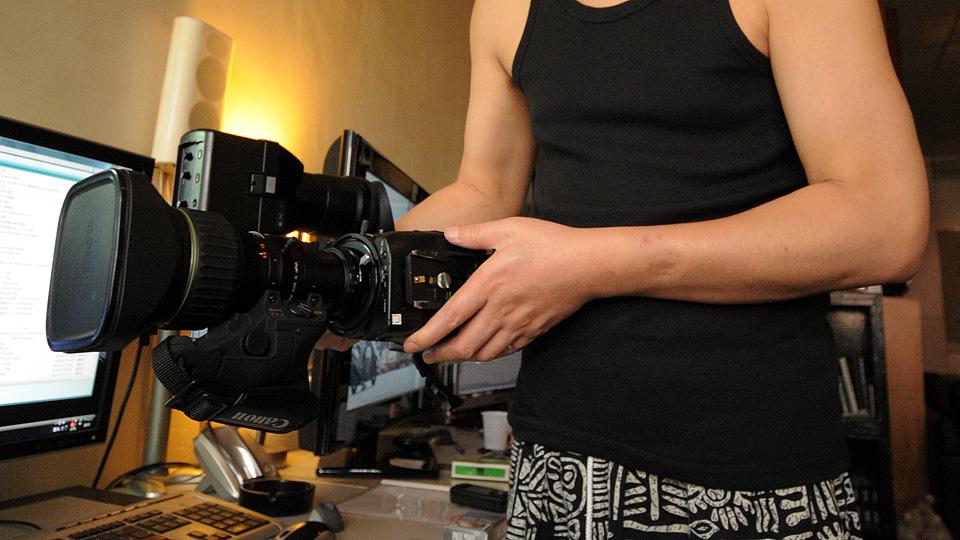

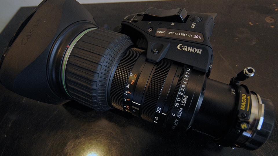

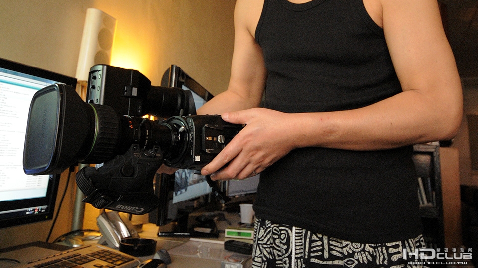

要不要試試看這隻新貨色
Canon 20x 1/2
不用另外買轉接環,EX3付的1/2轉接環就OK了!
記得要加長腳架底板

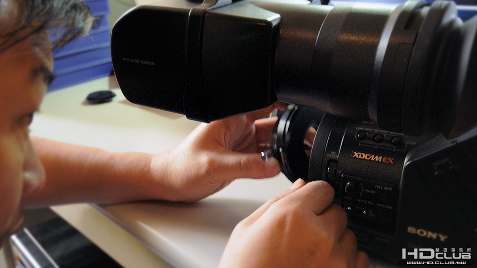

就像西楓大的建議,換鏡頭看看,保證開眼!
隨機附的鏡頭已經有一定的水準了,但二端的畫質明顯鬆散,發色與立體感更遠不如要價數十萬的鏡頭。
