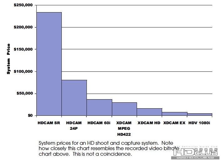

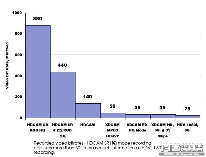

發表於 2009-5-2 03:55:30 | 顯示全部樓層
是的,EX3
1.鏡頭可更換,
2.感光元件動態範圍水準之上,
3.信號處理可以靠手動參數調整彌補,
最後一道封印就是4.記錄架構了!
可外掛的獨立記錄器逐漸冒出芽來了,具代表性的有Flash XDR,及最近公布的AJA Ki Pro。
偶對記錄架構有著看好戲的心態,因為偶看過SONY的HD Formats白皮書,裡面擺明了講,SONY專業攝影機的價格制定,是跟著bit rate走的!
有趣吧!
這意味著,透過HD-SDI外掛平價的記錄器,具有4:2:2、10 bit、幀內壓縮、可記錄100Mbps以上,如果普及,將衝擊SONY的定價政策!
比較這二張圖,可以發現EX3外掛記錄器的C/P值非常非常的高!
Brian
參與人數 2名聲 +20 收起 理由
charleswu + 10 原來如此,真是好圖
BlueMark + 10 厲害
發表於 2009-5-2 04:07:05 | 顯示全部樓層
忘了把圖2裡面的話翻給各位聽聽:
"請注意這張價格圖跟上一張的bitrate圖有多像,這不是巧合。"
Brian
