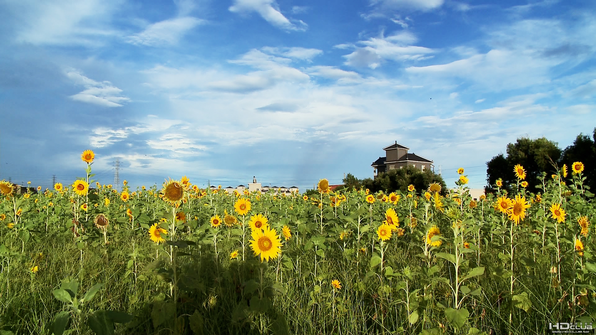

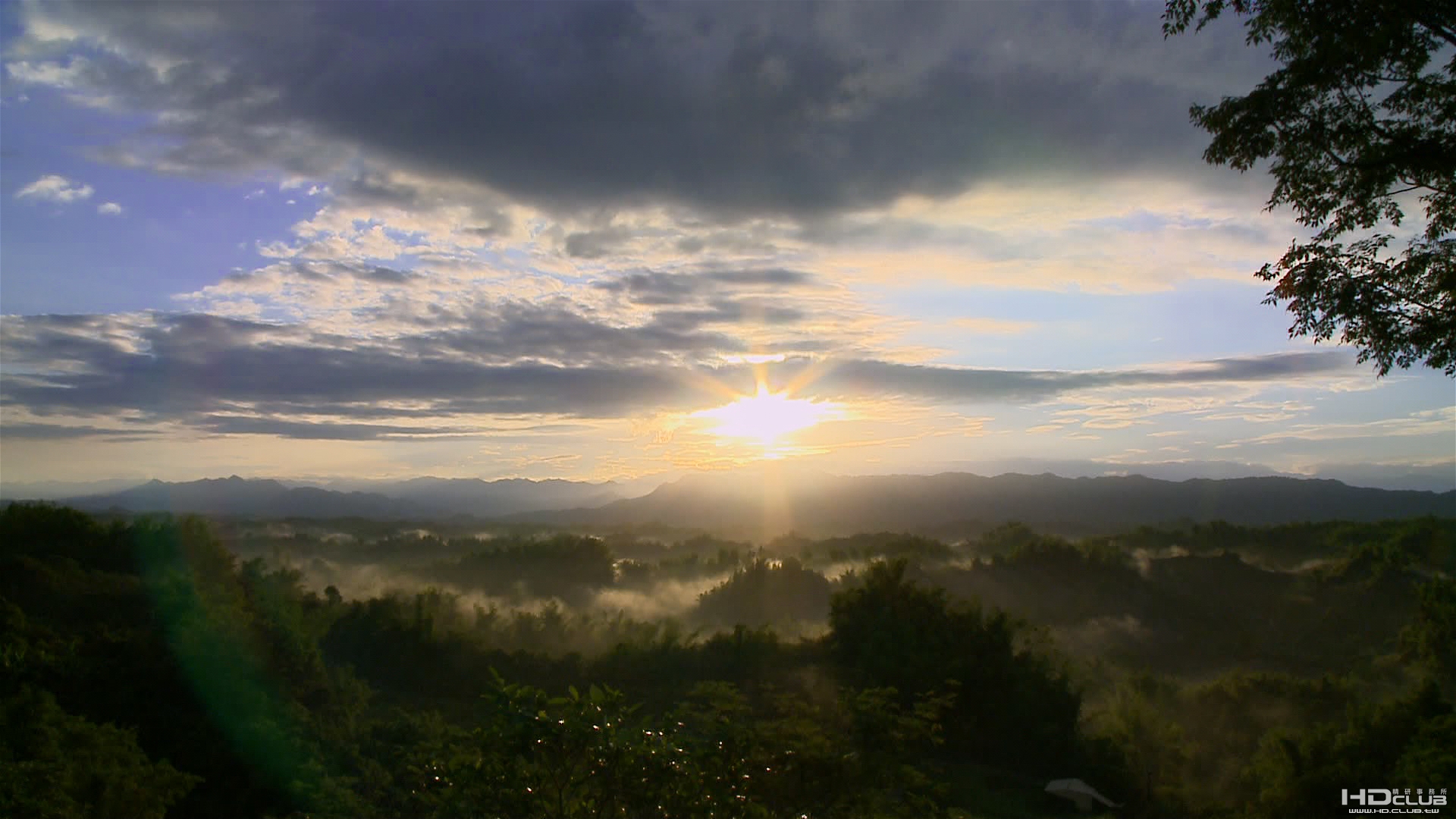

發表於 2009-6-17 20:27:17 | 顯示全部樓層
目標約200公尺遠,EX1+廣角..特寫端

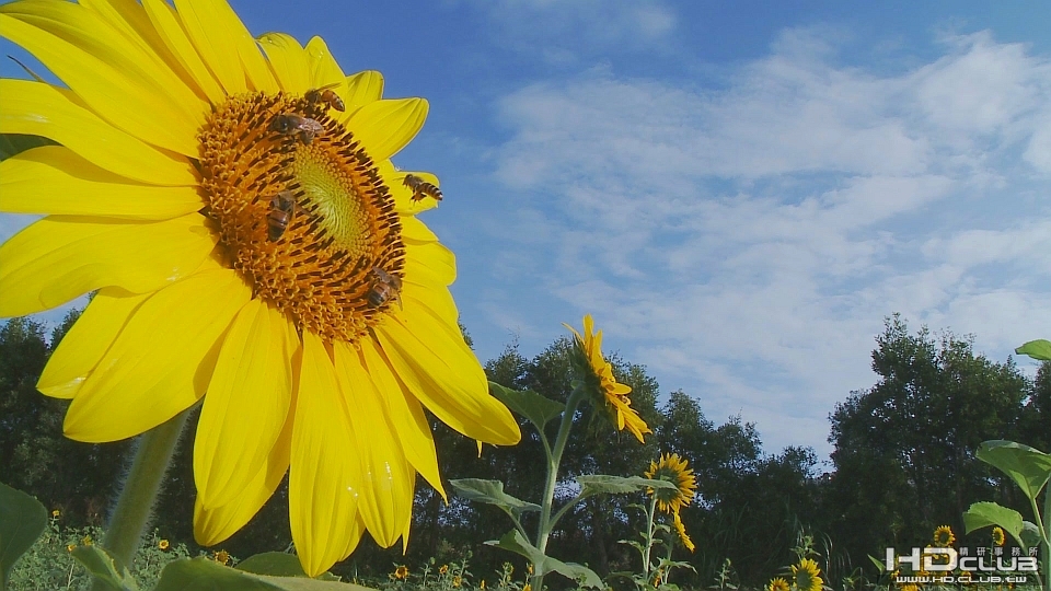

發表於 2009-7-18 04:23:47 | 顯示全部樓層
貼上以 EX3 加0‧8倍SONY原廠廣角鏡 拍攝的向日葵 影片擷取畫面,包括 近景、中景、遠景 都很清晰。
原來的HD大畫面影片更為 艷麗、有立體感 ,還有廣角鏡逼近葵花和飛舞的蜜蜂,
【有錄到群蜂飛舞的振翅〝嗡嗡〞聲】 帶來的震撼力,所以對EX3感到很滿意!
P‧S‧:感謝 COFFEE 告知此片葵花田,他也拍攝到許多美好的畫面!

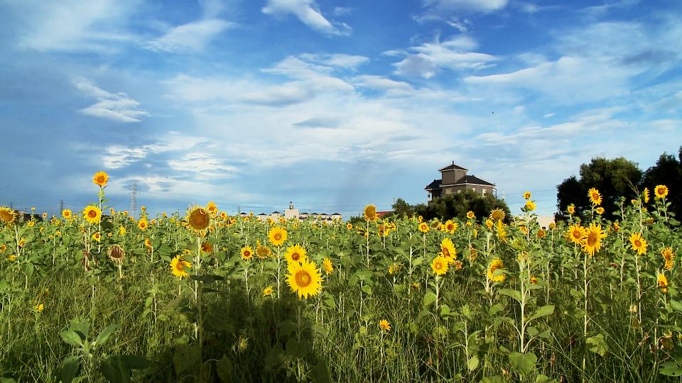

發表於 2009-7-19 18:49:22 | 顯示全部樓層
原帖由 COFFEE 於 2009-7-18 16:54 發表
詹S
您還真是厲害..我隨便說說你就找到了
要是要我在去一次,我可能找不到了
看了 COFFEE 以EX1拍攝的美照,全景都很清晰亮麗。
所以『 〝關於EX1,ex3拍出來的畫面遠景都模糊〞』似乎不成立?!
新屋地區的荷田,我還算熟悉,還有那棟別墅很好認,要找到位置並不難,謝謝啦!

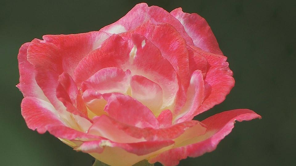

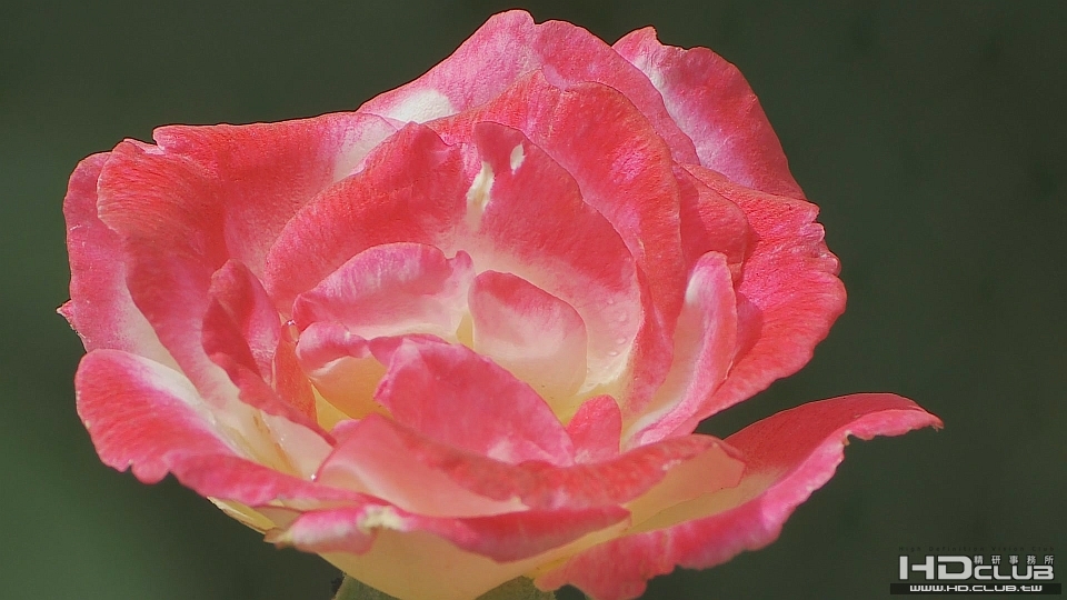

發表於 2009-7-19 19:07:45 | 顯示全部樓層
再貼EX3 拍攝的花卉 ↓
