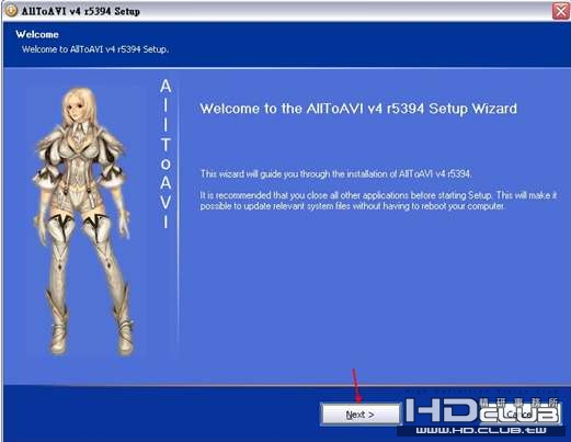

發表於 2009-4-28 15:25:59 | 顯示全部樓層
 樓主| 發表於 2009-4-29 02:20:48 | 顯示全部樓層
嗯~~可能是我的表達有問題
造成c900大大的誤解
我想找的是把MKV檔中的視訊檔及字幕檔『分離』出來的程式
而非轉檔程式
因為轉檔中間一定會有一些訊息損失
而這些損失是我無法忍受的
所以請問有人有單純分離MKV的方法嗎??
