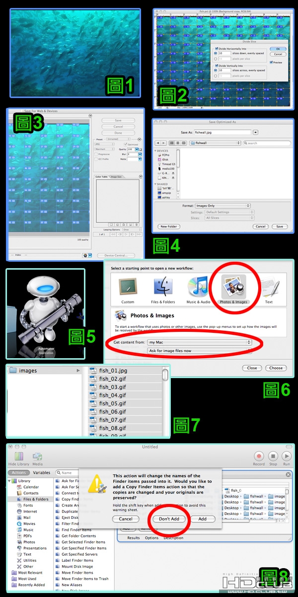

1.首先選一條深海魚群的影片,將最後一格輸出圖片(圖1),用Photoshop打開,將照片分割成100片(10x10)(圖2),輸出至一個新的檔案夾,檔案夾內有100張分割後的照片(圖3,4)。

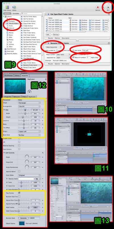

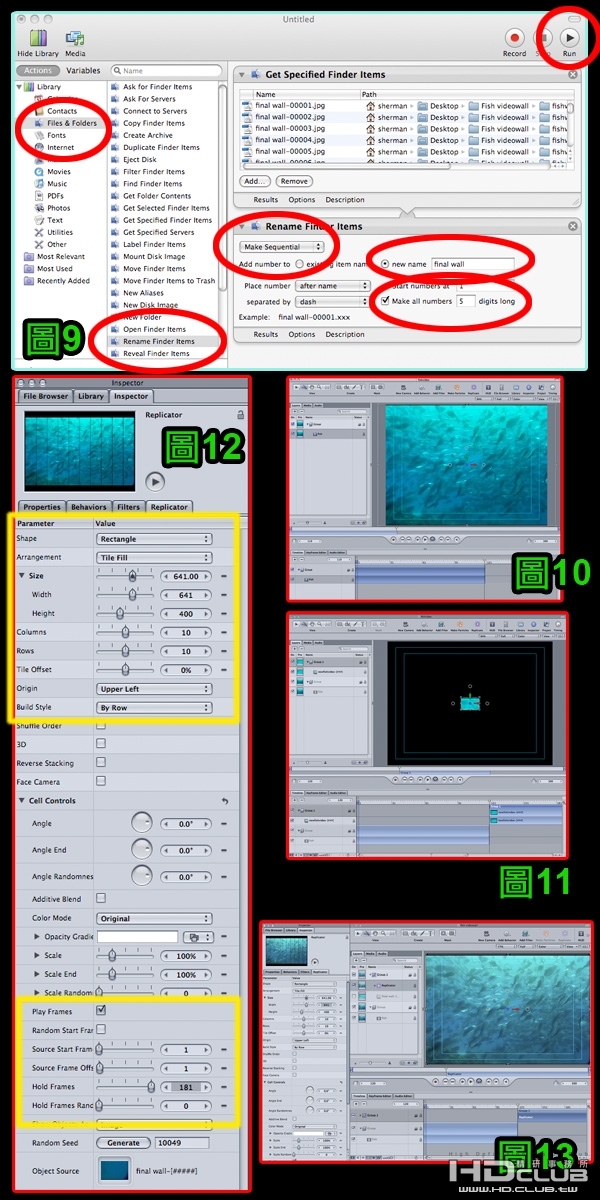

2.開啟Automator(圖5),出現對話框後選Photo & Image,在Get Content from:選my Mac(圖6),再點選所有100張剛剛分割的照片(圖7,8)。
3.在第一欄選Files & Folder,第二欄選Rename Finder items,第三欄選Make Sequential,重新命名,按右上角Run,Automator將100張照片連結一起(檔案夾內還是有100張照片)
4.開Motion,先置入深海魚群的影片(圖10),將影片片尾停在119格(針)的位置,將播放頭移至120的位置,可以直接置入圖片檔(檔案名-[#####].jpg:1:100,選好圖層後按複製器Replicator,複製圖案(圖11)(這時看到的都還是同樣的圖案複製)
5.選Replicate圖層,(圖12)在Inspector標籤下,選Replicator標籤,在形狀Shape欄選方形Rectangle,排列Arrangement欄選併滿Tile Fill,調整縮放尺寸Scale,點Size旁小三角形打開尺寸(由於照片不是正方形切割,所以寬和高的比例會不同。其實這部份只需要一直調整到圖案是一張張上下左右剛好接在一起就對了),調整欄數Columns 10,調整行數Rows 10,調整原件Origin至Upper Left,調整建立樣式Build Style至By Row,往下勾選Play Frames,來源開始針Source Start Frame選1,來源針補償Source Frame Offset選1,定針Hold Frames選181(我不想定格後圖案繼續變化)。這時應該可以看到拼起來的圖案(圖13),可以將播放頭往前移一針,再移回比較圖案大小,在尺寸欄儘量微調和影片相同大小。

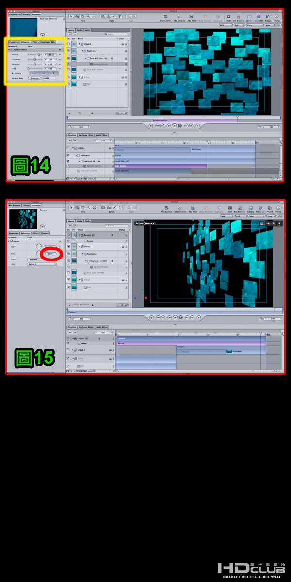

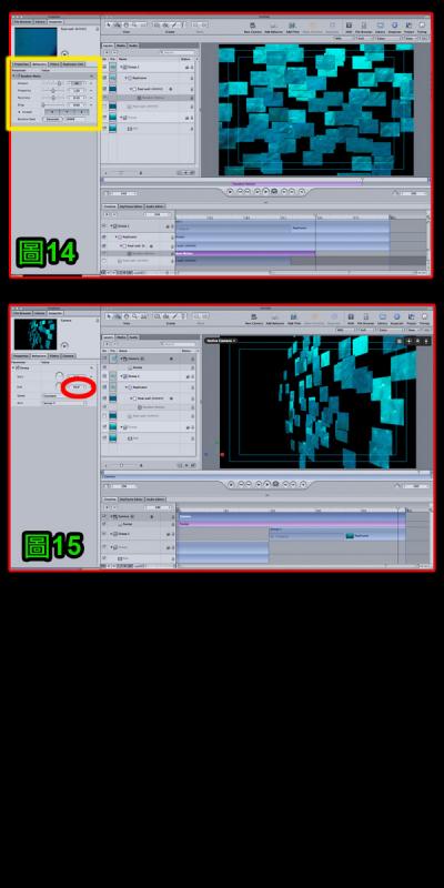

6.按增加動作(行為)Add Behavior > 類似 Simulations > 隨意移動Random Motion,,選Random Motion層,在Inspector標籤下的動作(行為)Behavior標籤,調整數量Amount,點選X,Y,Z範圍,分解圖案四方飄散(圖14)。
7.增加新3D相機New Camera,按增加動作(行為)Add Behavior>Camera選Sweep,輸入End(結束)的角度(圖15)。

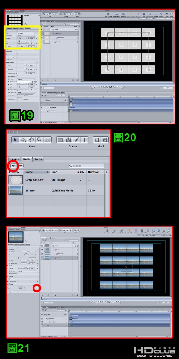

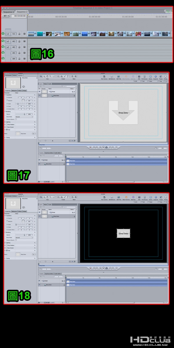

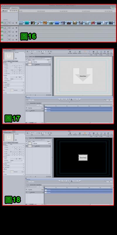

1.首先在Final Cut Pro排定一組16段不同影片,每一片段8秒。輸出(圖16)。
2.開Motion,設定時間線為8秒,選Object>New Drop Zone(圖17),在Inspector標籤下,先將尺寸縮小(圖18)

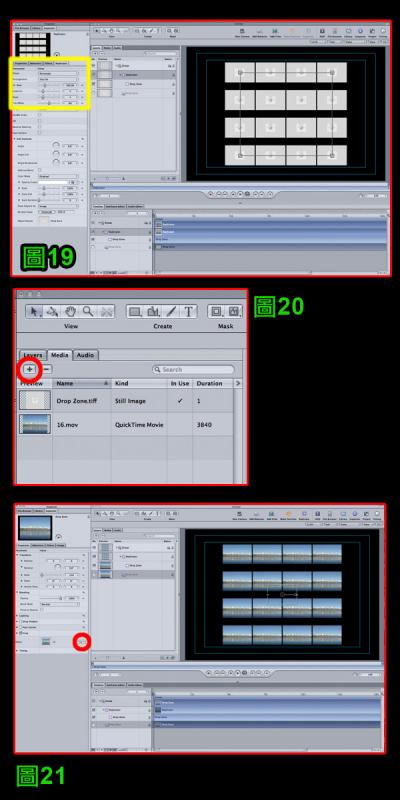

3.按複製器Replicator,複製一個4x4,16個Drop Zone(圖19)
4.在Media標籤按+,輸入Final Cut Pro的16段組合的影片(圖20)
5.在Inspector標籤下,選Properties標籤,在Media欄內的To選16段組合的影片(圖21)

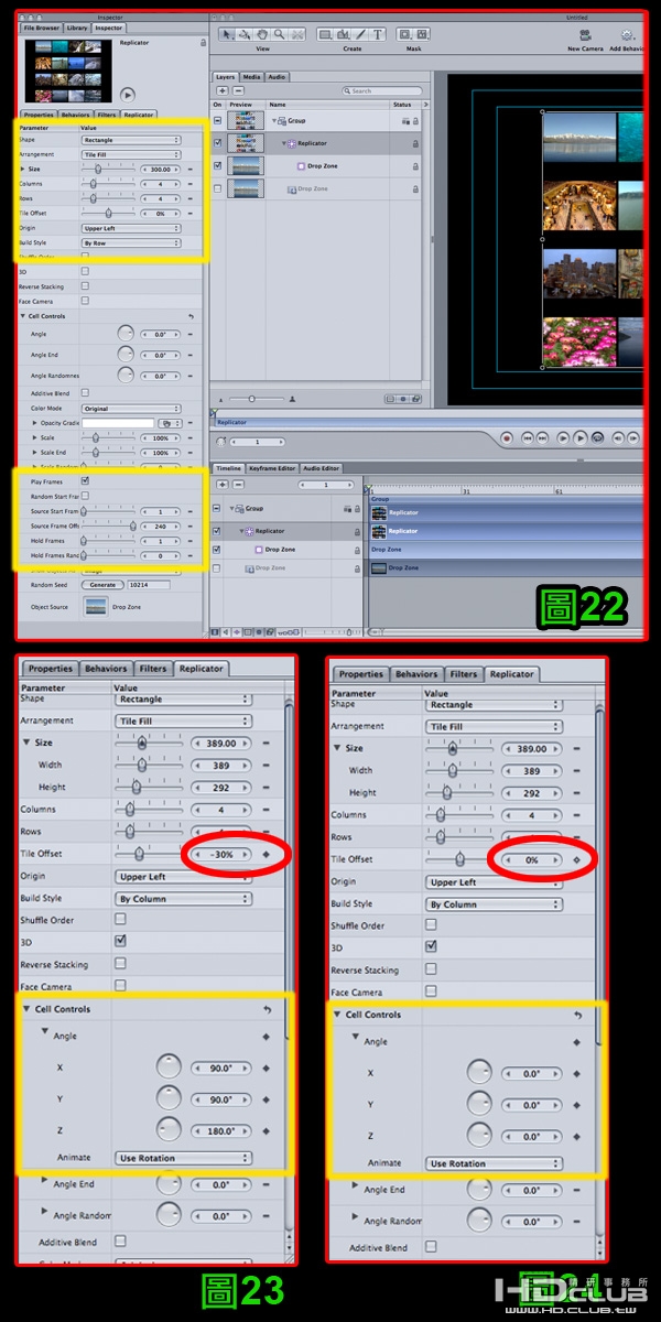

6.選Replicate圖層,(圖22)在Inspector標籤下,選Replicator標籤,在形狀Shape欄選方形Rectangle,排列Arrangement欄選併滿Tile Fill,調整原件Origin至Upper Left(也可隨意由上至下或其他編排),調整建立樣式Build Style至By Row,往下勾選Play Frames,來源開始針Source Start Frame選1,來源針補償Source Frame Offset選240,電視牆Video Wall完成
7.將播放頭移至時間線起點,按中間錄影鍵,調整角度(圖23),將播放頭移至時間線終點,再調整角度(圖24),增加電視牆變化(也可加倒影⋯等)
