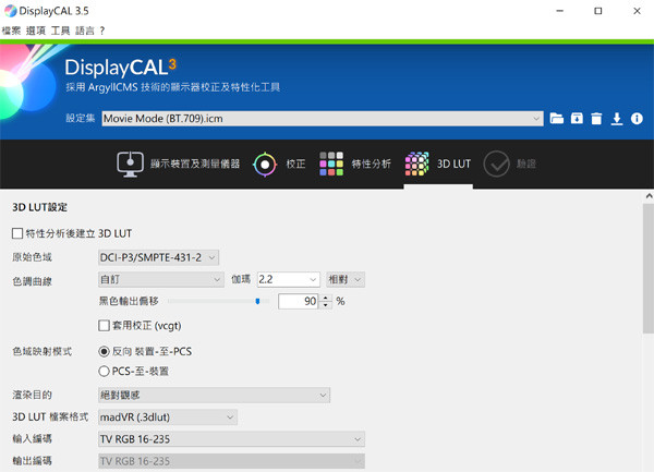

忽然想起,一直在用的PC渲染軟體MadVR好像有支援色管
而且電腦上知名的免費色管程式DisplayCAL
還能直接轉換MadVR用的3dlut色管檔案
於是完美的HTPC色管方案--DisplayCAL + MadVR就這樣誕生了
▲DisplayCAL目前已經支援繁體中文,非常好上手

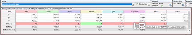

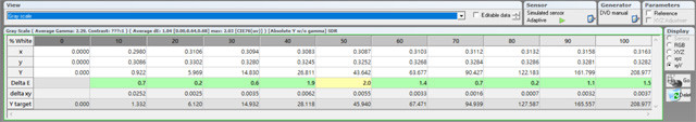

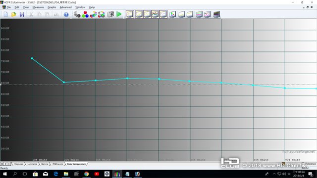

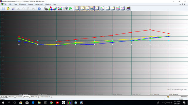

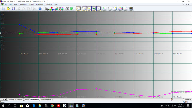

以下是HCFR + 55Z700X硬體校色數據:
▲HCFR+電視本體調整後的色溫(D65),dE都在2以下
▲調整後電視本身的Gamma為2.3,可是RGB都沒有好好重疊,

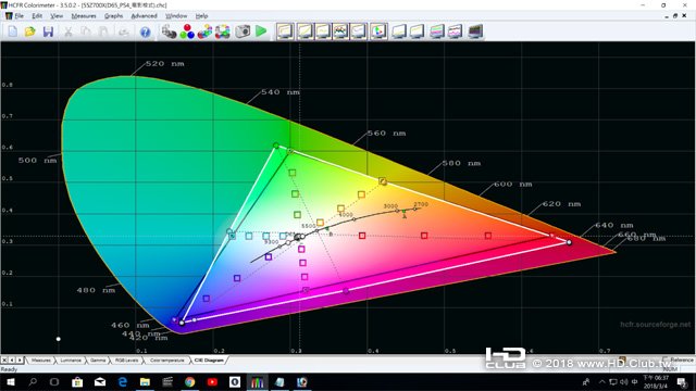

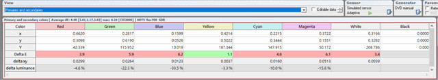

▲電視的色域,我選擇"色域復原"沒做調整,略大於Rec709
▲色域dE(沒調整)最高在6,對要求不高的一般用家可以直接使用

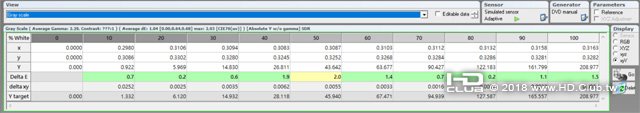

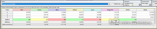

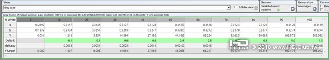

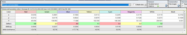

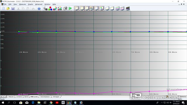

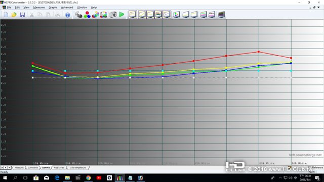

再來是DisplayCAL + MadVR套上3dlut校色後的數據:

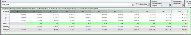

▲色溫乖乖的平躺在D65上面(嚇到我,超平的!)
▲色溫dE幾乎都不到1,最高1.3

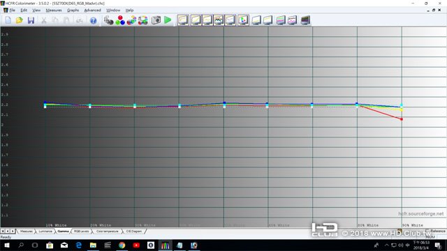

▲Gamma三色也緊緊的貼在一起,而且固定在2.2(完美!)
▲色域幾乎貼合Rec709上,然後各色點也幫你調好了
▲色域dE大幅降低,只剩3左右!!

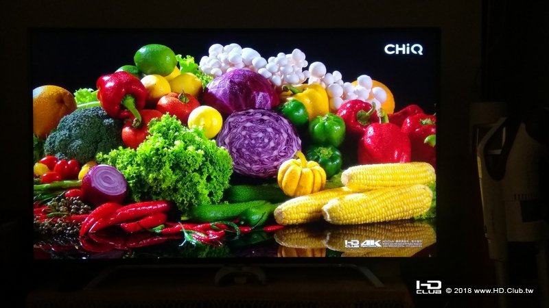

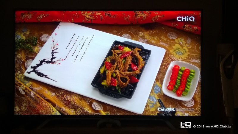

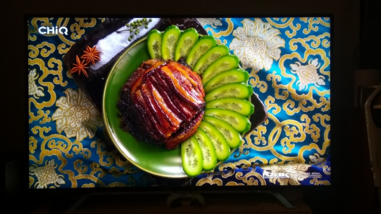

以下是PC用MadVR渲染出來的畫面
手機直接拍攝電視,顏色不準僅供參考
實際畫面非常美,色彩豐富也不會過度艷麗

發表於 2018-3-4 22:11:17 | 顯示全部樓層
本帖最後由 chhanthony 於 2018-3-4 10:15 PM 編輯
試過用MadVR掛3DLUT,就會他的強大為何用DCI P3

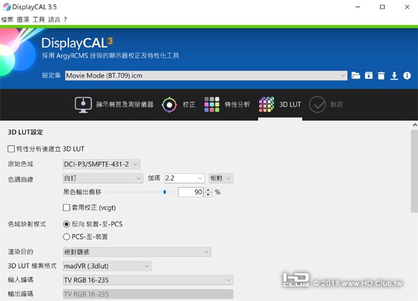

 樓主| 發表於 2018-3-4 23:33:39 來自手機 | 顯示全部樓層
chhanthony 發表於 2018-3-4 10:11 PM
因為原始色域要選擇大於或等於電視的色域
我這台電視的色域比709大,所以設定DCI-P3
