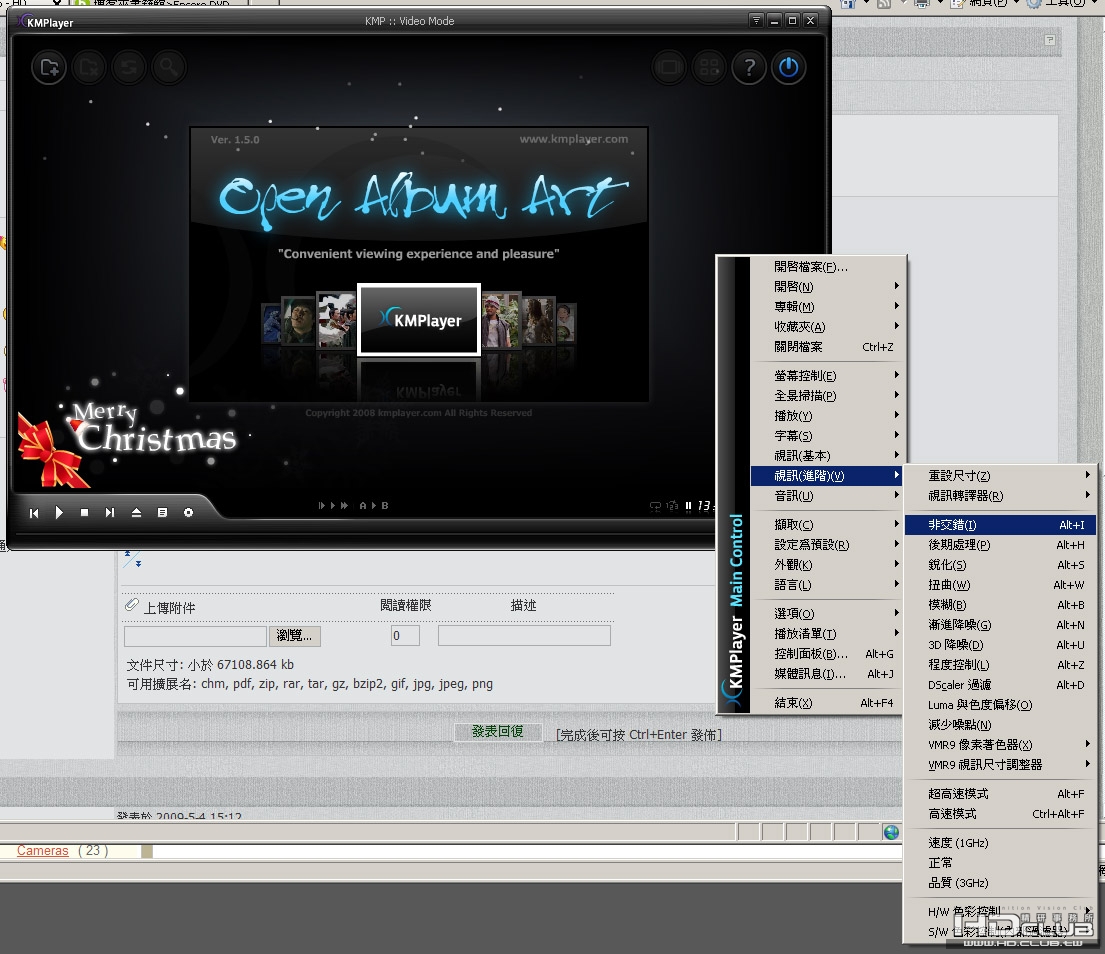

請愛用 1080p..
若使用 1080i 也可以透過軟體轉檔,選項勾選非交錯掃描..
再者
很多播放軟體也都有一個消除交錯線的選項 KMPlayer (下圖)
另外
一般家用監視器 (非LCD) 本身就是交錯掃描的..
但是...
並不是交錯式掃描都這麼明顯,只要交錯式掃描線夠高,人眼也是看到緊密的優秀畫質..1080i 就是..
所以.. 不知道您的監視器是哪一顆?..
尺寸較小的話..可能掃描線不到那麼高..
自然影像就會有一點點動的感覺..
以上是個人的看法,若有務請指正..

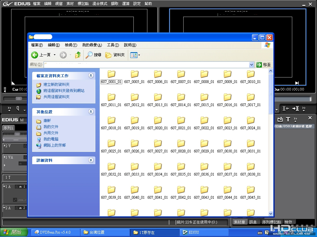

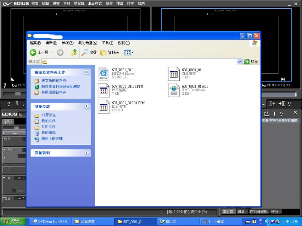

但我現在的問題是這樣的
拍回來的素材......就出現
如下我在想是不是只要攝
影師有按停機他就會自動
產生一個資料夾所以會有
很多檔所以要開很多次
[ 本帖最後由 hozoe1980 於 2009-5-6 10:55 編輯 ]
 樓主| 發表於 2009-5-6 10:58:55 | 顯示全部樓層
謝謝
但我現在的問題是這樣的
拍回來的素材......就出現
如下我在想是不是只要攝
影師有按停機他就會自動
產生一個資料夾所以會有
很多檔所以要開很多次

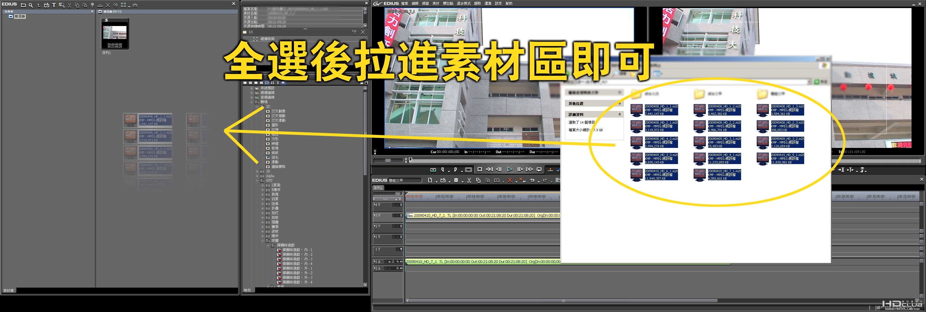

發表於 2009-5-6 20:48:16 | 顯示全部樓層
你可以試試用 XDCAM EX Clip Browsing Software 開啟檔案
用拖曳方式將素材全部拖進EDIUS
發表於 2009-5-8 16:57:14 | 顯示全部樓層
樓上+1
請用xdcam附的軟體
這也是edius官方所使用的方法…
