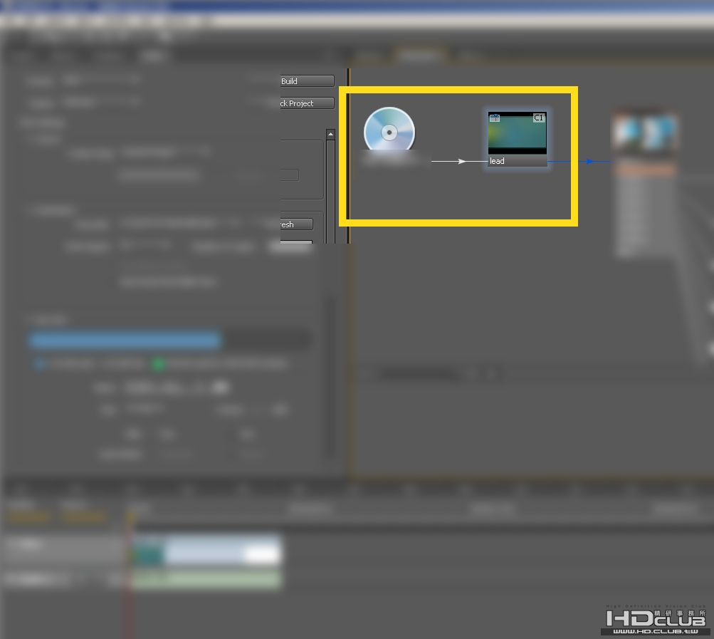

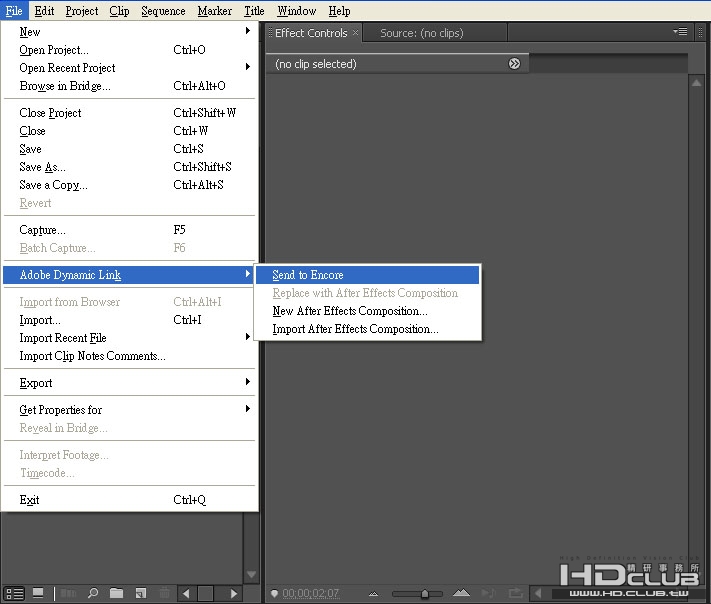

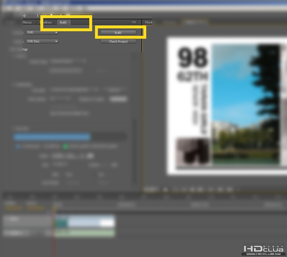

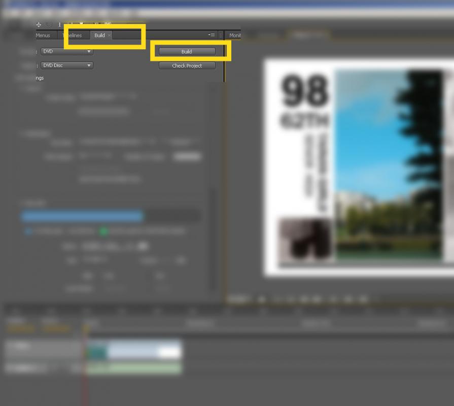

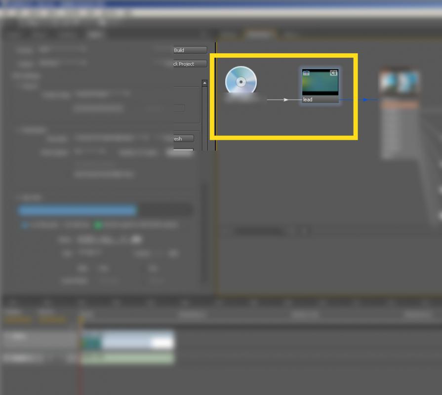

發表於 2009-5-5 12:49:45 | 顯示全部樓層
路過..
是的.. 特效要另外安裝..
而且要裝得多了.. 但是用到的少..
製作特效還是進AE比較好使用.. 當然影片素材先用PR等軟體處理好
另外是 Encore 的 build.. 如圖b
要確認好光碟首先讀取的位置就是影片喔 如圖a
再build...
更多詳細設定.. 也是請參考任何一本 Encore 的書.. 不一定要CS4..
