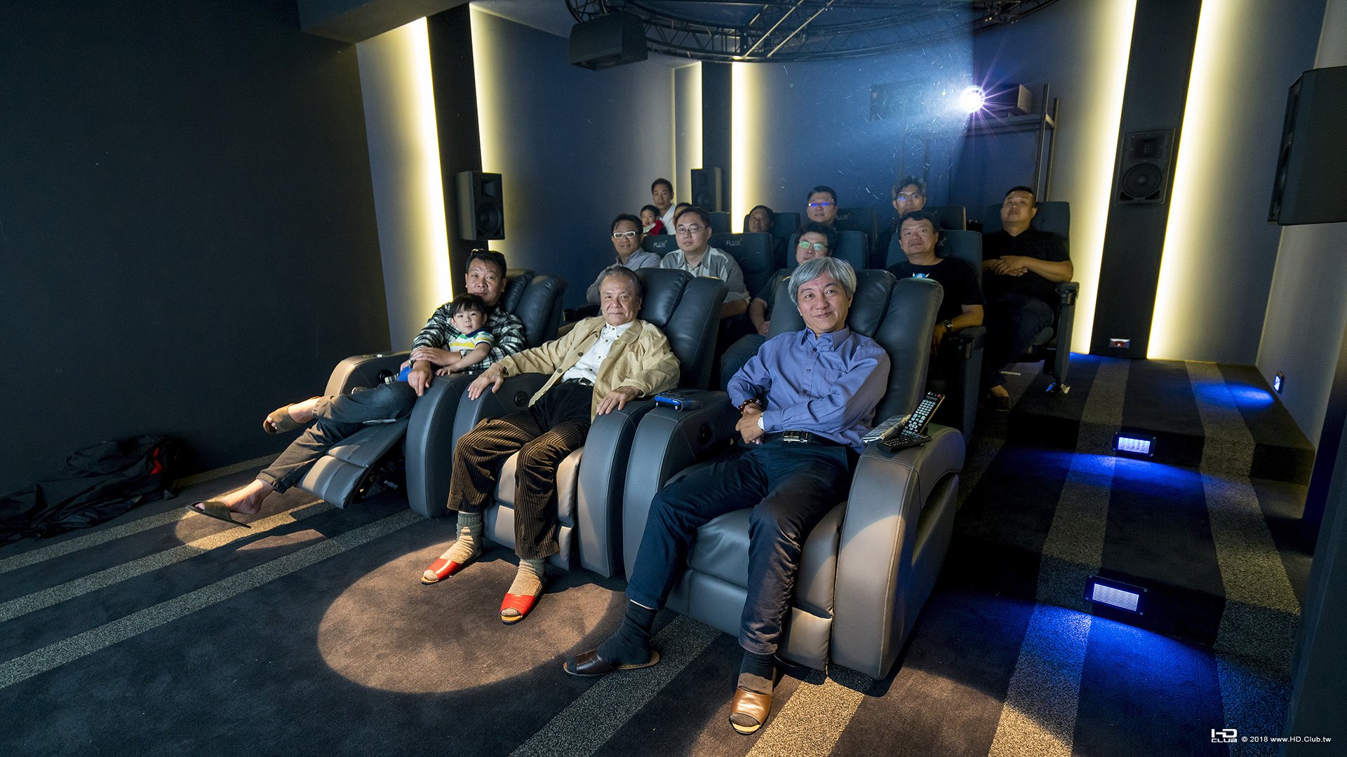

趁著假日特地針對精研辛苦版主們,辦了一場新總部體驗會,讓版主們盡情的感受這一間精心打造小劇院的影音效果。另外也邀請了我們最尊敬的影音界神人-曹醫師和非常為人低調,器材卻是高調到頂天的鄧董到來,兩位都是採用SONY目前最高等級的VW5000 ES雷射投影機。

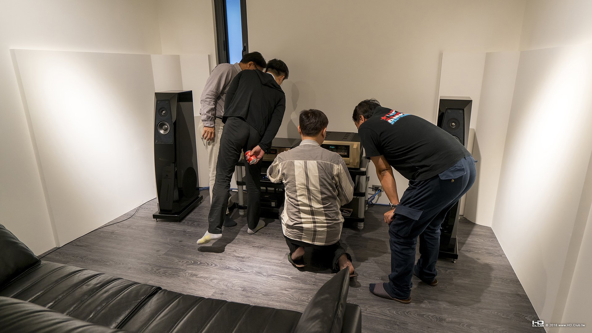

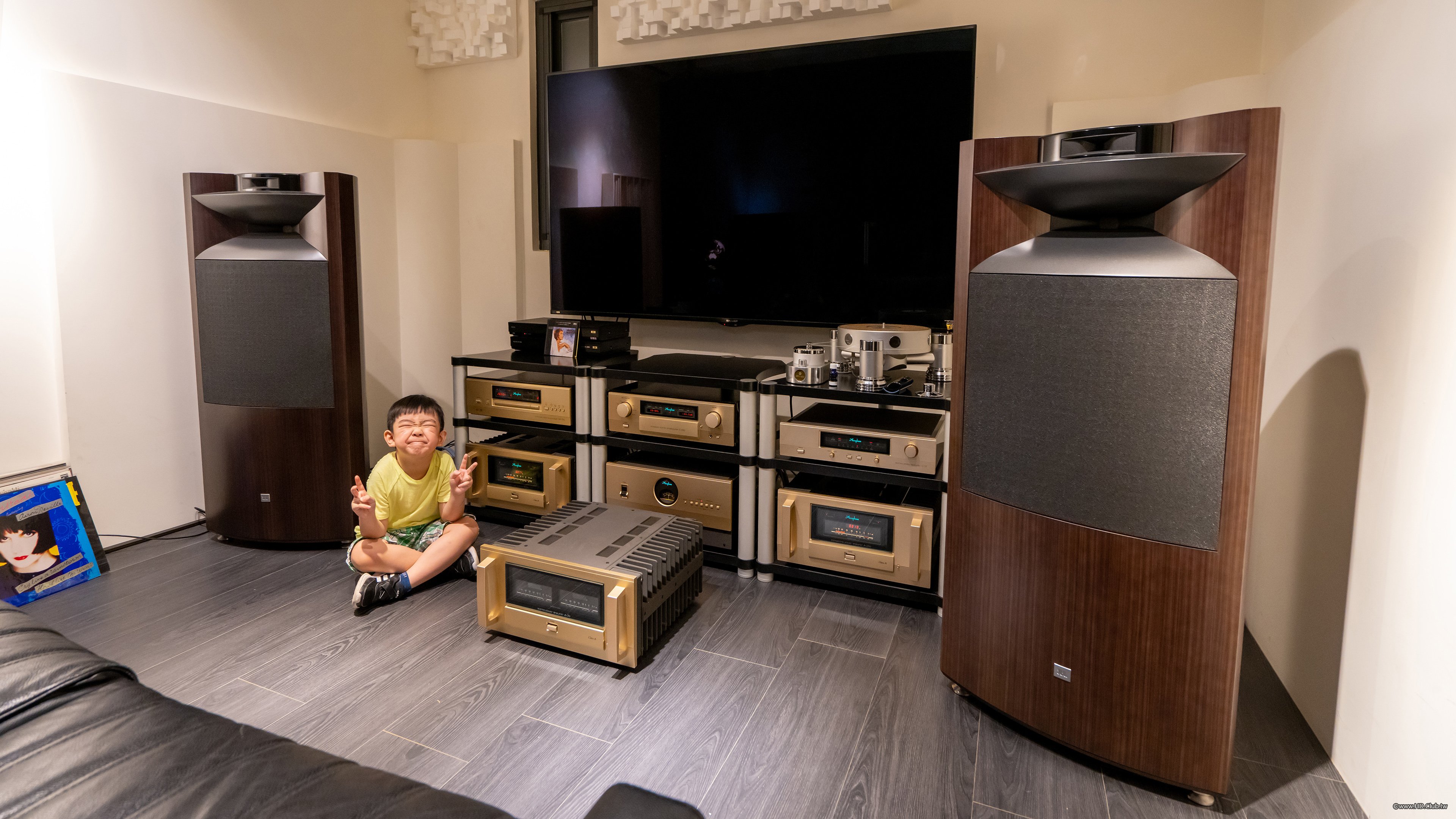

導演室部分(二聲道)
  • 前級擴大機:Accuphase C-2820
  • 後級擴大機:Accuphase A-70
  • 喇叭:Rockport Technologies Mira
  • DAC:T+A DSD8 DAC
  • USB線材:Dynamique Magellen USB線/FIBBR USB 3.0延長線
  • 電源線:SILTECH-Ruby Mountain II /Oyaide tunami
  • 監聽喇叭:Genelec 8040A

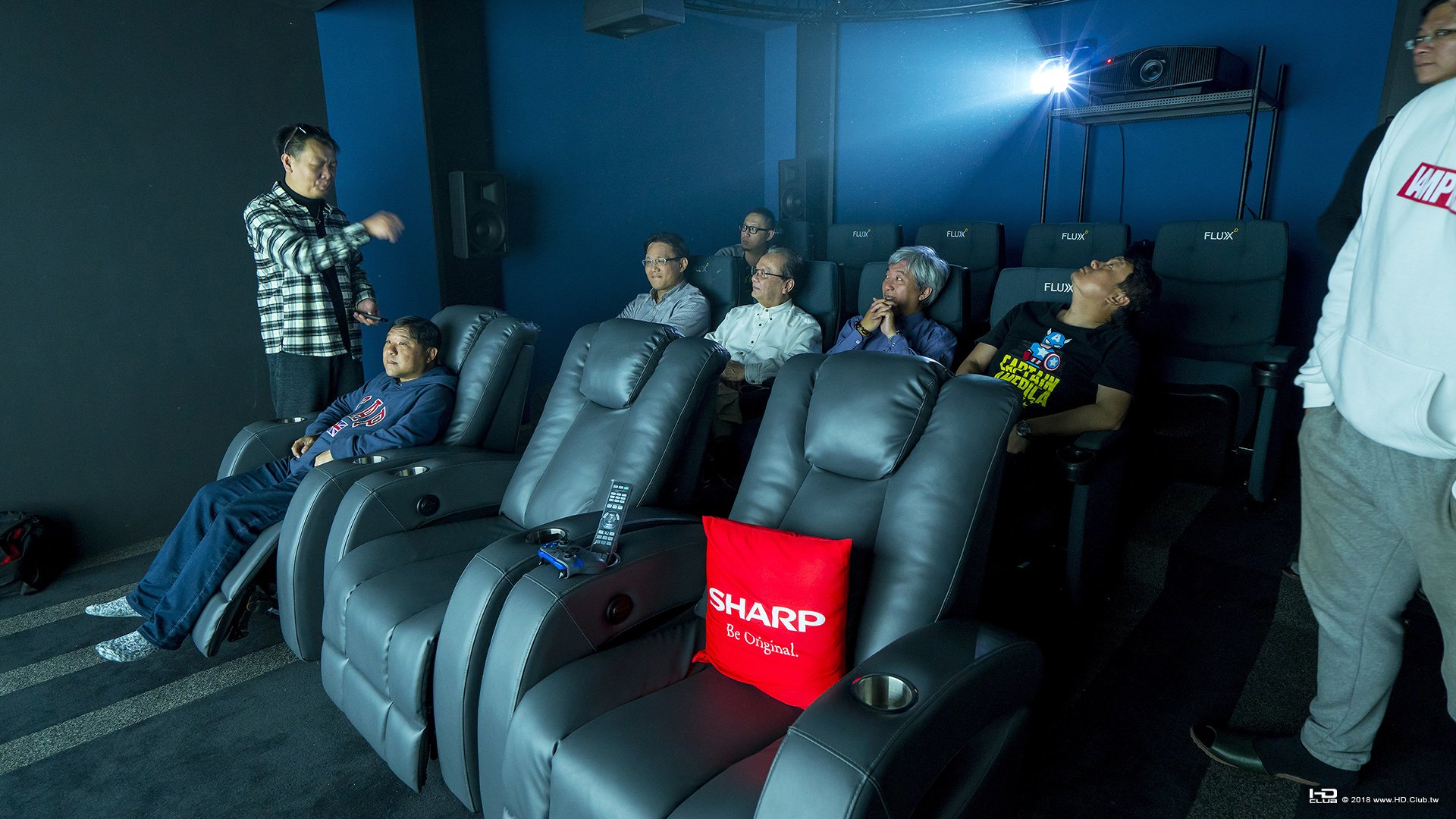

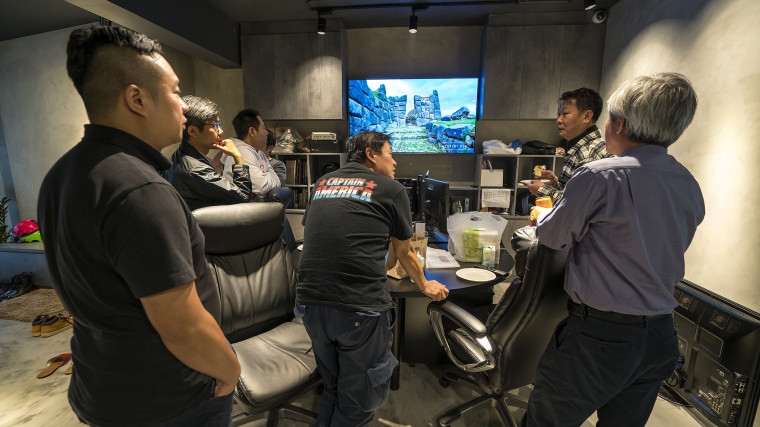

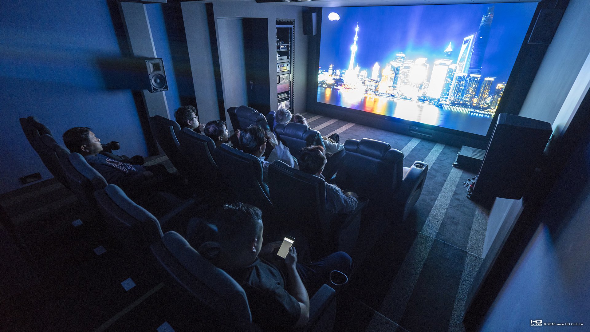

精研新總部的12個座椅這一天首次滿座,還有幾位版主沒座位的就在外面工作區聊天,聆聽我辦公室裡的兩聲道。版主間都有各自的工作,平時大家很難得碰面,藉這次機會大家聚在一起,真是歡樂的星期六。不克前來的版主,也分別快遞了水果、點心來。特別的是真平版主親自現烤的古早味蛋糕,真的讚不絕口。

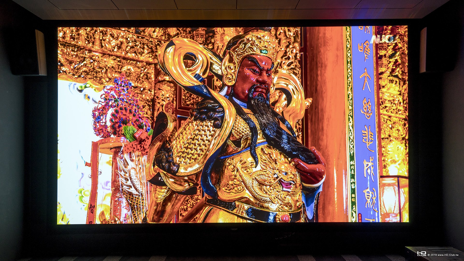

HD.Club 精研專屬的開機畫面

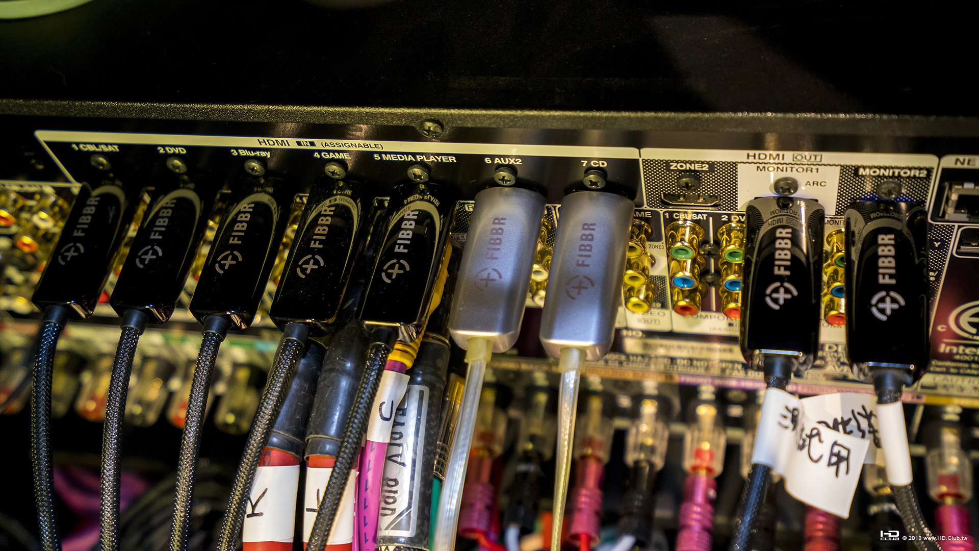

HDMI線材,從2米到30米一律只用 FIBBR Prue HDMI 2.0(18G) 鋅合金系列

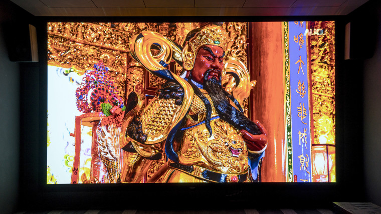

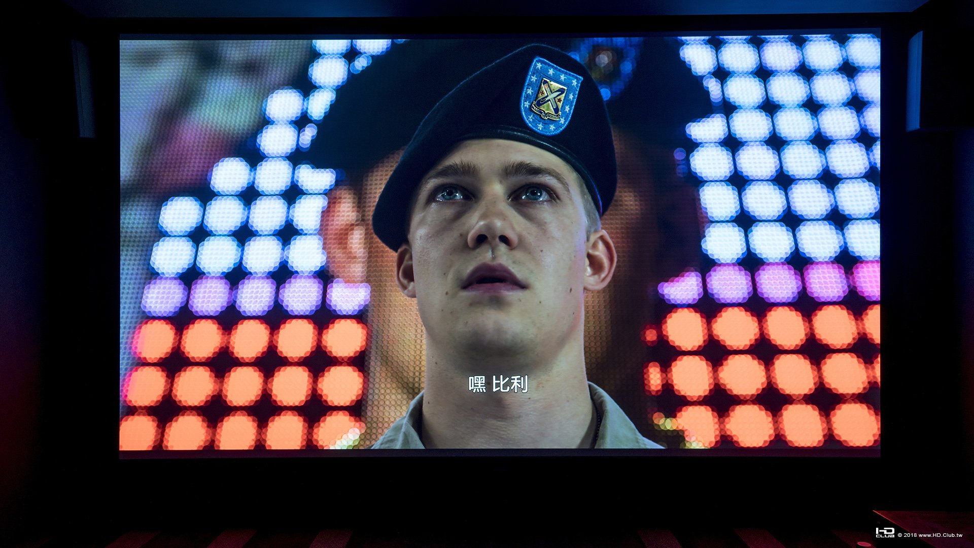

精研8K HDR作品,轉4K HDR播放的效果。這照片必須補充說明一下,JPG 圖片無法傳達HDR效果,照片是以RAW拍攝重新校正曲線。

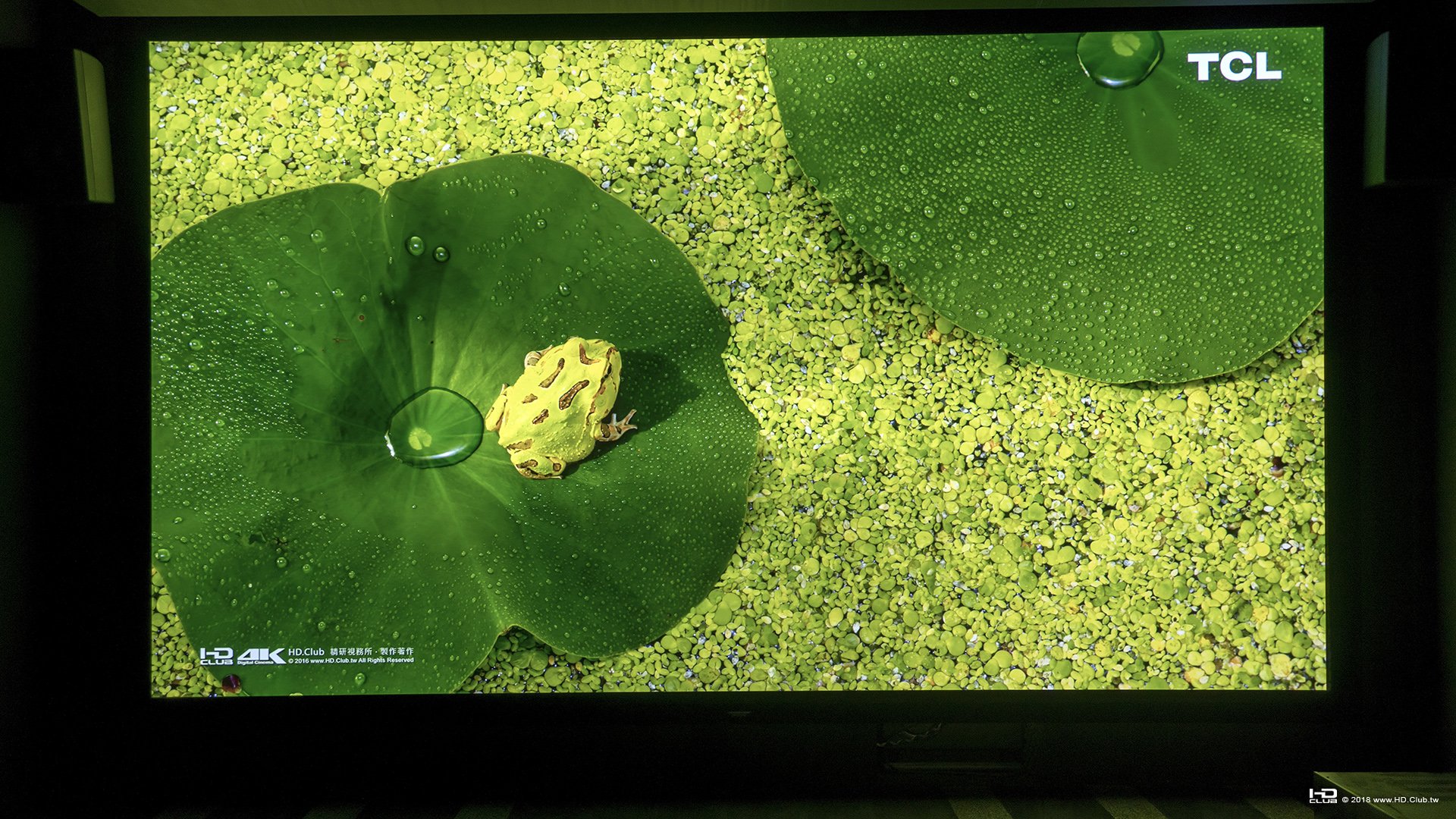

精研4K 作品

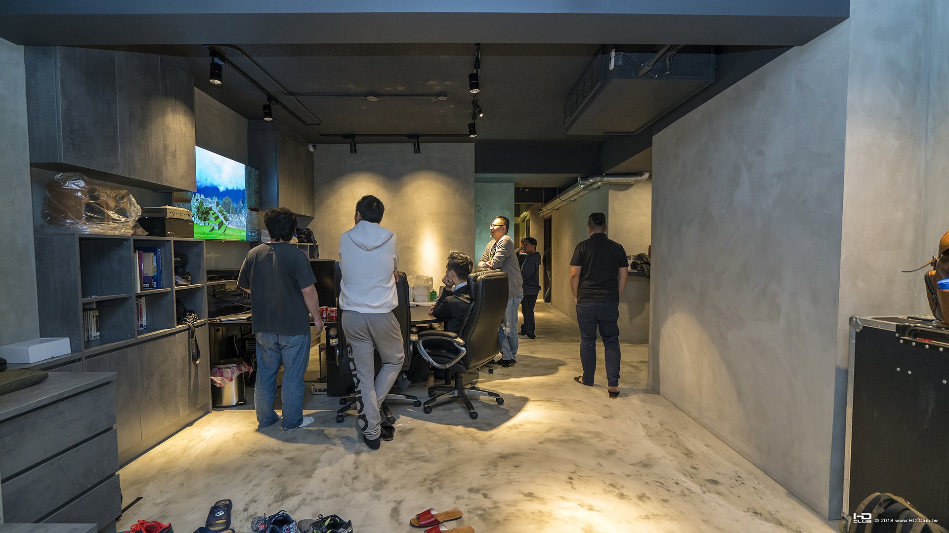

辦公區還有一部65吋LG OLED電視

今天是下午4點多到場,偷偷潛行開門進劇院區,西大正好在講解影片,趕快躡手躡腳找空位坐下,播放電影時配合重低音音效時坐的椅子會震動ㄝ,不過聲音表現應該都還在調整吧,天空音效跟2側音效的音量似乎還有調整空間。

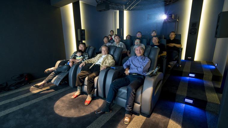

今天終於有機會親身體會商用劇院的家庭劇院化了!
170吋+亮度高達7500流明的3 DLP的商業4K放映機,一整個電影院化的極致表現。
事實上這台台達電的3 DLP商業放映投影機最高流明可輸出達12000流明,站長考慮到銀幕尺寸與眼睛觀賞的舒適度,才會僅用7500流明而已...。

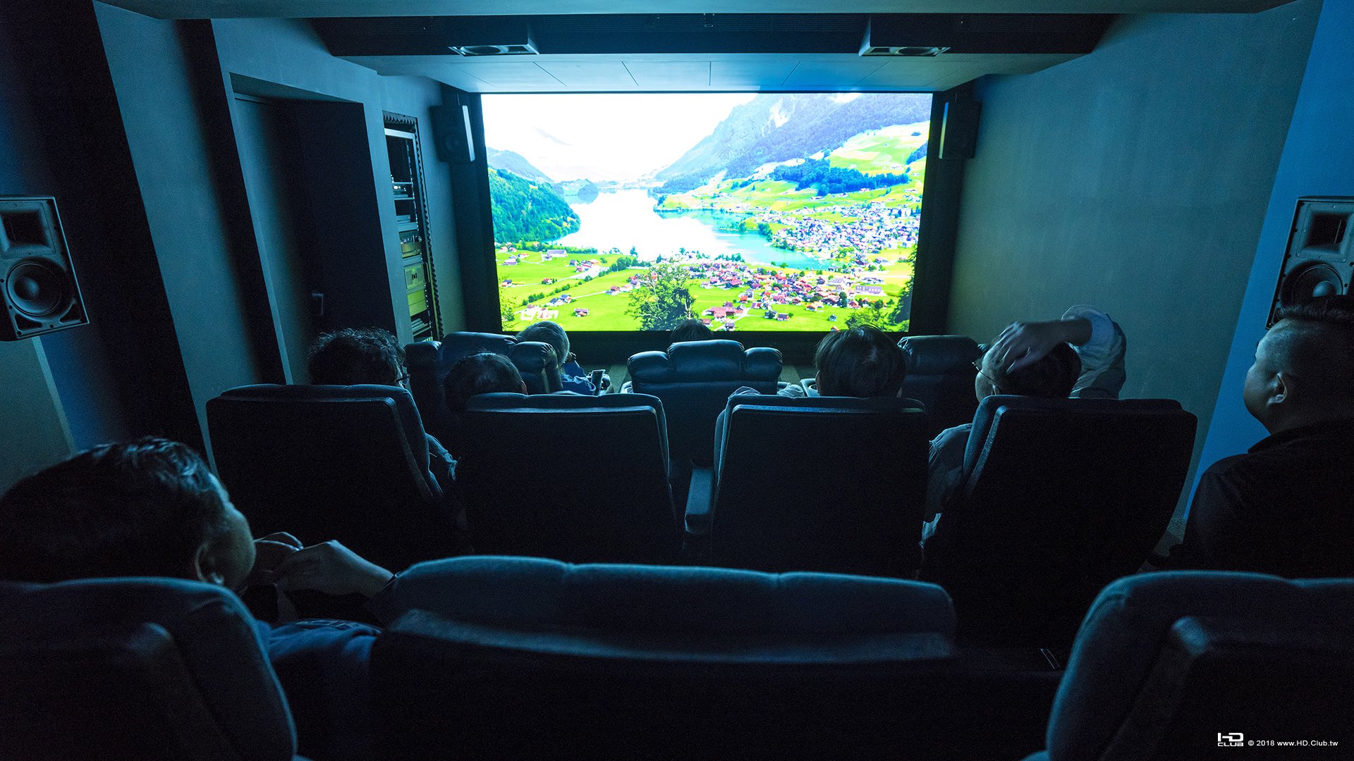

外加是採用透聲幕,前方三聲道+SVS超低音是藏在銀幕後方,看著電影畫面時,聲音與影像的結合可說是極為自然!
前方第一排據西楓站長的解說,居然不到1H的觀賞距離(4K的標準是1.5H)
一開始做第一排,難怪會有點沒那麼細緻,但當退到第二排觀賞時,整個影像品質就大為提升了,不過說到要有畫面的超臨場感,有機會一定要搶坐第一排來體驗,那種視覺的包覆感跟衝擊性是很難在自己家的小畫面體會的!
說到小,阿比家的是120吋,本來已經不算小了,但在這170吋相比之下根本是完全沒得比~
另外今天加場演出的是SONY 760ES,本以為才2000 ANSI流明的亮度
在170吋增益1.0Gain的畫面下會完全討不到便宜,但事實上,亮度表現上除了HDR高量亮耀光場景表現略顯吃力外,760ES他的黑的深沉度與畫面的立體感的呈現,還是表現出相當的水準,令阿比印象更為深刻。

新總部的第一排觀賞距離,其實大約0.9H而已,當播放真正符合4K標準的高畫質影像,更能感受那種精緻感,反之播放大部分只有2K-2.5K的UHDBD電影,就如同你說的,約1.2H的第二排的位置會更適合。目前這樣的觀賞距離主要還是為了未來即將到來總部的8K投影機所做的規劃,以我親眼目睹的8K 投影精細度,0.9H絕對是最佳的觀賞距離!!

感謝西楓站長的邀請,得以體驗台灣難得一見的state-of-the-art等級的HT。站長為了建置這個劇院,設計與規劃上花費了許多心血,也投入很多資源,從實際觀看的結果來看,確實令人佩服。
影像部份的主角是台達電三版式4K雙雷射DLP投影機。這台機器畫面一打出來秀出的測試畫面就有精研的名字,代表這台投影機的開發精研全程參與,是協力的partner之一。

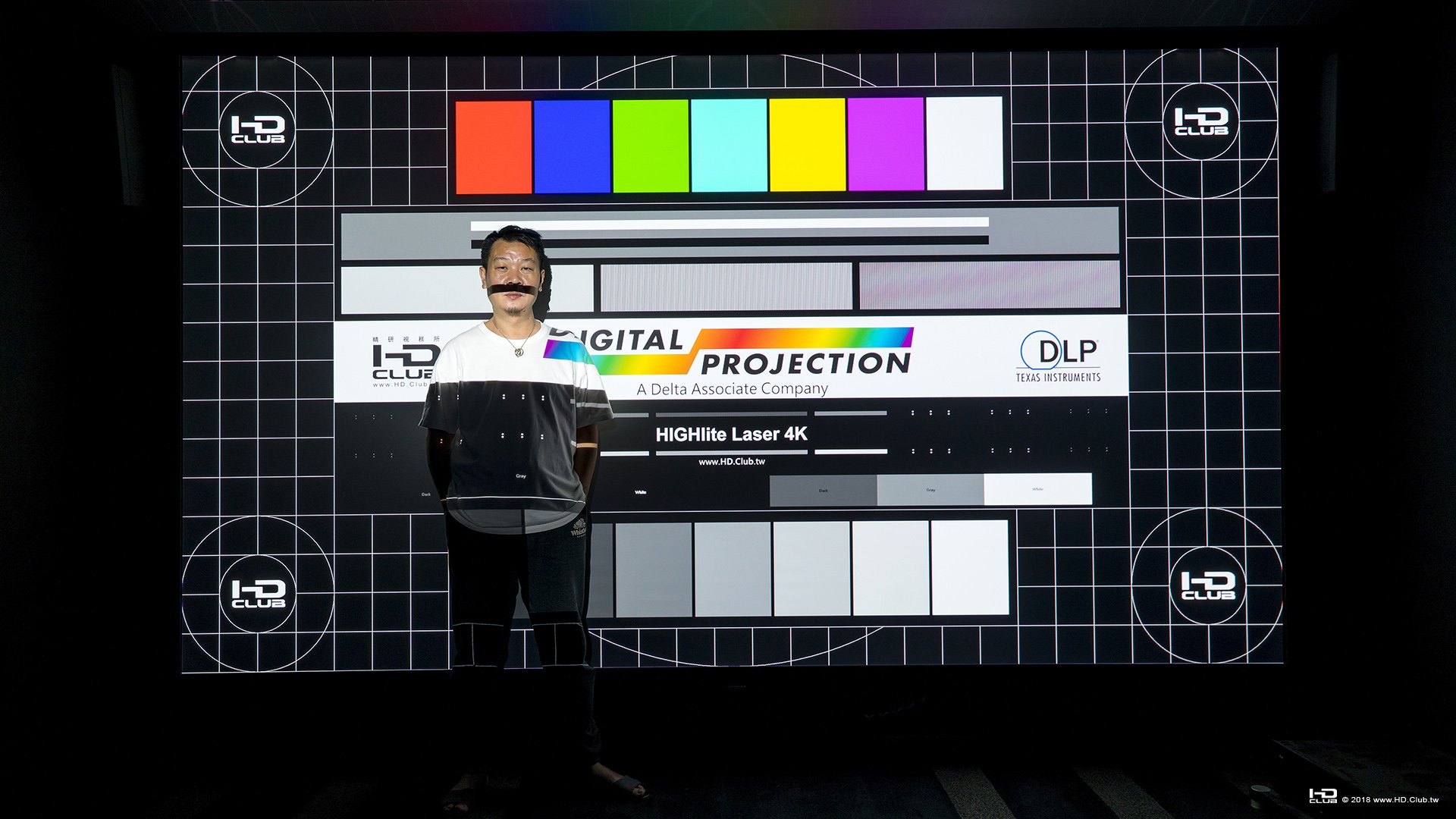

雖然一開始的三板匯聚沒調很準,但12,000多流明的雷射光源(實際只打7,500流明)確實不是開玩笑的,實際投影的成像品質在色彩精準度、膚色的自然度、HDR耀眼感等方面,比起商業劇院有過之而無不及,唯一美中不足是第一排位置只有0.8H左右,即使是觀看4K影片在精細感與畫面的凝聚力方面稍稍有點不足。或許未來觀看8K內容時,這個距離就是黃金位。第二排的距離就很恰當,但踢屁屁雖然很屌,不過個人十年多前就體驗過,坐下來踢久了感覺會有點煩,不過,這只是個人的感覺。

原來我還沒來這一篇刷存在感。其實第一張相片左上角的是我~~
話說回來。2年了!視聽室的部份其實沒有太大的變動。但是辨公室已經大搬風了。
 樓主| 發表於 2020-10-23 09:02:50 | 顯示全部樓層
小許 發表於 2020-9-5 07:46 AM
話說回來。2年了!視聽室的部份其實沒有太大的 ...
辦公室的部分,主要是因為家裡多了一個妹妹,只好把原本家裡書房的兩聲道系統都搬到辦公室來。
