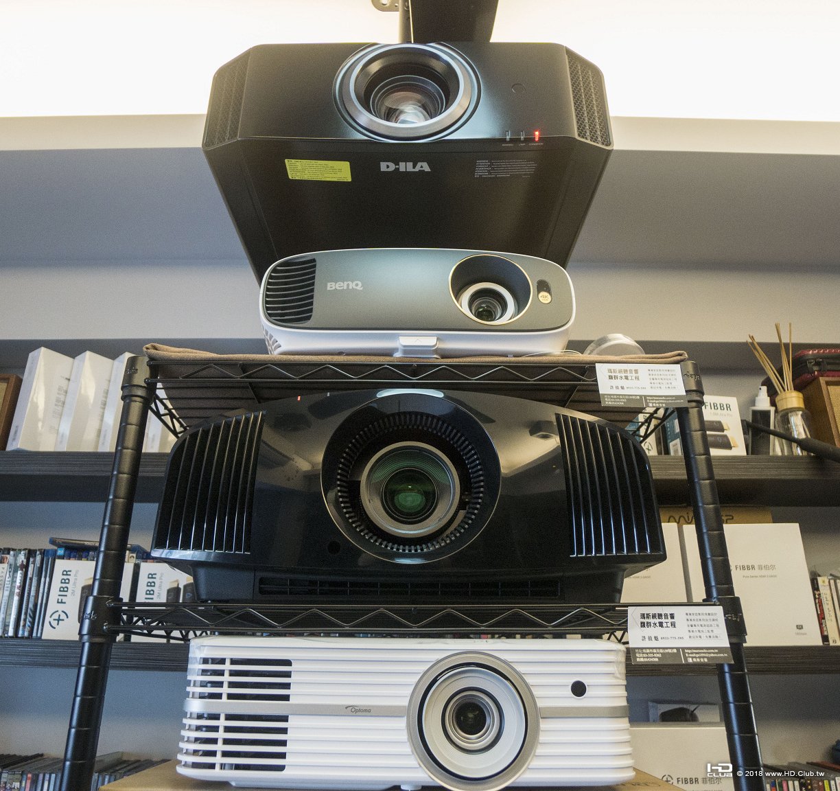

如果想比較直接來我這坐坐吧!我有1700 及 50。可以順便看看570。一次滿足你3個願望。
如果安裝上都不是問題可以選1700,因為價格實在便宜,但是少了鏡頭位移的功能。在安裝時要多用點心。如果沒有安裝能力,那就選一個安裝能力及規劃能力好的店家幫他安排!

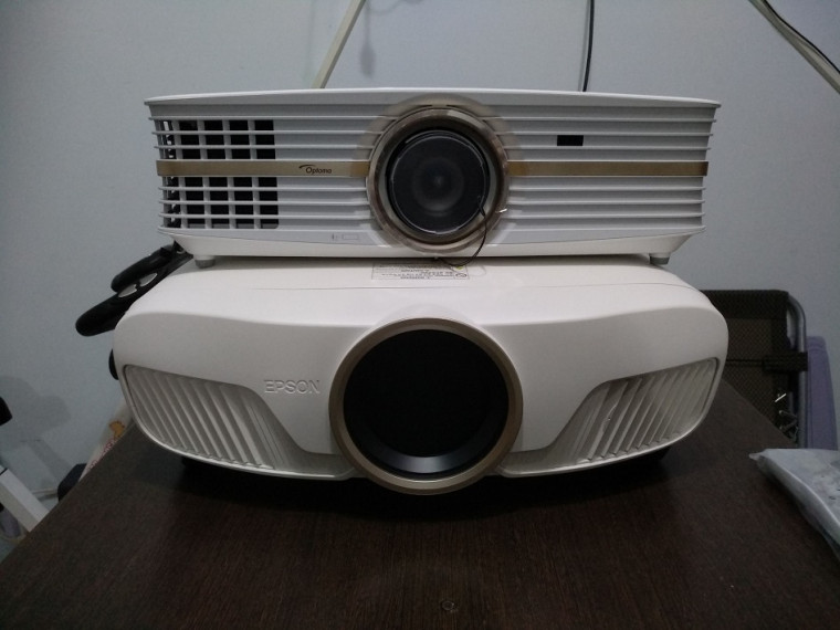

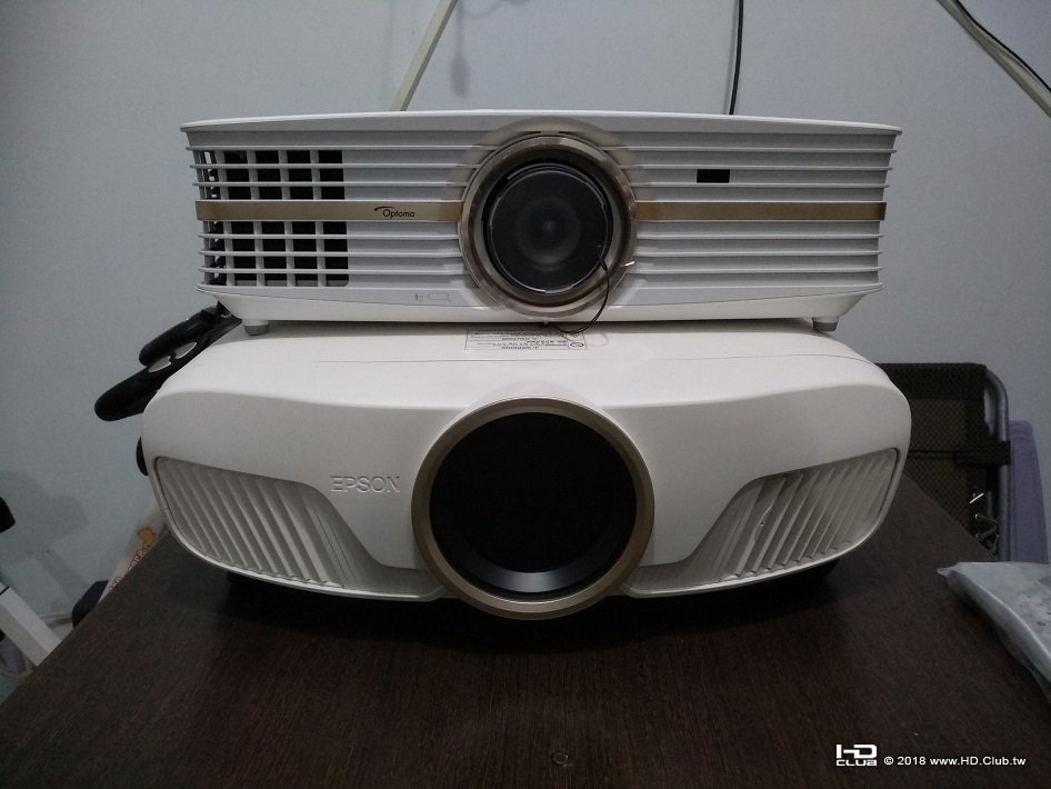

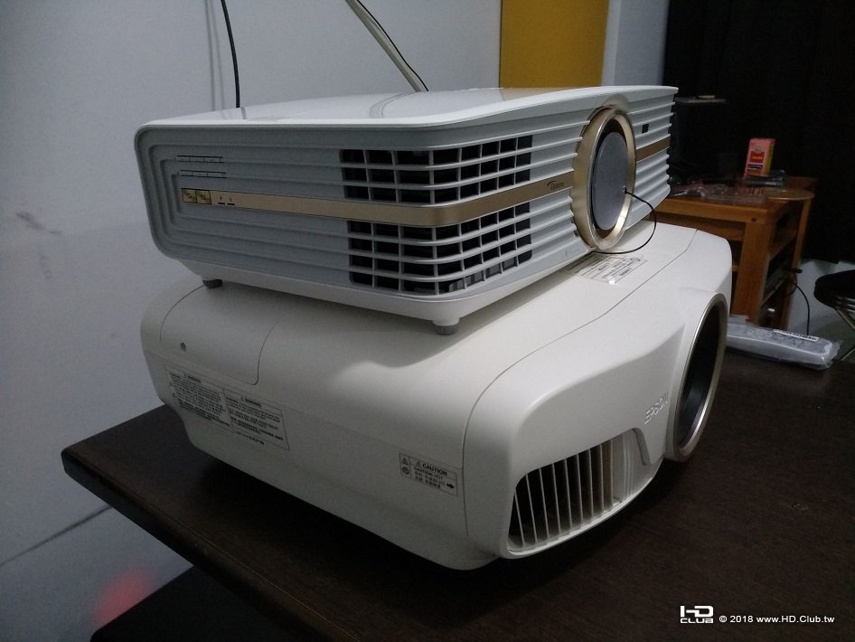

發表於 2018-4-9 14:28:54 | 顯示全部樓層

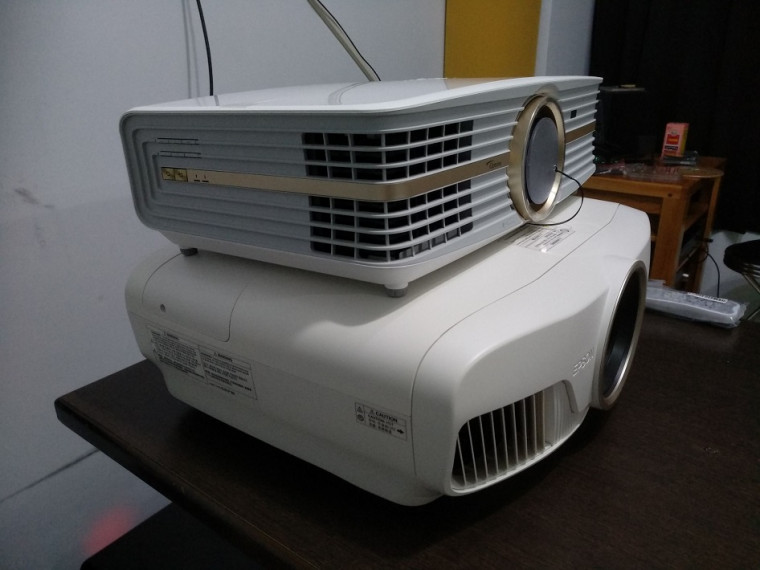

Epson TW7300 VS Optoma UHD65
7300比65有更大的亮度優勢~
如果住台中可以來小弟這裡看看~
