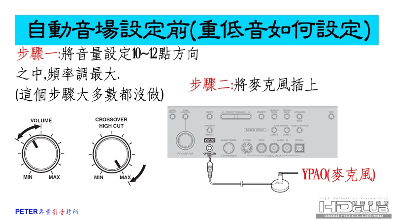

步驟一..真的是沒做過..

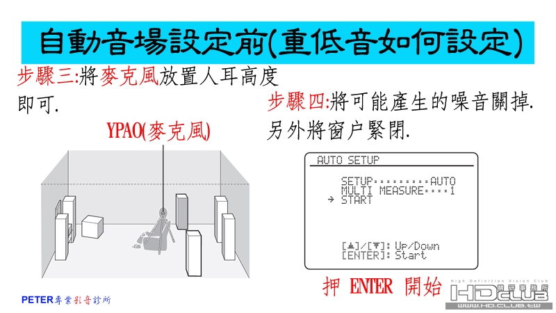

不過步驟4非常重要..
有雜音的話
測出來極為不準..

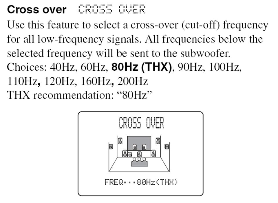

請問一下平率要在哪裡調?我的是RX-V1500說明書都找不到..
發表於 2009-5-20 09:21:05 | 顯示全部樓層
回復 #14 salo2008 的帖子
進入目錄 手動
發表於 2009-5-20 18:12:01 | 顯示全部樓層
感謝網兄教學.終於找到了...
發表於 2009-5-24 00:58:09 | 顯示全部樓層
請教個問題.我用YPAO跑完後螢幕換顯示出來但是用手動其中一個音量調整後螢幕YPAO就會不見.這樣會影響到嗎?
