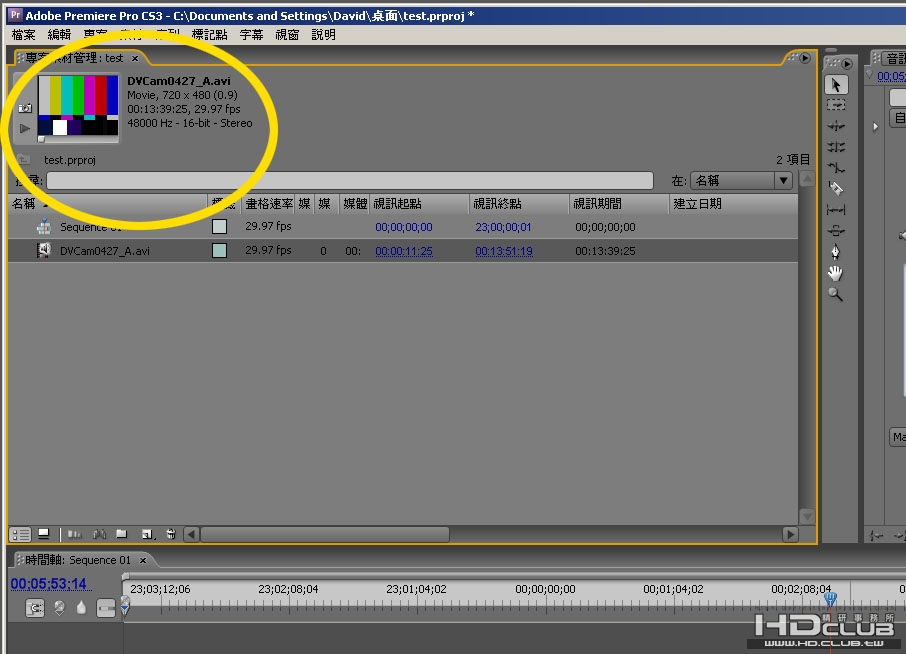

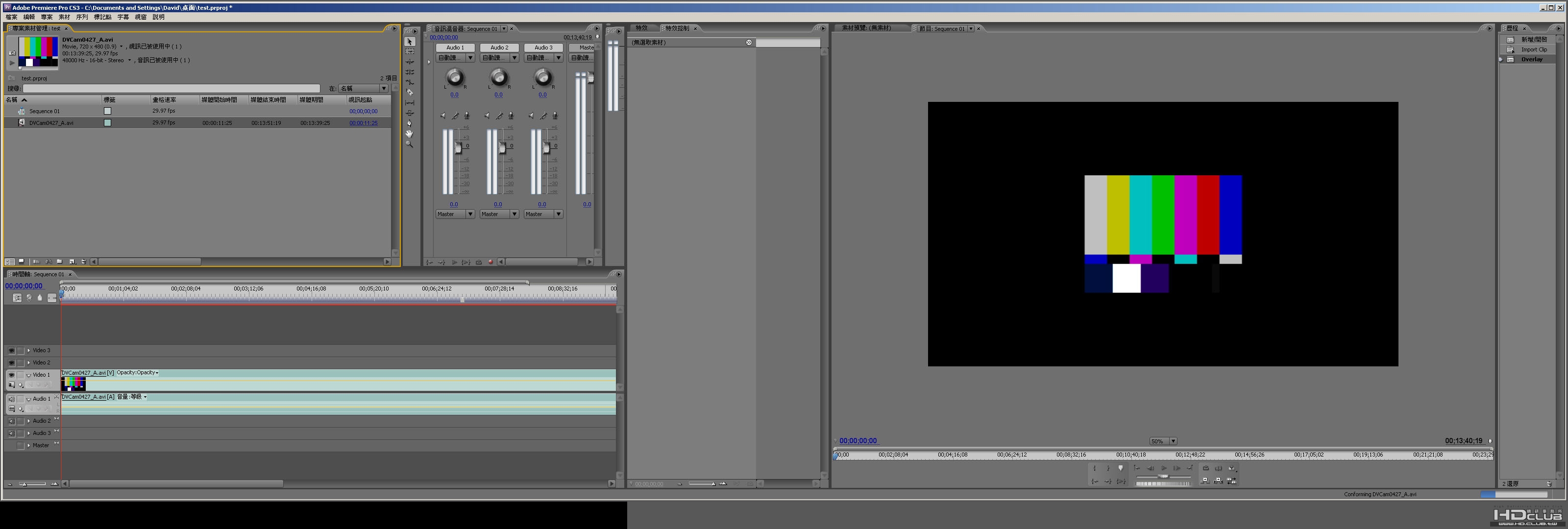

您可以將一般格式影片置入 1920x1080 專案... (如下圖001+圖002)

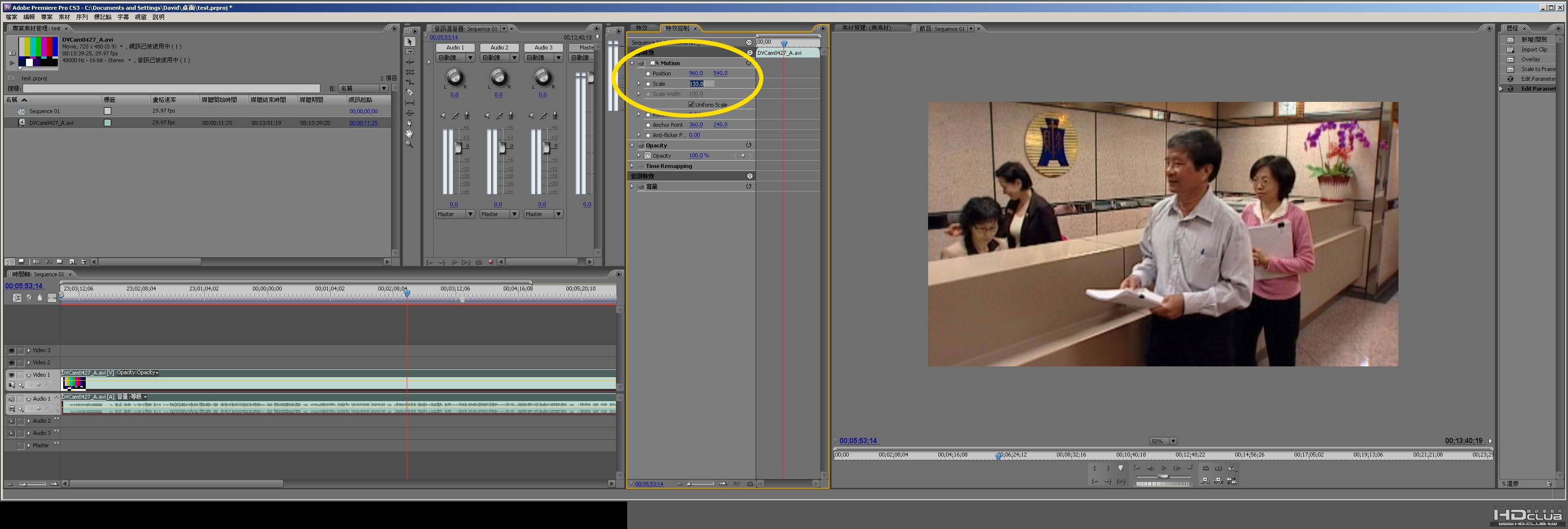

若將此檔案調整符合專案大小...(如下圖003)

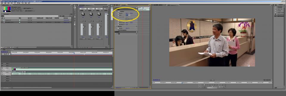

再調整至滿畫面...(如下圖004)
您參考看看是不是糊糊的...
