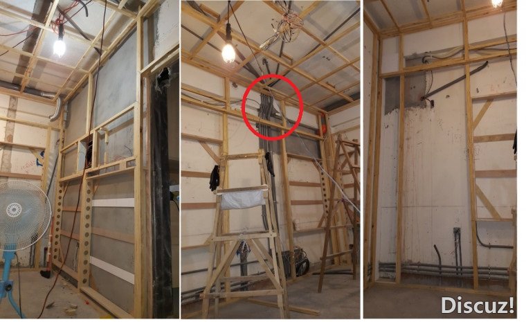

2.這不是一個常態的典型地下室,一個典型的地下室,係地下層皆在GL以下,而樓主的地下室從照片看,似非全在GL以下之典型地下室。(這在隔音上的效益與處理有極大的差異,不過從樓主的施工照可知,並無進行隔音之聲學處理)
3.這個空間後部的樓梯,將使其room modes受到不小的影響,非純鞋盒形的可就,其亦非單純1.1.0之態.
4.RFZ非反射器。以如此之設計是難成RFZ。
樓主

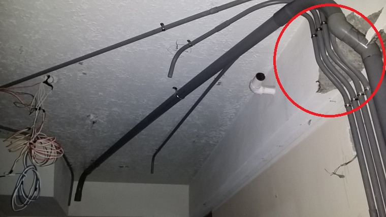

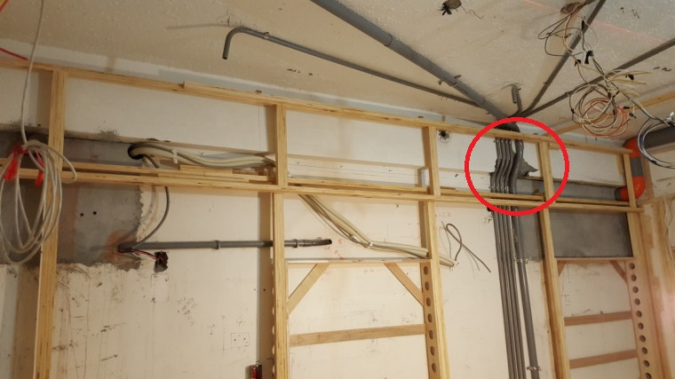

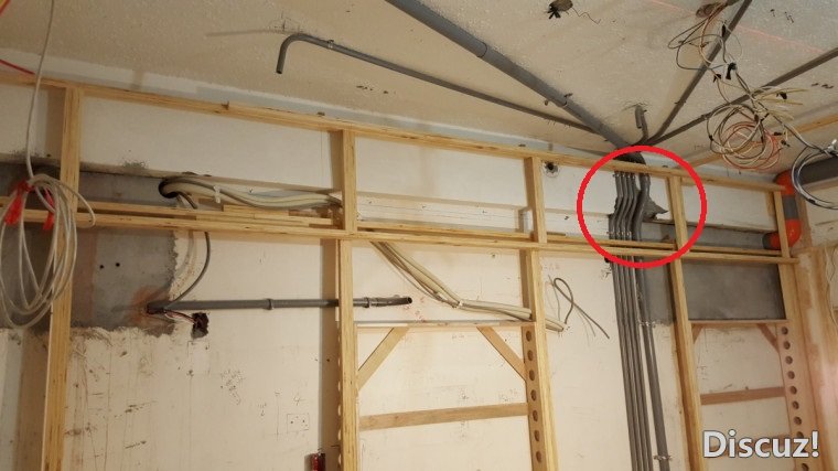

恭喜您有新視聽室,對於這公司或設計者,在聲學上的設計好不好在下就少言,免得被誤以為找碴或潑冷水或.....,不過有一事不知您是否知情? 或這事是經由您同意的施作?
請看下面三張照片,從照片看來,有破壞樑結構之虞.....

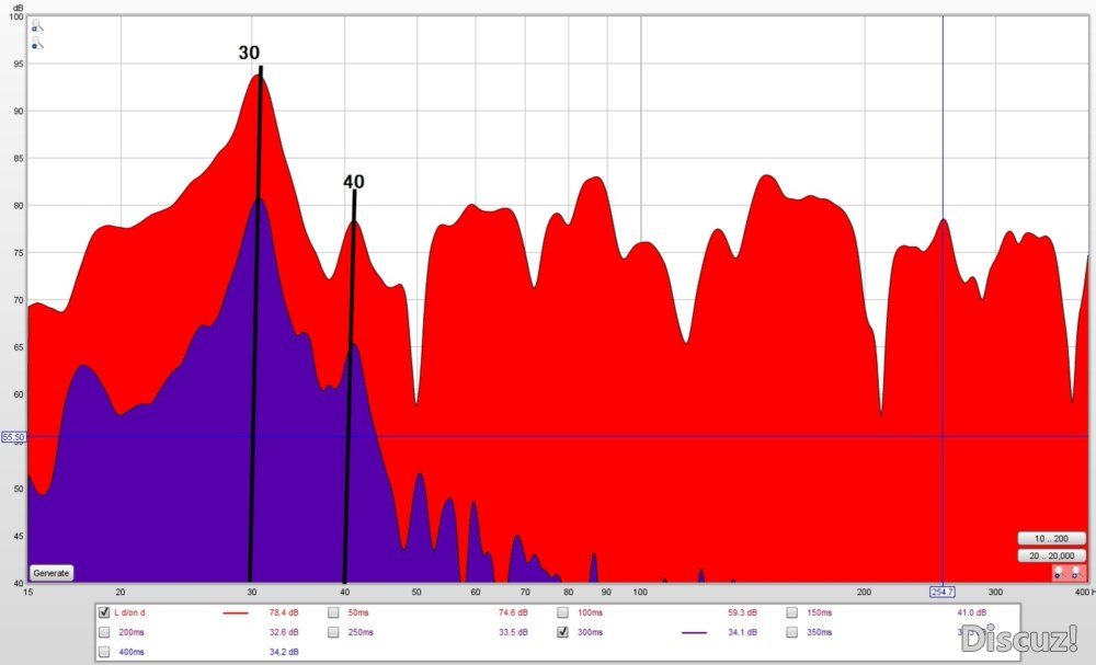

3."聲學試驗不敢說",但有調適過自己空間,現在使用三種類型吸音器將waterfall控制到40hz一帶,剩下要製作helmholz去處理餘下兩個roommode(30.40)

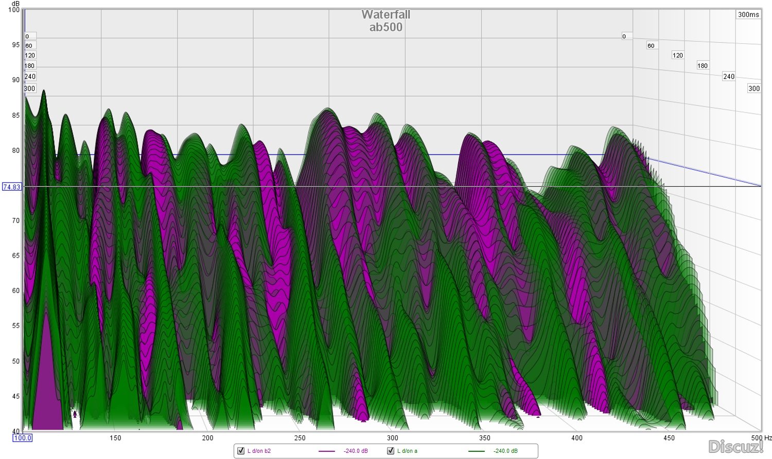

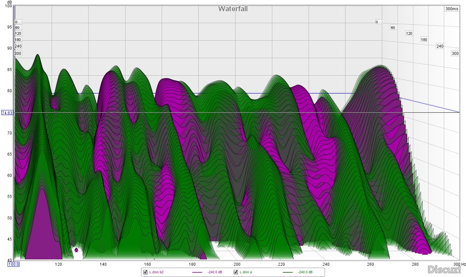

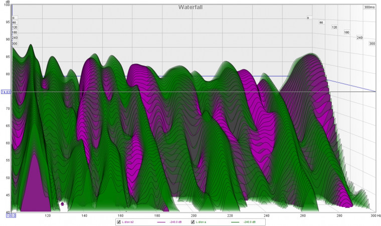

至於您說的深到幾hz與頻寬,如果做的面積夠大(寬度兩米五高度三米  流阻率設置5000pas/m2與牆面45度設置  那您覺得他處理深度與吸音能力能多少?絕對不是您說的到63hz,您把他狹隘了)  國外聲學物件,如real trap/gik等公司,就個人在論壇上看其負責人(我記得好像是)葛倫/Dr.依森等人對於聲學設置之建議亦同(設置於該區域之吸聲器的優秀表現,即使diyer也能有不錯的表現),也絕非您說的尚可

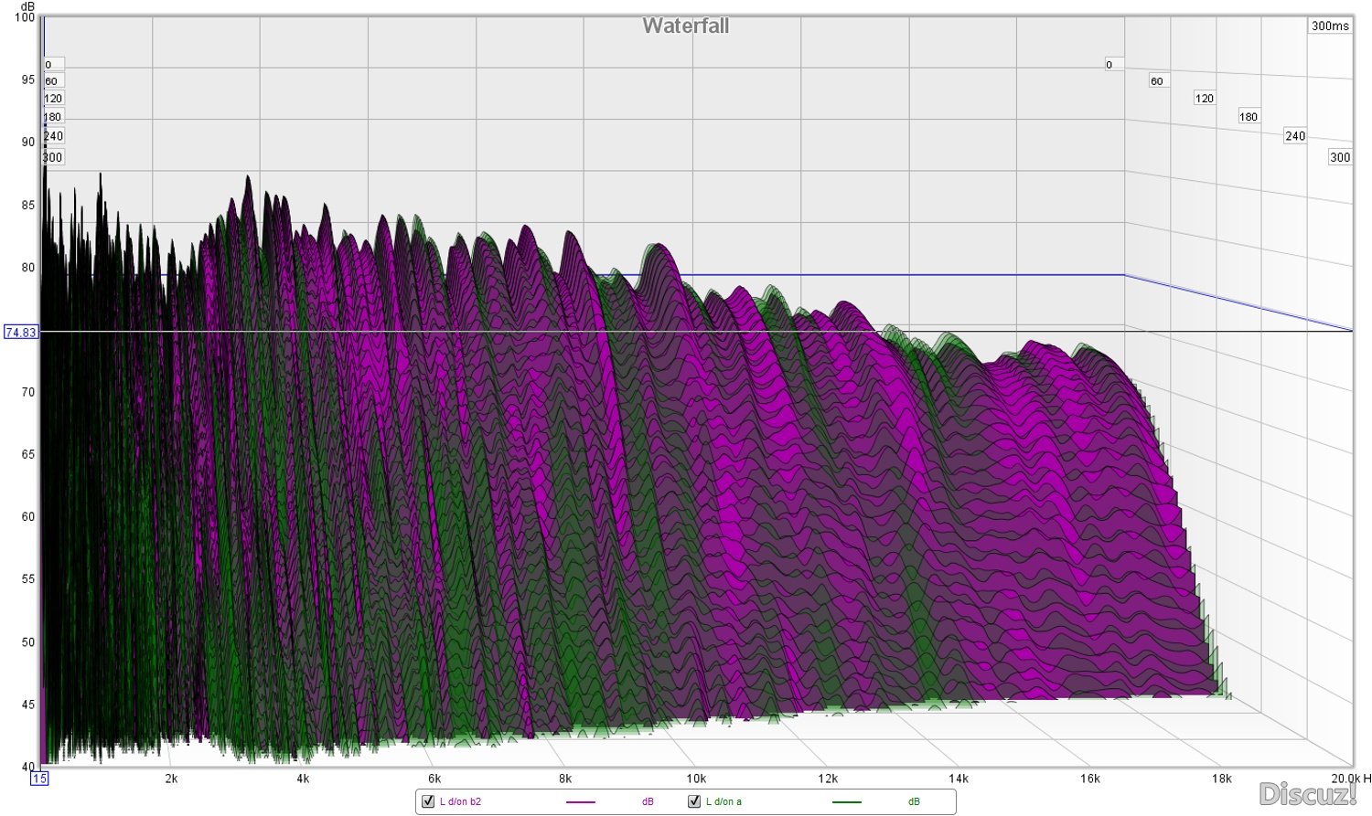

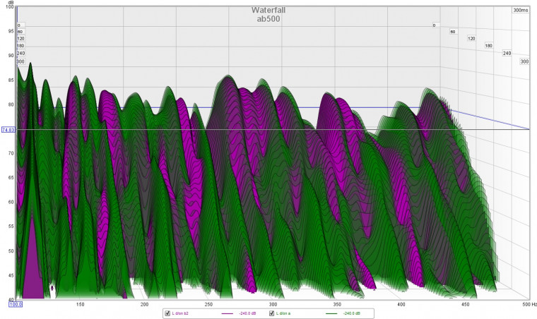

這是自己之前測試時  一只"角落"吸聲器的測試,收音位在主座位,您覺得他往上作用範圍到只寫"125hz..........以上嗎"該吸音器仍不是我後來使用版本即可有此吸收能力,而您所說,  儘管500hz  1k  2k  甚至到20k都是125以上,但如此說法我想容易讓聽者著重在125附近
放大一些,隨便都影響到500hz,100hz也都能看到改變

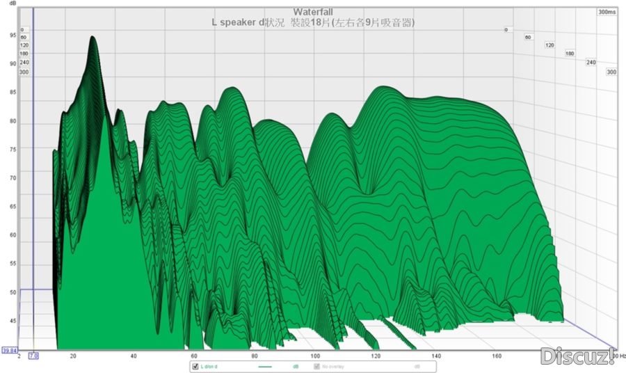

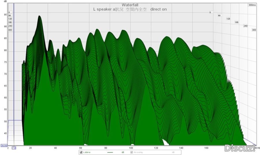

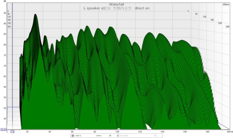

另外這是控制到剛剛說的40hz一帶的圖 L speaker a狀況  空間內全空   direct on.jpg 空間無吸音器    smoth:1/48  window(ms):500  total slices:51  time range:300ms

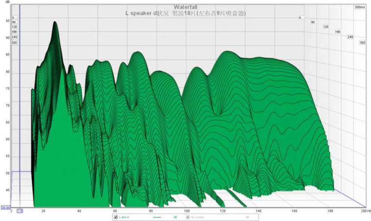

L speaker d狀況  裝設18片(左右各9片吸音器).jpg 空間設置吸音器    smoth:1/48  window(ms):500  total slices:51  time range:300ms

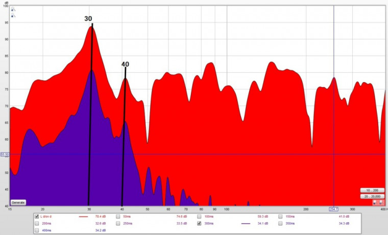

1529547940158.jpg decay  0ms  vs  300ms  (以上圖示僅針對諧振干擾處置)

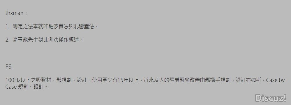

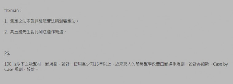

您自己跟我說的................ 1529947438731.jpg 使用100hz以下之吸聲材(我建議把他說成吸聲套件或搭配/配比   比較適合些)
不然一個100hz以下吸聲材聽起來是這個東西是直接一個整體了  買回來  詳閱使用說明書就可以服用了.........(好比a10或是modex)
