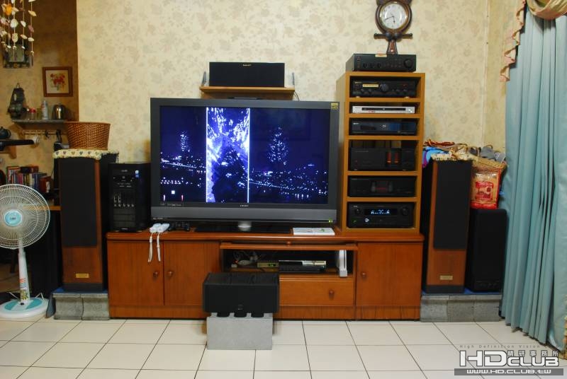

我是使用二個中置喇叭,一個放在LCD螢幕的上方(釘在牆壁上),一個放在地上(墊空心磚)。
坐在沙發上聆聽,聲音剛好在螢幕的中央。

一般的AV AMP只有一組中置喇叭的輸出。
我是用DENON AVR-3808的PRE OUT接獨立的後級,
所以才能接二個中置喇叭。
