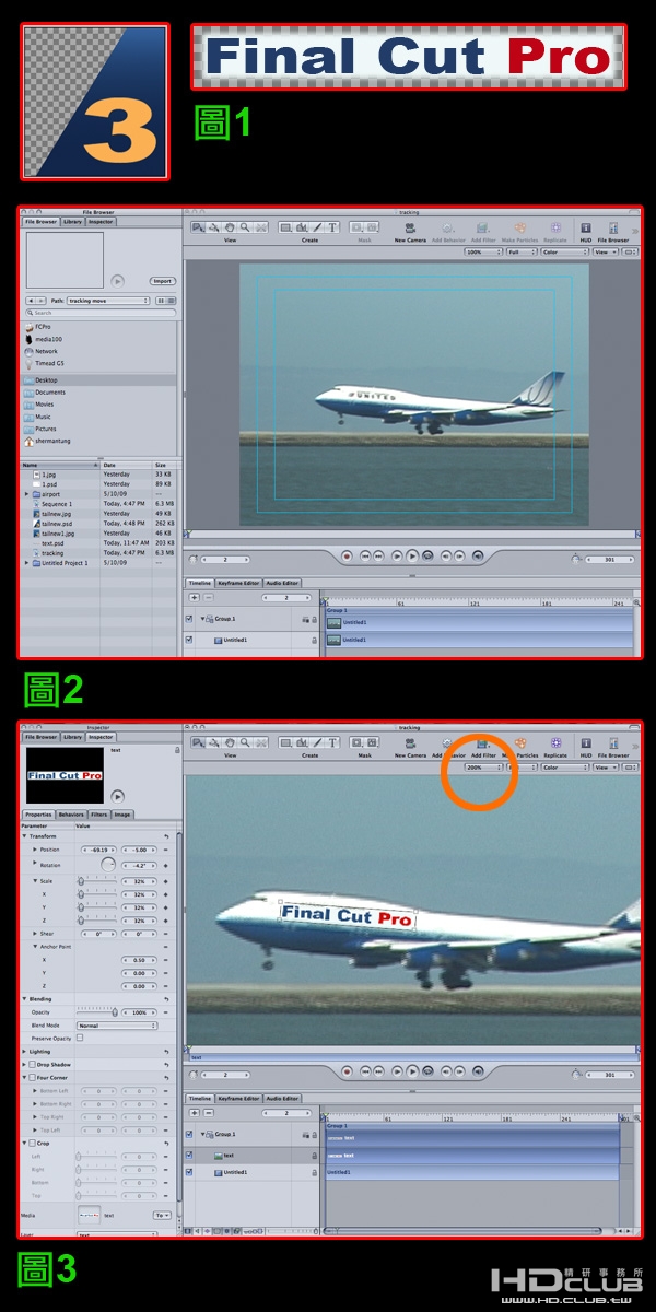

1. 先準備兩個Photoshop的圖案(圖1)
2. 開啟Motion,置入飛機降落的影片(圖2),再置入Final Cut Pro 字的 Phoroshop 圖案。
3. 將圖案縮小並調整角度,放在適當的位置。可將視窗螢幕放大比較好操作(圖3)。將播放頭移至時間線最後一幀,調整角度(我直接在開始和結尾時的Properties標籤內旋轉Rotation,輸入角度後按右變減號成菱型)。我不能確定是否需要這樣做,但試了幾次,感覺上如果有先調整角度,追蹤移動後位置會比較準。

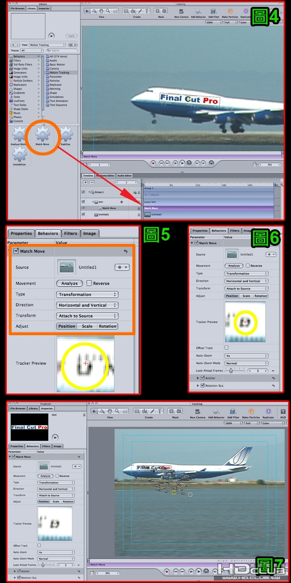

4. 在Library標籤下,選行動Behaviors,再選Motion Tracking檔案夾,選相配移動Match Move,應用到圖案圖層(圖4)。在Inspector標籤下的Behaviors標籤內(圖5),首先確定追蹤的影片,這裡先用Transformation,在Transform欄後選Attach to Source (連結來源),在Adjust欄選Position位置,(我試過三個都選(位置,比例,旋轉),但反而效果不理想。)這時候如果再勾選下方比例和旋轉,視窗上還是會出現兩個追蹤點(黃圈十字),點選中間追蹤點移至影片中比較容易區分的圖案(對比或形狀)位置,可在追蹤預覽方框Tracker Preview中精準移動設定。點選第二個追蹤點,移到第二個追蹤位置(圖6),按分析Analyze鍵,電腦開始自動追蹤移動位置(圖7)。
觀賞效果,如果不滿意,可以將播放頭移回時間線起點,重新設定追蹤點,重新分析。如果在分析到一半的時候停止,視窗中出現白色叉號,這表示電腦失去了追蹤點。簡單的方法就是到時間欄內按關鍵幀標籤,出現密密麻麻的點,將播放頭後退幾幀,移除Delete多出來的關鍵點(通常都已是直線了),再回到追蹤預覽框重新設定追蹤點。這是因為設定的追蹤點的顏色或圖案被干擾或和週邊顏色太接近,如果沒辦法找另外的追蹤點,就只好一幀幀慢慢調整了。

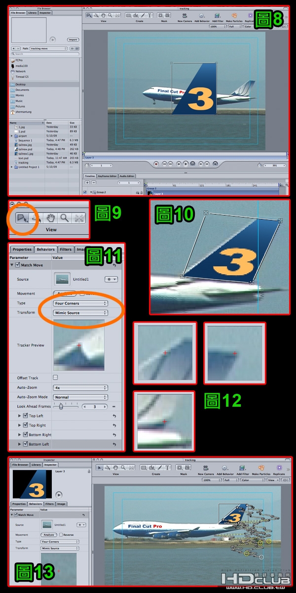

這個梯形機尾花了不少時間做,後來才發現其實幾個關鍵的地方一直沒做對。最後做出來的不知對不對,還希望前輩指導。
5. 置入機尾圖案(圖8),按Control鍵點圖案,出現視窗選Four Corner(也可以直接點選圖案後在工具欄選Four Corner工具(圖9)。放大視窗,調整圖案盡量吻合機尾(圖10)。添加Match Move特效。要放在機尾圖案的下方(可直接選定特效拖放在時間欄)。
6.在Inspector標籤下的Behaviors標籤內(圖11),首先確定追蹤的影片,這次在Type欄選用Four Corner,Transform欄選Mimic Source(如果在這裡用Attach to Source,當移動追蹤點時,圖案也會變形)
7. 分別移動和設定四個追蹤點(圖12)(按Option鍵,電腦會出現一些建議的追蹤點,但我覺得自己選比較好)。按分析Analyze鍵,電腦自動追蹤移動的機尾(圖13)。
觀賞效果 http://chaser2009.blogspot.com/
