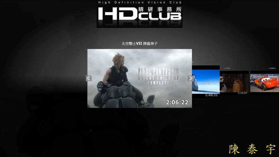

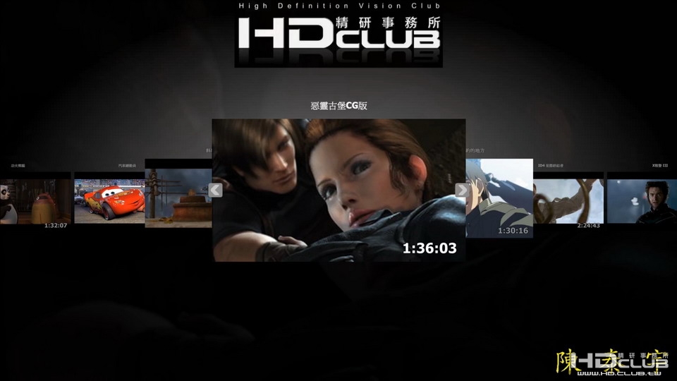

讓PS3外接硬碟可一次播放多檔案的好軟件-multiAVCHD
 樓主| 發表於 2009-6-16 07:44:34 | 顯示全部樓層

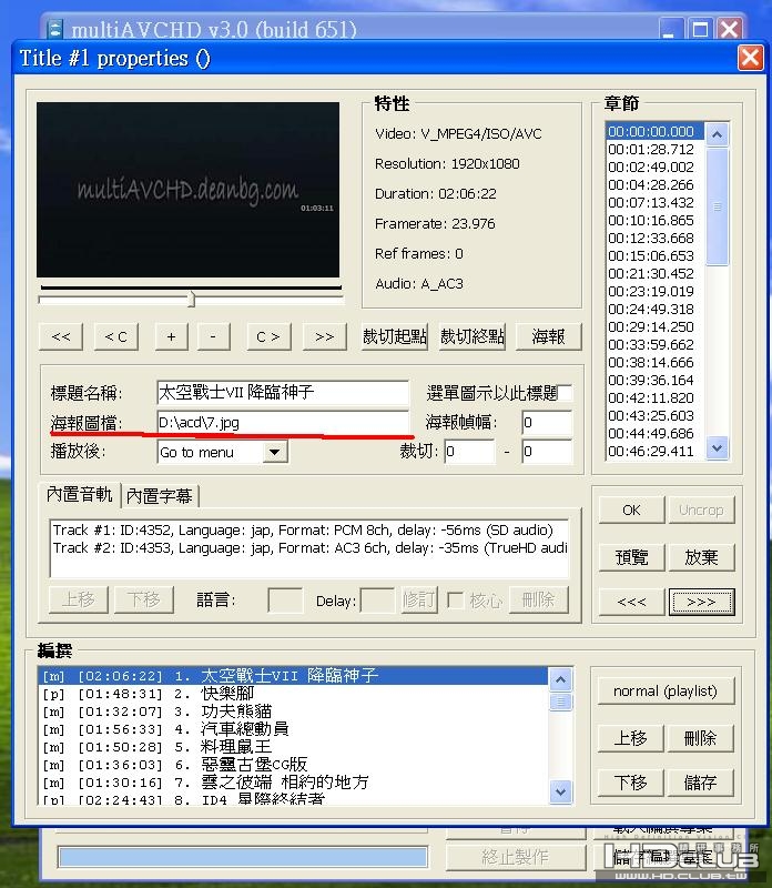

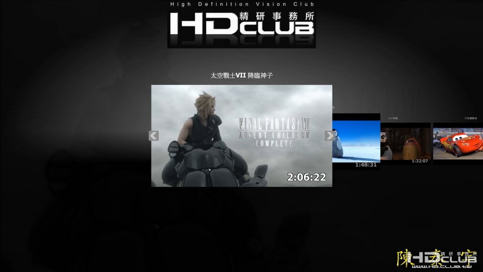

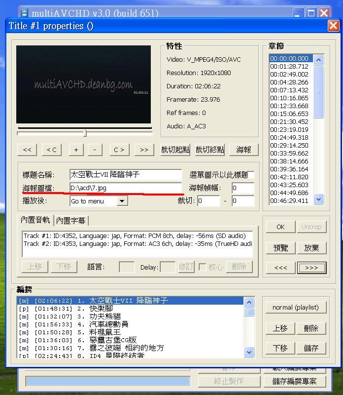

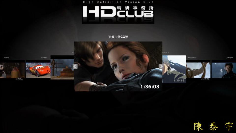

軟體作者終於推出可以直接指定圖檔來做目錄,這樣目錄就不會有黑鴉鴉的畫面出現了!

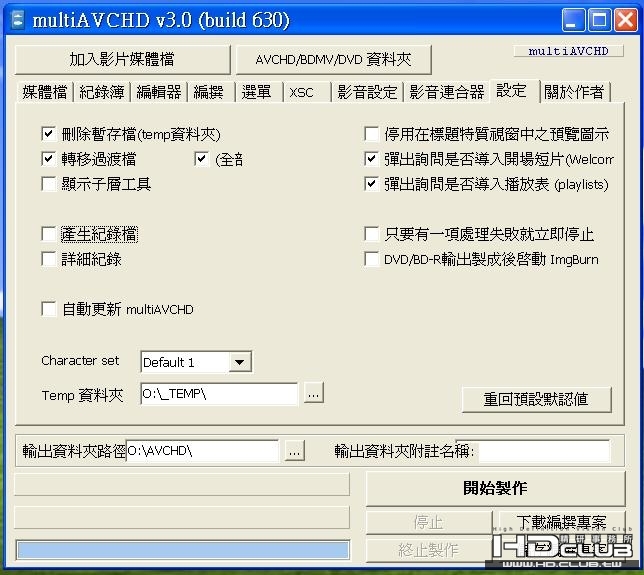

 樓主| 發表於 2009-11-5 10:08:01 | 顯示全部樓層
原帖由 ben0981 於 2009-11-4 15:51 發表
最近用最新版的做了一次
發現如果我的總共檔案是50G的話
也要多留50G來讓他放TEMP檔..
(就是原本檔案50G+上新製作的AVCHD50G+TEMP50G=150G)
有辦法可以不要這樣嗎??
能像tsMuxeR直接copy??
硬碟真的很吃緊....空間不 ...

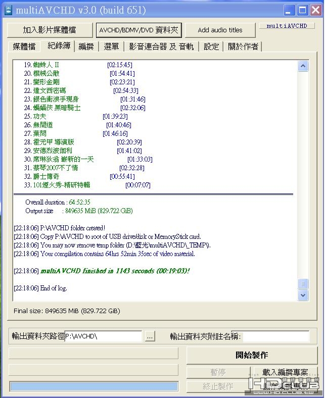

ben0981兄:
這星期為了要加入英雄本色、神鬼戰士,變形金剛2,我把原本作好的1TB拿出來殺掉兩個再灌入前述新的...整顆硬碟僅剩3GB空間,但我的暫存檔路徑也設在相同位置,所以並沒有遇到需要相同空間的問題!否則1TB再怎麼整理也不可能在3GB裡〝壓縮〞的下!之前有網兄提到這軟體只是做一個〝搬移〞動作,應該...我實際操作是沒問題,所以建議您再試試!
我是直接將要建立的檔案全部製作成標準的AVCHD資料在外接硬碟裡,您可以參考樓上的資訊!其中有一個〝全部〞記得要勾選,我猜您可能是沒勾那個才會沒將處理後不要的檔案刪除?另,這軟體並不會乖乖的依您指定路線作暫存,因為每次操作完都會在其他分割區找到這軟體所留下的〝足跡〞!
附上之前貼的圖,記得左邊有勾選那些要勾選!希望對您有所幫助!
ben0981 + 10 + 10 感謝解答!!
